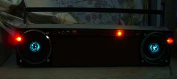

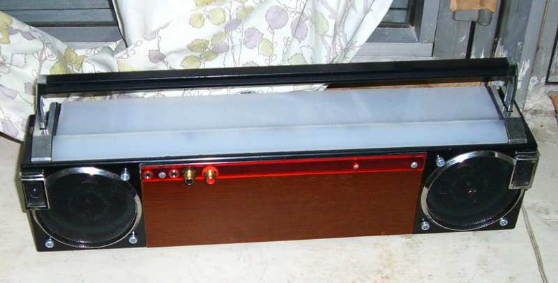

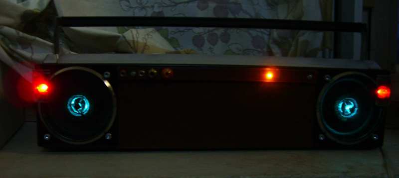

Взял корпус от старой магитолы Sanyo. Вытащил и нее все, выломал много пластимассы,
и засунул в получившийся коробок два динамика Semtony CX-402 по 40 ватт, диаметр 10 см,
с твикерами, усилитель 4х40Вт на микросхеме TDA8571, ну и блок питания,
на торидальном трансформаторе с двухполупериудным выпрямителем (сдвоенный мощный
диод Шотки). На микросхеме услителя стоит двольно большой игольчатый радиатор.
На холостом ходу все вообще холодное, на больших мощностях особо не проверял, но
по моему греться будет несильно. В связи с этим вентилятора не поставил.
Мощи через край, натурально прыгает, при том используются только два канала услителя.
В качестве особой особенности - сбоку встроена USBшная звуковуха, у которой остались
даже оптические SPDIF вход и выход. Отверстия для этих выходов и USB прорезаны в
полупрозрачном (дымчатом) оргстекле, и между ними стоят светодиодики, не очень яркие,
потому что питаются от USB.
Позже я нашел еще один вариант оUSBовывания звука, причем виртуально-шестиканального,
но не реализовал.
Конечно есть и аналоговый вход: качественные миниджек и тюльпаны.
Подсветка: 1) динамики - синезеленый квадратные светодиоды Piraniah, без линзы,
широкоугольные 2) За решетки где раньше были микрофоны - простые большие светодиоды
3) Индикатор питания - яркий оранжевый светодиод.
Планы были куда как больше, еще там всяких разьемов входных, выходных,
подсветок, тумблеров и индикаторов уровня. Басы все таки не очень качестыенные,
остальные два канала планировалось вывести дл яподключения к внешнему сабвуферу,
а внутри поставить фильтры, распеределители и все такое.
Но ... корпус в конечном итоге закрыт и зализан для того чтобы им можно было
пользоваться... и стоит это дело у меня на окошке без дела :(
