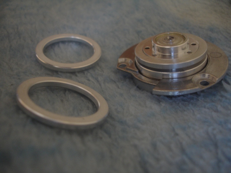

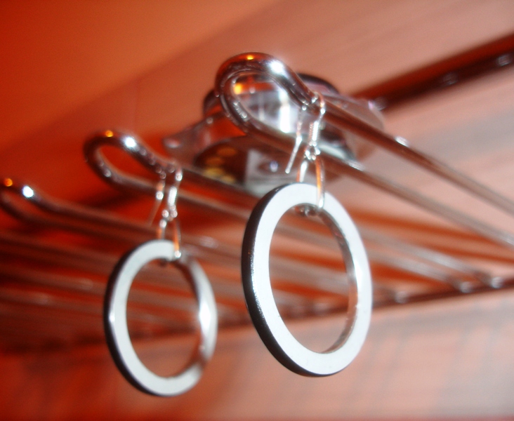

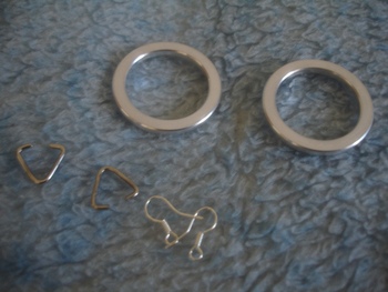

Вот вчера разобрал два дохлых жёстких, в одном было 3 диска между ними были вот такие ободки, подумал сразу о серьгах для моей девочки...Описание:

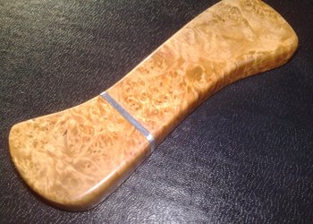

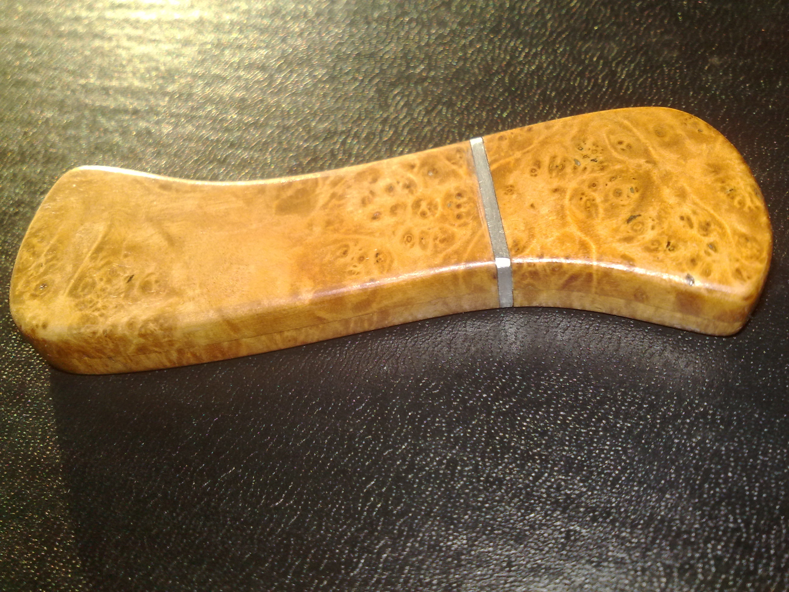

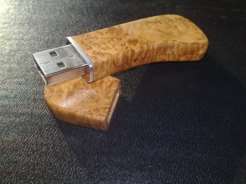

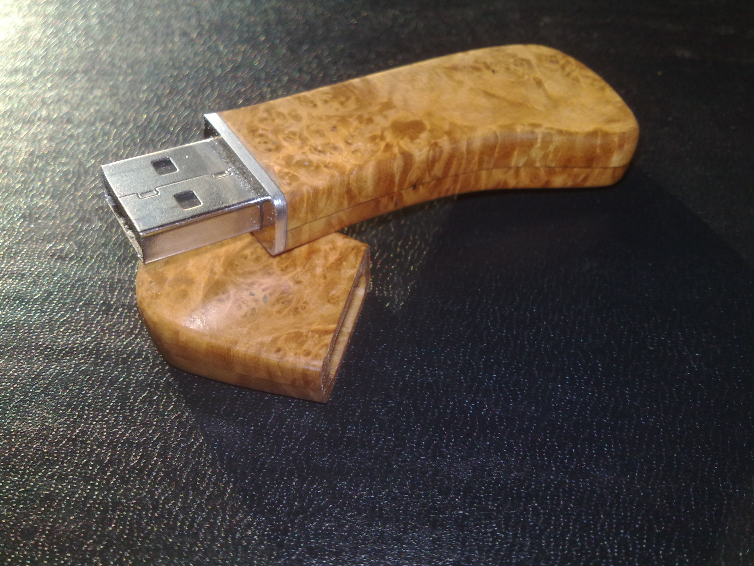

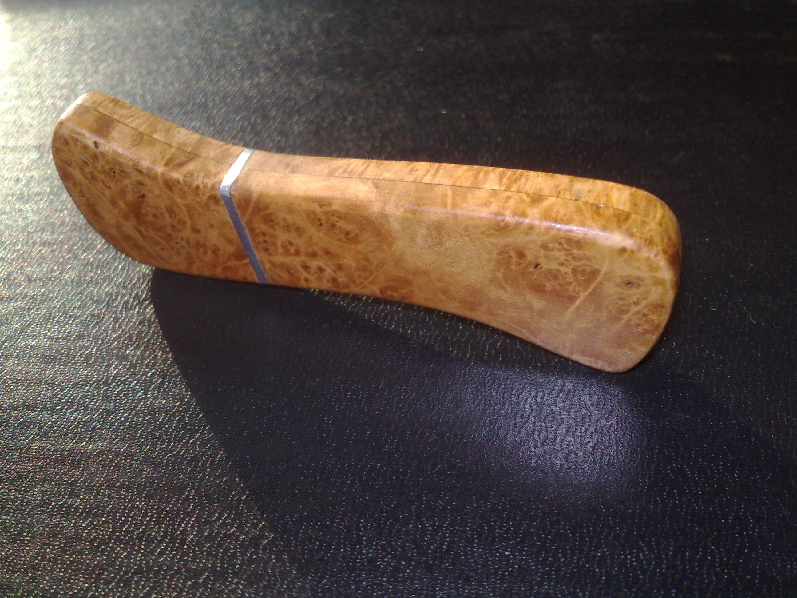

Мой дебют во флешкостроении. Материал - кап клена ясенелистного, начинка - 8Gb Kingston. Обработка стандартная: пропитка Danish Oil и поверху карнаубой. Никаких хитростей в конструкции нет, просто очень нравится рисунок древесины.Описание:

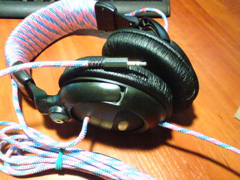

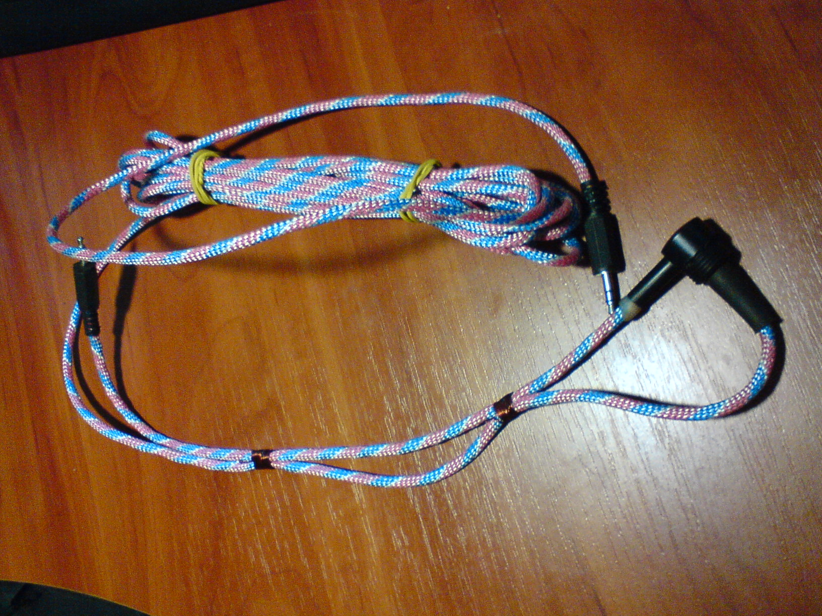

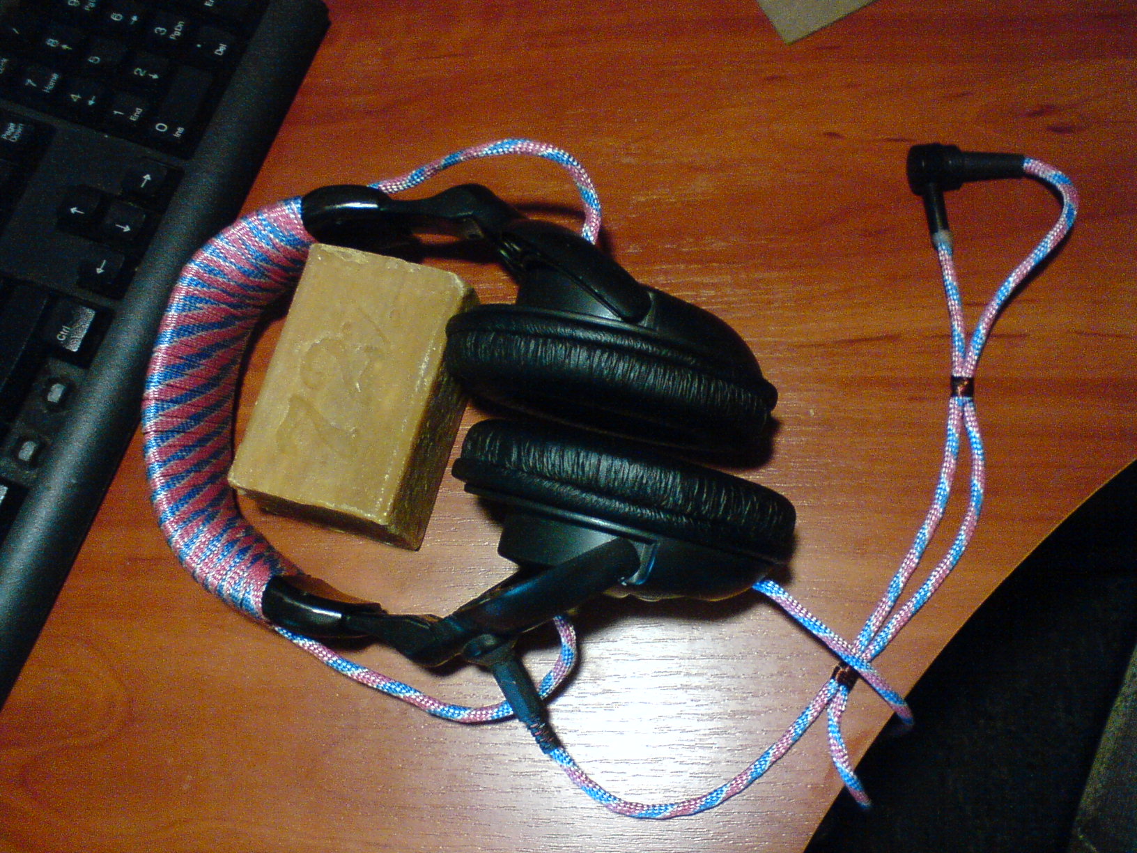

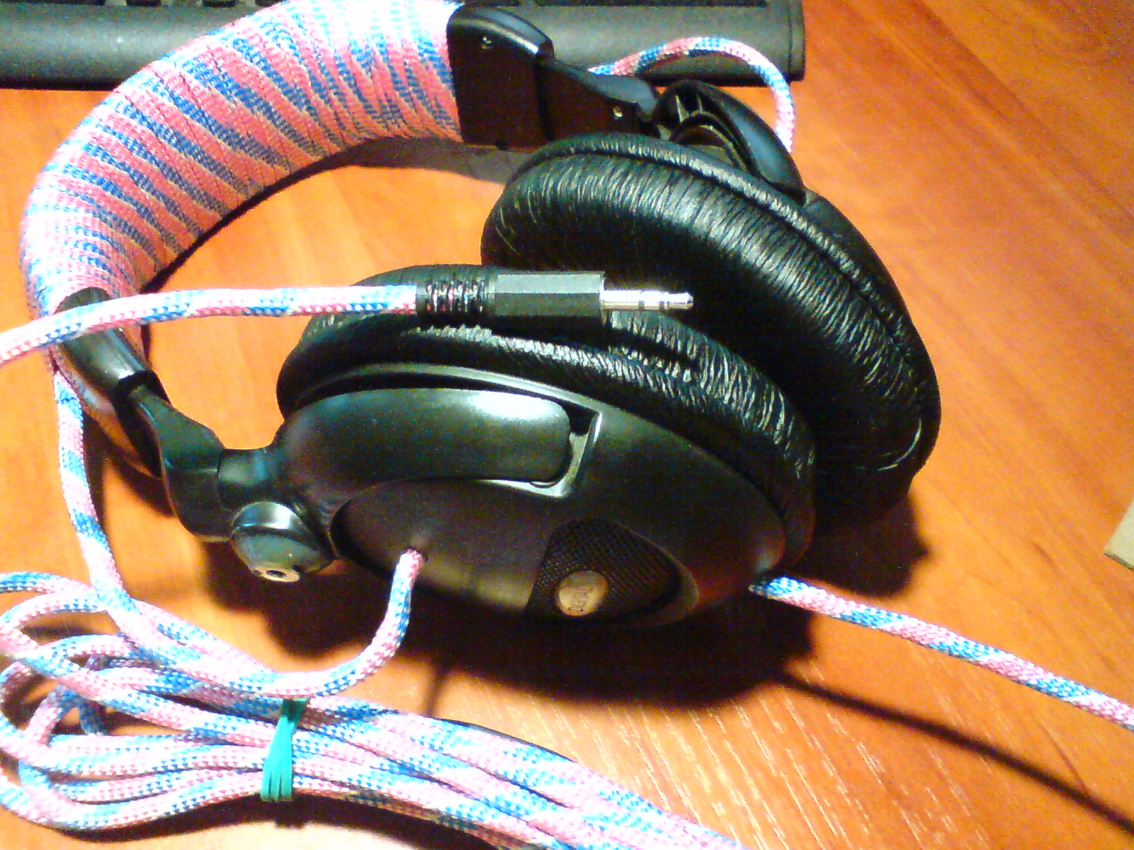

Мод возник по необходимости, но был закончен "для прикола". Начало пропадать одно ухо и барахлил микрофон. Заменил провода. Убрал в оплётку провод на оголовье и с этого всё началось. Убрал в оплётку (с хоз.верёвки) все провода, Микрофон сделал съёмным (цепляется на джек 3,5). Всё работает. По фото:Описание:

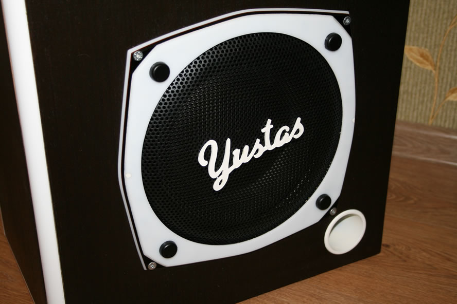

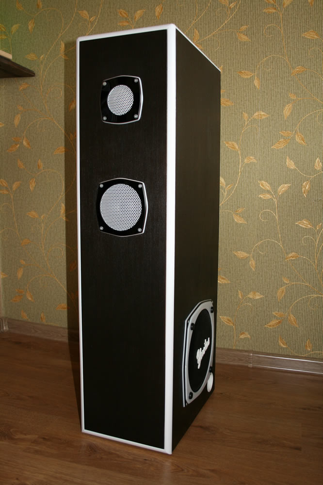

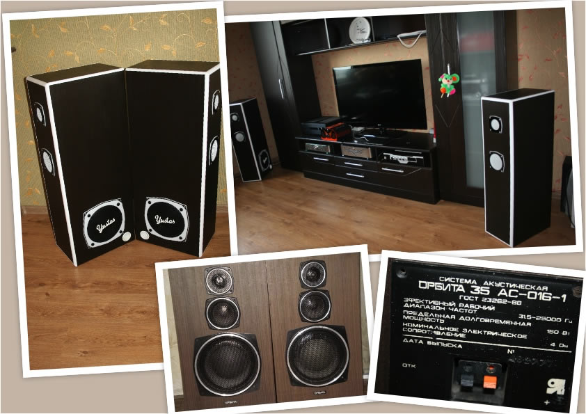

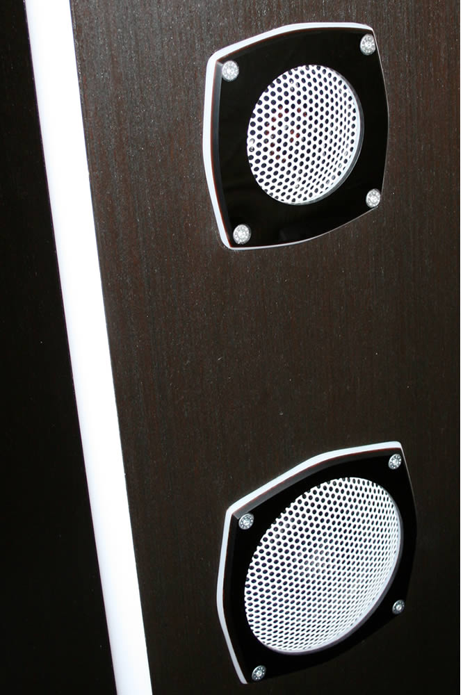

Колонки Орбита 35 АС 016-1 1992г.в. Изготовленны новые корпуса из 30мм МДФ, с внешними размерами В/Ш/Г: 100/25/40 и объёмом около 80 литров, все швы загермечены селиконом, внутренний объём обклеен войлоком. Внутри корпуса установлены две перегородки предающии корпусу жёсткость и предотвращающии эффект" хлопушки" . Динамические головки и фильтры не претерпели ни каких изменений за исключением перепайки всей внутренней проводки (замена проводов на Аудиокабель 2х1.5мм2 OFC). Корпуса обклеены шпоном" Венге" и покрыты в несколько слоёв Белинкой " Палисандр" . Для изготовления грилей использавалось черное и молочно-белое глянцевое оргстекло, надпись сделана из белого пластика. Для фасадной рамки использовался пластиковый радиусный уголок. Колонки работают в связке с усилителем Yamaha A-S300 ,используются как компьютерная акустика.
