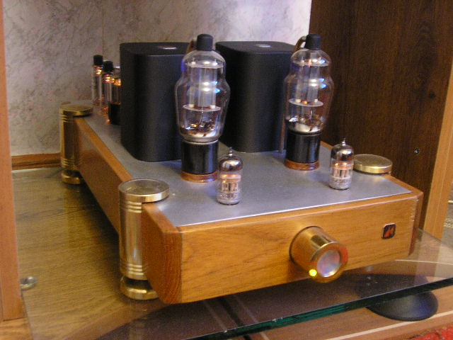

DDP – 08 SE - изделие ручной работы. Представляет собой интегральный (полный) усилитель, с использованием электровакуумных приборов в качестве активных элементов.
Усилитель разработан в соответствии с основной концепцией фирмы: путь музыкального сигнала должен быть максимально коротким. В связи с этим, вся схема работает в режиме однотактного усиления и имеет всего два усилительных каскада от входа до выхода.
На входе усилителя применен каскад SRPP, который сочетает в себе несколько достаточно важных качеств. А именно:
1. Путь сигнала значительно сокращен за счет гальванической (непосредственной) связи внутри данного каскада.
2. Большой динамический диапазон, что заметно сказывается при воспроизведении больших музыкальных составов, где разница между тихими и громкими, масштабными музыкальными образами велика и требует адекватной передачи звуковоспроизводящим трактом
3. Относительно высокая чувствительность и достаточно низкое выходное сопротивление, что благотворно сказывается на согласовании со следующим, наиболее важным звеном усилителя, выходным каскадом.
Выходной каскад построен с использованием лучевого тетрода в триодном включении с нагрузкой в виде выходного трансформатора в аноде. Этот способ позволил получить выходную мощность соизмеримую с "чистым" триодным каскадом при значительно меньших амплитудах музыкального сигнала поступающих на вход каскада. Этот фактор значительно уменьшает требования к входному каскаду, что позволяет последнему работать в оптимальном режиме. Не принося в жертву такие показатели, как линейность характеристик, уровень гармонических и нелинейных искажений, а так же, как следствие, динамический диапазон.
В связи с требованиями к конечному результату, а именно музыке и в виду того, что при конструировании данного усилителя были приняты меры по сокращению элементов на пути музыкального сигнала (в том числе провода, паяные соединения и переходные контакты), каждый элемент схемы был подвергнут тщательному анализу и рассмотрен не только как функциональное звено схемы, но и как совокупность материалов и технологий использованных при его изготовлении.

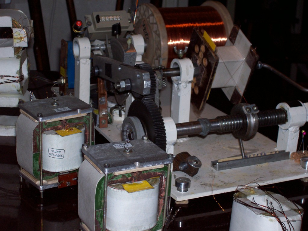

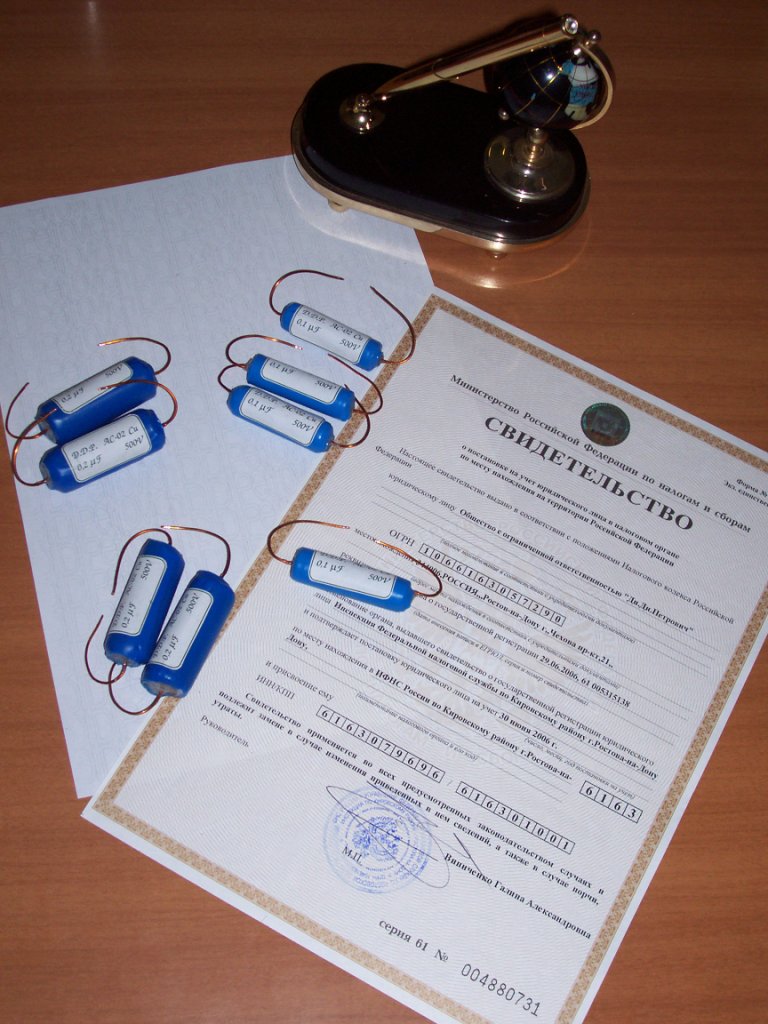

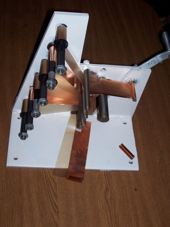

Учитывая результаты вышеуказанного анализа, в схеме были применены переходные конденсаторы собственного, оригинального изготовления с медными обкладками и двухслойным, композитным диэлектриком. Выходные трансформаторы так же изготовлены вручную по оригинальной технологии с тщательным подбором материала сердечника. В качестве резисторов было отдано предпочтение углеродистым типа BC. Особое внимание было уделено конструктивному оформлению усилителя. В качестве несущей конструкции применена рама из массива ценных пород дерева как материала наиболее инертного к резонансам и вибрациям. Остальные детали корпуса сделаны из цветного, немагнитного материала.
Усилитель не имеет таких опций как коммутатор входов, регуляторы тембра и баланса, так как любая из перечисленных функций представляет собой совокупность пассивных элементов, различных соединений и проводников, стоящих на пути сигнала и создающих фактор неустранимых искажений.
