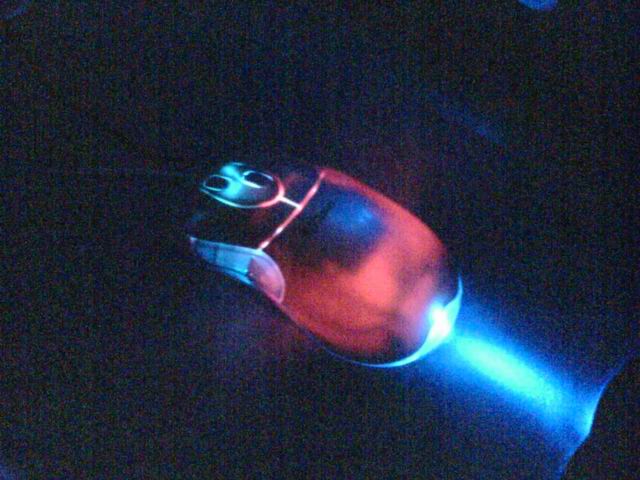

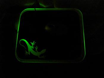

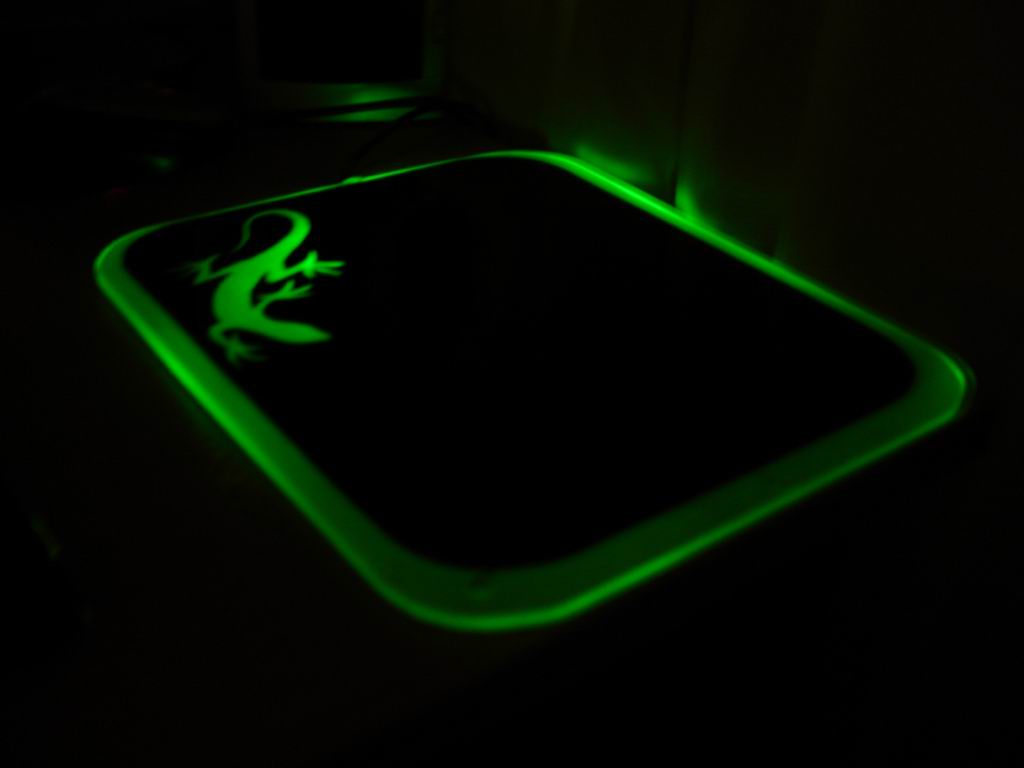

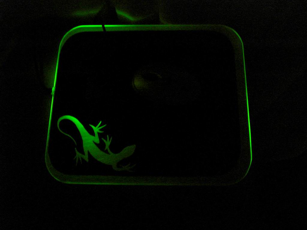

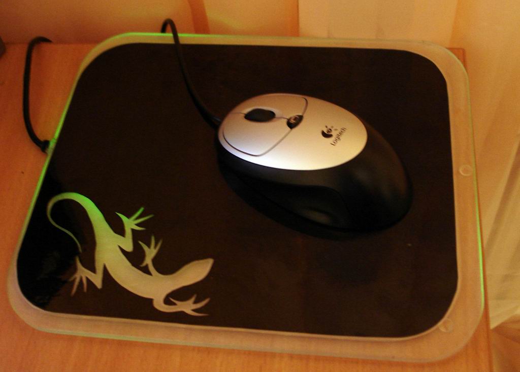

Выставляю на суд проект №1 коврика.
4мм плекс (упорно матуется) 3 ультраярких 3-5кнд светика 3В+резистор на 380 Ом, тонкий, черный шнурок USB-удлинитель и основа готова,
далее распечатал на матовой фотобумаге чёрный квадрат с ящеркой, вырезал сам, канцелярским ножичком и меееедленно (плоттер не справился с толщиной бумаги) после ламинировал глянцевой плёнкой (по ней мышь скользит лучше), еще наклеил на нижнюю сторону фольгу, чтобы не просвечивалась бумага, и отражался свет светодиодов, обреза лишнее и вот что получилось.
Сразу отвечаю на частый вопрос "как мышь работает на таком ковре?" отвечаю:
После проведённых тестов было выяснено, что мыши с режимом энергосбережения (это которые при простое тускнеют) и с перепаянным синим светиком работают плохо! а вот зелёный или красный светик подходит идеально, если конечно грызун светит ими на полную, повторю "не тускнеет и не мерцает".Ну вроде всё сказал, а да, всем модерам респект
PS Идея: не портить шнурок, а сделать выносной порт на коврике, а че, сразу под рукой,
надо подумать будет ли питания хватать и устройству и светикам...
Ну все, пока!
