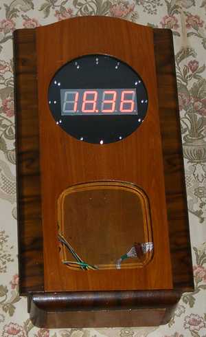

Модель: Нечто 1960г. выпуска
Данный агрегат предтавляет из себя электронные часы, вделанные
в корпус от маятниковых часов 1960го года выпуска. Принадлежность
к моддингу так же выдает подключение данных часов к ПК по COM-порту
(он дальнобойнее USB).

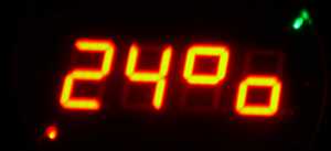

На "табло" часов расположены четыре больших (5см в высоту) семисегментных
индикатора а так же две ряда красных и зеленых светодиодов в форме окружности
- по 12 каждого цвета.
Часы работают абсолютно самостоятельно, а на случай отключения сетевого
питания имеется резервыный аккумулятор: индикаторы правда гаснут, но зато
время идет без сбоев как минимум месяц.
После долгих экспериментов было решено, что в период с 8 до 23 красные и
зеленые светодиоды просто последовательно переключаются "навстречу" друг другу
(а не отображают часы и минуты). Ночью с 23 до 8 эти светодиоды не горят.
Но главные рузезы естественно связаны с подключением часов ПК. Установка
часов, минут, секунд и даты происходит по часам ПК без всяких кнопочек (а они
ведь еще и по Интернету синхронизируються). Можно установить до 255 будильников,
каждый на заданное время и день недели.
При помощи специального плагина для Winamp красные и зеленые светодиоды так
же работают как VU-метры и достаточно реалистично дергаются под музыку.
Также при помощи специальной софтины часы отображают прогресс-бары из разных
программ, то есть степень выполнения длительных процессов (копирование, запись)
в процентах. Вот при этом уже зеленые светодиоды иммитируют положение минутной
стрелки, а красные - часовой.
Миросхемы созданы на основе микропроцессорного контроллера Atmel AVR ATMega
128 и микросхемы часов с энергонезависимой памятью Ramtron FM31265. Для
переключения концентрических светодиодов используеться старый добрый КР1553ИД3.
А так же горстка КТ315 и SMD резисторов. Ну и MAX232 для COM-порта.
Надо заметить что брались микросхемы, которые были под рукой, и потенциал
их реализован далеко не полностью. Естественно в голове бродит огромное
количество идей по усовершенстованию данных часов, но здесь я не буду ничего
перечислять: все покажет время :)
