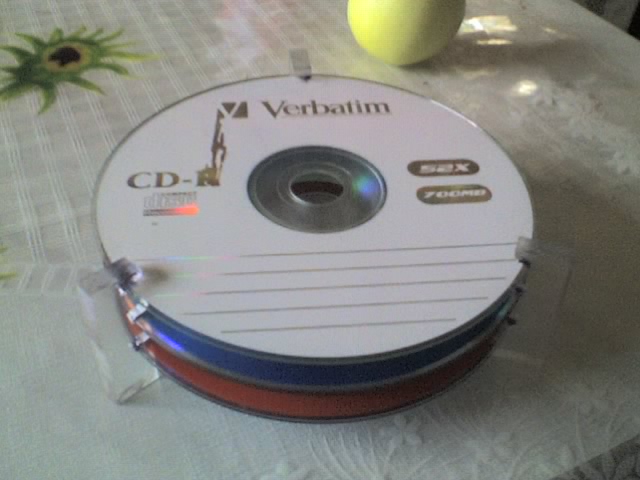

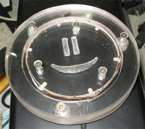

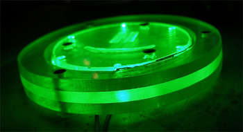

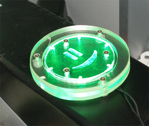

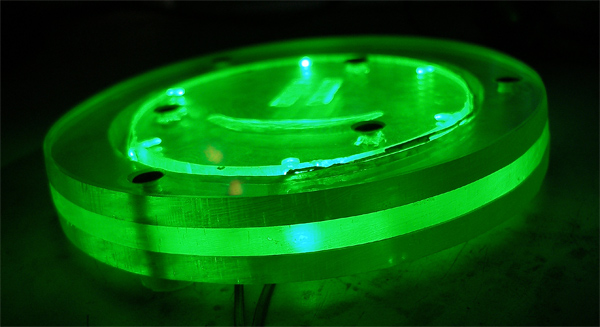

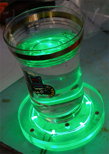

Итак, подставка для стакана! Изготовлено сие изделие из оргстекла толщиной 5 мм. Состоит из 3 слоёв: верхний и нижний слои представляют собой круг, а слой, находящийся в середине состоит из двух частей: собственно круг (на нём выгравирован смайл и подсвечен зелёными светодиодами) и кольцо, которое призвано закрыть места пайки светодиодов. Можно также считать четвёртым слоем ножки, которые естественно тоже сделаны из того же оргстекла и призваны не царапать стол. В дополнение следует сказать, что светится всё это дело от автономного питания - адаптер от телевизионной антенны, ему на выход я последовательно припаял сопротивление 130 Ом. Максимальная сила тока на 1 светодиод 20 мА, следовательно, на 6 параллельно подключённых светодиодов допустимая сила тока составляет 120 мА (0.12 А), сопротивление подобрано с таким расчётом, что при данном адаптере сила тока на 6 светодиодов составляет 60 мА (прошу прощения за нудную лекцию по школьному курсу физики), но даже при этом подставка способна осветить небольшую комнатку... т.е. это не только подставка, но ещё и ночник!Описание:

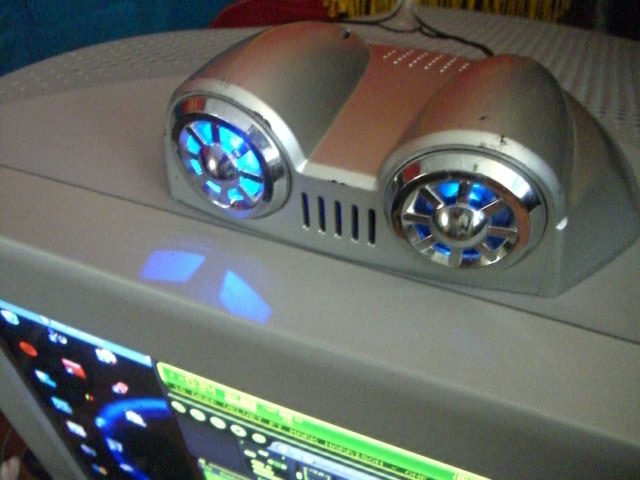

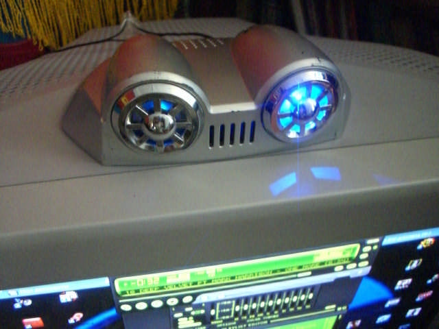

Давненько собрал мультивибратор(штука, которая заставляет светики мигать по очереди), но не знал куда его пристроить.(частота миганий примерно 3-4 герца)Описание:
Подставка для стакана
