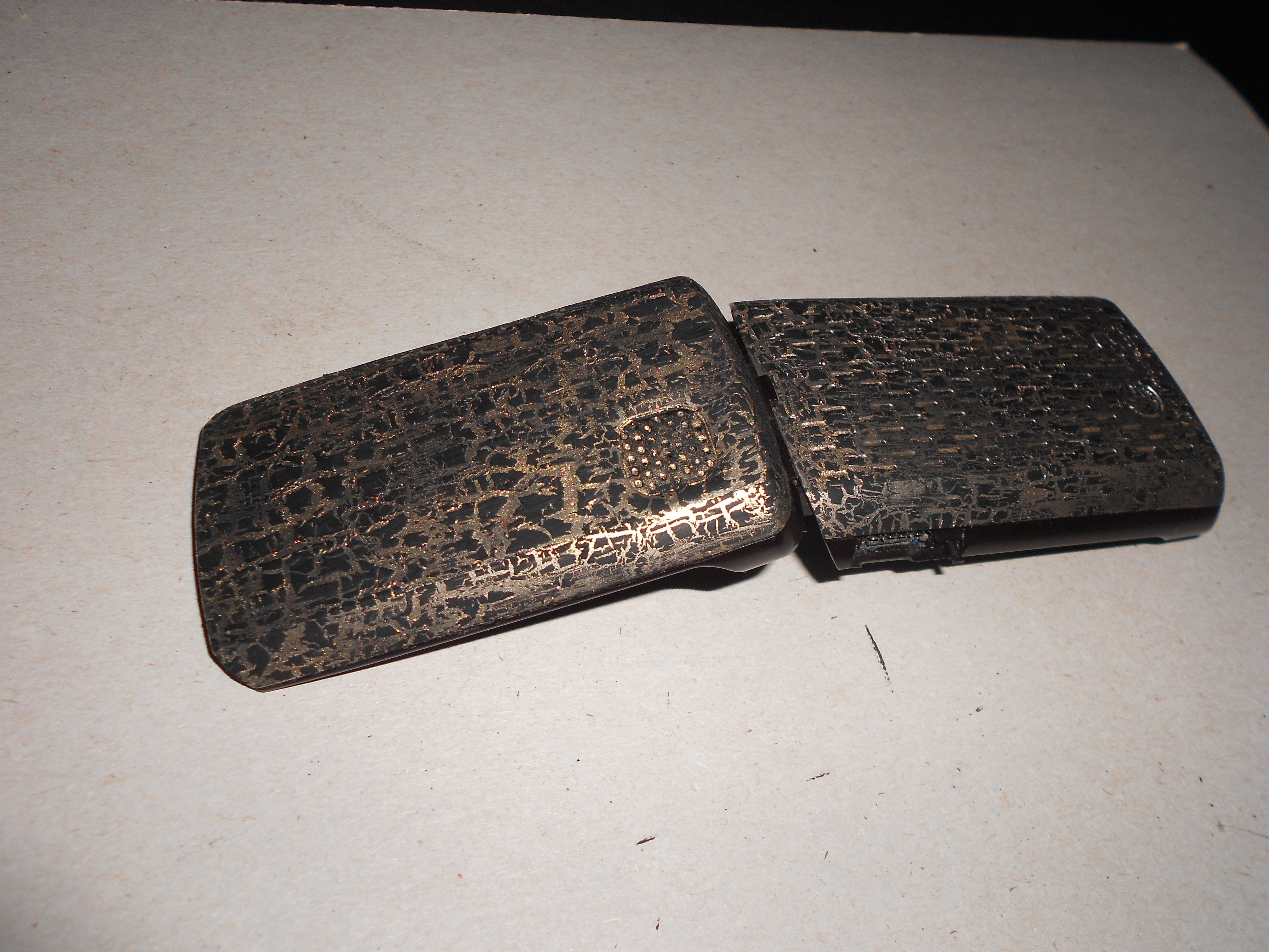

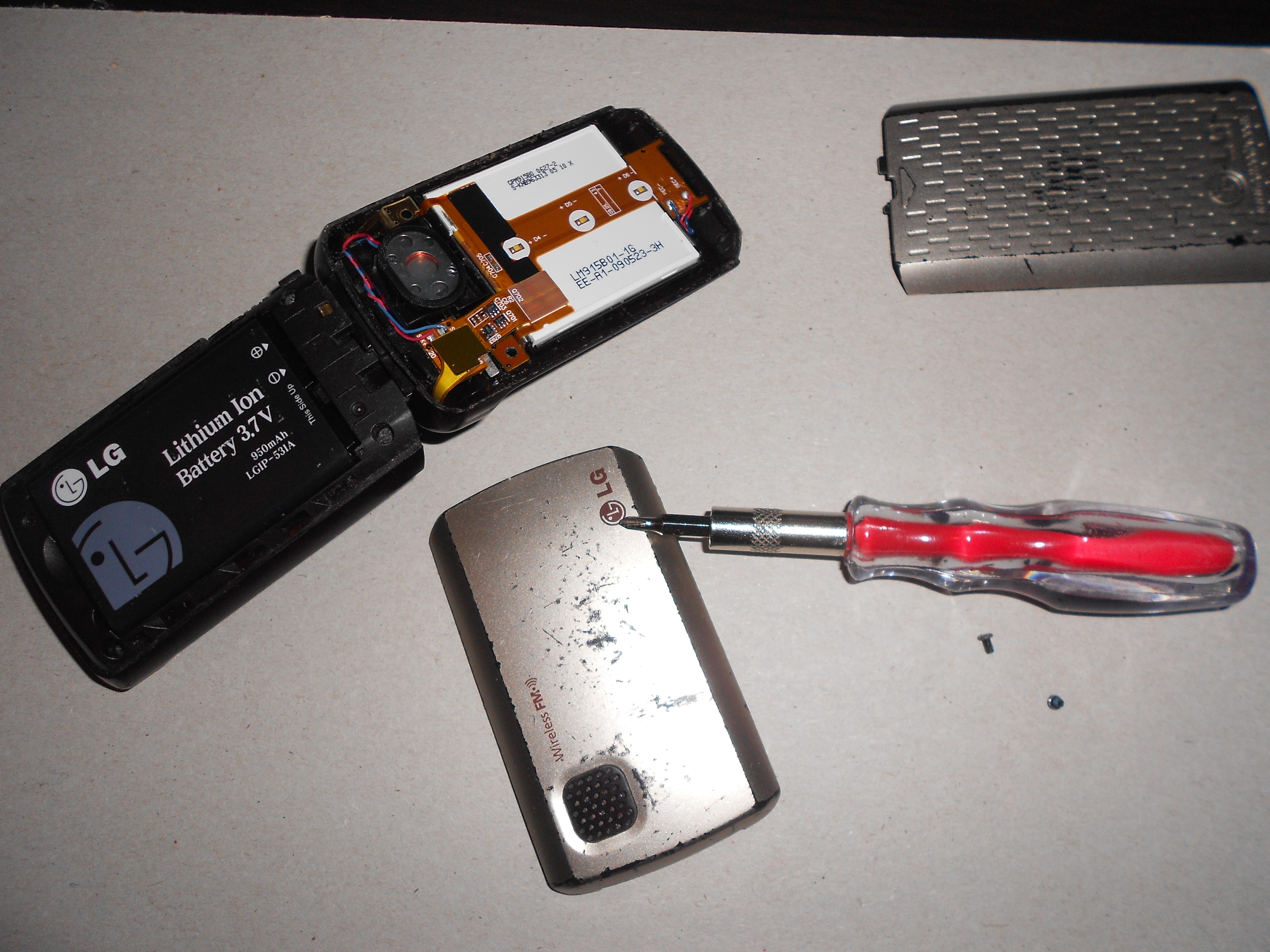

Новое обличие старого телефона.

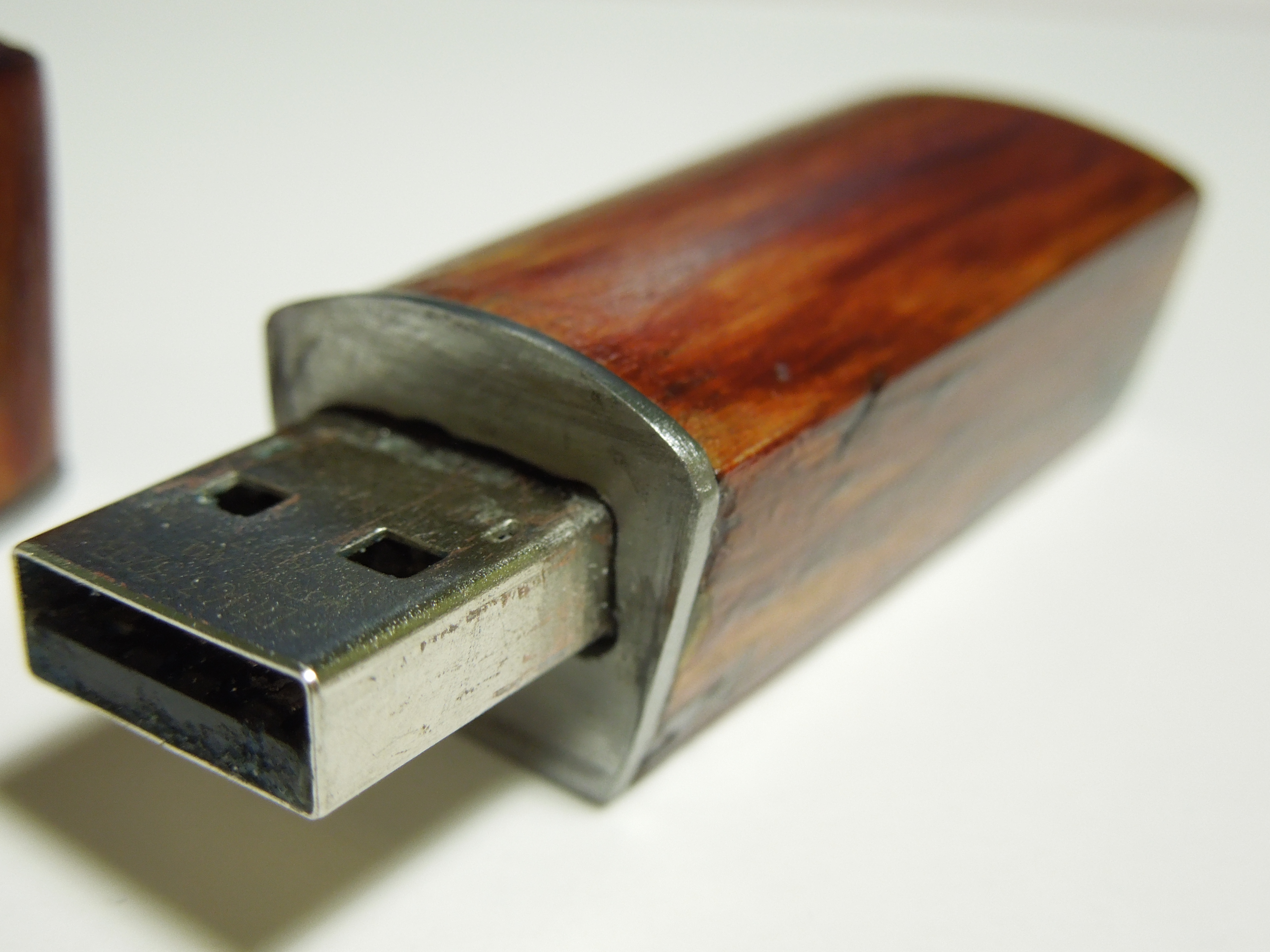

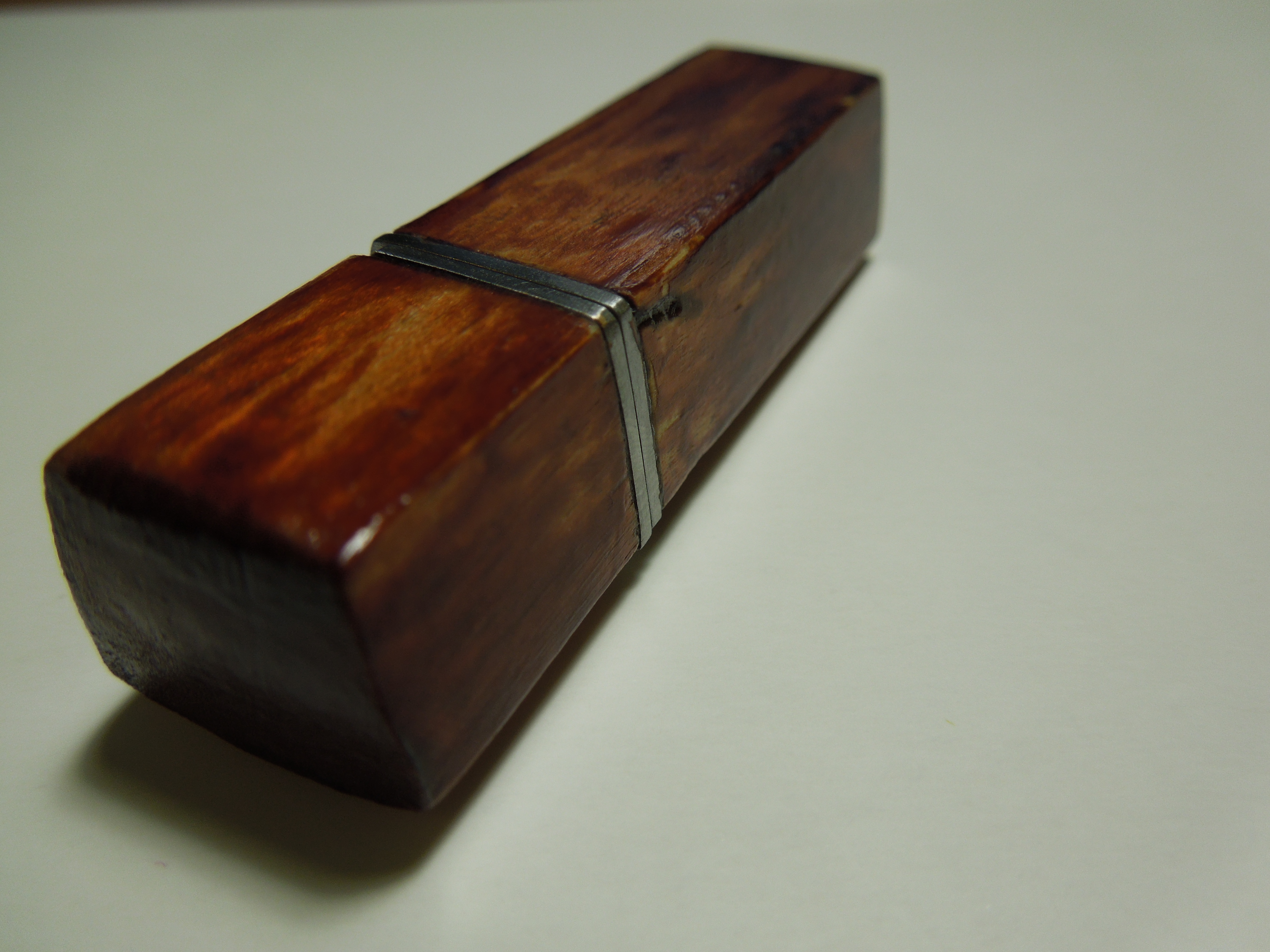

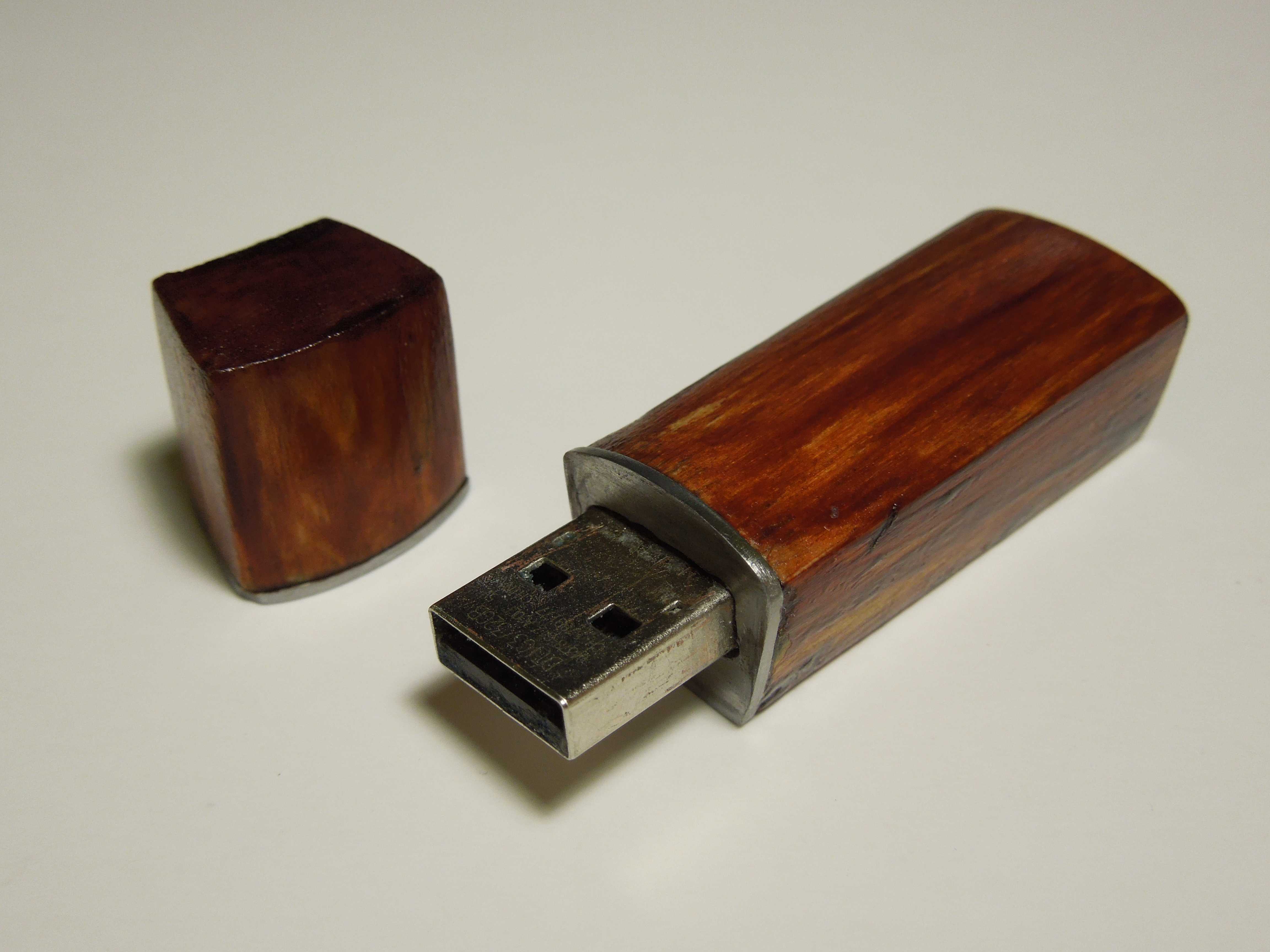

Флешка из дерева (черенок от лопаты, именно поэтому она слегка скругленная)

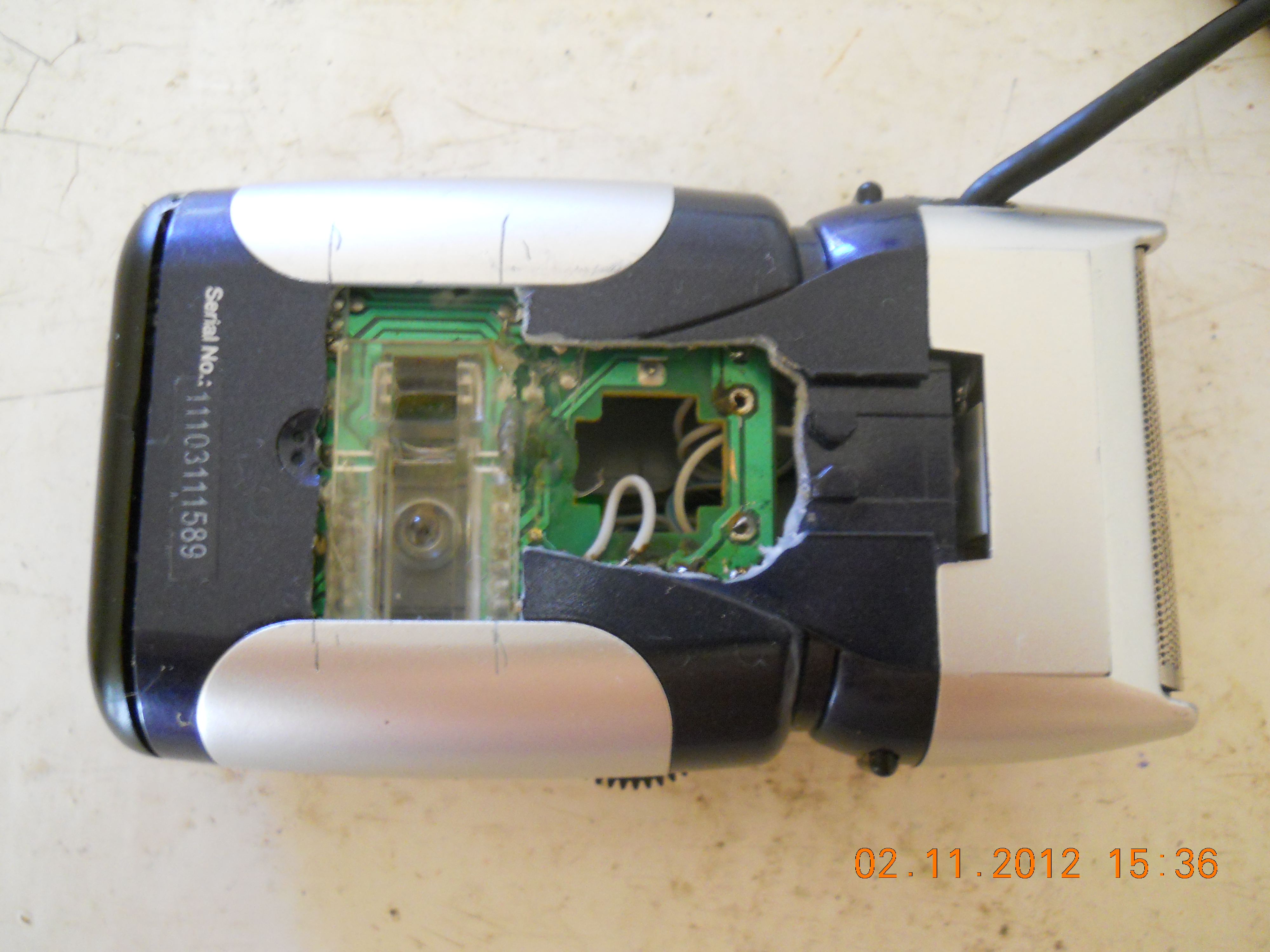

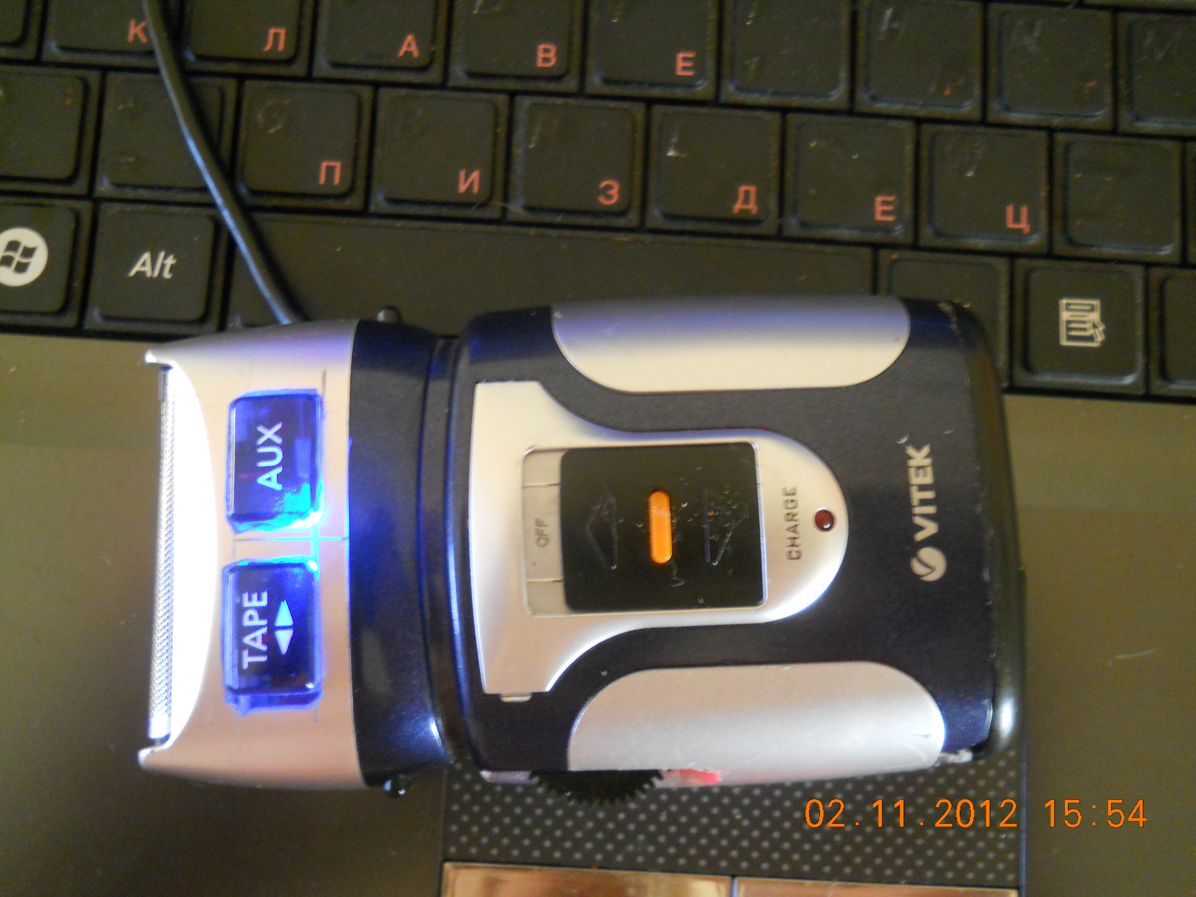

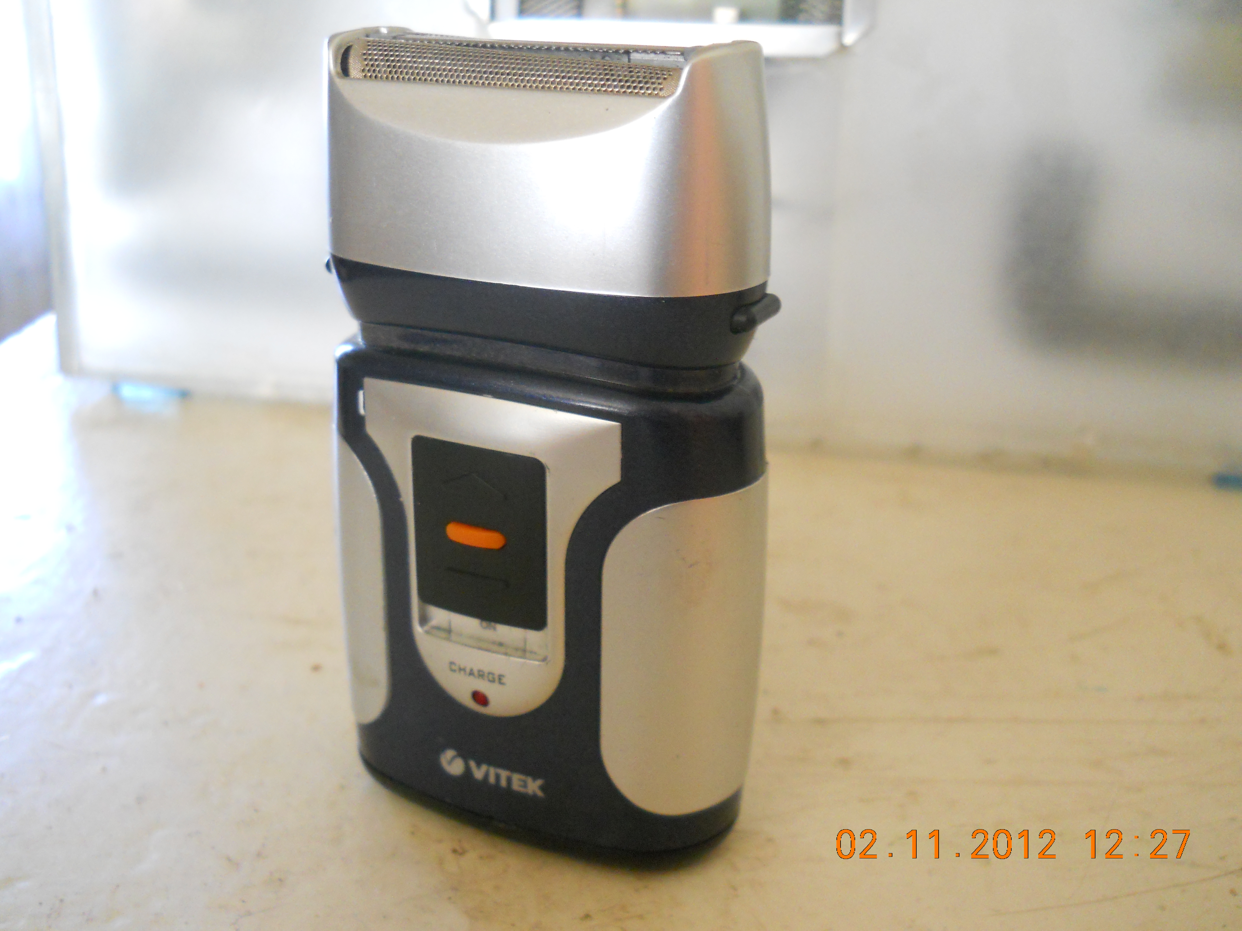

В одном гипермаркете электроники по акции в нагрузку к телевизору была мне впихуена электробритва,которая как и ожидалось могла жужжать и ,собственно,всё )) (А что ждать от агрегата стоимостью 150 р.? ) Выкидывать было жалко и так она и валялась бы,не окажись случаянно рядом с хомяком на одном столе и я не глядя схватил её вместо мыша,вот тут и родилась мысля. Кишки были безжалостно выдраны,из небритвы и нежно извлечены из грызуна.Далее некоторые модификации: колесо прокрутки выведено набок под большой палец,ибо не вмещалось по высоте,да и хотелось фасад сохранить поцелее.Микрики выпаяны и на отдельном куске текстолита впихнуты и подсвечены в небреющий узел.В качестве клавиш использованы кнопки переключения режимов от некогда популярного муз центра "Samsung". Средняя клавиша(подколесная) не задействована ибо лично мной никогда не юзается.Все закреплено почти целой палкой дермоклея.И как ни странно грызун получился весьма удобным в работе.

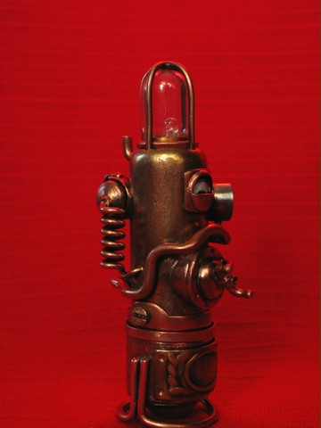

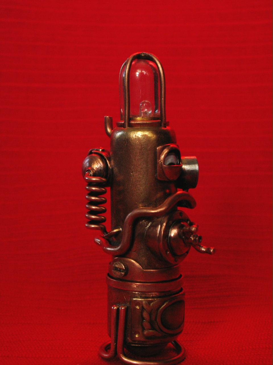

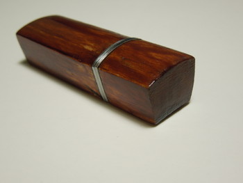

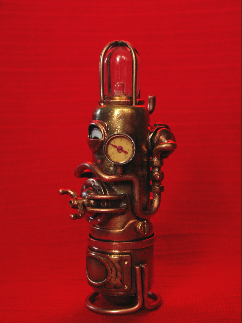

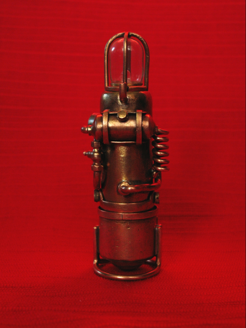

Запилил вторую флешку в стиле паропанк (steampunk)
