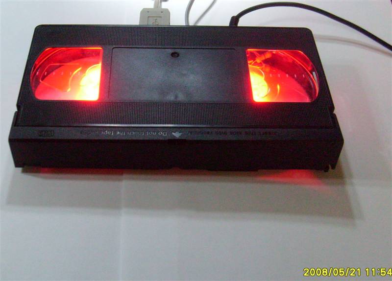

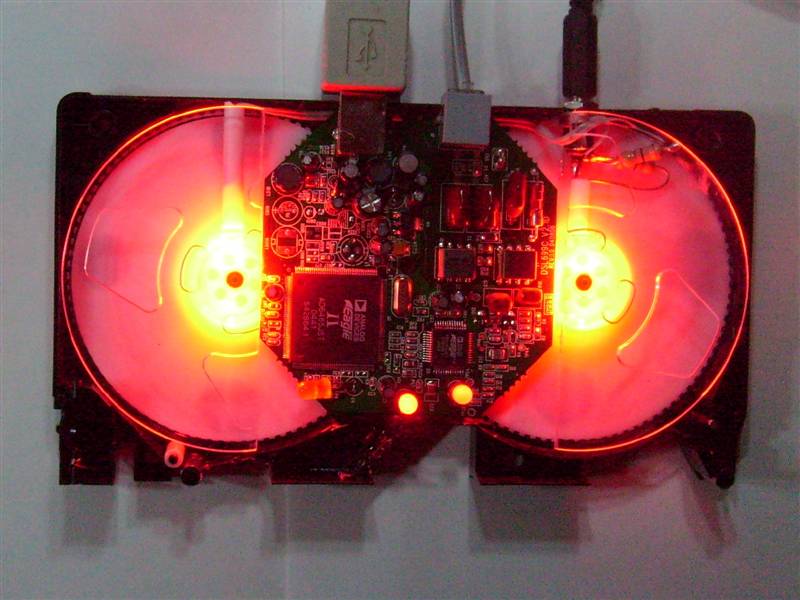

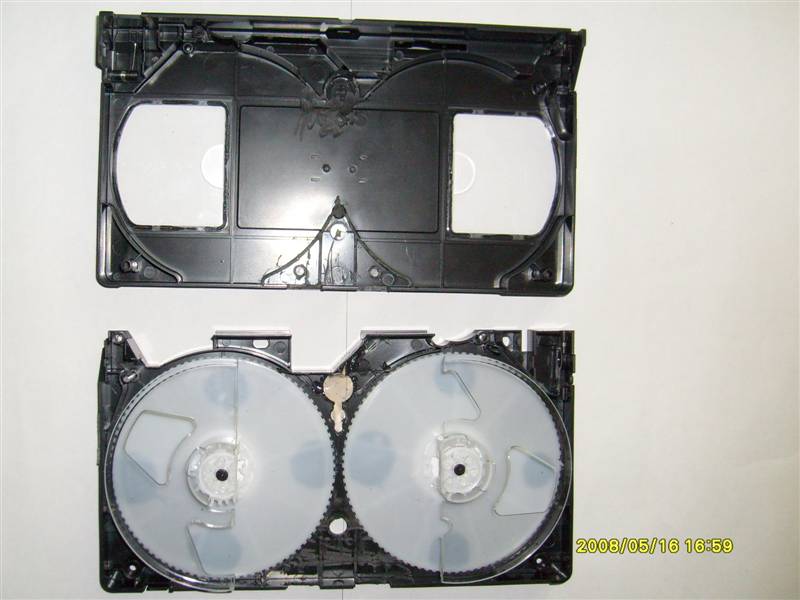

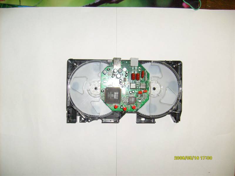

Начну с того, что как-то на сайте http://xage.ru/comments.php?id=4300 я увидел неплохую идею использовать корпус видеокассеты таким необычным образом.
Итак, я принял решение переселить свой ADSL модем Huawei smartAX MT 810 по тому же принципу – в корпус видеокассеты. Но сделал я это очень аккуратно, а не как по вышеупомянутой ссылке – на соплях. (Это называется гетто-моддинг.) Итак я удалил все мешающиеся перегородки, ленту и мешающие части катушек при помощи дремеля точно под размер платы модема, вырезал в торце кассеты прямоугольные отверстия под внешние разъёмы. Оставшиеся части катушек приклеил термоклеем к основанию кассеты. В шкивах просверлил 2 отверстия под суперъяркие светодиоды по 30 Кд каждый (TLCS5810). Другие, менее яркие светодиоды тоже можно использовать, но это увеличивает как стоимость моддинга, так и количество проводов внутри. Так как светодиоды очень неслабо потребляют энергию, к шине USB подключать их нельзя. Я применил внешний блок питания на 5 В 1 А (можно также и из системника вывести) Для гашения напряжения до примерно 2,65 В я использовал последовательное включение сопротивления 47 Ом 1 Вт для каждого светодиода. Спаял всё и проверил. Произвёл установку модема на новое место (он там держится очень плотно без дополнительного крепления за счёт трения между срезанными частями шкивов). Осталось закрыть корпус и приклеить ножки на пузо Вся переделка обошлась в 57 руб. (Светодиоды 34 руб. за пару, гнездо питания 17 руб. , 2 резистора 6 руб)
Больше фотографий по этой ссылке http://photofile.ru/users/equinoxe73/3561562/
