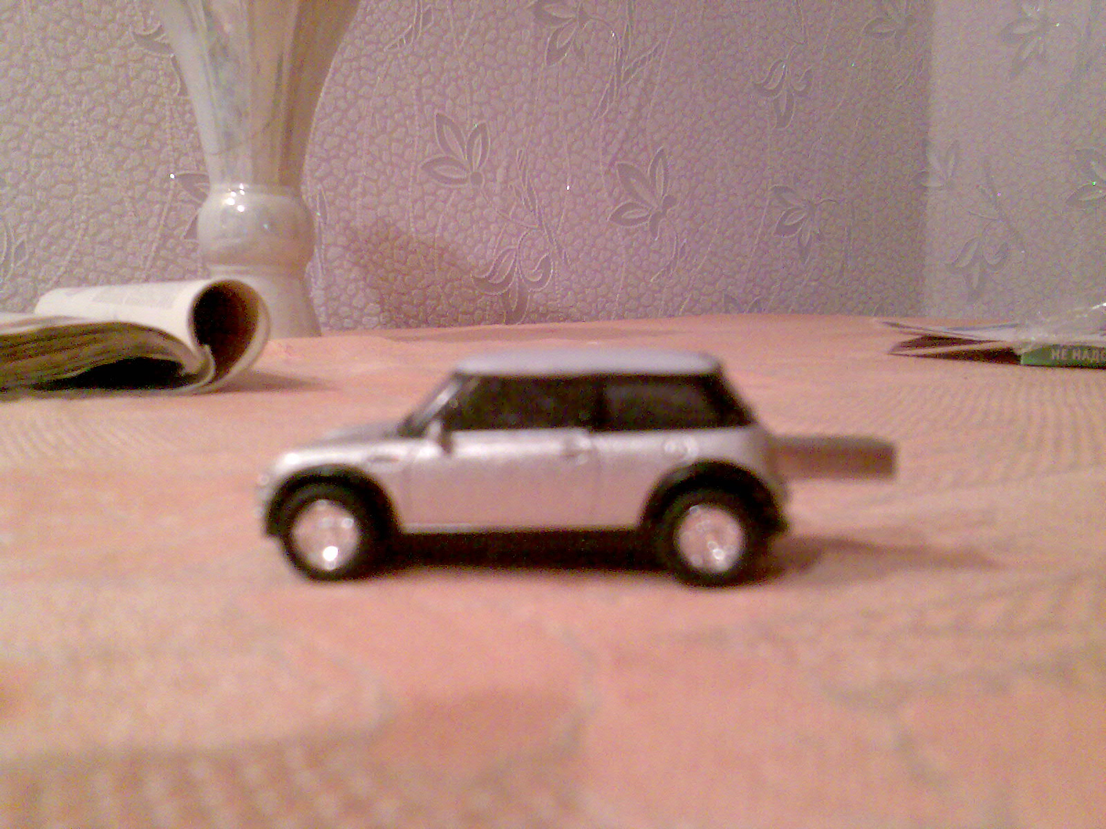

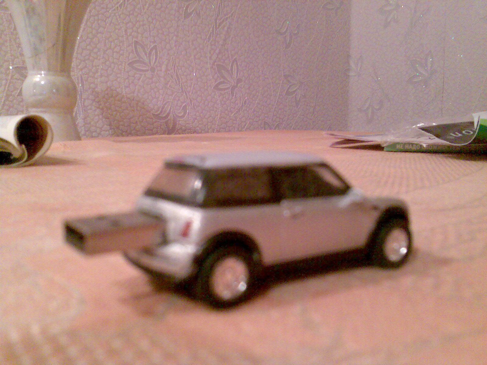

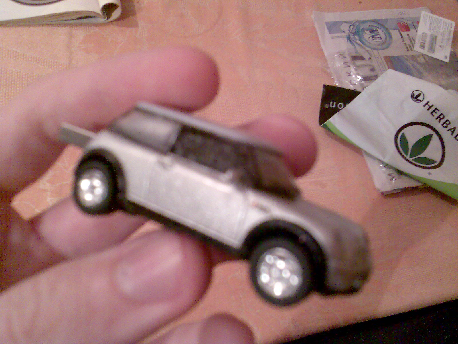

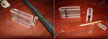

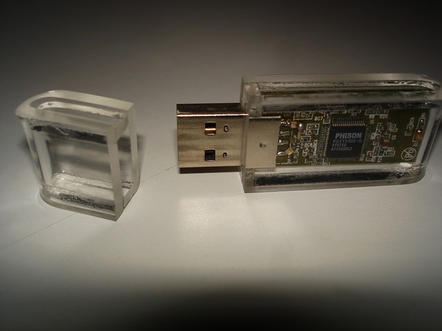

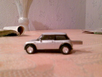

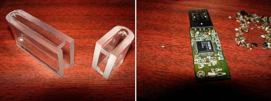

у флэшки был слишком тонкий корпус, и в один прекрасный день я его раздавил..и принялся за моддинг флэшки, а попался под руку mini cooper с моторчиком))Описание:

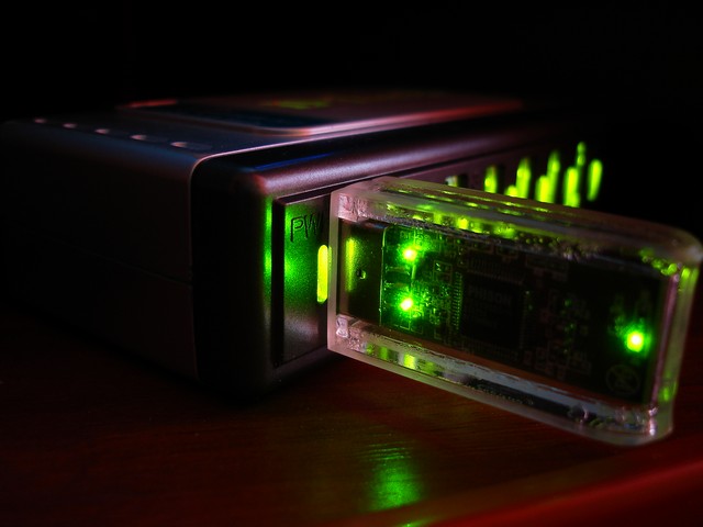

Корпус сделан из оргстекла 3ММ.склеил дихлорэтаном.через резистор 51ом подсоеденил 2 светодиода для подсветки(работают постоянно) и заменил стандартный синий на зеленый.флэху модил первый раз.работает.Описание:

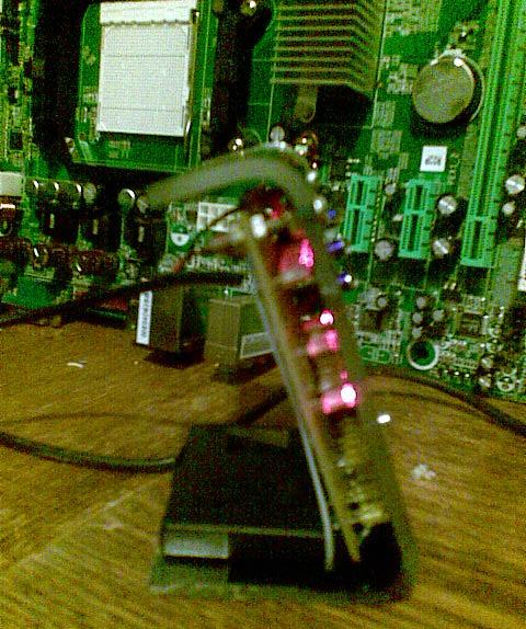

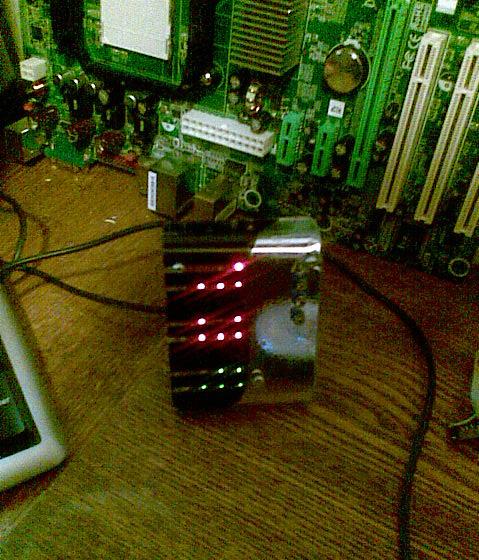

Увидел в журнале LED Binary Clock. Решил сделать нечто подовное. Вот такие часики получились на МК Attiny2313.Описание:

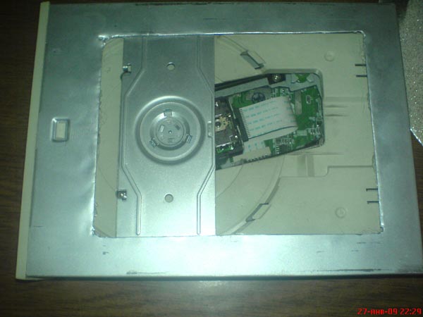

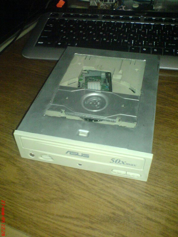

врезал окно в сд-ром, точнее не врезал а в бил с помощью молотка и гвоздя ыыы
