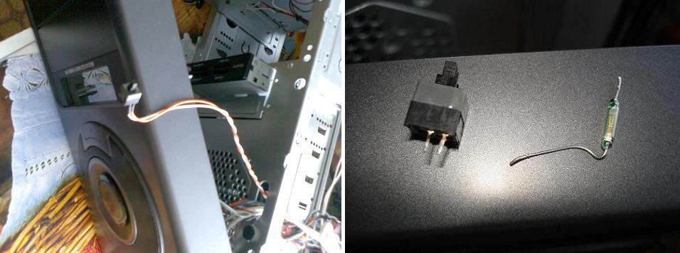

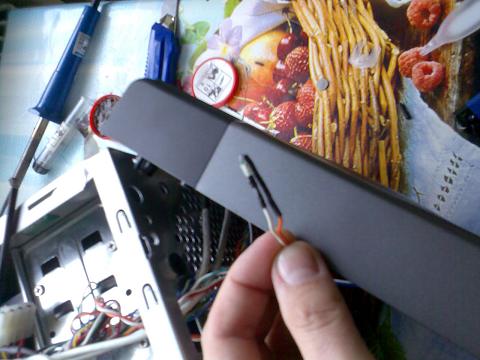

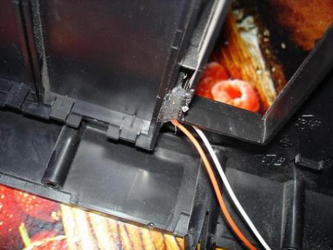

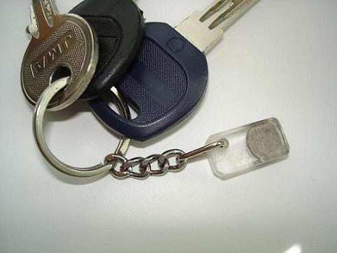

Задумал спрятать кнопку включения компа.нашел простое решение.вместо кнопки пипаял замыкающий геркон и приклеил внутри корпуса.он замыкает контакты если провести вблизи магнитом.вряд ли кто нибудь догадаться влючать магнитом.сам магнитик вклеил в оргстекло и прицепил к ключам.сделал за 1 час.дешево и сердито.Описание:

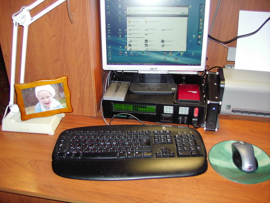

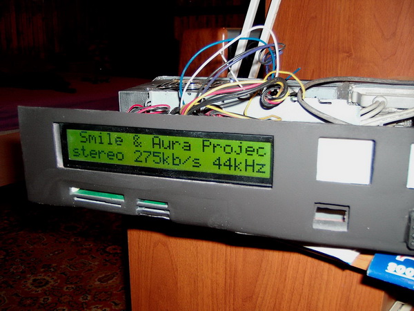

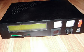

IO Switch & Hub - совмещает в себе хаб на 10 внешних портов USB, IRDA-порт, информационный дисплей. Оснащен своим БП (200Вт), для питания устройств подключаемых на USB, для уменьшения нагрузки на порты компьютера. Таже имеет выходы питания 5 и 12 вольт, для подключения внешних устройств (для проверки и т.п.). Таже встроен 3х полосный 2х канальный анализатор спектра аудиосигнала (баловство, функционала не несет, но пусть будет). Ворклог в домашней страничке..Описание:

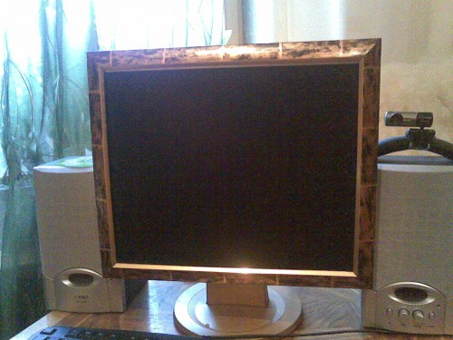

идея переделать моник в картину витала давно подсмотрер в каком то фильме .и вот оно в сроительном магазине приобрёл заготовки для картинных рам вырезал по размеру монитора (родную лицеву панель прищлось убрать) склеил супер клеем .крепил силиконом по углам.30 мин работы и вот. монитор Samsung 710n.
