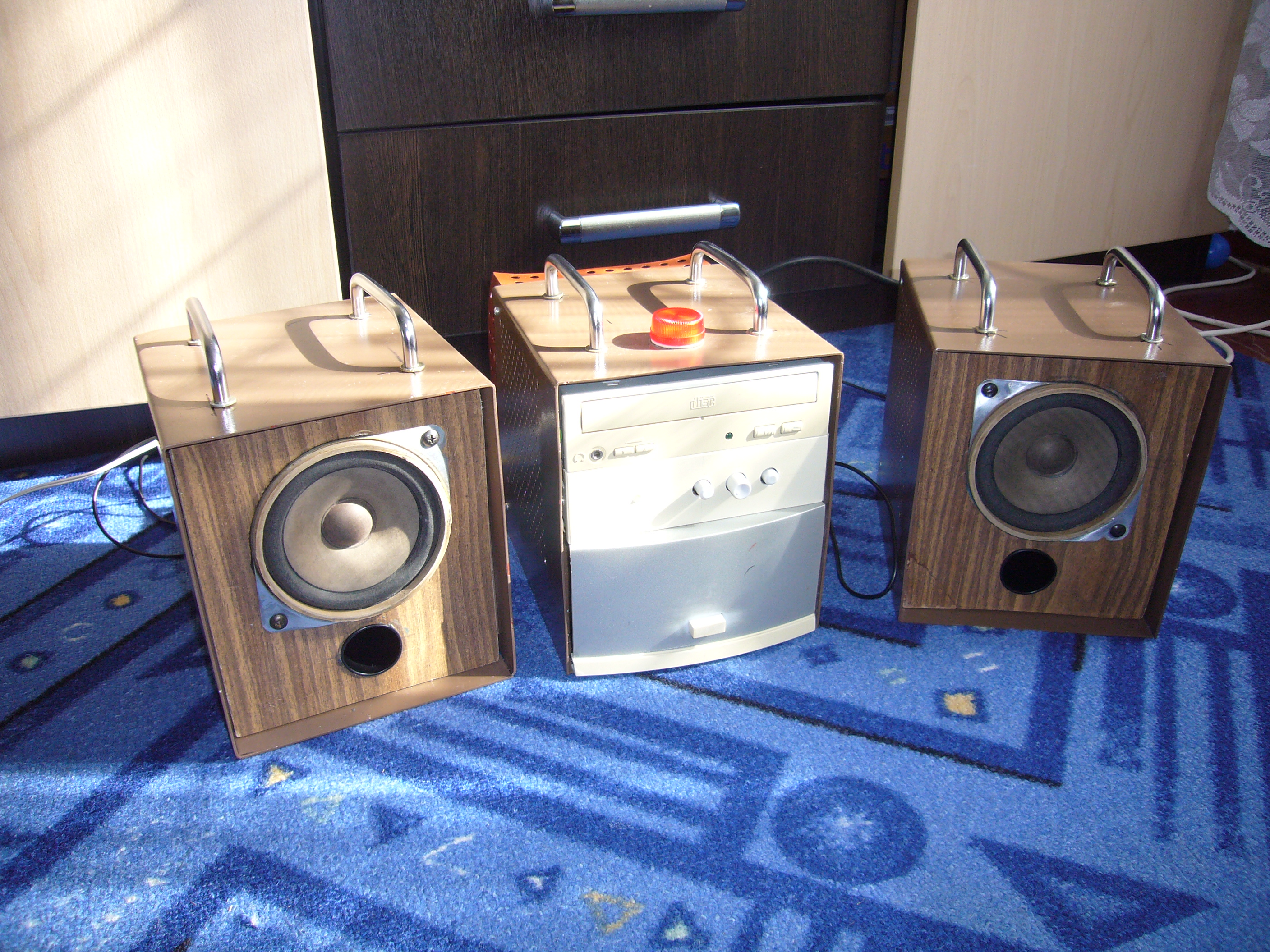

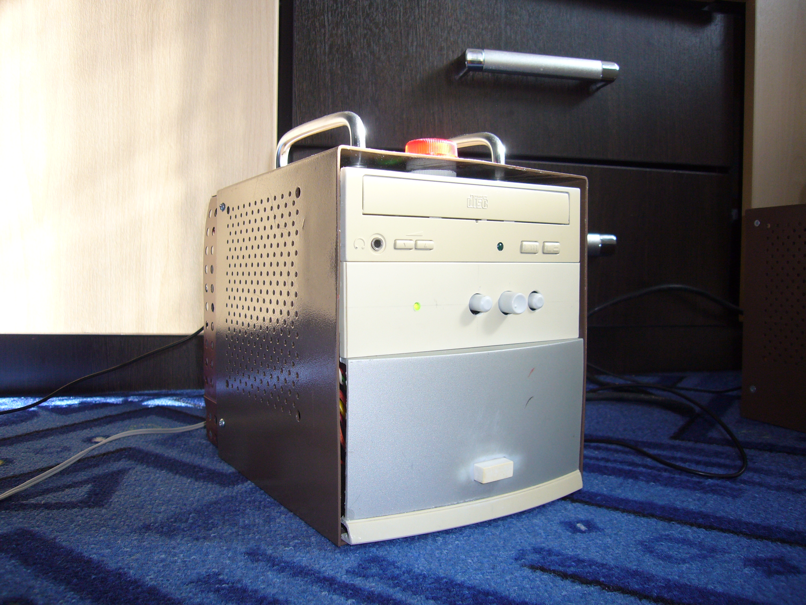

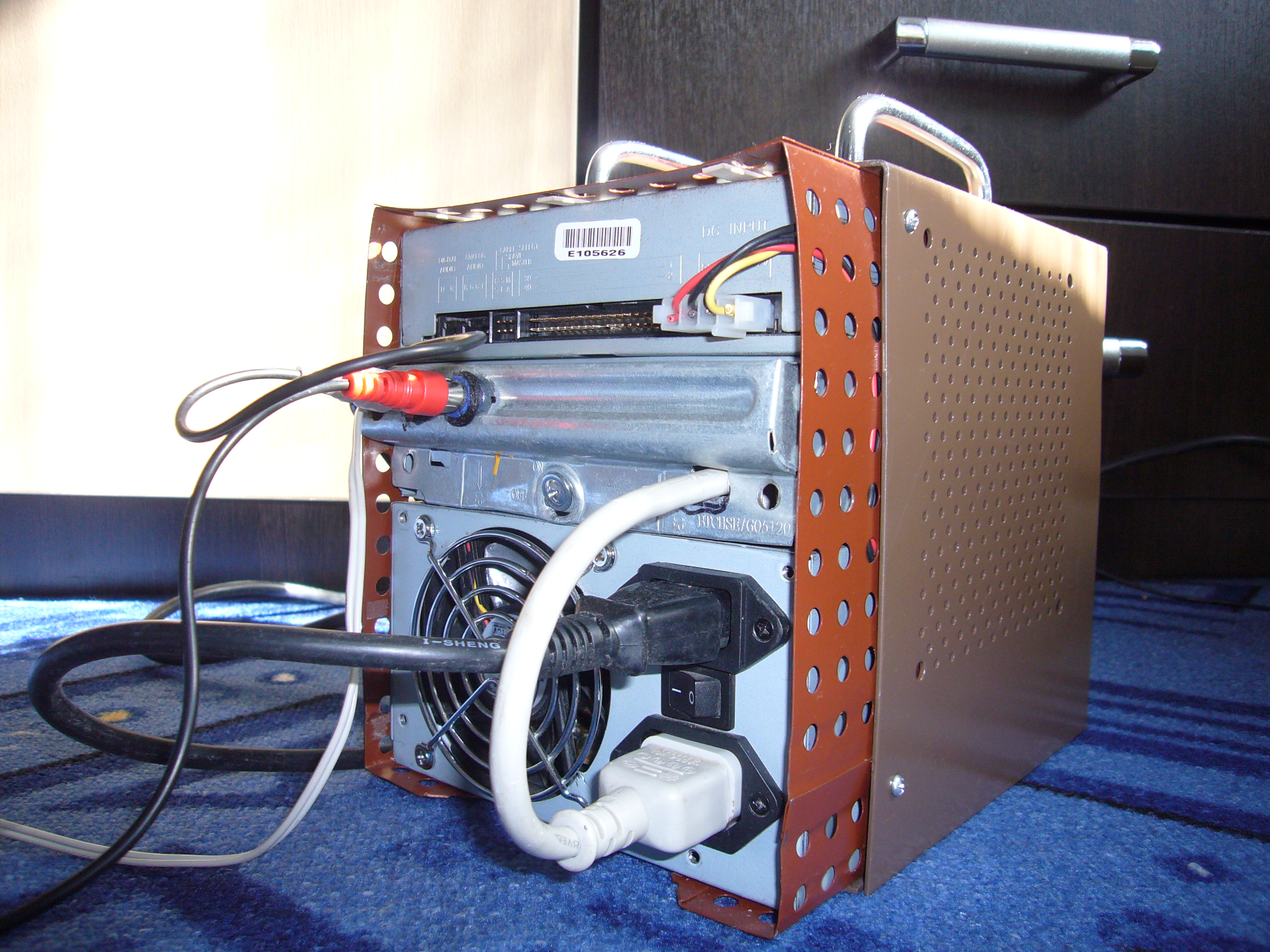

Попались на работе на глаза какие-то индикаторы (плохо лежали), порылся в гараже - нашел старый привод, ручки для переноски тоже кто-то плохо положил)), старый БП воще не знаю откуда взялся, нерабочие колонки крутой аудиофильской фирмы "Гениус" 2х3 Вт спас от мусорки ( а оказалось - внутри усил 2х5 Вт ), динамики "Митсубиси" 10 Вт с японской разборки тож нахаляву, плюс пластилтин подрезал у дочки, шурупы какие-то валялись, обрезки ковролина внутрь колонок, кусок синтепона жена подарила. Итого - всё бесплатно. Не по-фэншую только красная лампа-индикатор, в магазе за 28 рублей. Собрал, работает, звук не-очень - низов мало, но по сравнению с пластиковыми компьютерными колонками почти хайфай)). Пара вечеров работы, удовольствия выше крыши, теперь буду гонять старые CD-диски, а то пылятся уже лет 10 - выкинуть жалко.

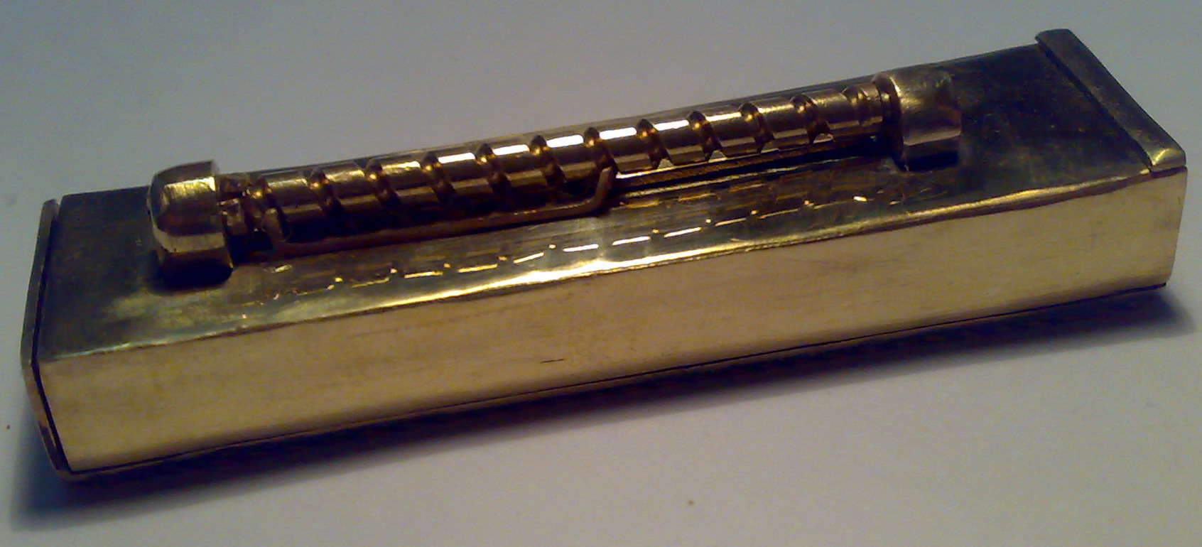

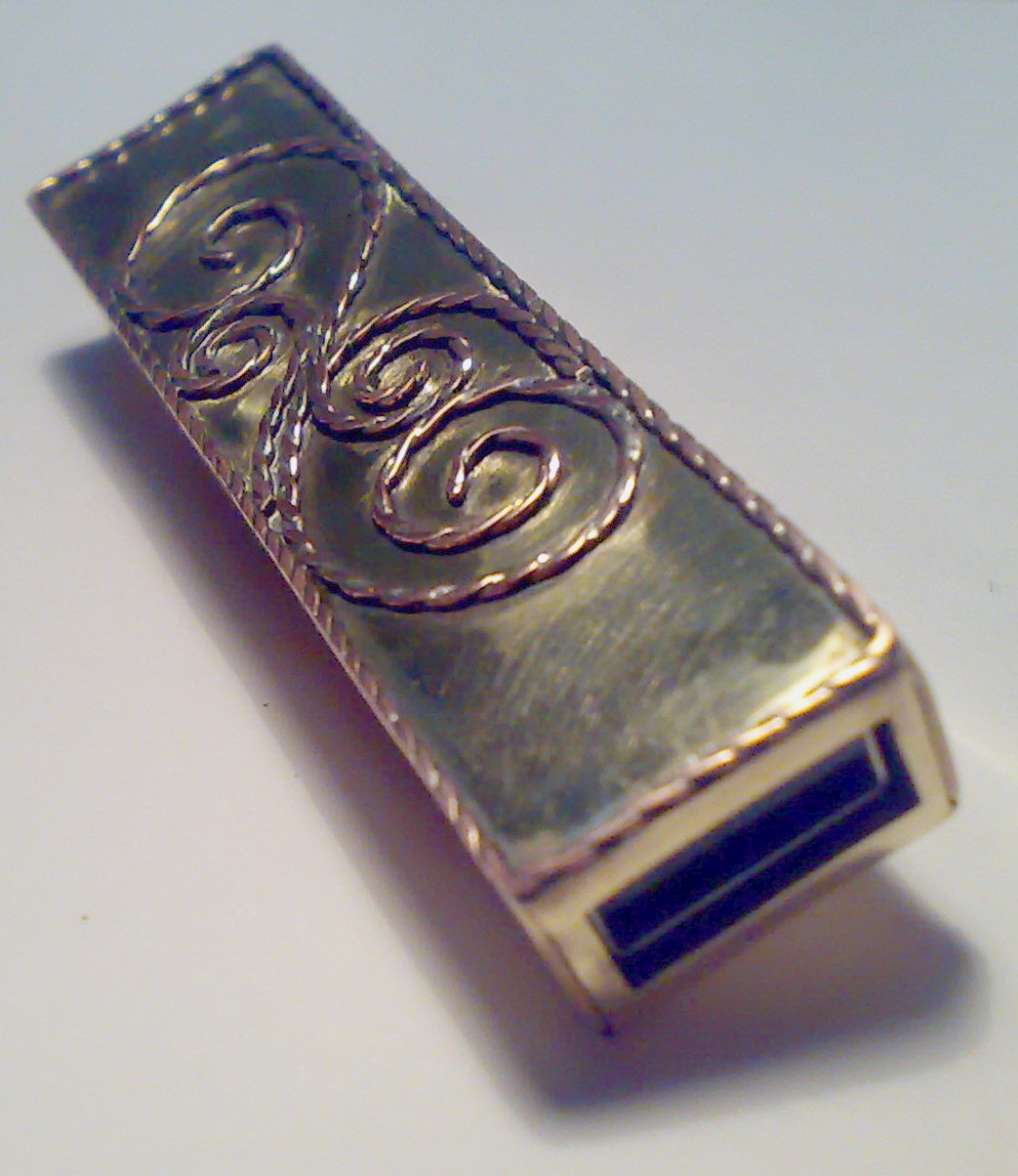

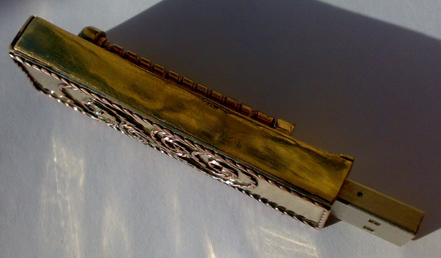

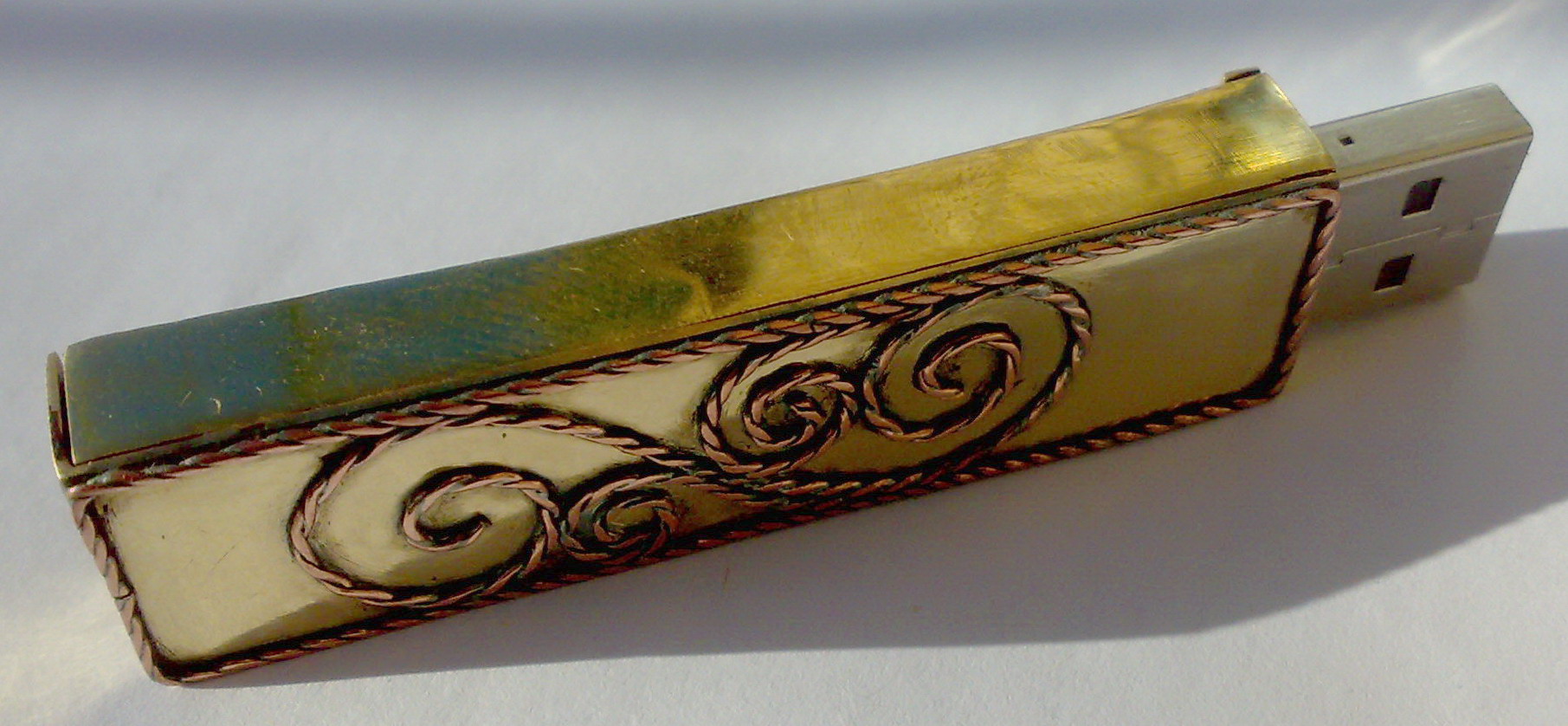

целиком из латуни, узорчик напаян из меди, винтовой механизм открывания-закрывания, возможность замены флехи. для того чтобы юсб-разъём вылез нужно прокрутить винт пальцем.

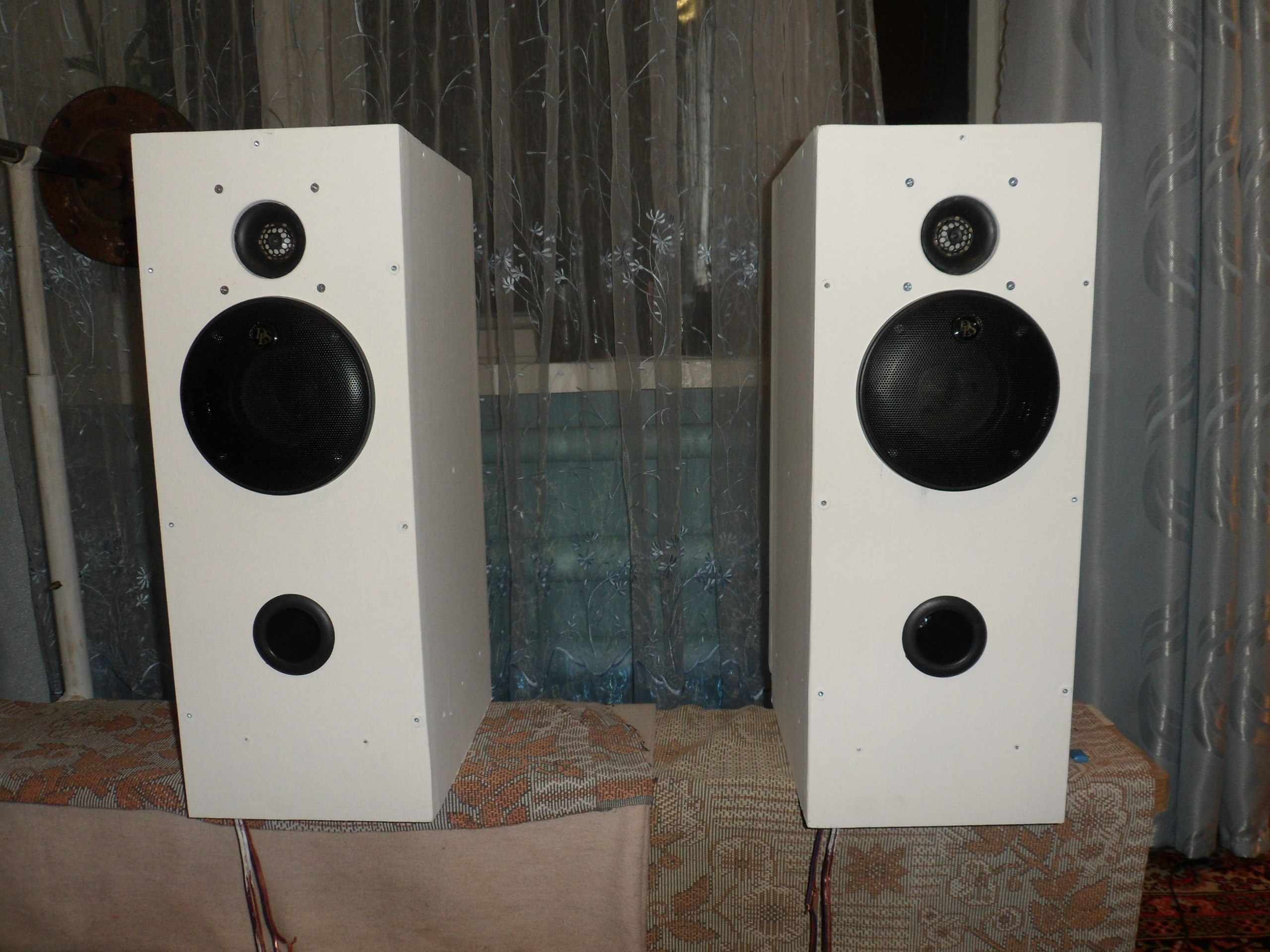

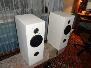

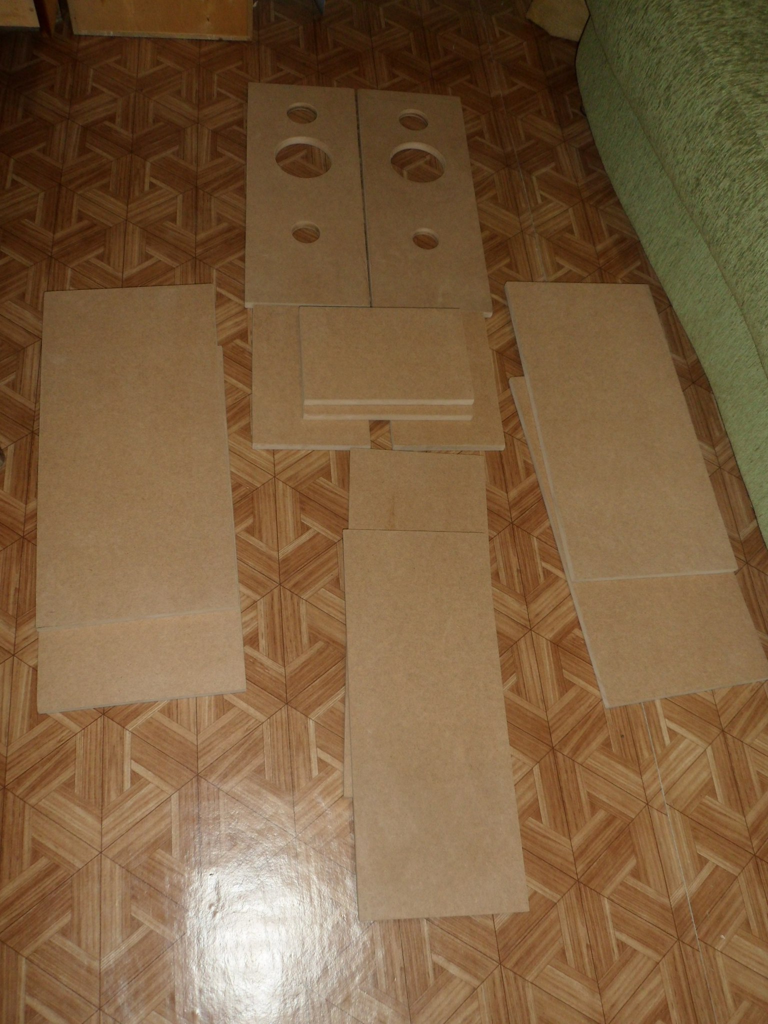

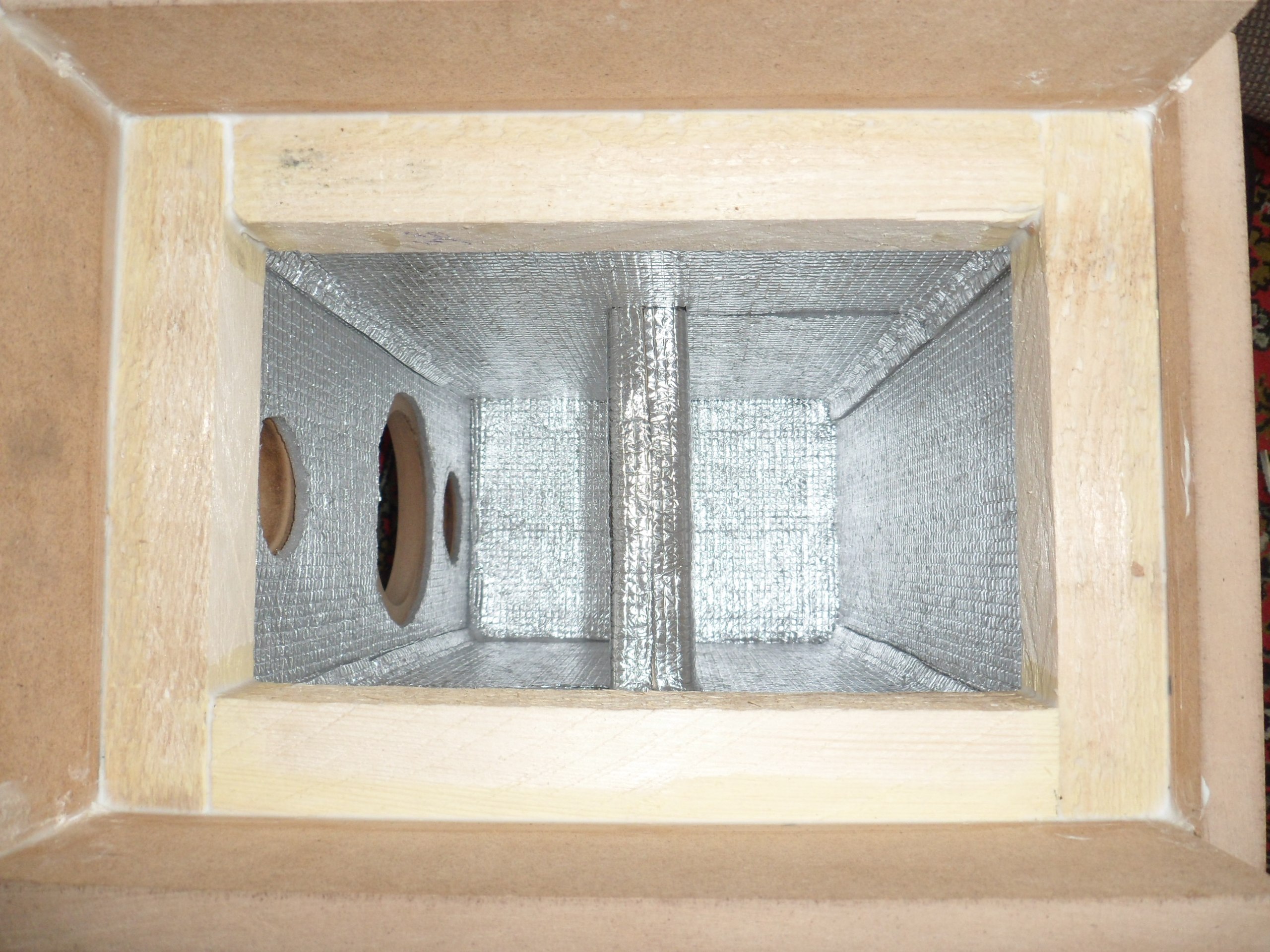

Выставляю на вашу оценку кастом колонки. Материал- мдф 16 мм, габариты 460*190*30. динамики 25ГДН-1л НЧ и 6ГДВ-8 ВЧ. Фильтр ВЧ 3го порядка, усилитель на микросхеме TDA7560.

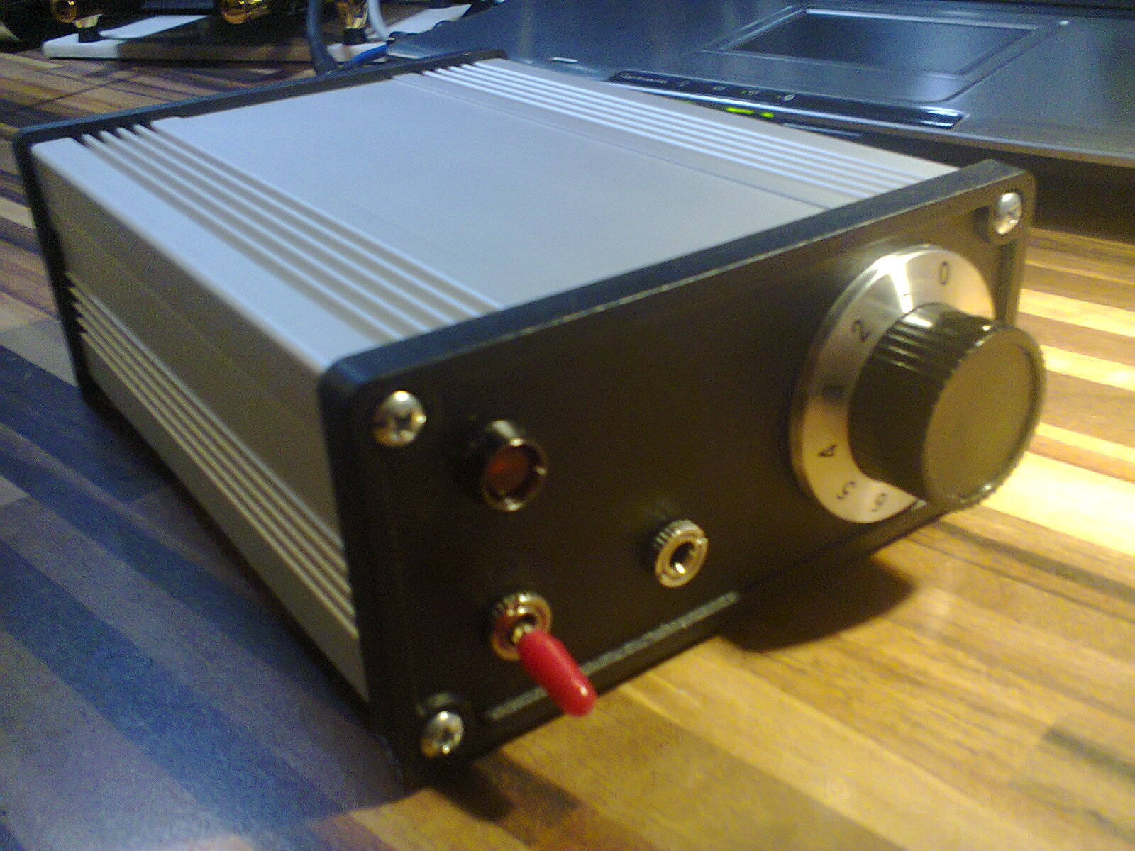

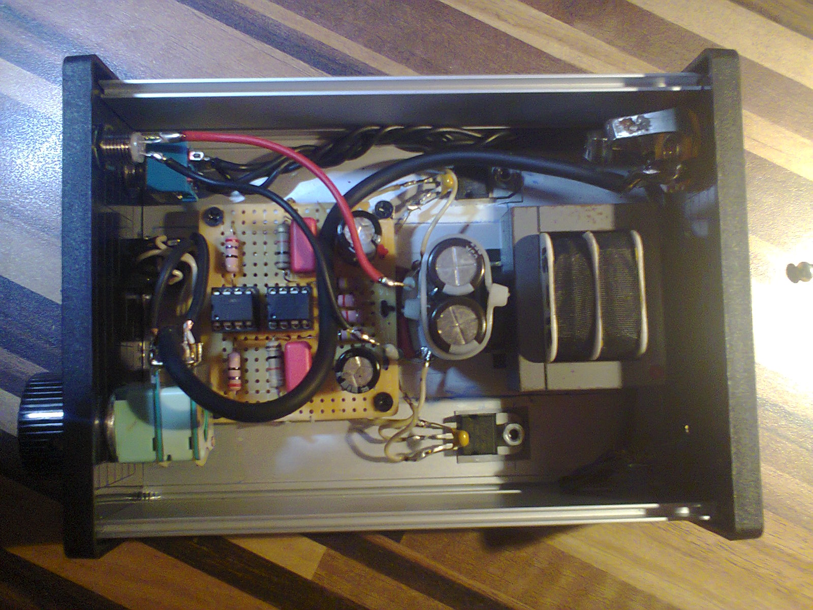

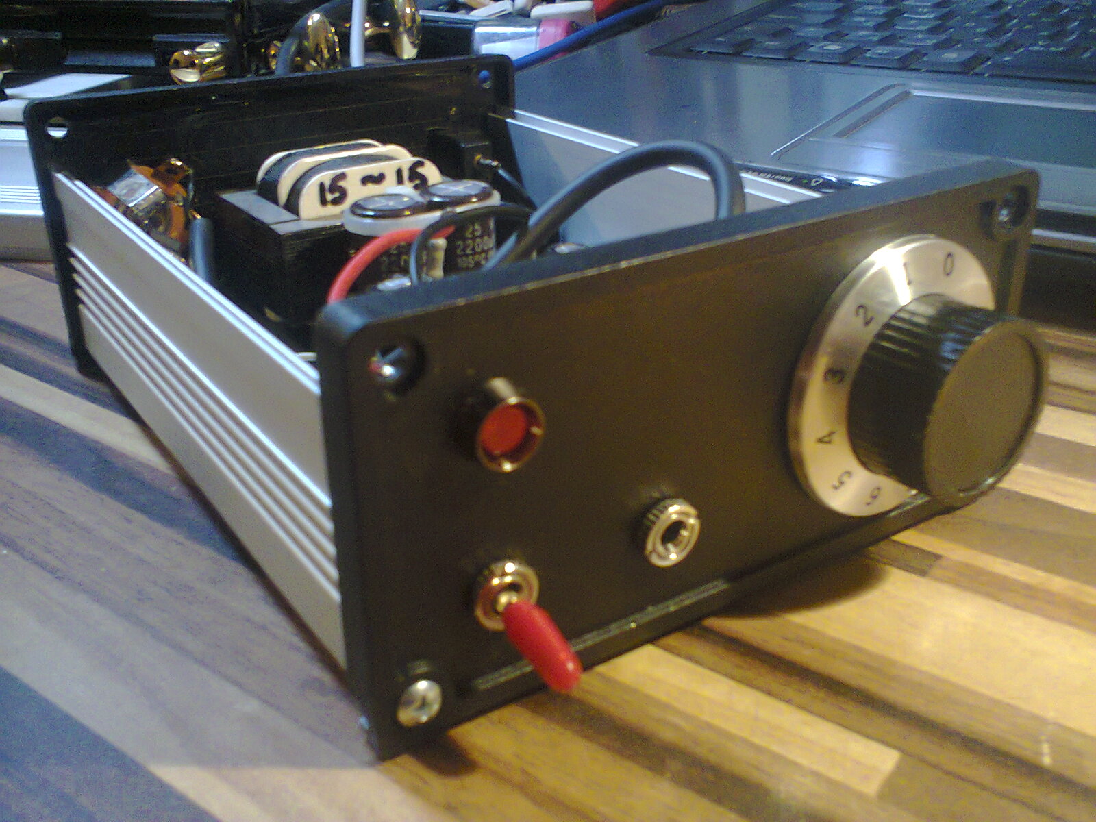

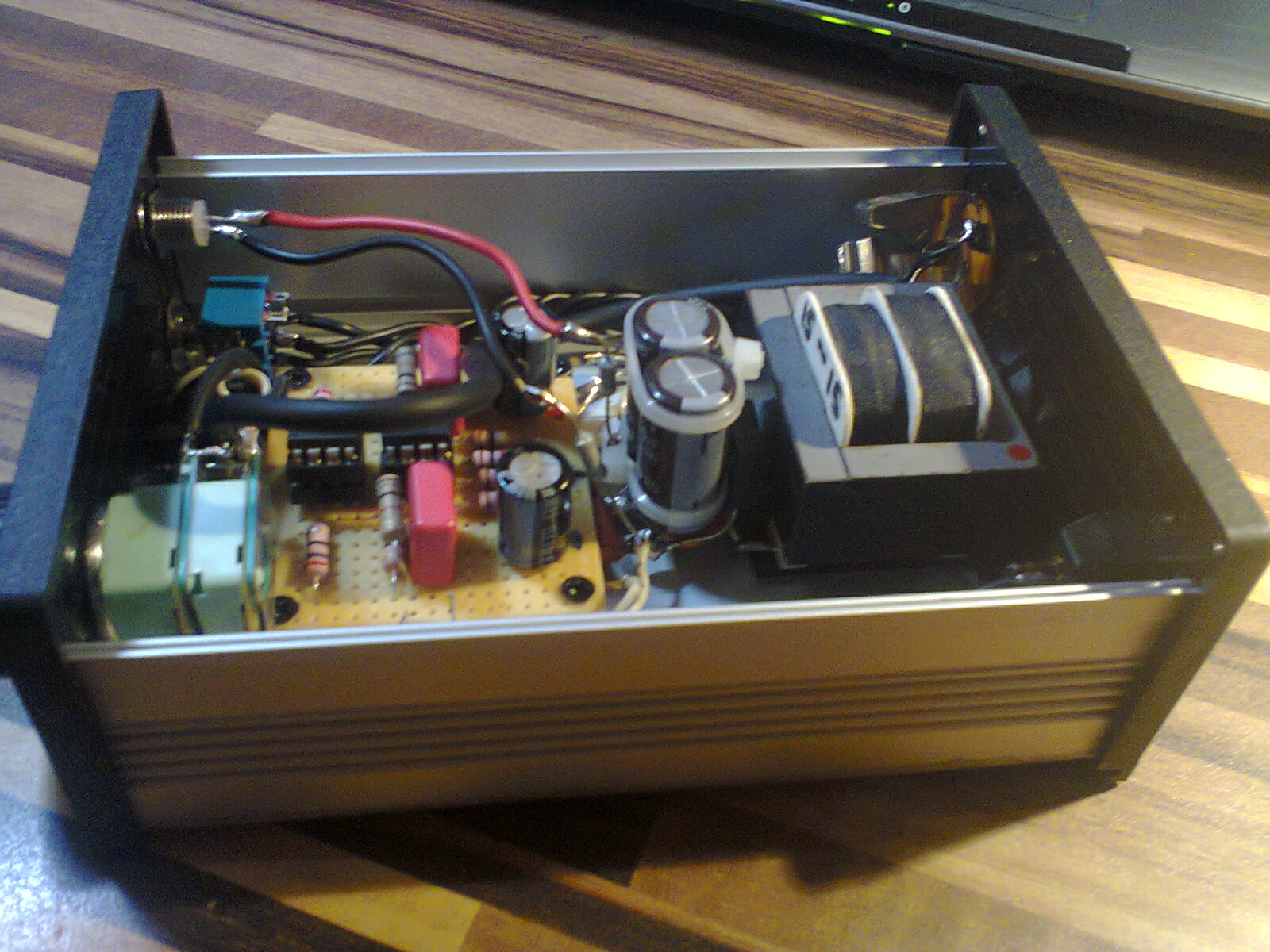

Headamp OPA2134
