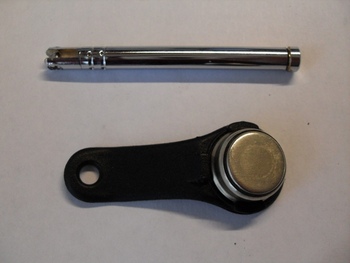

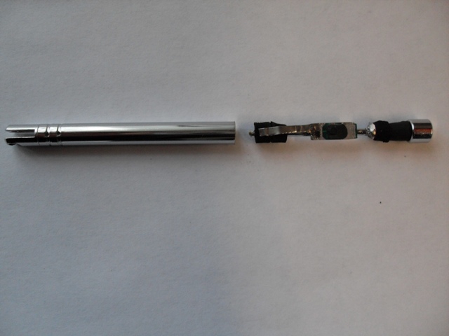

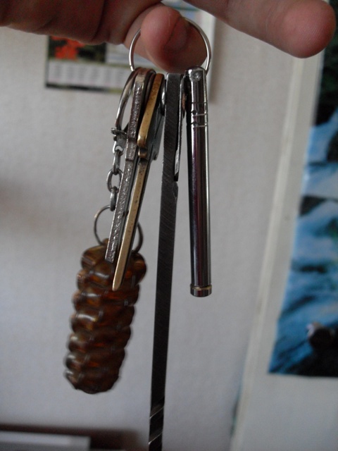

Обычный ключ от домофона Cyfral и антенна от радиотелефона и готов симпатичный, на мой взгляд, ключик-брелок.Описание:

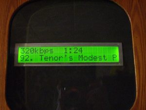

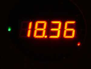

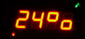

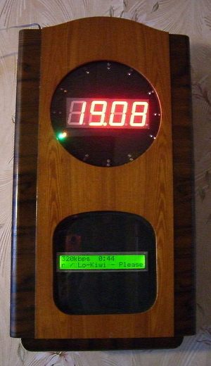

Данный агрегат предтавляет из себя электронные часы, вделанные в корпус от маятниковых часов 1960го года выпуска. Принадлежность к моддингу так же выдает подключение данных часов к ПК по COM-порту (он дальнобойнее USB). На "табло" часов расположены четыре больших (5см в высоту) семисегментных индикатора а так же две ряда красных и зеленых светодиодов в форме окружности - по 12 каждого цвета. Часы работают абсолютно самостоятельно, а на случай отключения сетевого питания имеется резервыный аккумулятор: индикаторы правда гаснут, но зато время идет без сбоев как минимум месяц. После долгих экспериментов было решено, что в период с 8 до 23 красные и зеленые светодиоды просто последовательно переключаются "навстречу" друг другу (а не отображают часы и минуты). Ночью с 23 до 8 эти светодиоды не горят. Но главные рулезы естественно связаны с подключением часов ПК. Установка часов, минут, секунд и даты происходит по часам ПК без всяких кнопочек (а они ведь еще и по Интернету синхронизируються). Можно установить до 255 будильников, каждый на заданное время и день недели. При помощи специальной софтины часы отображают прогресс-бары из разных программ, то есть степень выполнения длительных процессов (копирование, запись) в процентах. Вот при этом уже зеленые светодиоды иммитируют положение минутной стрелки, а красные - часовой. Миросхемы созданы на основе микропроцессорного контроллера Atmel AVR ATMega 128 и микросхемы часов с энергонезависимой памятью Ramtron FM31265. Для переключения концентрических светодиодов используеться старый добрый КР1553ИД3. А так же горстка КТ315 и SMD резисторов. Ну и MAX232 для COM-порта. Надо заметить что брались микросхемы, которые были под рукой, и потенциал их реализован далеко не полностью.Описание:

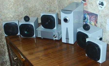

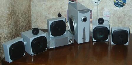

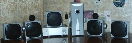

Акустическая система 5.1, мощностью 5х4 Вт + 1х15 Вт. Собрана на базе микросхем: TDA2003, TDA2030, и 2-х К174ун20.Описание:

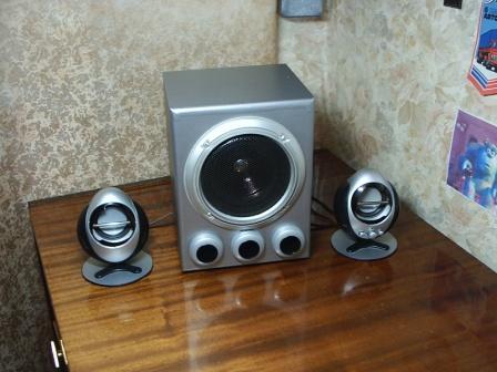

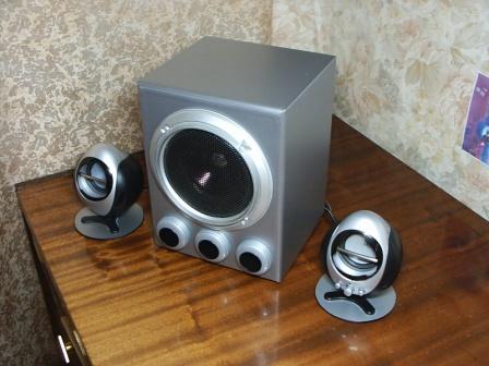

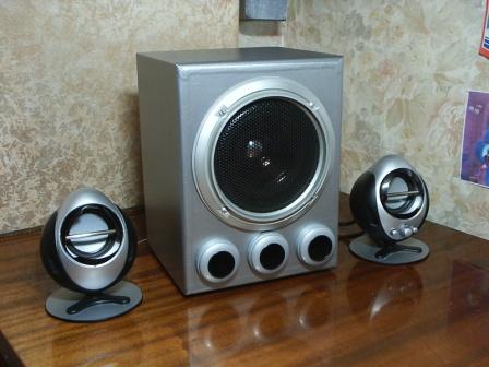

Акустическая система 2.1, мощностью 2х11 Вт + 1х22 Вт. Собрана на базе микросхемы TDA1554, из старых "чебураторов" и колонки 15 АС 220.
