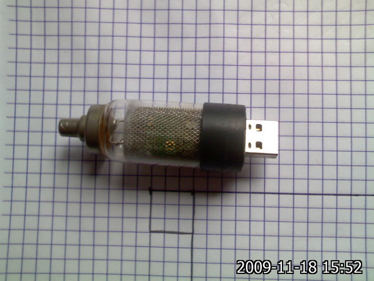

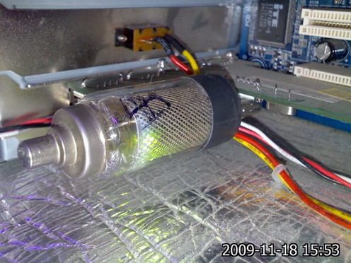

Ретро блютуз сделан по технологии описаной ранее но все почемуто вставляют в лампу флешки а вот блютуз самое то и подключен он к внутреннему USB разьему и получается очень необычная деталь в компьютереОписание:

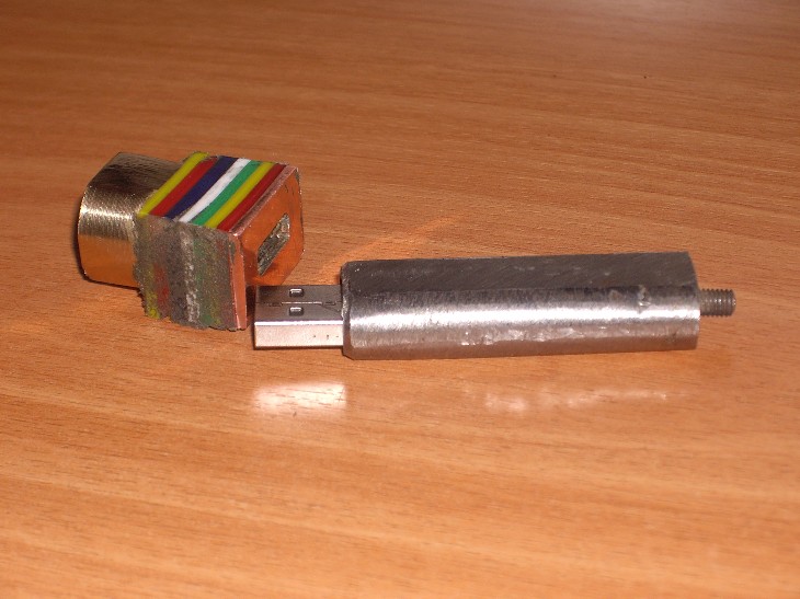

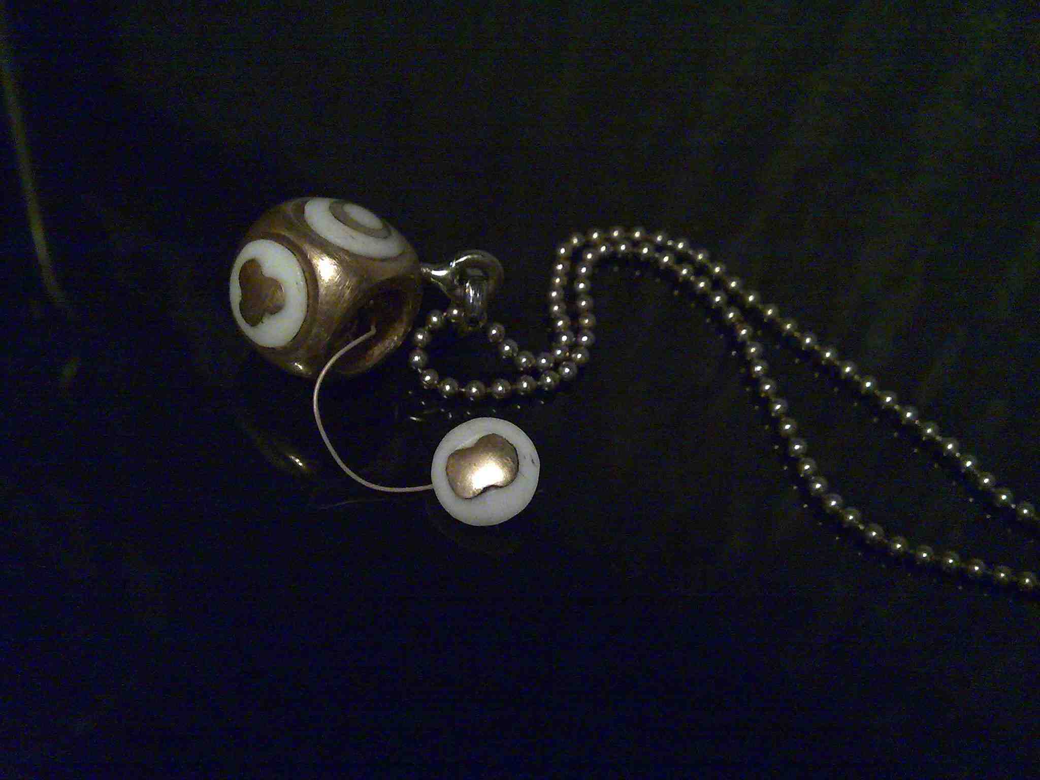

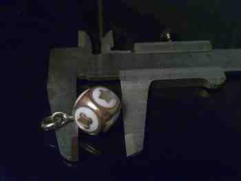

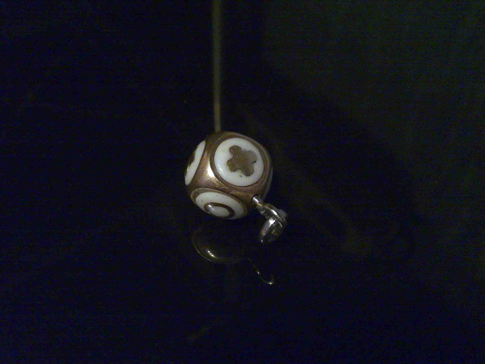

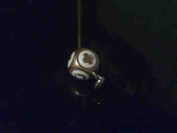

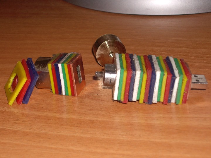

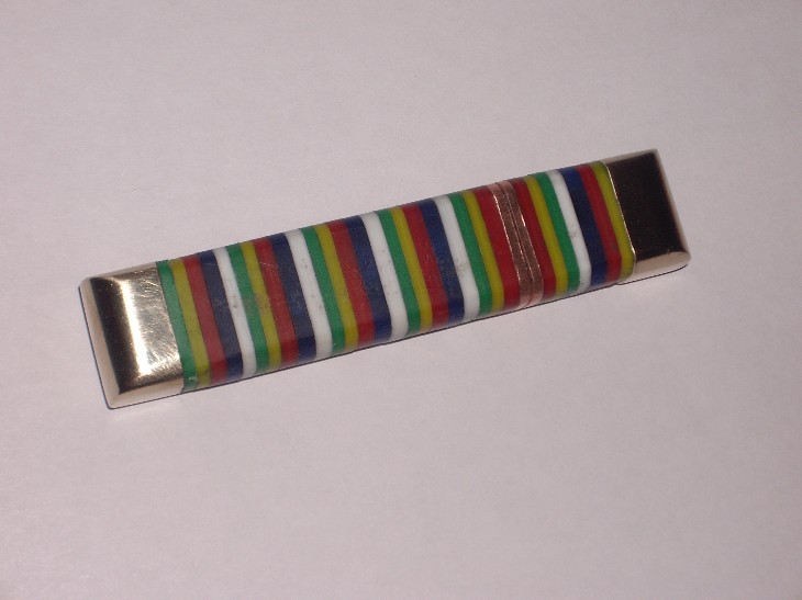

Во первых хочу выразить благодарность всем давшим довольно высокие оценки за мои прошлые работы очень приятно знать чужое мнение по поводу своих работ!Это 3 работа которую я хочу представить.Помню когда то давно были очень популярны ручки, мундштуки, ножи с наборными ручками из оргстекла вот и мне пришла мысля сделать что то подобное.В ход пустил трубку от гидравлики сплющил ее и отфрезеровал внутри хорошего плотного пластика не нашел пришлось брать от детских игрушек,ребенок уже из них ырос))набрал все это дело на трубку сделал колпачки из бронзы затянул все вместе и потихоньку ободрал на наждаке потом полирнул.Да сам пластик не полировал оставил матовым так как он не хочет до блеска доводится такой уж материал ну а что получилось см фото)Описание:
вот замутил боле качественные фотки ))Описание:

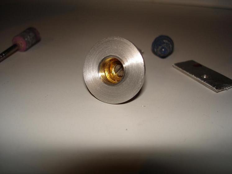

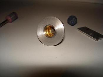

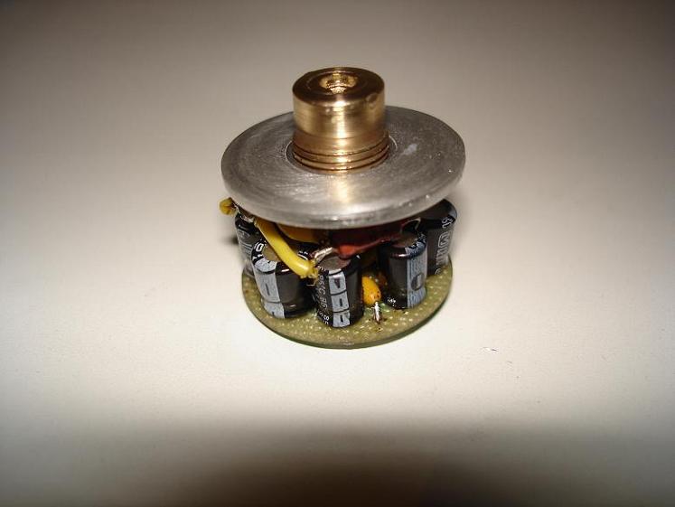

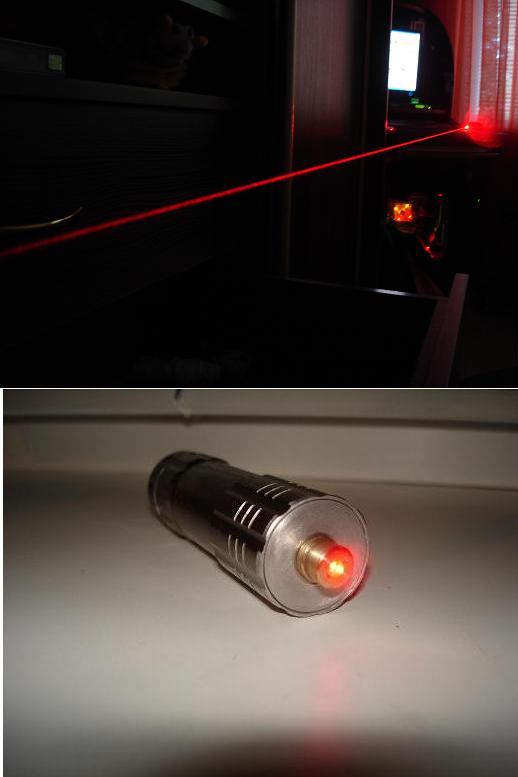

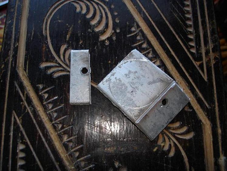

Лазер из двд,идея давно не новая,давно хотел иметь что то подобное.полазил по форумам,разузнал что к чему,взялся за дело.купил нерабочий двд,извлек из головки лазерный диод.собрал самую простую схему для его подключения.корпусом послужил сломаный диодный фонарик.верх выточил из алюминия,вставил в него металическую насадку от лазера(завалялась со старых времен),заземлил паяльник и припаял к ней диод.нашел кусок латунной трубки с внешней резьбой,какраз подошла,внутрь ее вставил линзу от китайськой указки.трубкой фокусируеться луч.все ето дело впресовал в корпус.готово.дальность луча больше чем 3км (при невысокой влажности).поджыгает спички,плавит пластмассу.ВНИМАНИЕ!лазер очень опасен для зрения,не светите в глаза,может ослепить даже с расстояния.не светите на металлические предметы,отраженный луч так же опасен
