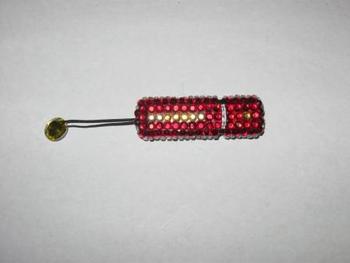

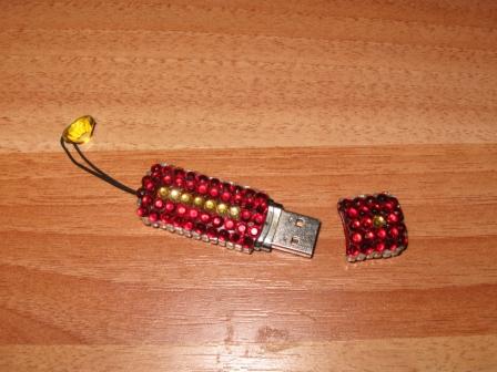

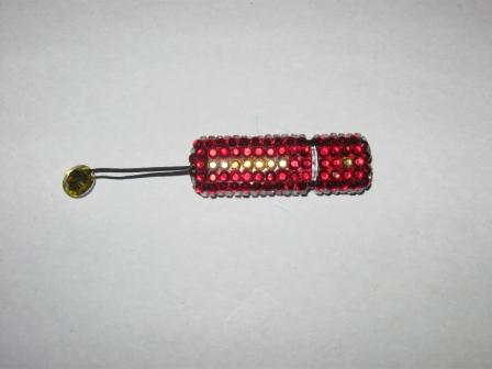

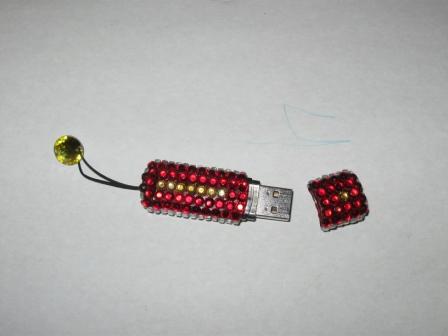

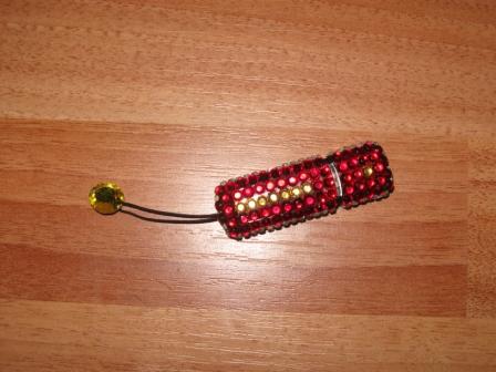

Отдал жене флешу Transcend 1Gb/ Самая обычная, красненького цвета. Жене она есстесственно не понравилась, поэтому было решено ее как то преобразить. У знакомых как то видел телефон с наклееными стразиками. Родилась идея: а почему бы не повторить то же самое на флеше. Что получилось, судить Вам.Описание:

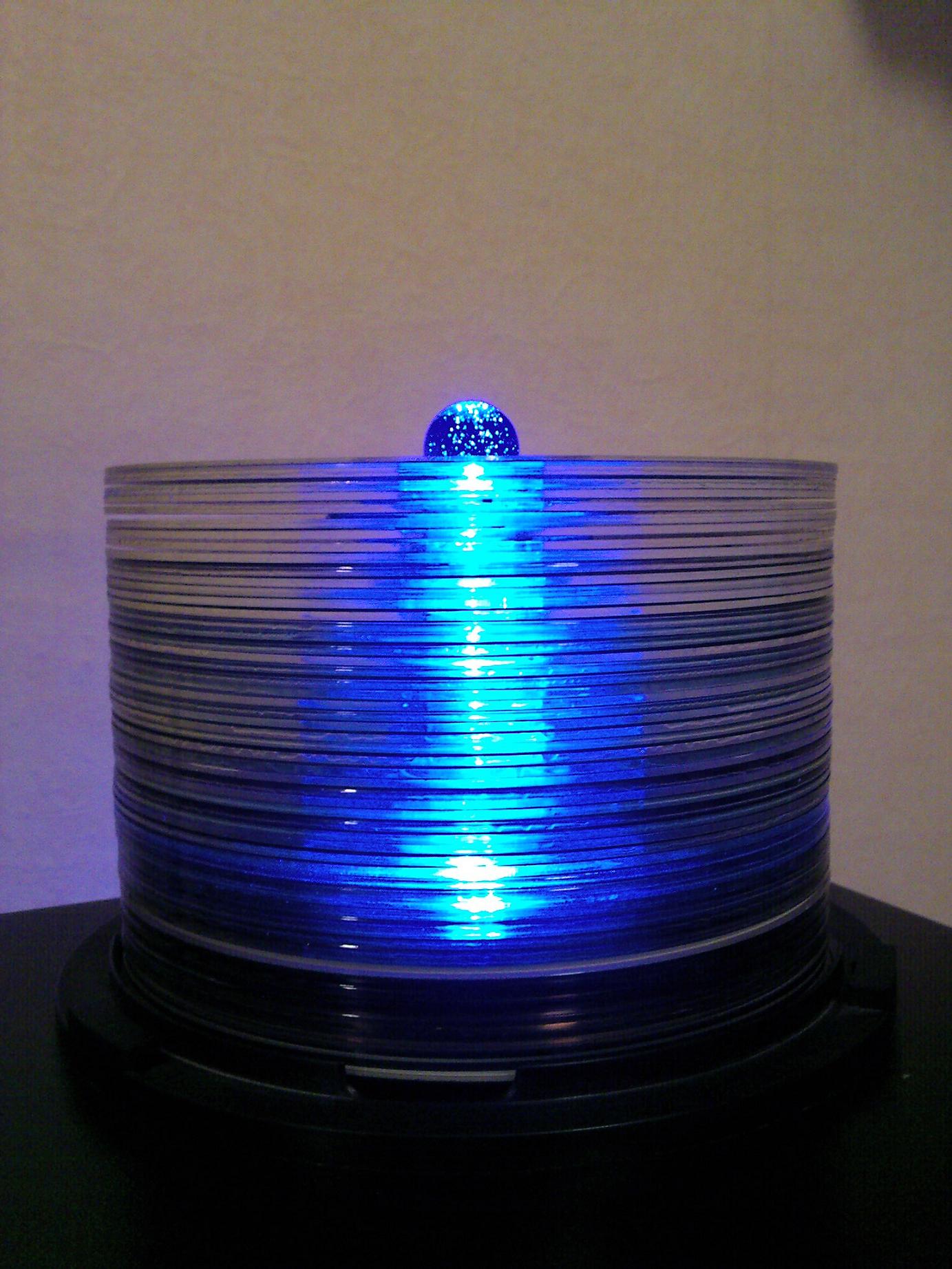

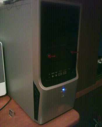

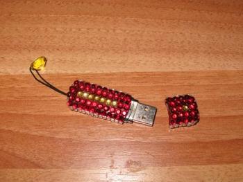

Идея не новая, но получилось красиво. Стопка дисков, 3 светодиода, стеклянный шарик, питание от системы.Описание:

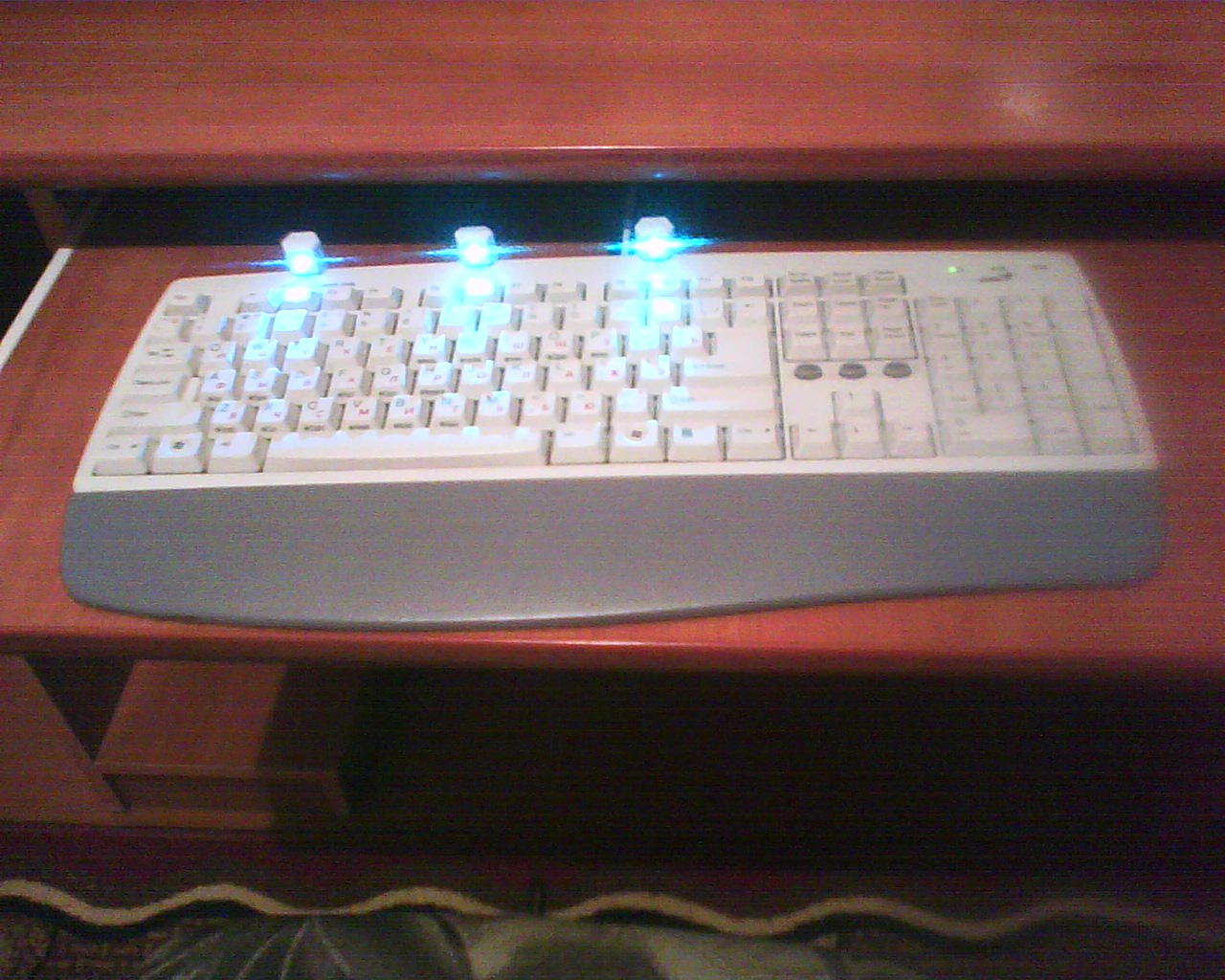

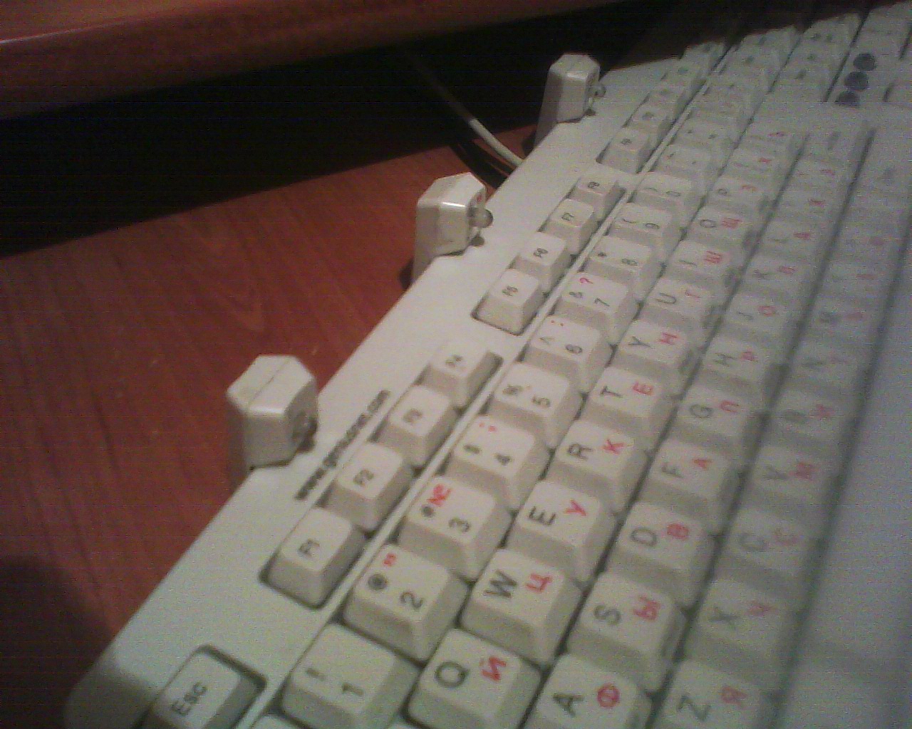

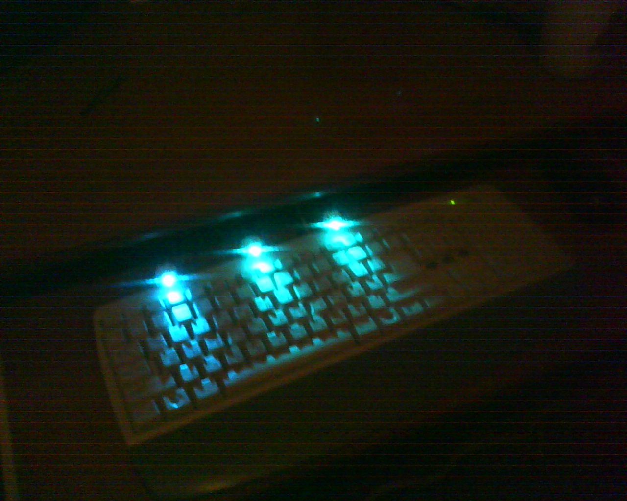

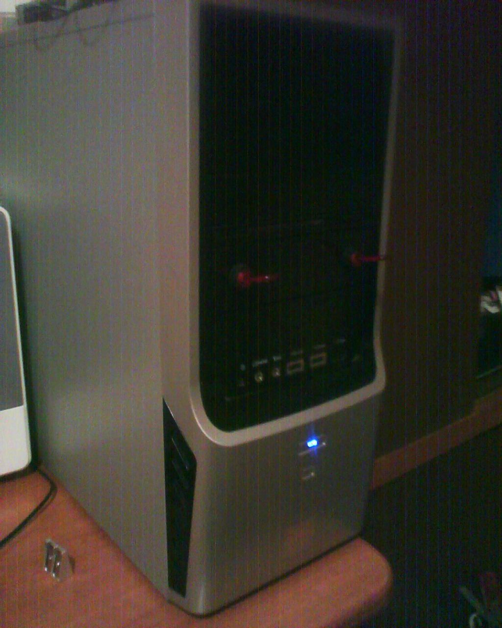

Была давняя задумка сделать подсетку на клавиатуру но полностью воплотить ее в жизнь что то не удавалось. До недавнего времени подсветка была попросту приклеена к нижней стороне стола, что было не очень удобно ( скоч постоянно отклеивался =) ) Вот я и решил как нибудь прикрепить подсветку непосредственно к клавиатуре. Для воплощения плана в жизнь потребовалось 6 кнопок от старой клавиатуры (3 квадратные и 3 продолговатые), клей, провода, 3 сопротивления на 100 Ом, USB кабель и 3 светодиода. Остальное мелочь: все это спаять заизолировать и разместить в клаве. Для отключения подсветки я на переднюю панель системника поставил выключатель.Описание:

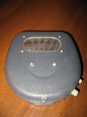

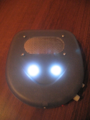

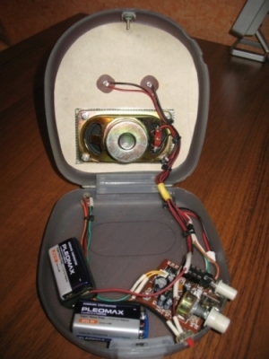

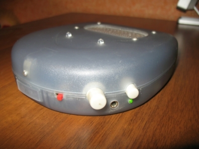

Девайс изготовил пол года назад. Были у меня старенькие компьютерные колонки Genius, у них динамик один полетел. Вобщем решил сделать портативную колонку моно. Корпус из кейса для дисков, начинка из колонок: усилок на TDA2822 2x1вт, динамик 4Ом 3вт. Ну еще добавил два светодиода, которые горят очень ярко и освещают пространство (например в палатке музыку послушать при свете) Усилок работает от кроны 9в или от сети 220 через адаптер(гнездо питания сзади в корпусе)
