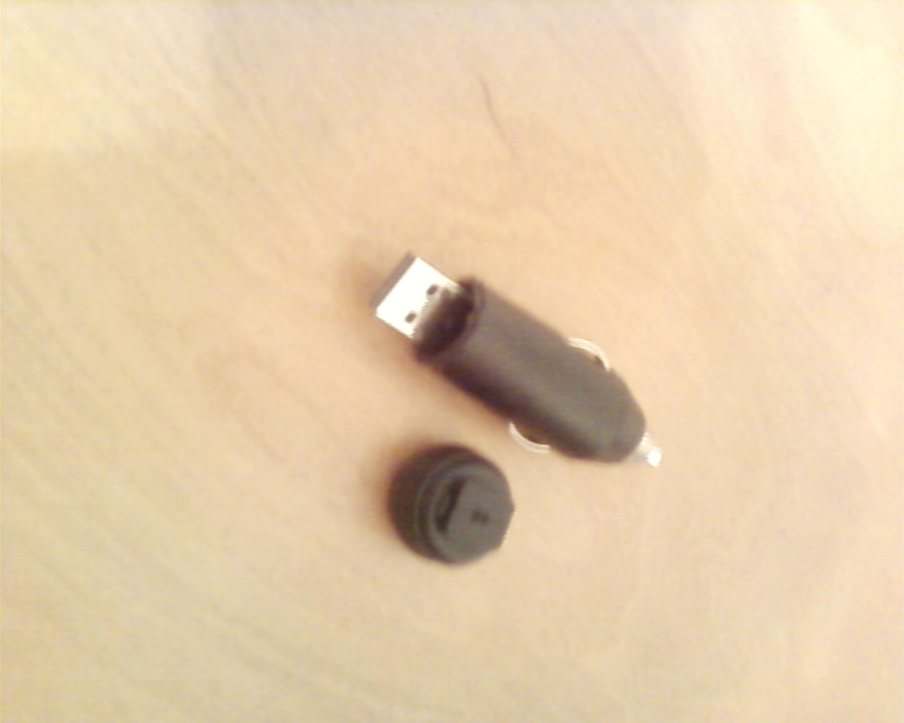

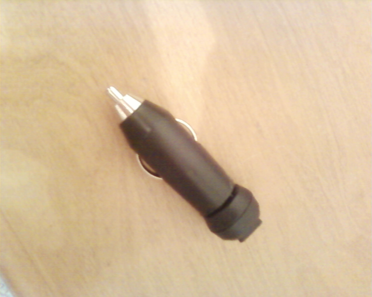

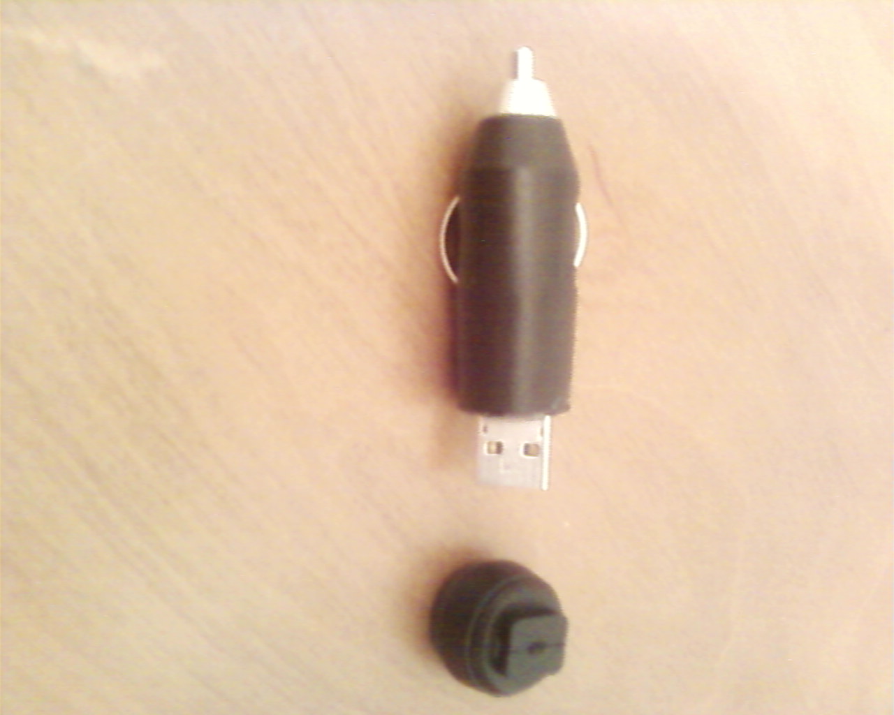

Разломался корпус флешки, а хотелось что-то оригинальное, вот и сделал... Материал - сама вилка, и алюминиевая пластина.Описание:
Флешка на заказ..Описание:

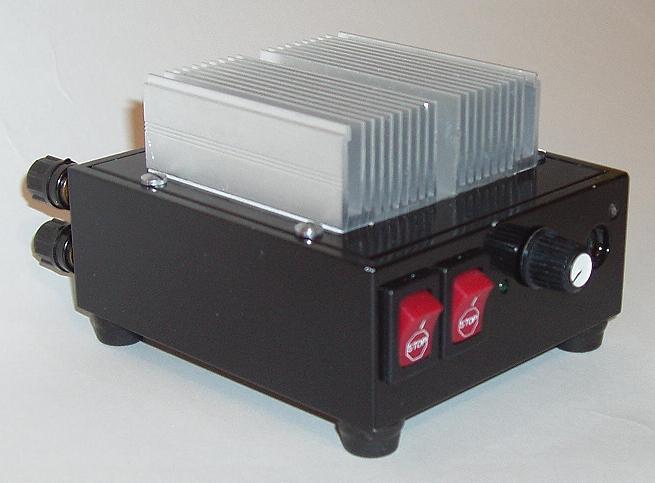

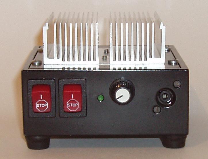

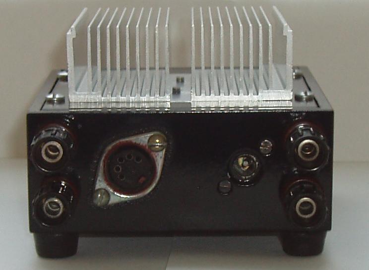

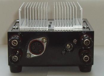

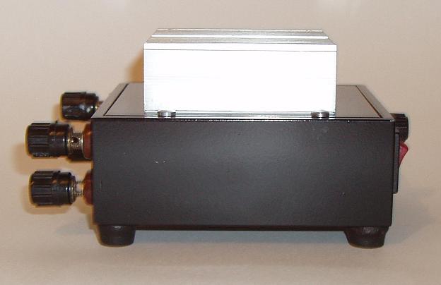

В руки попался усилитель из китайских настольных динамиков Genius. Кейс для этого зверя был сделан из: Оргстекло 5мм, б/у процессорный радиатор, 4 клеммы от чего то старого, гнездо питания и для наушников от старого магнитофона, гнездо на 5 контактов (Точного названия не знаю), 2 маленьких выключателя, 4 резиновых ножки крепящиеся на болты, бегунок от старого телевизора и конечно сам усилок. Склеил дихлорэтаном коробку, наделал отверстий прогрунтовал, покрасил, вставил все, что надо было прикрутил, что надо припаял. Микросхема была перепаяна на проводки для её подвижности. В радиаторе сделал 2 отверстия под болты и закрепил микросхему на него. В крышке сделал отверстие под радик, покрасил её и приклеил радиатор. Закрепил крышку на болты, готово!Описание:

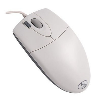

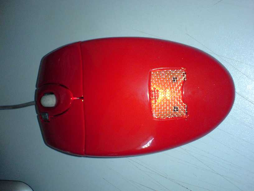

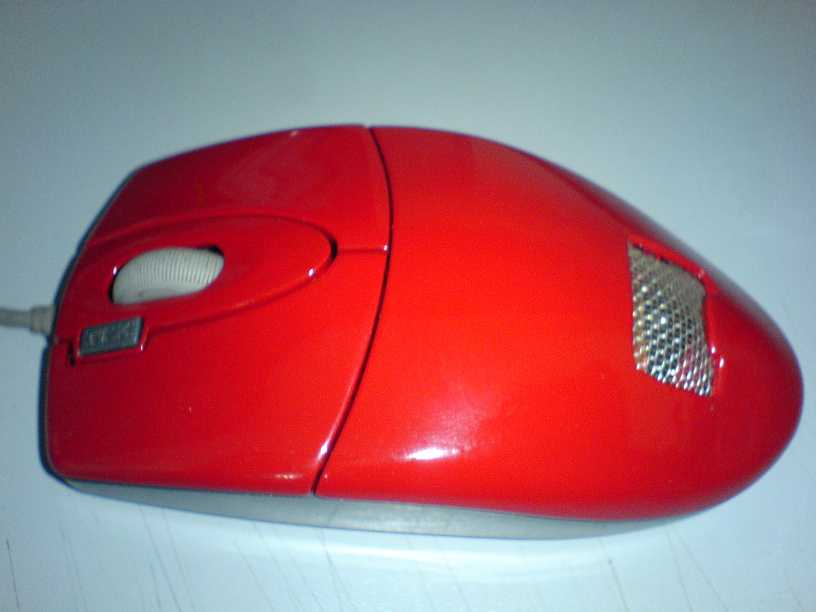

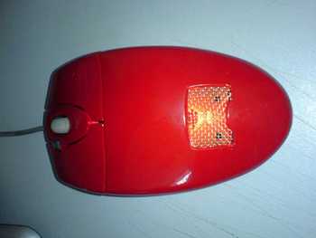

Был скучный крыс, покрасил автомобильной краской и врезал решетку для вентиляции.
