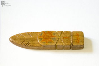

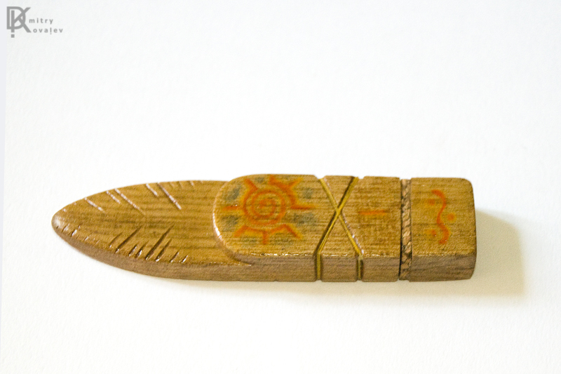

Новый корпус изготовлен из ильма, пробки, ниток. Рисунок карандашом под лаком.Описание:

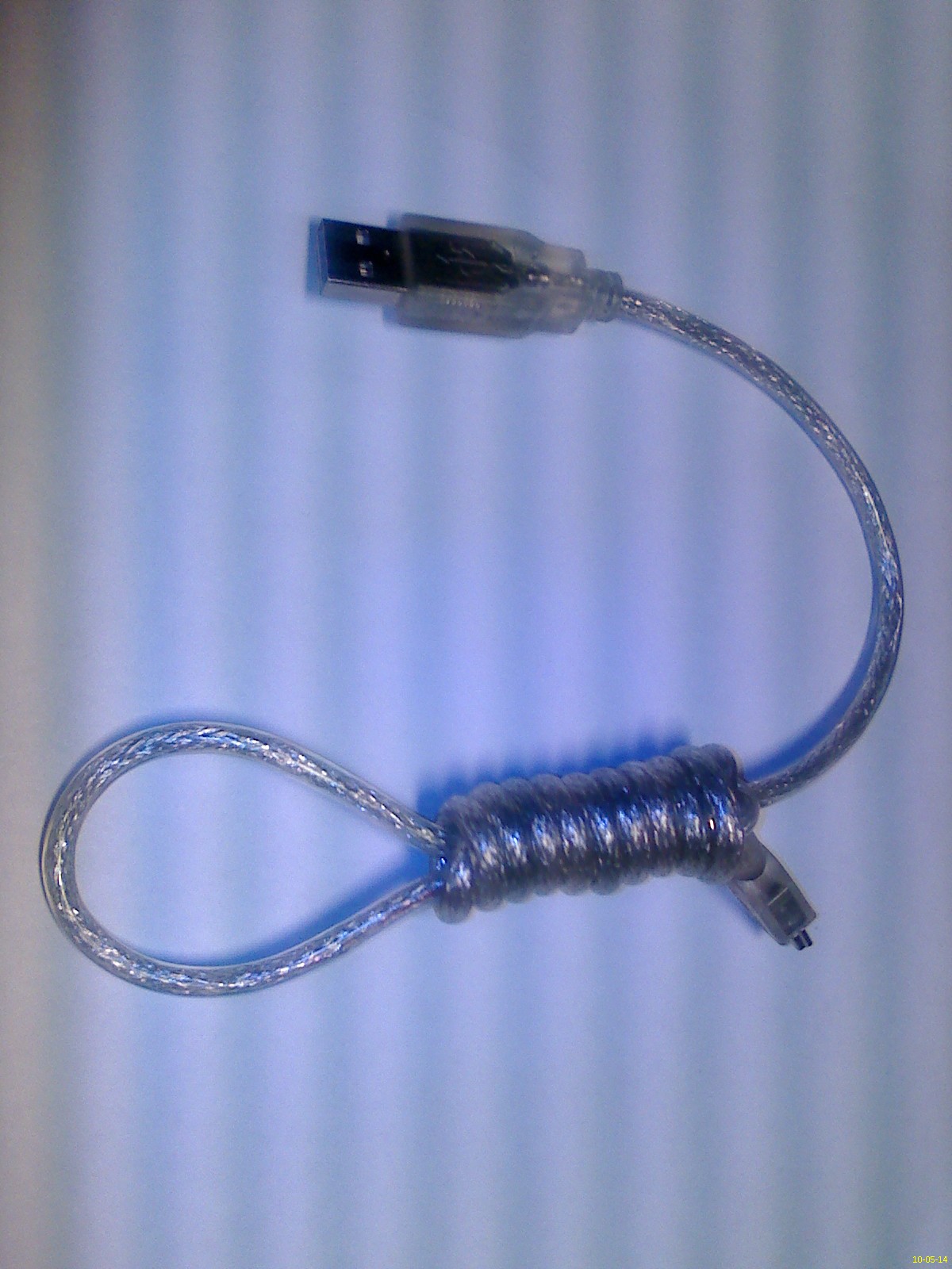

Два в одном... USB шнурок и петля для тех кто устал от безделья :))Описание:

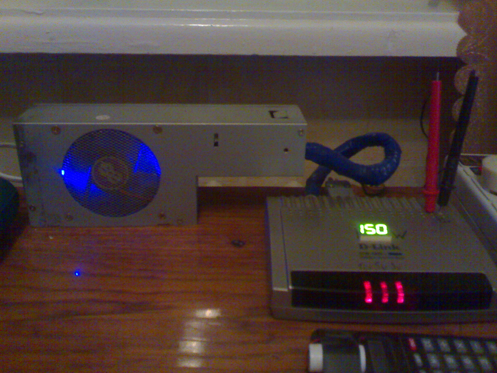

Решил сделать блок питания для проверки различной апаратуры, а то запарился пока найдёшь блок пока проверишь, вообщем сделал блок из старого компа, выходное напряжение 12,5,3 вольта мощность 150- 1000ватт просто регулируется, до 1000ватт намотал допалнительный трансформатор, также этот блок использую как источник аварийного питания при отключение ситевого напряжения 220в, срабатывает реле, и этот блок становится конвертором с 12вольт на 220в. Очень хорошо тянет комп, часа на 4 хватает, акамулятор машиннай+ мотоциклетный, для повышения ёмкости. Так что штука полезная.Описание:

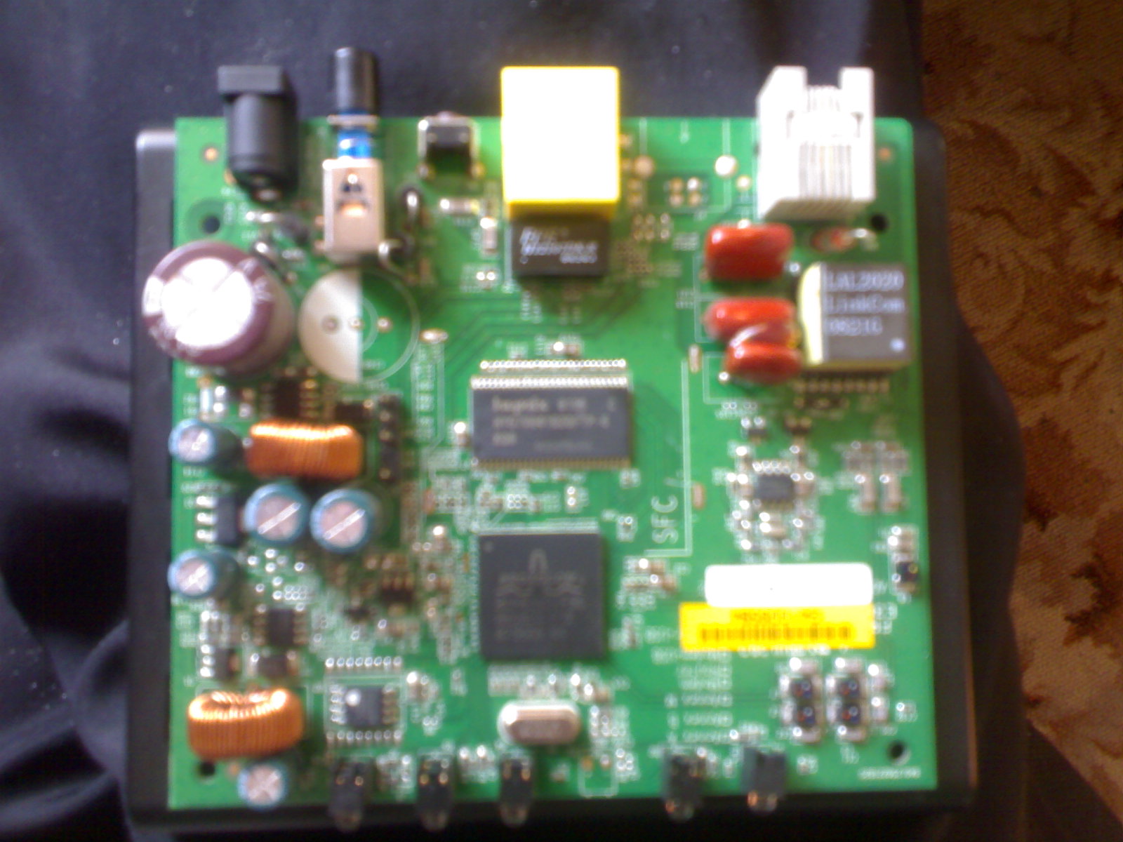

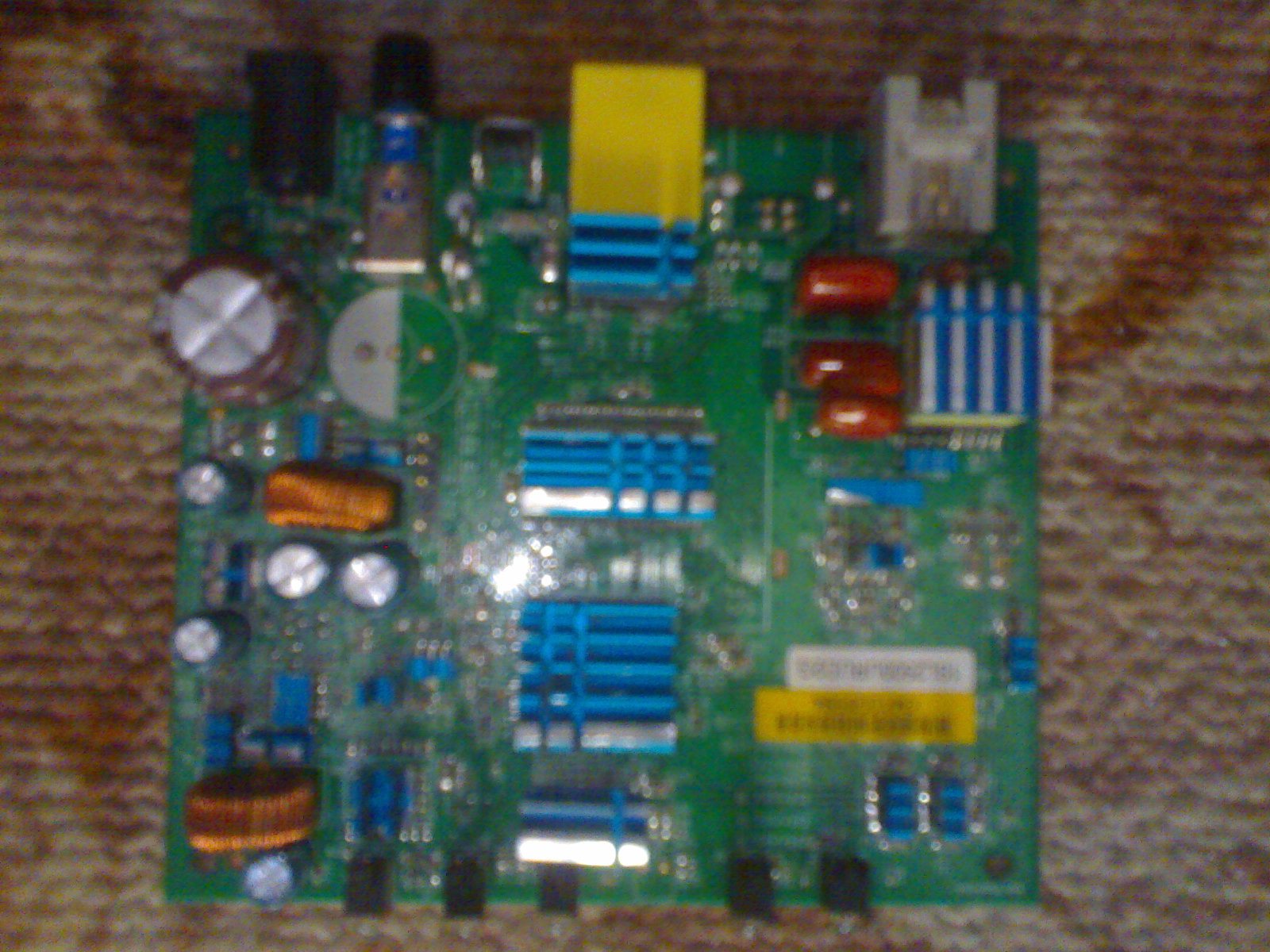

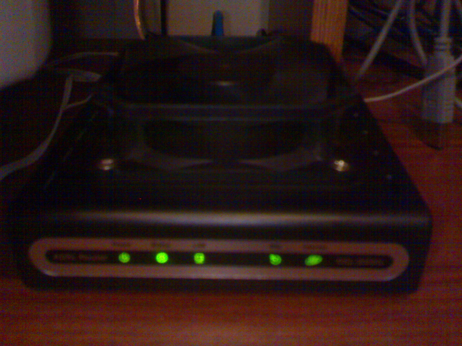

Заметил сильный нагрев модема иногда его выключение, ну в принципе для этой модели это нормально,в начале поставил кулер 80мм,результат неочень понравился, и решил сделать для каждой микрухи и транзюка свой родиатор,ну и поставил ещё кулер 80мм,на первой фотке базовая комплектация,пока подсветку ещё неделал но потом сделаю пока так.
