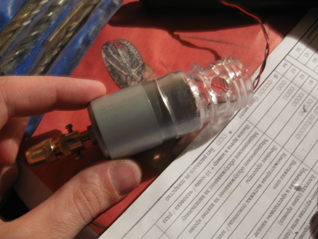

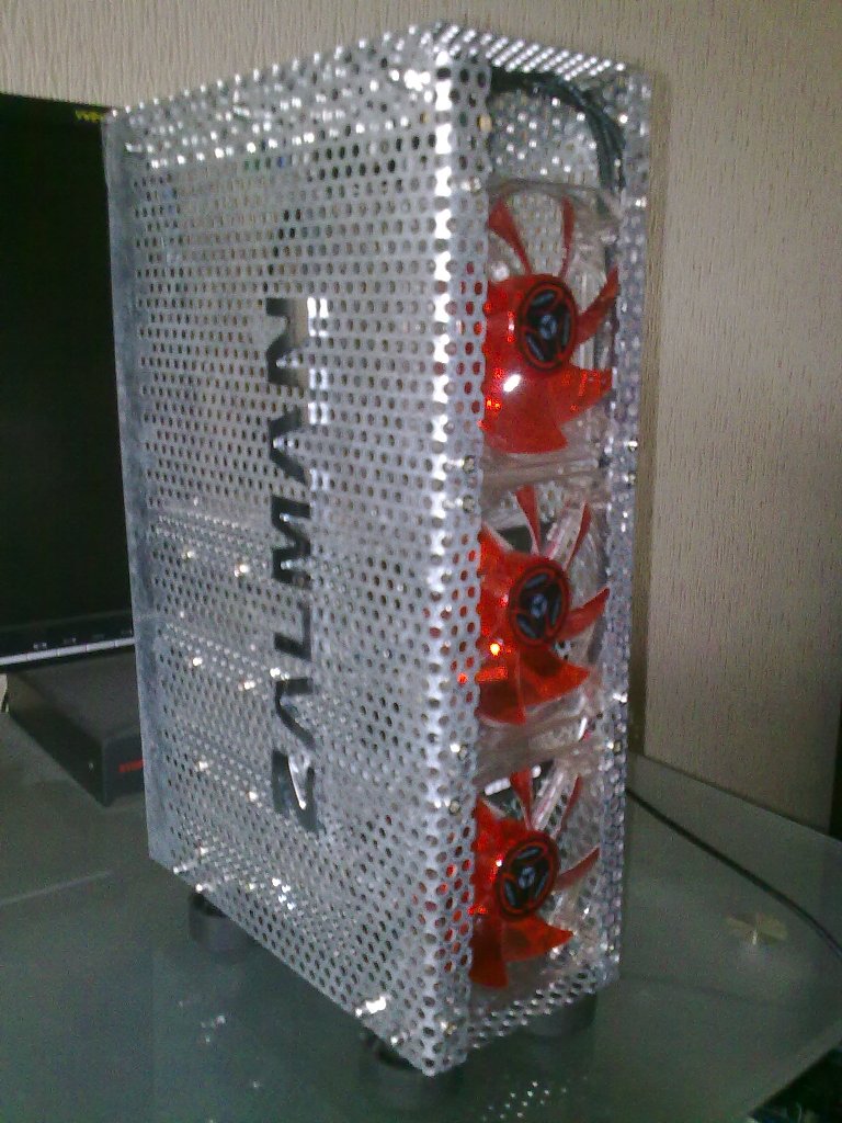

Отдельный кейс для HDDОписание:

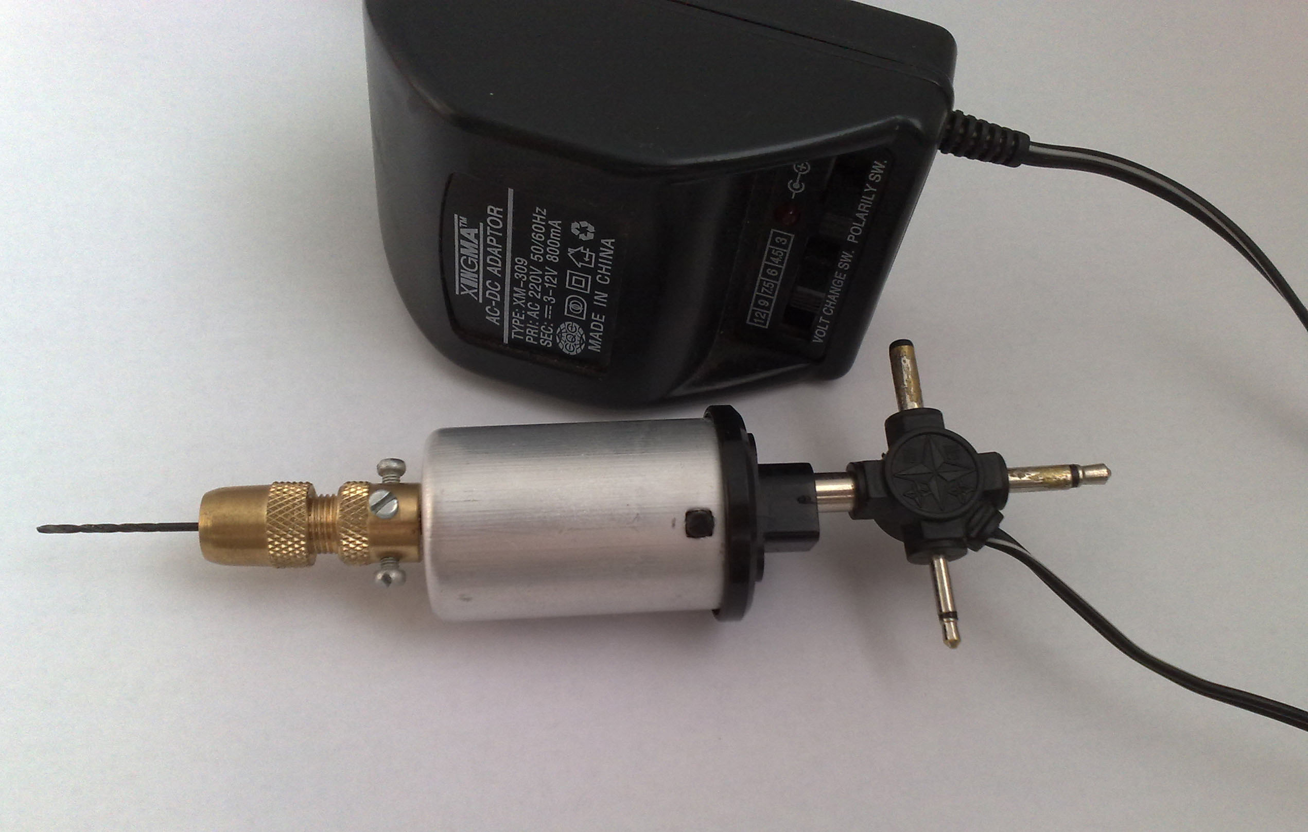

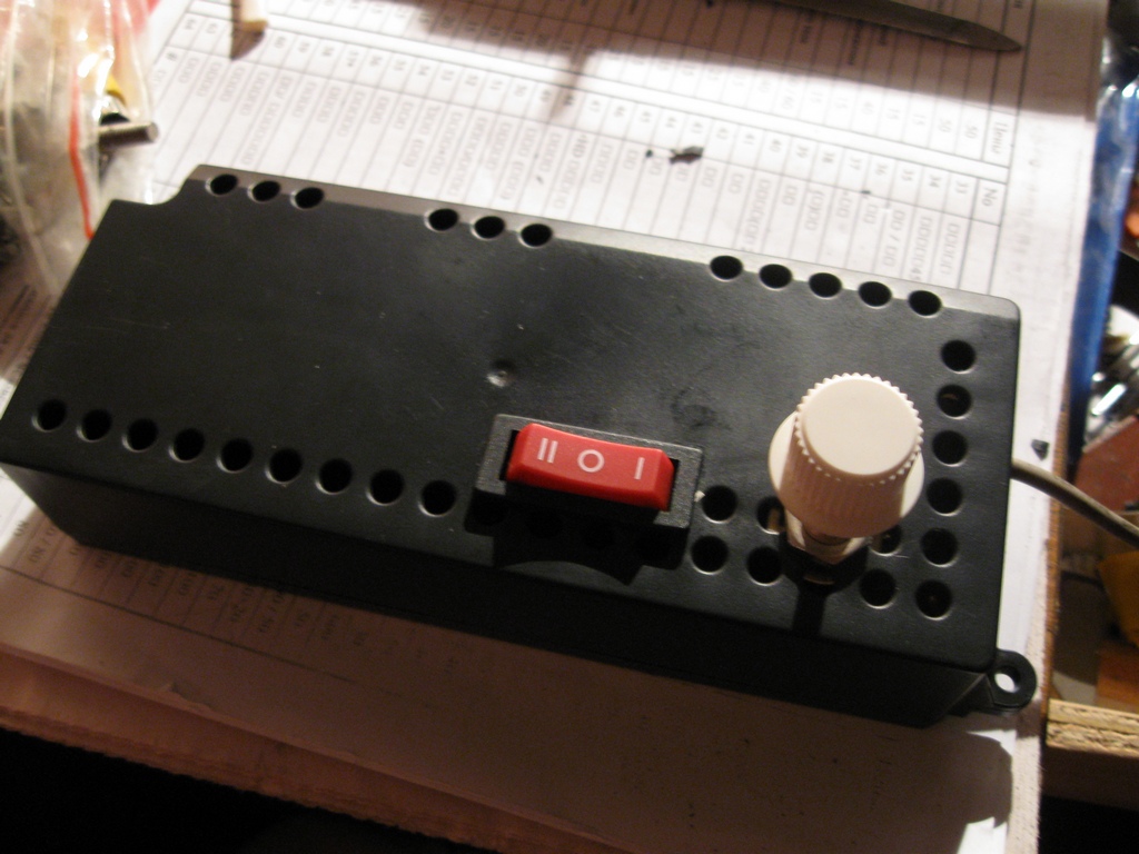

Моторчек от принтера, блок питания от туда же(напряжение 40в).На блоке питания регулятор оборотов и кнопка реверсаОписание:

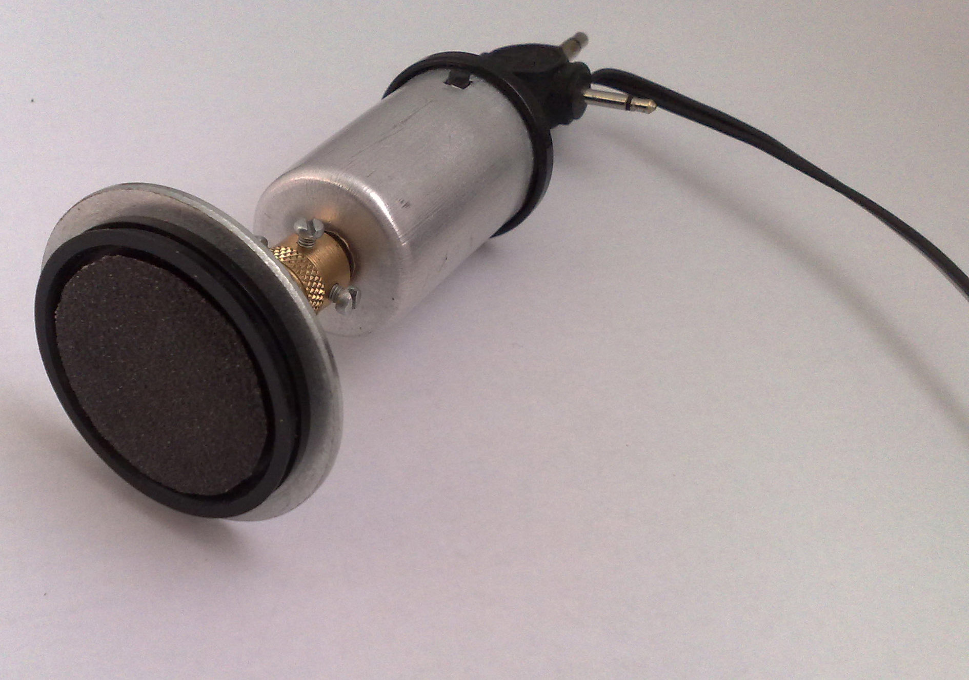

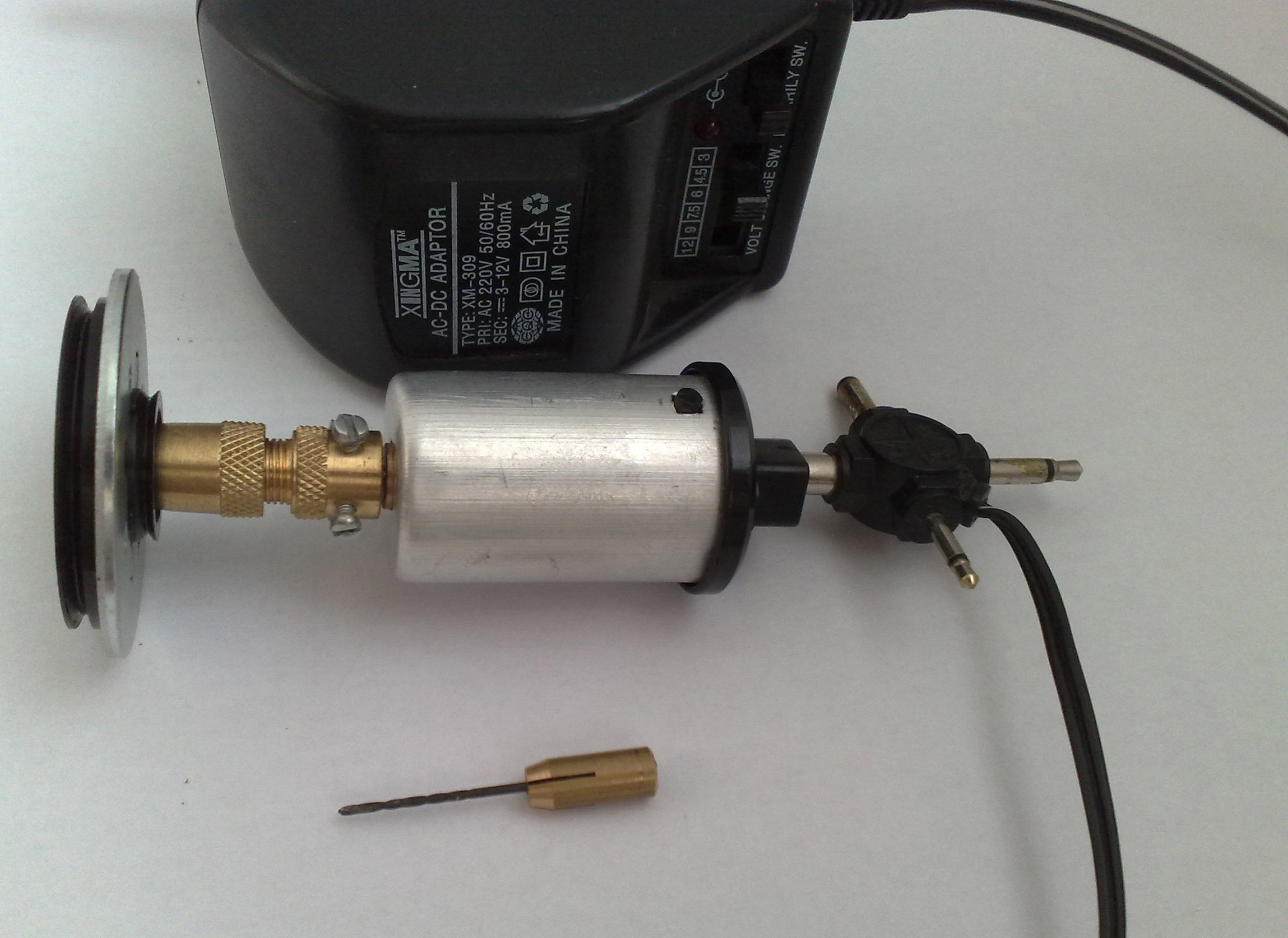

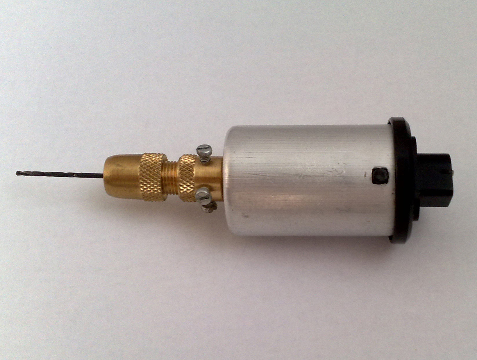

Вот мой вариант шлифовально-сверлильного устройства. Корпус алюминиевый от катушки, использован 3мм цанговый патрон, крышка с разъемом. Для улучшения шлифовальных характеристик использован маховик от магнитофона.Описание:

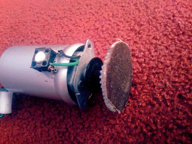

Долго думал стоит ли выкладывать вам этот "мод", но всё таки решился) Эта странная на вид штуковина - маленький станочек для шлифовки мелких деталей из различных материалов. Сделана из:
