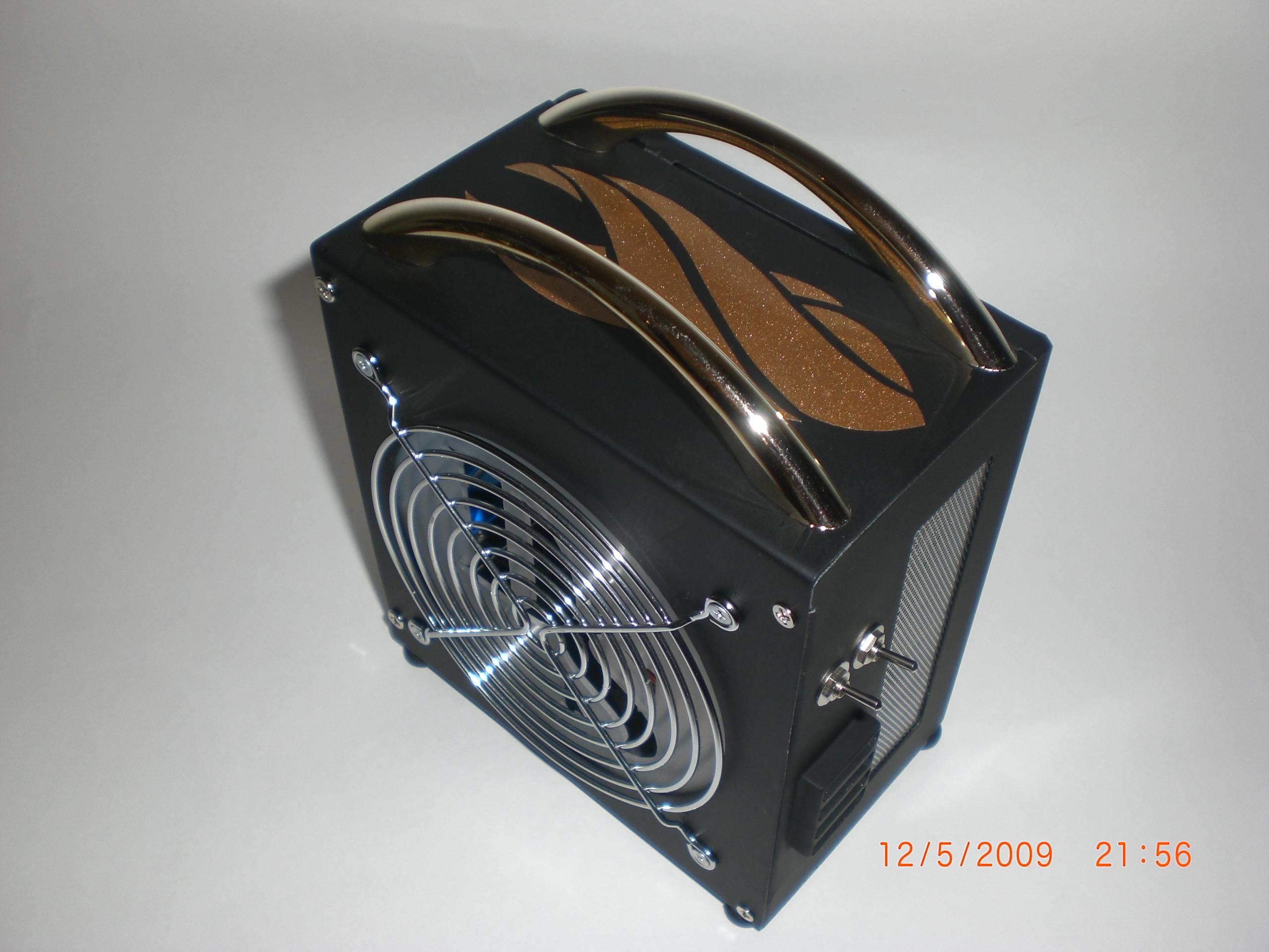

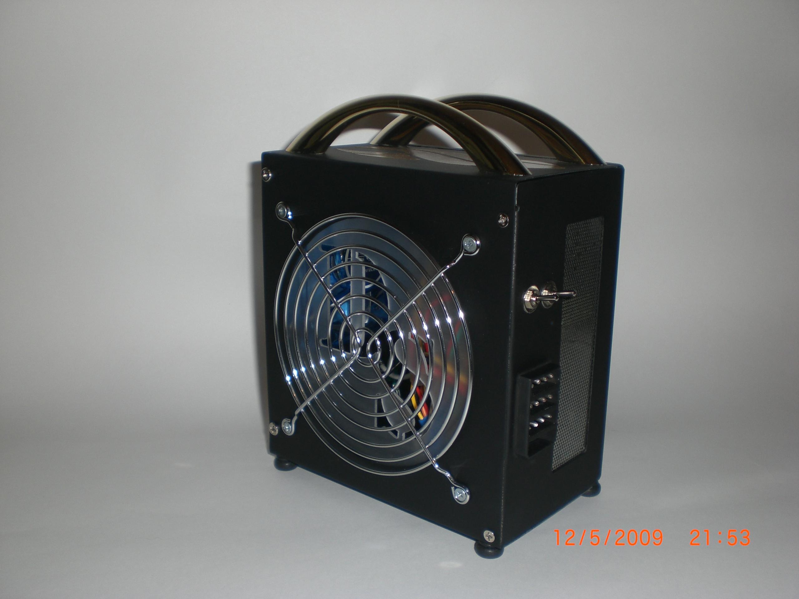

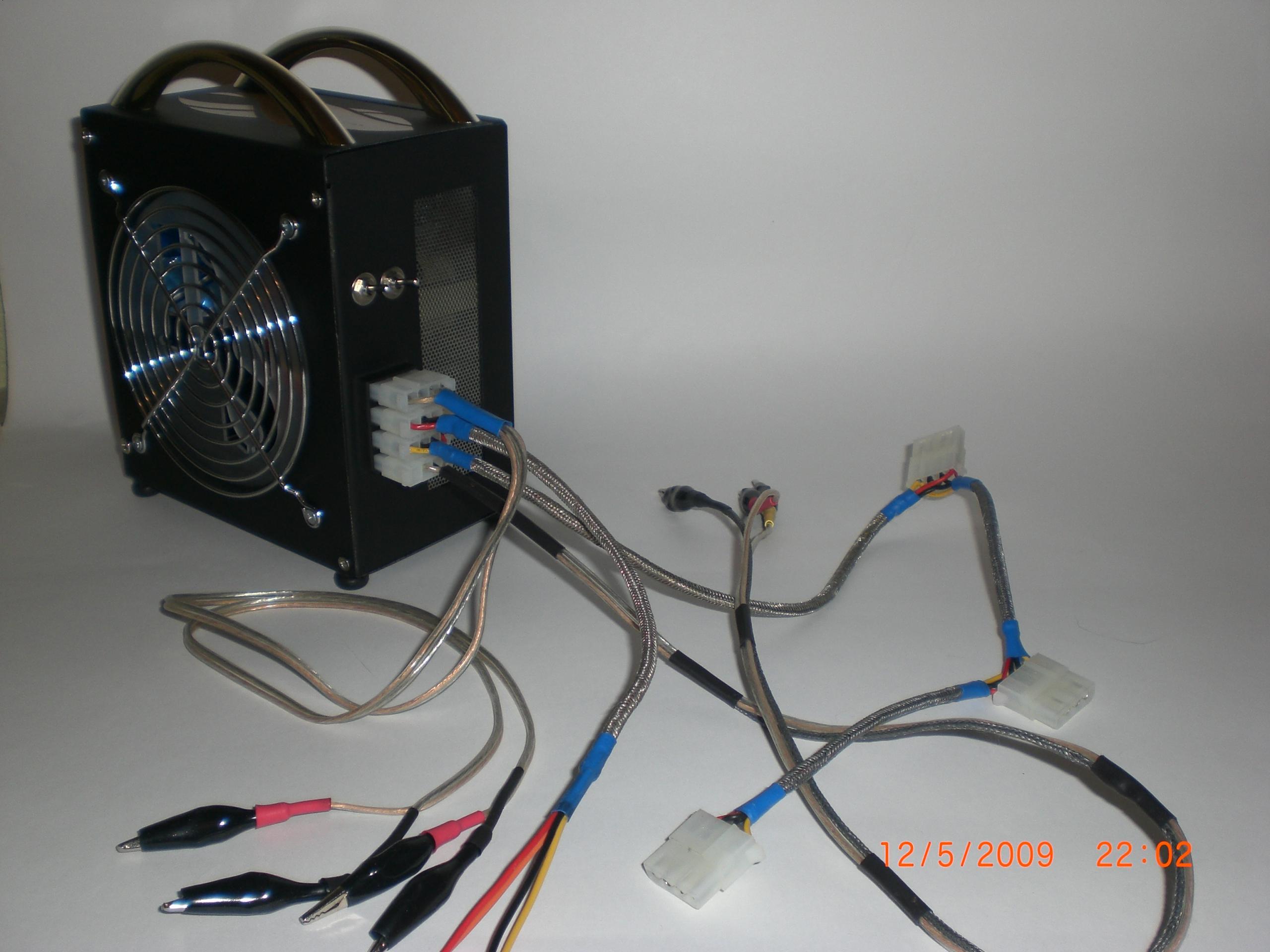

Тестовый БП в стиле Dead SpaceОписание:

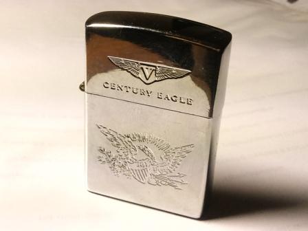

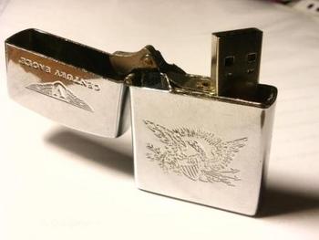

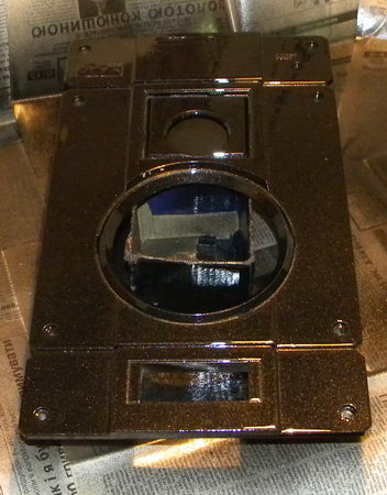

За одним из вечерних просмотров этого сайта, заприметил свою старехонькую флешку в испытанном временем корпусе. И чтото самому захотелось сотворить... С помощью подручных инстркментов (щипцы и пара отверток) вот что с ней сделалОписание:

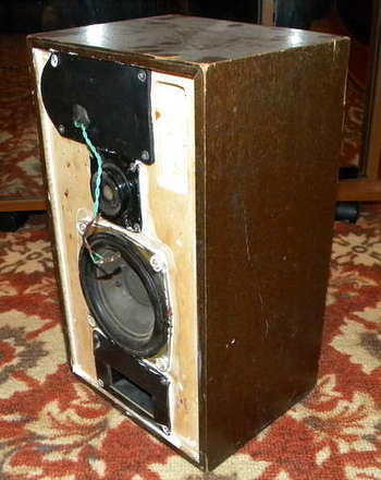

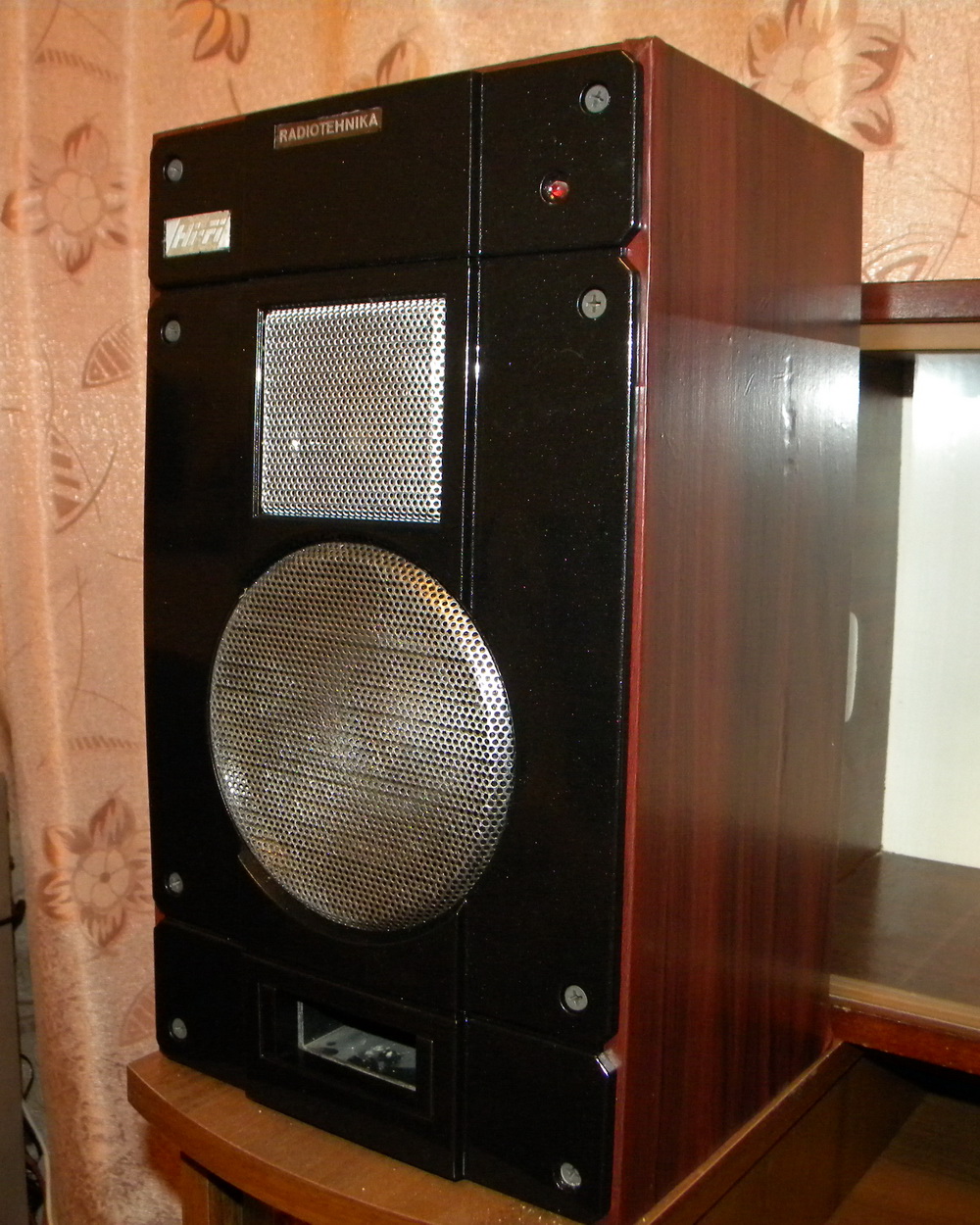

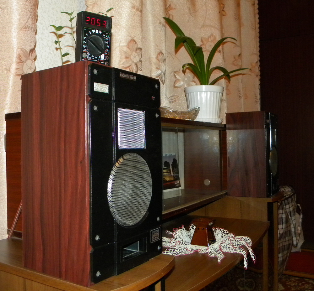

Старые добрые колонки девятьсот затертого года выпуска, цена 60 руб. Выглядели убого, звучали так же, как выглядели. Выполненные модификации: разобраны до коробок, все внутренние стыки и углы промазаны шпаклевкой по дереву. Впоследствии, поверх шпаклевки промазал эластичным герметиком, белым, продается в строительных магазинах. Установлены по две деревянные распорки между левой-правой и передней-задней стенками. Внутренние стенки обклеены поролоном от мат. плат. (знаю, что рекомендуют войлоком, но на тот момент не было). Плата с фильтрами тоже обмотана поролоном. Все соединения (кроме дорожек на плате фильтров) выполнены аудио-проводом, по 5 грн/м. не самый лучший, конечно, но и у меня не хай-энд система )) Этим же проводом подключаются к самодельному усилителю (фотки и описание выложу позже). Динамики, плата с фильтами, задние входные разъемы и фазоинвертор посажены на тот же герметик. Передние панели перекрашены в черный металлик, 4 слоя. Родные сетки были черно-поцарапанного цвета, поэтому были зашкурены до блеска и... так и поставил. Снаружи обклеено самоклейкой понятно-какого-цвета. Родные саморезы крепления мордочек заменены на черные.Описание:

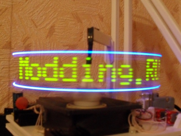

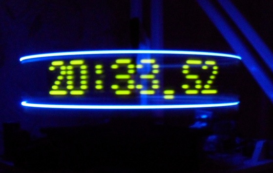

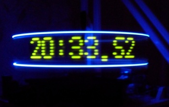

Девайс,собранный по ссылке: http://radiokot.ru/circuit/light/run/27/
