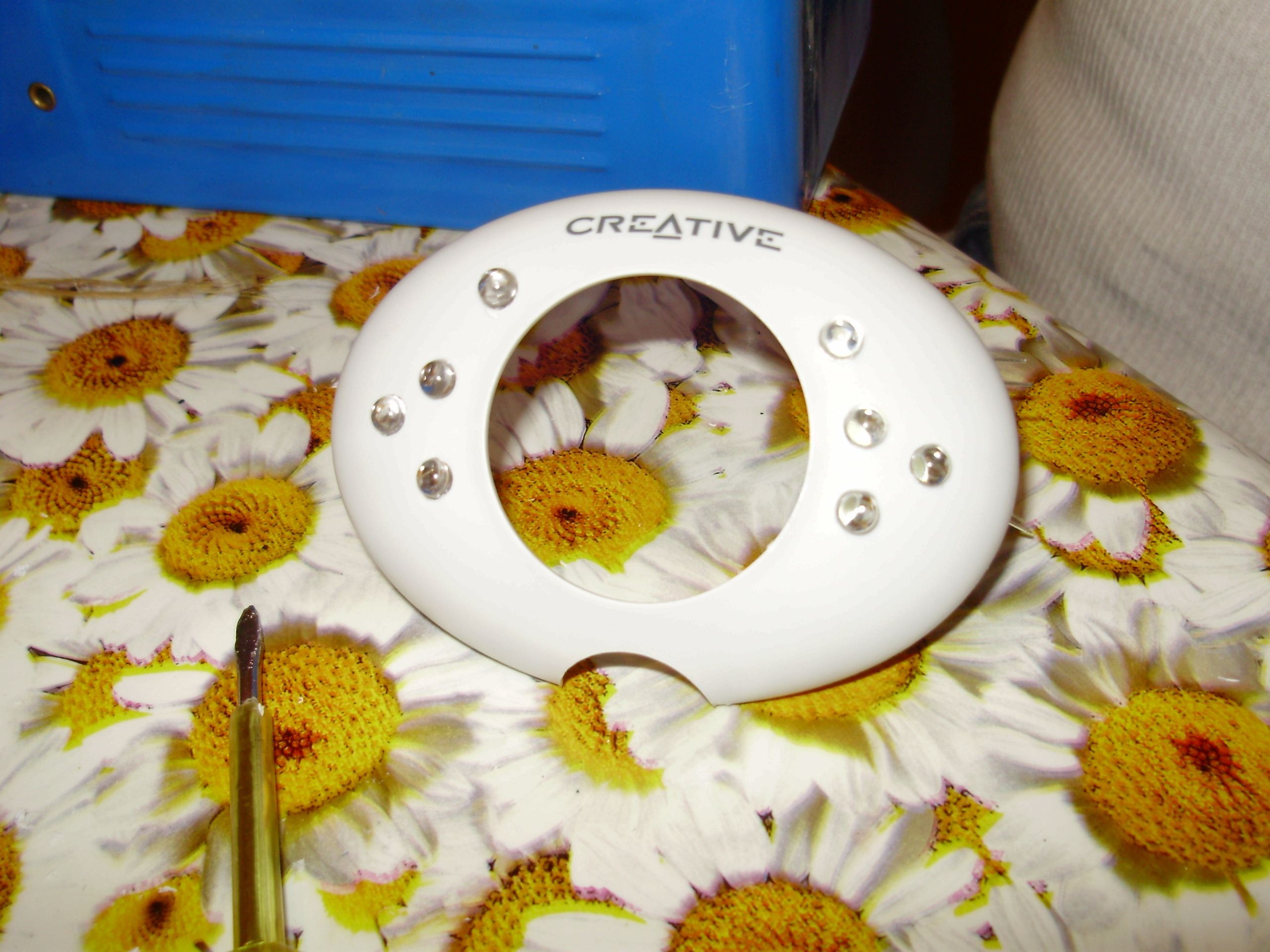

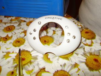

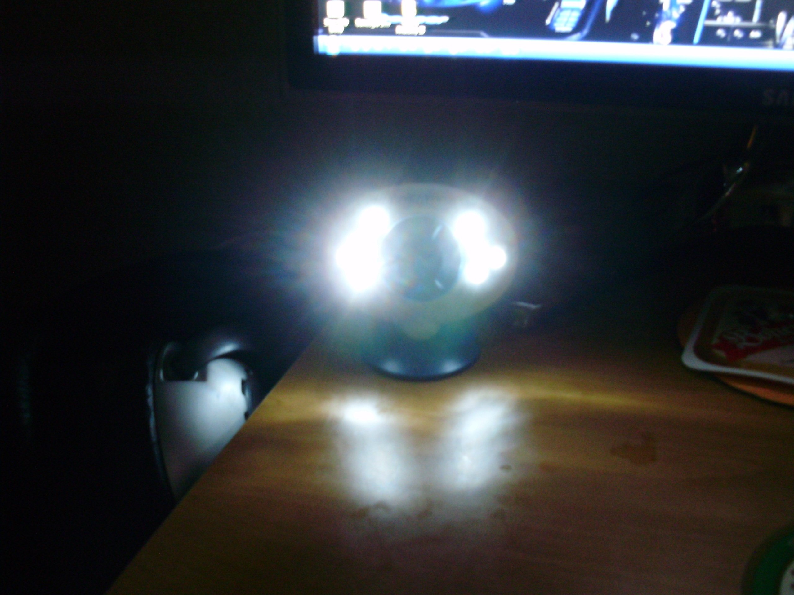

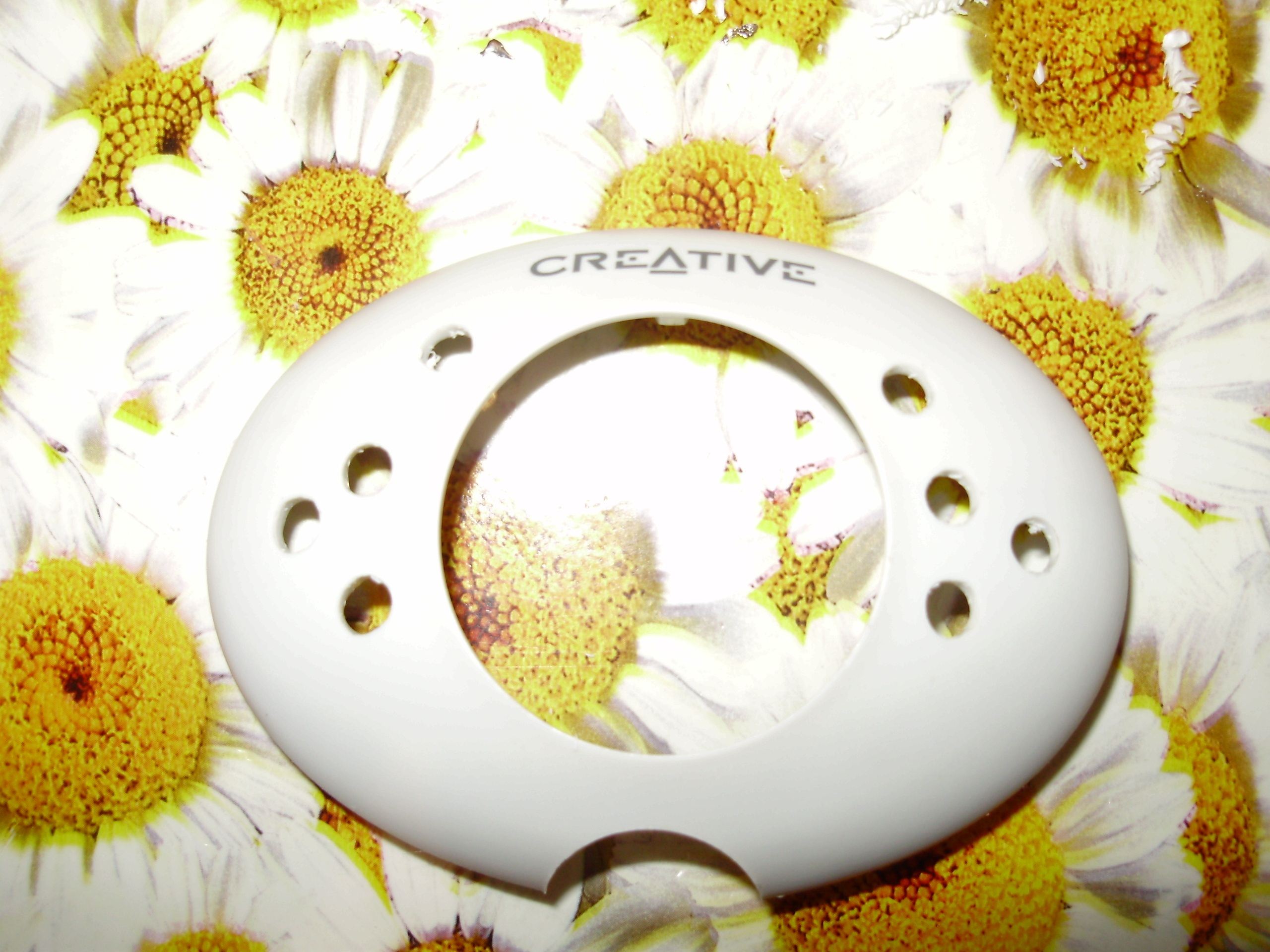

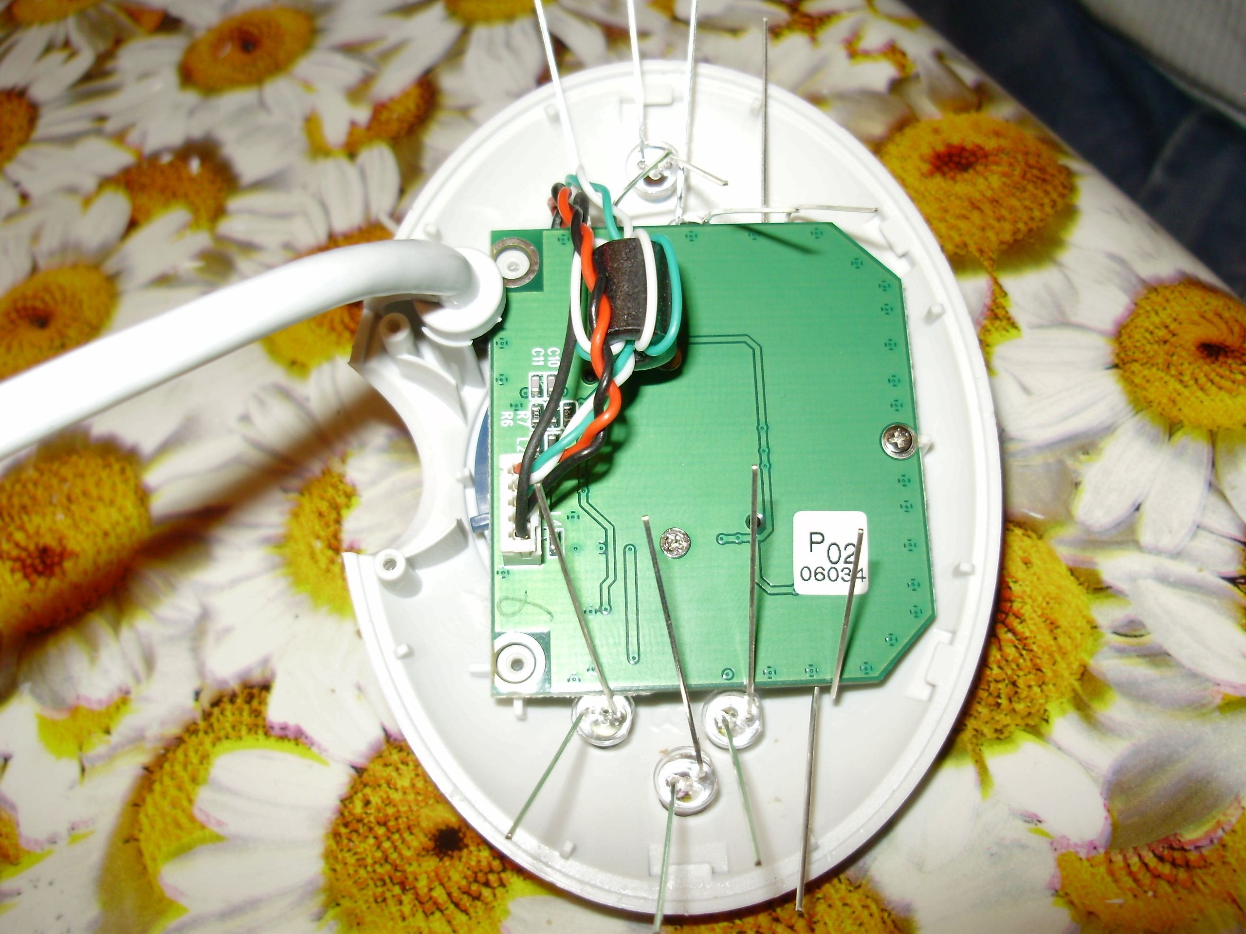

вебкамере добавил свет немного т.к ночью и при малом освещении плохо видн, заняло около часа на двоих.Описание:

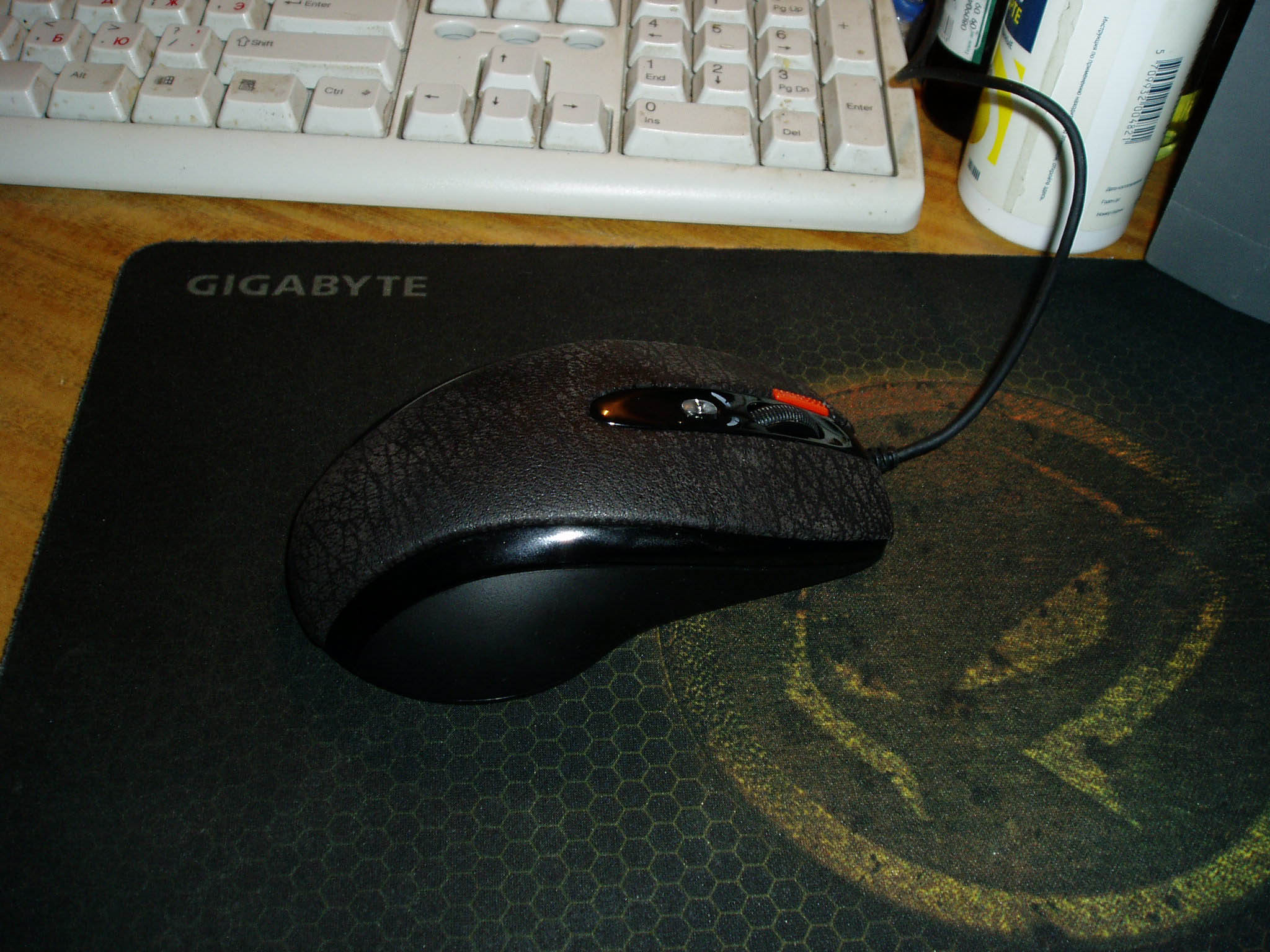

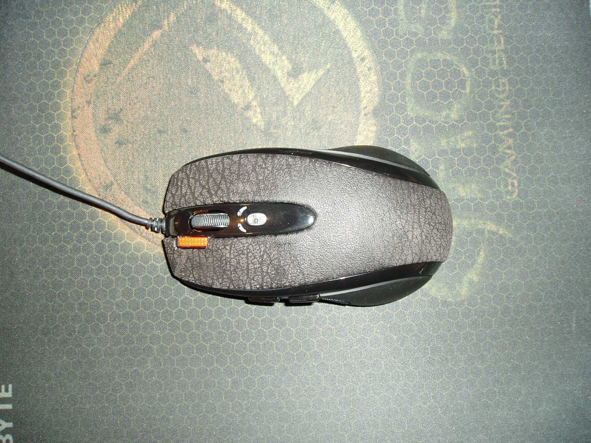

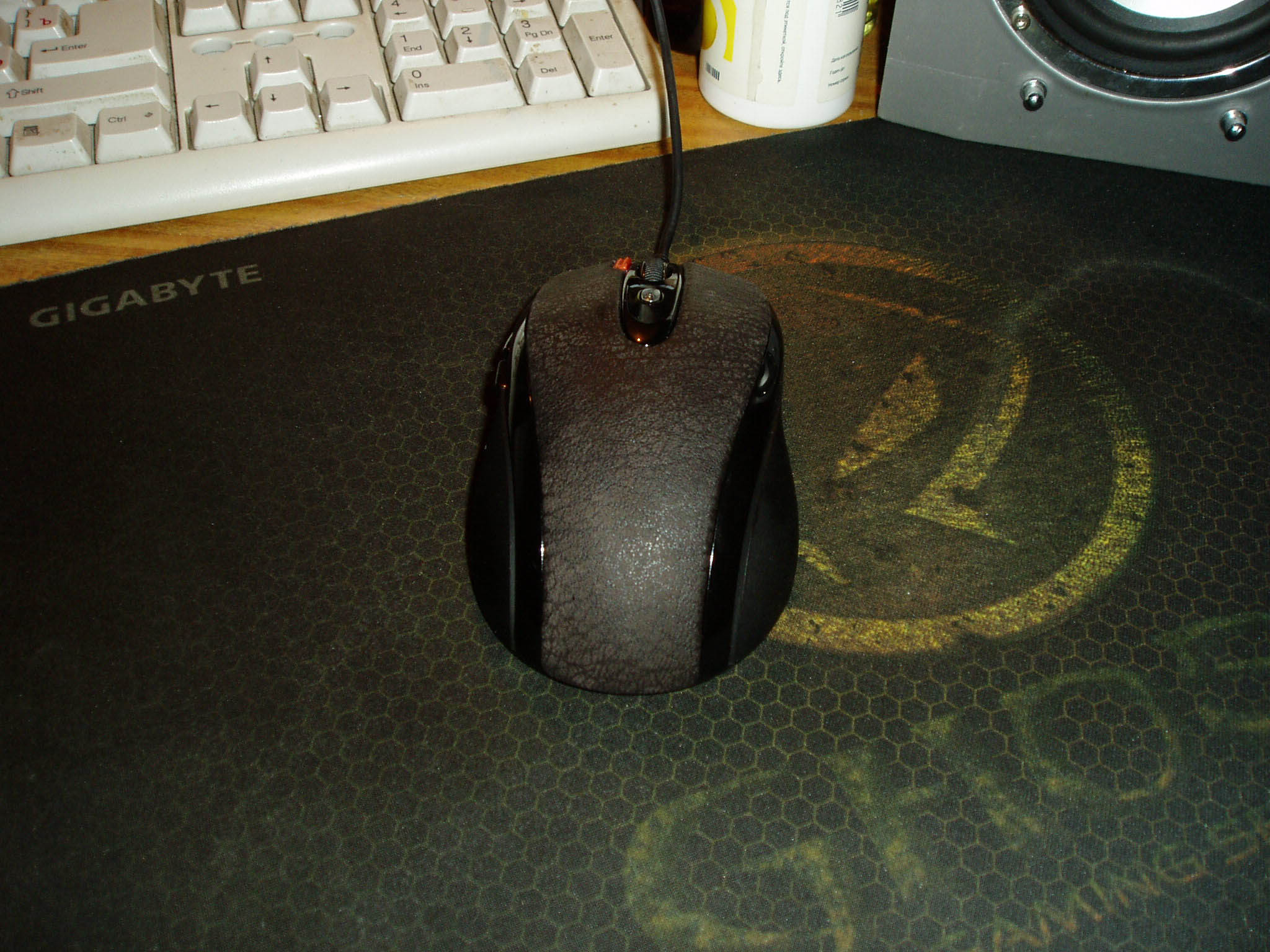

На днях обтянул свою мышку натуральной кожей, а то раньше когда рука потела то мышка была вся влажная, чего сейчас не наблюдаетсяОписание:

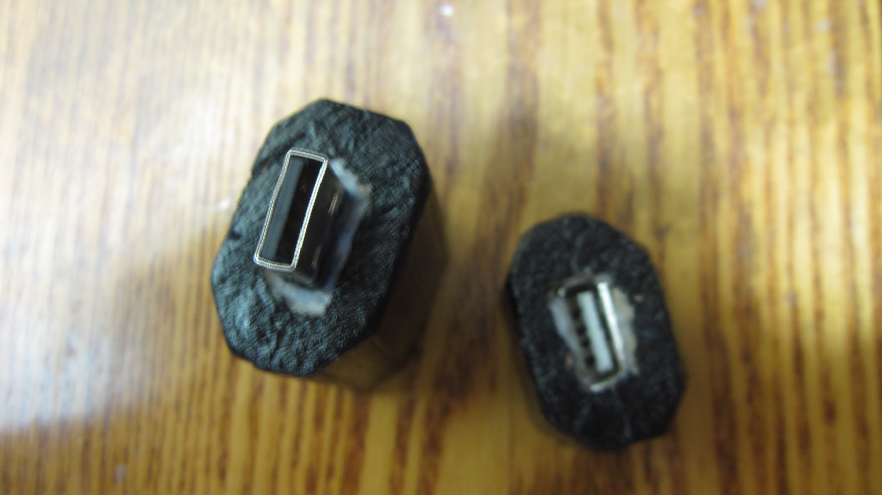

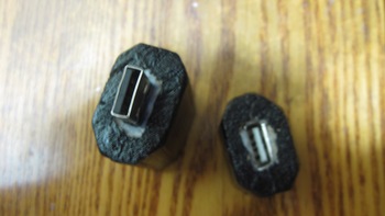

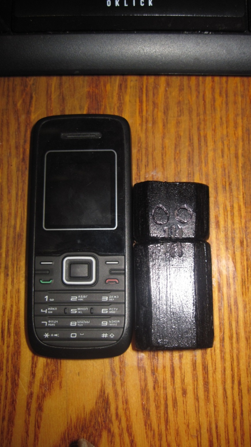

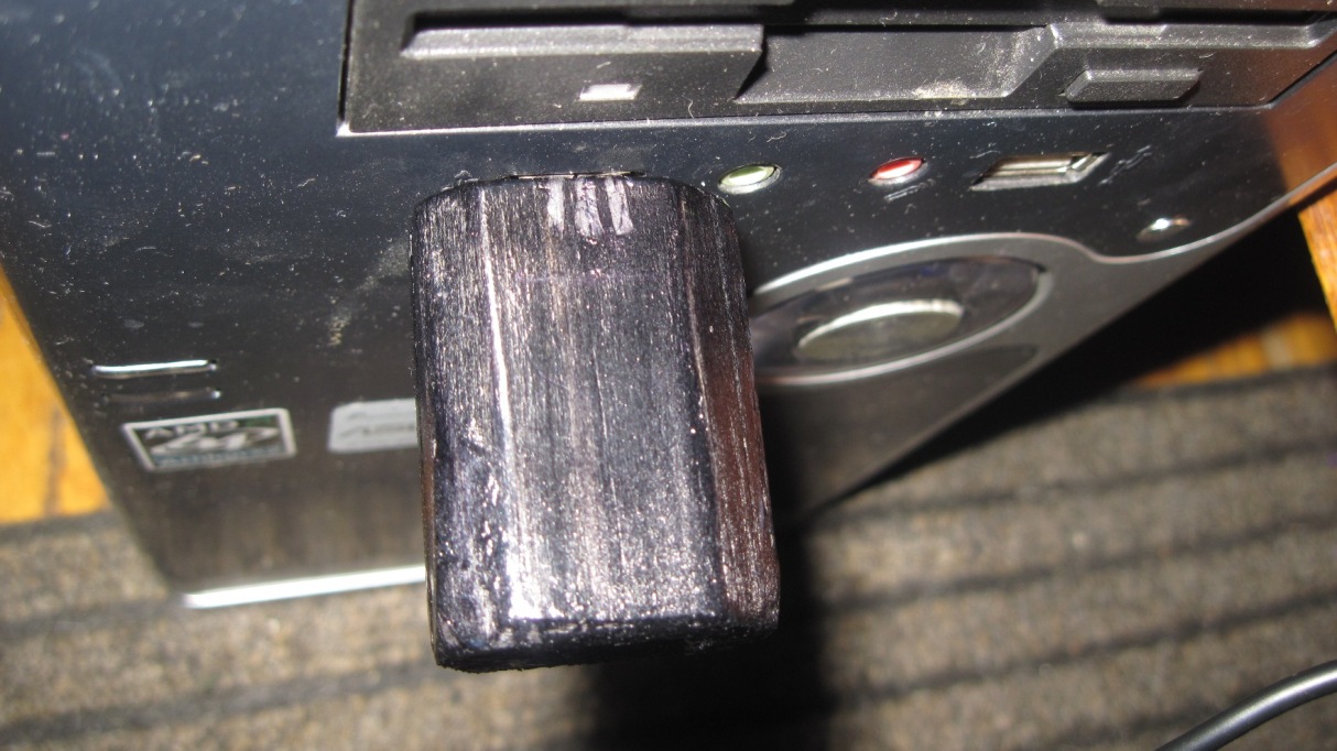

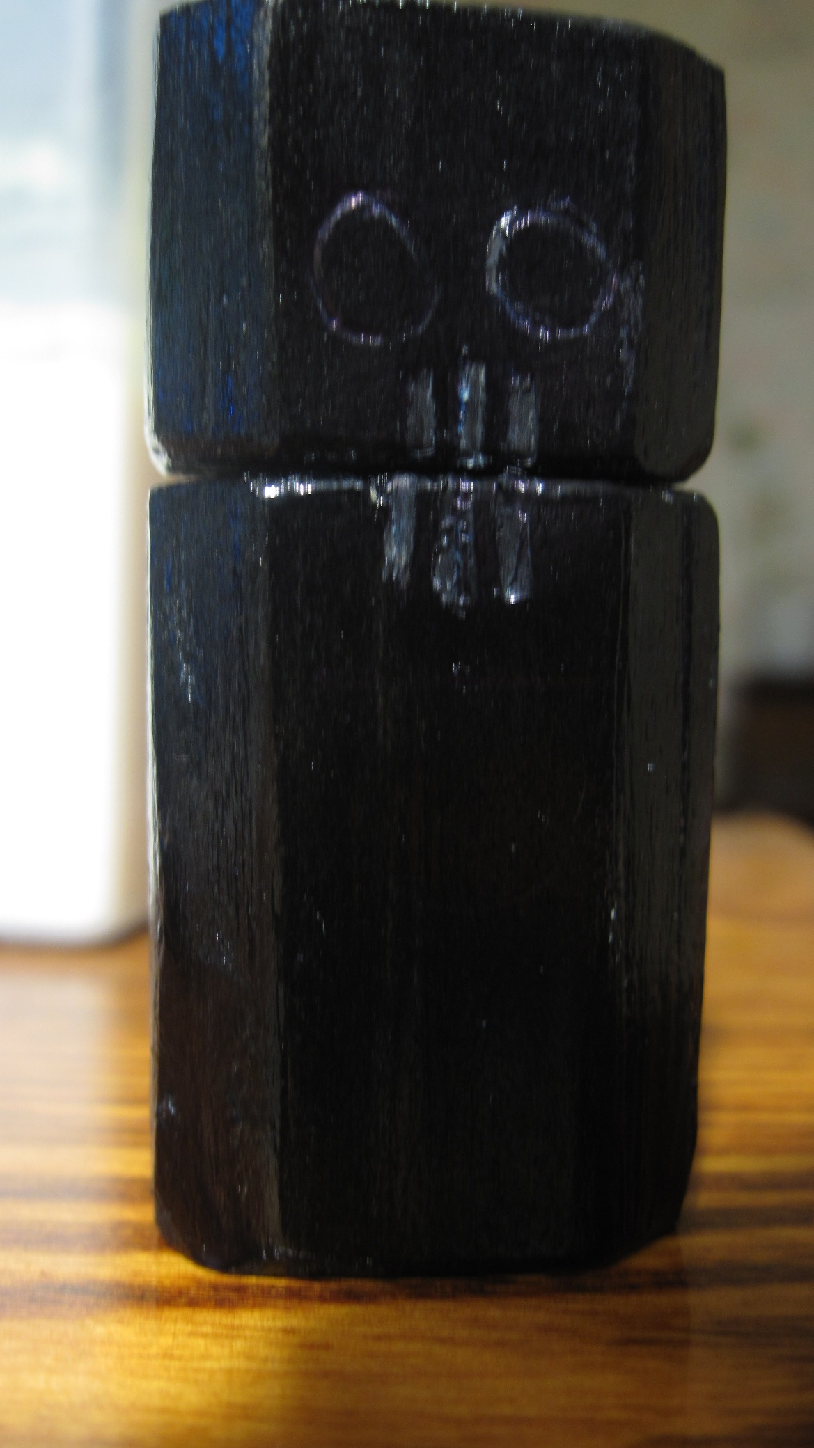

Сделал из дерева,залил клеем.Это моя первая работа,делал 4 часа.Не судите строго.Описание:

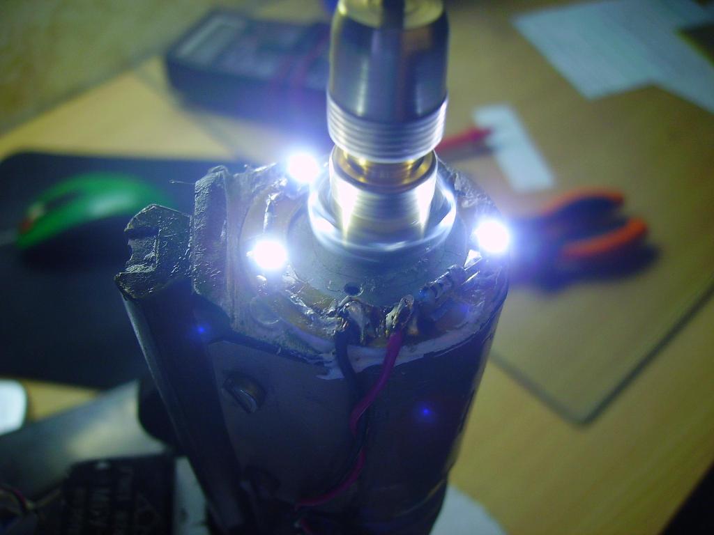

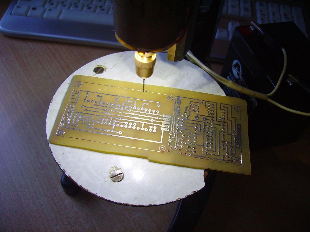

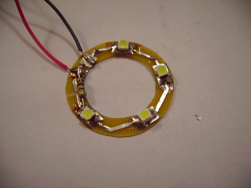

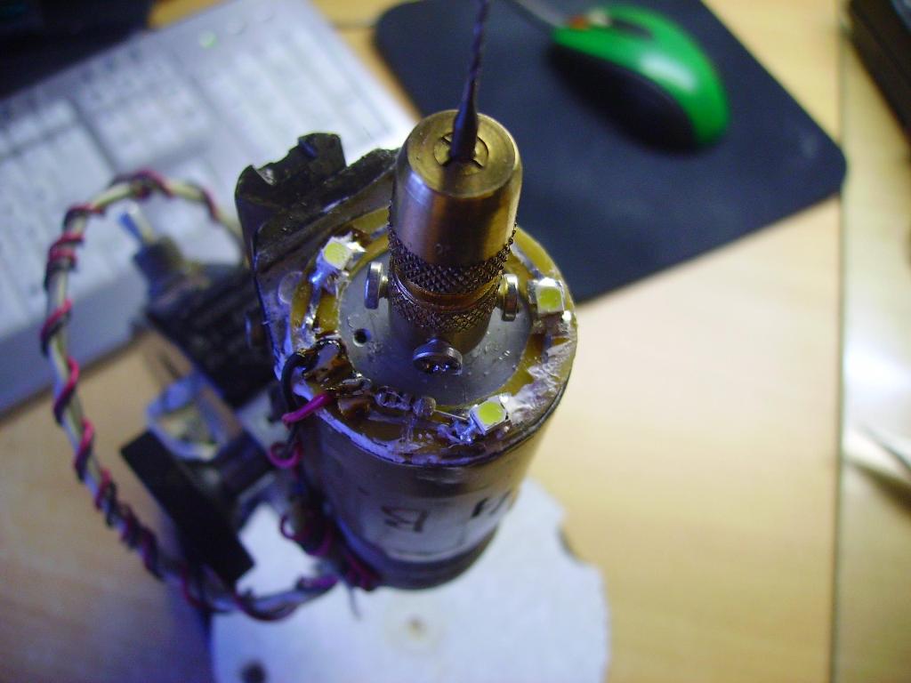

Принес мне отец с работы станок для печатных плат, так как много стал делать печаток, и не чем было сверлить. В процессе сверления, очень плохо было видно куда сверлить, настольной лампы не хватало. Поэтому решил сделать подсветку. На печатной плате (внутренний диаметр 20 мм, и внешний 30 мм) размещено 4 smd светодиода (по 15 руб) и одно сопротивление на 100 Ом, иначе очень сильно слепит. Сейчас очень доволен станком. Были проблемы с биением сверла, но удачно проблема разрешилась. Подсветка включается на тумблер, который запускает двигатель.
