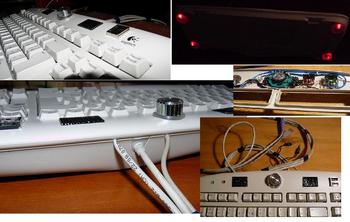

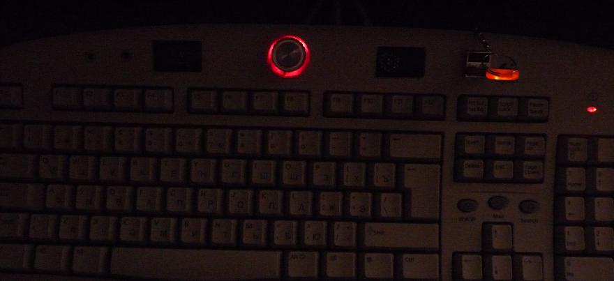

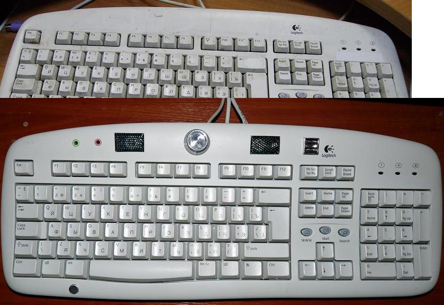

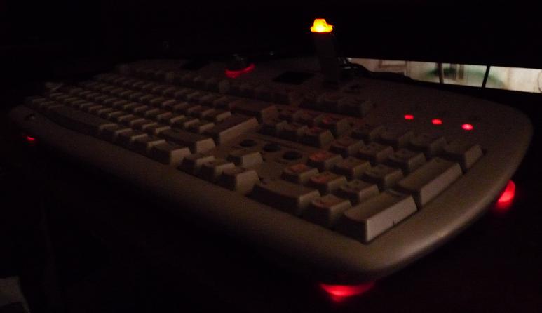

Мысль пришла сделать мультимедиа клаву когда решил её постирать. Производитель оставил большое неиспользуемое пространство, которое и было решено освоить. Первое что пришлось выбирать это, в каком стиле RED или GREEN она будет. Выбор пал на RED. Итак по пунктам:

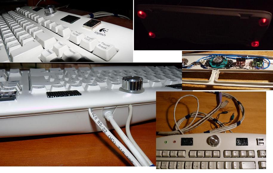

1. Замена зелёных светиков на красные (num, caps, scroll)
2. Установка четырёх красных светоножек (запитаны от питания контроллера платы)
3. Встроен усилитель на LM386 (запитан от питания USB).

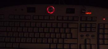

4. Динамики взяты из детских игрушек (дочка извини - куплю новые).
5. Колесо регулятора громкости очень хотелось подсветить, как на хай фай аппаратуре.
6. Встроен микрофон (под левым Alt)
7. Установлены разъем для наушников (зелёный) и для микрофона (розовый) при подключении к коим внутренняя начинка отключается (ну как и должно быть).
8. Встроен порт USB (из материнки). Можно было бы хаб, но в наличии имелся только низкоскоростной версии 1.1, решил не связываться.
Посмотрев как не эстетично выглядит сетка закрывающая отверстия на некоторых девайсах, уделил особое внимание этому моменту. Постарался придать сеткам выпуклый вид.
Я придерживаюсь правила – минимальное вложение финансов, максимальное усердие. Всё делалось из того что было под рукой.

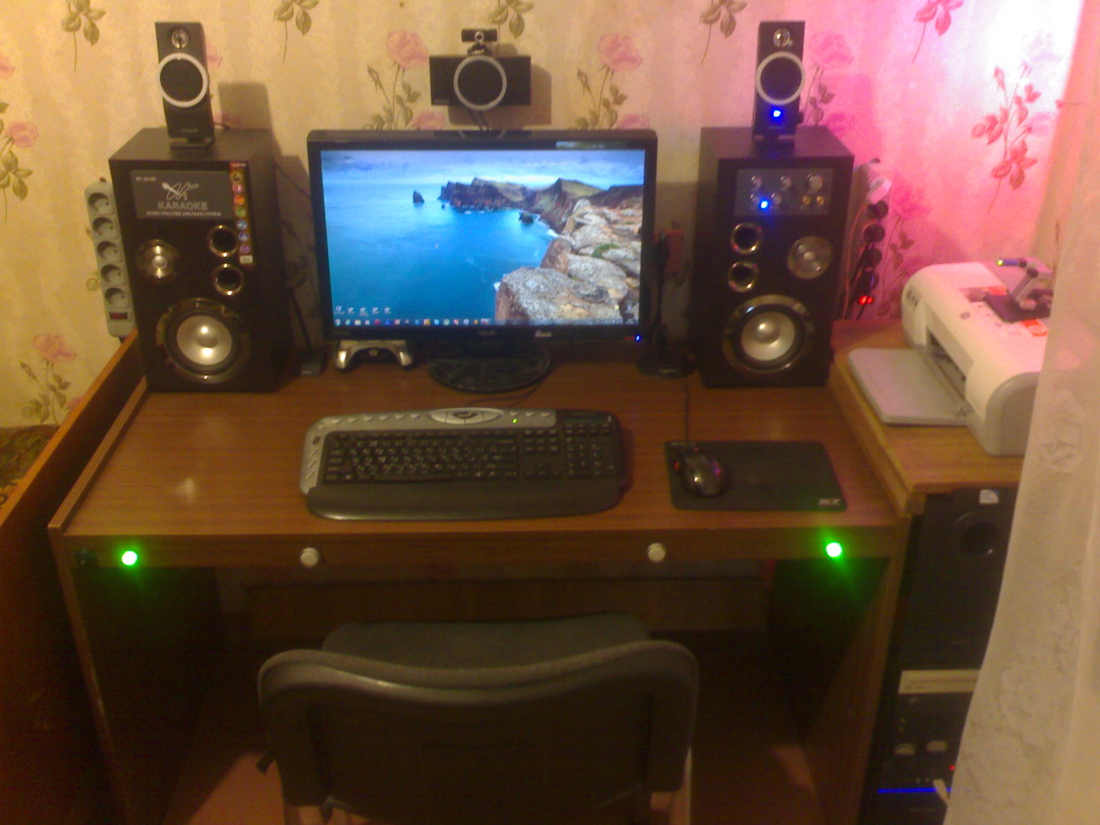

Конечно, клава ни на что не претендует – послушать что в данный момент звучит из компа, пообщаться по скайпу, да радовать глаз.
