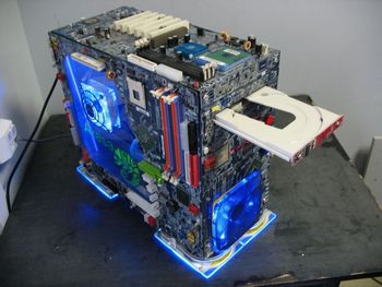

В галерее modding.ru снова появились необычные проекты. Один из них, Neon Zombie, состоит из восьми “мертвых” материнских плат Gigabyte, которые обрели новую жизнь.
Автор проекта TANk, поделился с нами секретами оживления зомби в мире компьютеров. Modding.ru: Расскажите читателям немного о себе. TANk: Мне сорок лет. Возраст немного нетипичный для моддера, но как говориться: "моддингу все возрасты покорны". Живу в городе Ижевске, работаю техническим консультантом в специализированном магазине по продаже компьютерной техники. А моддинг - это, так сказать, хобби, причем практически непосредственно связанное с моими основными служебными обязанностями.
Modding.ru: Как давно Вы увлекаетесь моддингом? Каков был Ваш первый проект? TANk: Моддингом занимаюсь довольно давно. Разные мелочи начал делать лет семь назад. Но по большей части это было или установка дополнительных вентиляторов, или перекомпоновка расположения комплектующих в системных блоках - работы непосредственно связанные с моей профессиональной деятельностью. Иногда это были небольшие сувениры в подарок друзьям, вроде часов в корпусе от горелого винчестера, колонки, мышки. Первым своим серьезным проектом считаю участие в конкурсе по "наведению порядка в проводах", проводившегося вашим сайтом. Modding.ru: Какие основные материалы использовались для создания этого мода, и какой объем работ был проделан? TANk: Для создания этого моддинг проекта использовались неисправные списанные в брак компьютерные комплектующие, которых обычно немало скапливается на фирмах, занимающихся продажей и ремонтом компьютеров. В качестве основы взято шасси от старого корпуса MiniTower формата АТX. Верхняя и боковые стенки сделаны из нескольких материнских плат, не подлежащих ремонту. Одну из таких списанных плат формата microATX удалось отремонтировать, она установлена внутри корпуса. Ножки корпуса сделаны из крышек от винчестеров. Внутри ножек установлены неоновые лампы подсветки. Такими же УФ лампами подсвечены внутренности. CD-привод и винчестер объемом 20 Гб тоже восстановленные из списанного хлама.
С их ремонтом пришлось повозиться довольно долго. Процессор iC1700 был приобретен как "брелок" у него было отломлено несколько ножек. С действительно неисправного процессора недостающие выводы были перепаяны взамен обломанных и он тоже занял свое достойное место в этом проекте. Досталось и модулю памяти. Он собран из двух. От одного, горелого, была взята текстолитовая плата, а с другого, имеющего механические повреждения, на нее были пересажены работоспособные микросхемы. Блок питания тоже был подвергнут серьезному ремонту и модификации. В нем заменены диоды на более мощные, проведена замена электролитических конденсаторов, на плату впаяны недостающие элементы сетевого фильтра, на которых сэкономили китайские производители.
Вообще девизом создания этого проекта явилась фраза "Отходы в доходы!". Единственными новыми комплектующими в этом проекте являются вентиляторы и лампы подсветки производства фирмы Akasa. Все остальное взято в буквальном смысле слова со свалки.

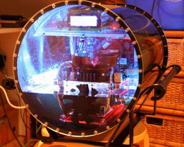

Моддер Fourier из Германии решил сделать системный корпус из металлической трубы диаметром 380 мм, длиной 500 мм, и толщиной листа в 2 мм. Как материал – сталь, так и горизонтальное расположение проекта – были выбраны для обеспечения высокой теплоотдачи. С обеих сторон были установлены акриловые перегородки из стекла толщиной 8 мм.
Внутри расположились две полочки: на верхней размещаются привод, винчестер, маленькая LCD -панель и контроллер температуры T-Balancer BigNG; н а второй - материнская плата, процессор и видеокарта. В самой нижней области корпуса расположились блок питания, 120-миллиметровый кулер.
В дополнение ко всему были установлены четыре неоновые подсветки, которые придали всей работе исключительно интересный вид. Сама конструкция закрепилась на такой же металлической подставке с двумя ручками.

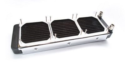

На сайте www.pcdesign.ru многократно увеличился ассортимент водяного охлаждения от ProModz . К достоинствам систем этой компании можно отнести высокую производительность, низкий уровень шума, надежность сборки. Примечательно, что водоблоки выполнены в едином стиле и будут отлично смотреться в системном корпусе. Также на сайте есть радиаторы ProModz, которые хоть и не окрашены в фирменный оранжевый цвет, но являются строго специализированными для СВО компьютера.
  Водоблок для видеокарты Cooled Silence GPU     Водоблок для чипсета Cooled Silence GPU     Водоблок процессорный Cooled Silence CPU (Athlon & Xeon edition)       Водоблок процессорный Cooled Silence CPU (Intel P4 edition)     Радиатор Promodz, с возможностью подключения вентилятора 120 мм     Радиатор Promodz, с возможностью подключения 2х вентиляторов 120 мм     Радиатор Promodz, с возможностью подключения 3х вентиляторов 120 мм
Помимо всего на сайте можно найти помпы, комплекты штуцеров, резервуары для пятидюймового отсека и шланги водяного охлаждения ProModz.

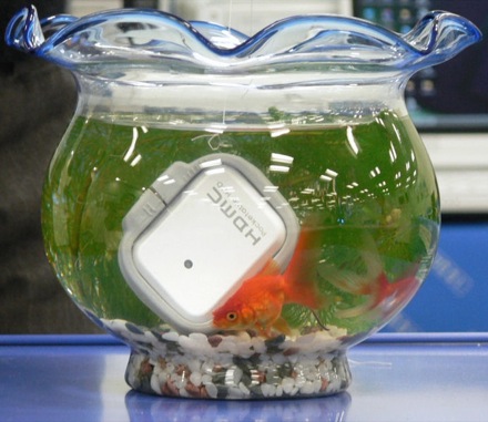

В середине декабря на прилавках Японии появится водонепроницаемый HDMC-U диск. При толщине 25 мм устройство способно выдерживать погружения в воду на глубину до 1 метра, чем, видимо, радует золотую рыбку на фото.
Более полезна для обычного пользователя защита от падений в виде прорезиненного USB-кабеля по периметру диска. Благодаря ему диск может без особого ущерба выпасть из кармана на бетонный пол с высоты порядка 1,22 м.
Стоимость диска емкостью 8 Гб будет составлять порядка 142 $, а 12 Гб – 190 $.
