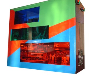

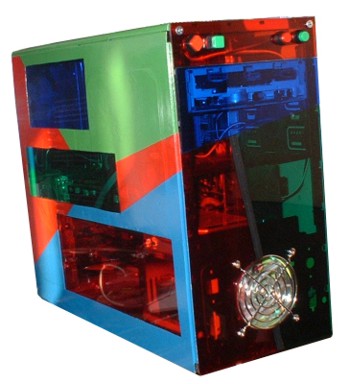

Проект называется RGB-girl
Делали два дня.
Спешал THX for rogat1y and pcdesign.ru
Трёхцветное:
Орг. стекло
Покраска
Раунд БП
Подсветка
Ничего сложного , просто проект предназначался для девочки 15 лет =)

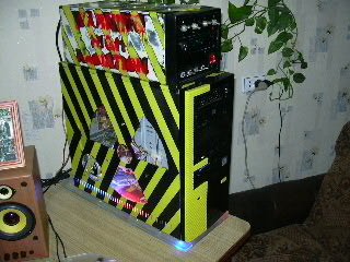

Мой первый мод. Идея занятся моддингом родилась когда я посмотрел журнал " Спец Хакер" от 12[37]2003.
После просмотра модинг сайтов вышел на такой вариант.
В системе установлено 9 вентеляторов из них
1 большой вентилятор работающий от 220 вольт (работает на вдув)
по однаму на видюхе ,на процессоре и в двух блоках питания (350\250 Ват)
2 установлены на вдув и 2 на выдув (12V\0.16A) .
Неонка красно-силяя. Зараудненые шлейфы. Сначало зараундил сам потом поменял на покупные.
Подсветил флопик мигающим красно-синим диодом.

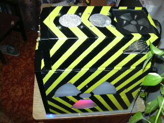

Вырезал 2 окна в виде атома. Одно закрыл акрилом 2-е акрилом затертым шкуркой до матового состояния.

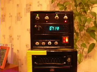

Окна и все отверстия в корпусе выбил маленьким зубилом. В верхней технической части корпуса в 5-и
дюймовом отмкке установлены часы светящиеся в темноте, выключатель неонки и подсветки верхних
вытяжных вентиляторов.Во 2-м 5-и дюймовом отсеке стоит fanbus на 4 вентилятора (12V on-off).
В 3-х дюймовом отсеке стоии reobus на 4 вентилятора.В блоке питания окно в виде атома и а виде треугольника
с молнией, весь БП подсвечен зелеными диодами. Что бы 2 БП включались вместе стоит замыкающее реле на 12V.

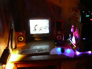

Подсвечены 2 USB порта на передней панели, причем подсветка включается когда открываеися закрывающая их крышка.
Также сделан светоковрик и подставка с подсветкой для системника. Которые питаются от гнезд (тюльпаны,5 штук)
вынесеных в заднюю часть системного блока.
Системник покрашен в желто-черную штриховку, с надписью WARNING HIGH RADIATION с эфектом потертости.
В будущем планирую:
-соединить reobus и fanbus в одном 5-и дюймовом отсеке;
-нарезать фигурных грилей на все вентиляторы;
-заменить вентилятор на 220v другим 120*120 12v ,а то шума много;
-врезать дополнительно 7 вентиляторов (80*80 12v) в верхнюю технологическую часть системника и 4
вентилятора (40*40 12v) в правую боковую стенку системника;
-добавить LSD дисплей (возможно выносной)

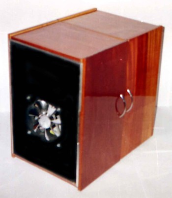

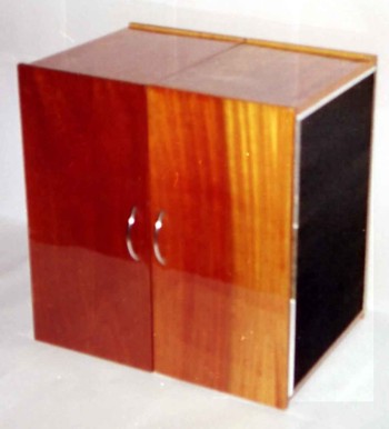

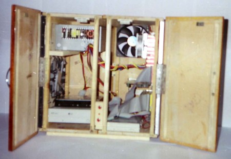

Соединил между собой две старые колонки от радиолы, обшил с боков черной тканью,
просверлил отверстия под вентиляторы и шнуры, приделал шарниры и ручки на дверцы.
Начинка: Блок питания от Linkworld LW-313G/ Athlon XP-2000+/Вентилятор Titan D5TB
silent/Мать Epox EP-8RDAEI/Жесткий диск WD 120Gb WD1200BB/DDR 256Mb PC3200 Digma/AGP
128Mb FX5200-8x DDR 128bit/Модем Acorp Lite PCI 56-PML/CD-ROM LG 52x/Флоп Nec/ два вентилятора 150 мм.

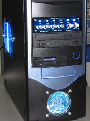

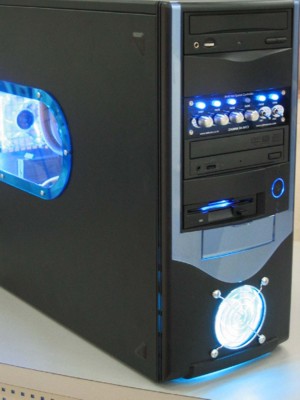

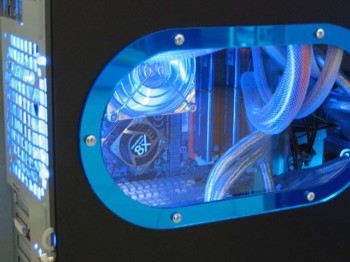

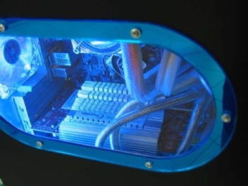

Наконец то доделал корпус.
Вырезал окно, все провода убрал в оплетку, добавил охлождение на память и видео... получилось вроде не плохо )))
GA-7N400 Pro2\AMD Ahtlon 2500+@3200\1024 (512х2) Kingston PC3200\80Gb
Seagate\128Mb PowerColor Radeon 9800Pro\DVD Asus E616\DVD+-RW Nec 1300A\EverCase 4272P
