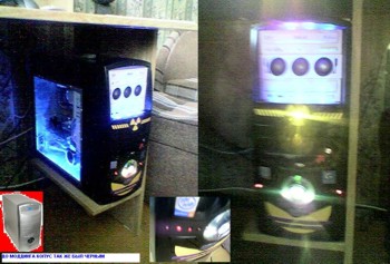

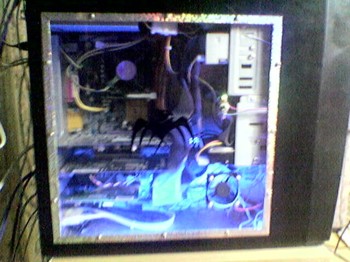

В процессе доработки, подвёл фотоаппарат, денег по минимумуОписание:

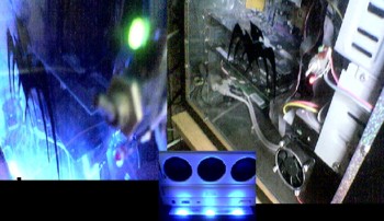

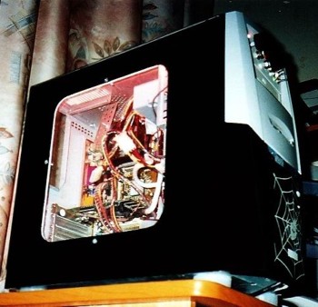

Это наш второй модд мы с DENISSSом забацали его за 3 дня нехватило времени на обрамление и покраску лицевой части но судите сами что получилось то получилосьОписание:

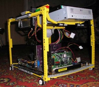

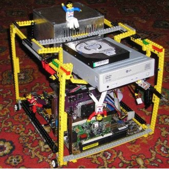

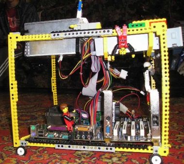

Просто корпус из Лего...Описание:

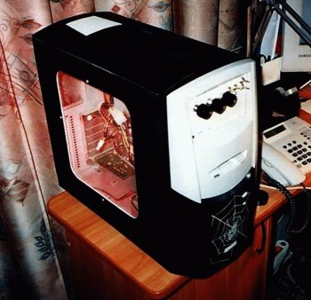

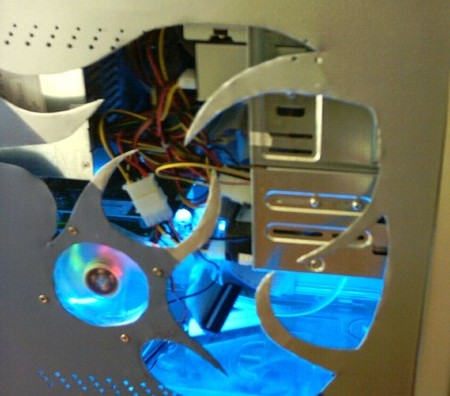

Прошу сразу не судить строго – это мой первый мод и я ещё студент и денег у меня ни так много, как хотелось бы. Фото сделаны ни лучшего качества, т.к. они делались мобилой. Мод начался с пункта 4. Начну с лицевой части: 1) Куплены отсек с кулерами для охлаждения жесткого; 2) В 4-ом отсеке сверху вырезано отверстие и вставлено оргстекло, а так же в нем 3 светодиода, подсвечивающих все верхние этажи; 3) Также сделан эффект «Бегущего огня» (слева на право и обратно) из 8-и светодиодов. Плата на логических микросхемах типа ТТЛ 155, сделана своими руками (я на электрика учусь) и располагается на днище корпуса внизу жестких. С каждом шагом огня мигает сверх яркий желтый светодиод в отсеке. 4) Заменен стандартный красный светодиод ННD на яркий синий; 5) Так же сделана подсветка центральной кнопки; 6) Вырезана окна болгаркой и вставлено оргстекло с блестящей рамкой; 7) Вырезано отверстие под 5 см кулер и тумблер для вкл / выкл всего моддинга, со светодиодами; 7) На днище лежит синий неон; 8) Впереди 8 см кулер. В будущем предполагается поставить всади 80 мм кулер с красным неоновым кольцом. Так же прошу ваших предложений и пожеланий на этот или следующий корпус.
