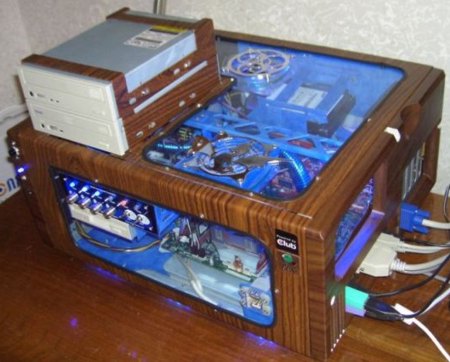

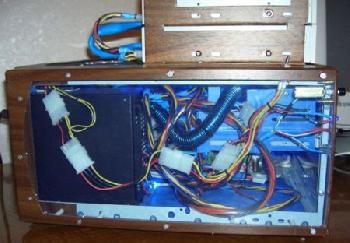

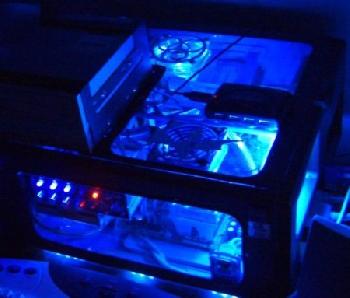

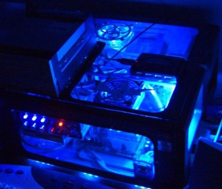

Сделал из старого midi-tower noname-корпуса с П-образной крышкой. Переделка вышла тотальная.
Почти нетронутым остался только остов корпуса. Все корзины для крепления дисководов и винтов сняты и заменены на
собственноручно изготовленные.
На преднюю панель (бывший верх корпуса) вынесены два USB-порта, FDD и реобас.

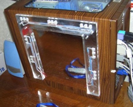

На левой стороне (бывший перед) прорезано большое окно, там же расположены кнопки вкл/выкл, Reset; индикаторы Power,
HDD; выключатель дополнительной подсветки.

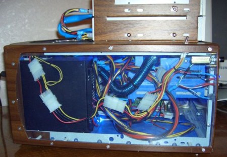

Правая сторона (бывший зад) осталась практически без изменений, только дырка
от блока питания закрыта акрилом. Блок питания перенесен в левый задний угол. Под него на задней стенке (бывший низ)
вырезаны отверстия (так что сзади у меня только один провод питания).
П-образная крышка разрезана на две части
(срезал одну сторону). Большая часть является дном и передом; меньшая часть - новой крышкой, на которую цепляются DVD,
CD-RW дисководы (снаружи), два корпусных вентилятора (изнутри). Корпус полностью обклеен самоклейкой под дерево снаружи,
голубого цвета изнутри. Акрил на окнах тоже голубого цвета. Подсветку угадайте с трех раз (:.
В корпусе светятся:
множество ярких светодиодов, шлейфы HDD, FDD, одна лампа, корпусные вентиляторы. Сделана подставка из прозрачного
толстого акрила (с подсветкой тоже). Под подставку наклеена зеркальная пленка, для улучшения яркости.
Все провода от блока питания зараундены прозрачной трубкой, только для питания материнки приобретена трубка синего цвета.
Реобас отвечает за вращение всех кулеров и подсветку дна. Корпусные вентиляторы светятся всегда. Вся остальная подсветка
включается отдельным переключателем на левой стенке.

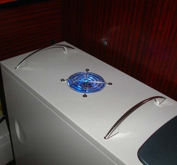

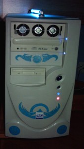

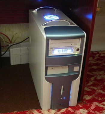

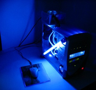

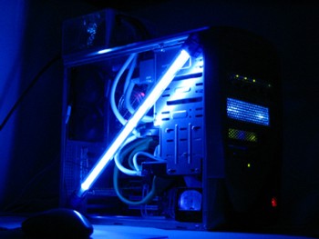

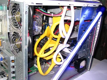

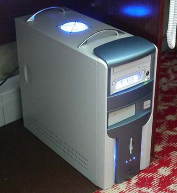

Пожалуйста, не судите строго - это мой первый мод. Неонка снаружи потому,что внутрь смысла нет ставить, писишник неудачно стоит( нужной для окна стороной к стенке стола). Что сотворил: Собственно - неон, три вентиля на выдув (сверху в 5 дюймовом отсеке), 4 сверх-ярких светодиода(3 синих, 1 красный), рисунки в стиле tatoo.Описание:
Это финальная версия корпуса №234
прошу сравнить и выставить оценку.
Была проделана работа:
1) Раундинг: проводов питания(два часа и всё готово), плюс купил шлейфы, т.к. я бы лучше не сделал.
2) Установлен ещё один вентилятор во внутрь, для циркуляции воздуха.
3) Приобретена и установлена Неоновая лампа.
4) Сделана стеклянная крышка на блок питания и туда установлен вентилятор с подсветкой.
5) Переделана 5" панелька с красного на синий.
и ещё много разных мелочей.
В общем, ничего особенного, если не считать фильтры воздуха внутри корпуса.
