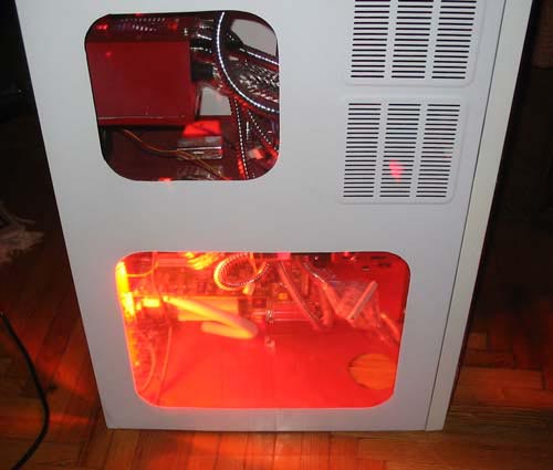

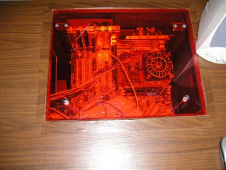

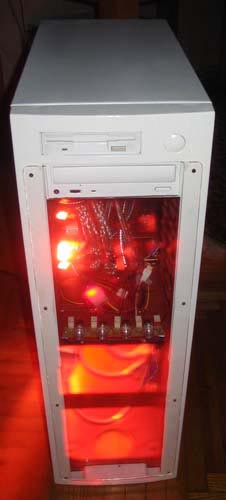

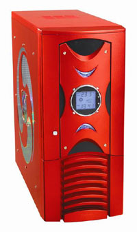

Началась эта история еще прошлой осенью,
нашел на работе под столом стаарый престарый серверный корпус Antec.
Как его использовали непонятно, но лицевую панель изничтожили конкретно, пришлось стибрить от другого корпуса.
Тех-отдел с радостью мне его отдал на поруки (всего неделю торговались :0).

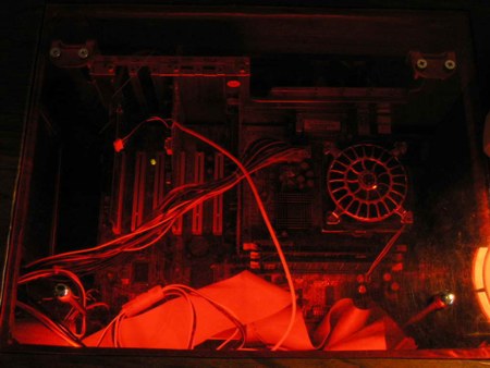

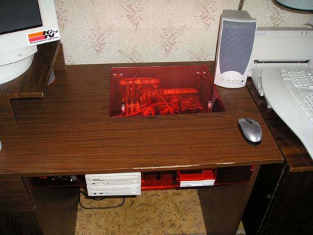

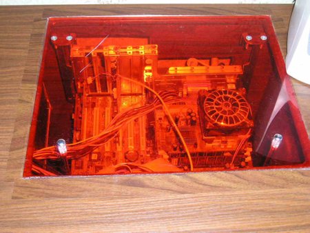

Дома я его обогрел(электролобзиком) и вуаля (на фото результат).
Зверек получился весьма примечательный, воды не требует, не шумит. Немного сказываются в повадках изуверские наклонности его индейских предков, выражающиеся красным свечением со всех щелей, но магической кнопкой "быстрый огонь" все гасится.
Резюмц:
- при изготовлении пострадало: 2 душа, реобас, сам корпус и огромное количество органического стекла...
особо отмечу:
шум ~20Дб - темп. проца при работе 56град.
шум ~36Дб - темп. проца 43град.
(а потому что теплофизика :0)

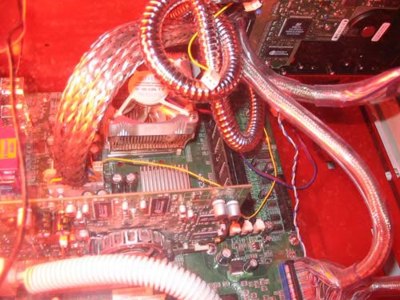

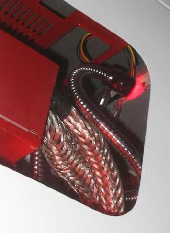

п.с. ВСЕ провода в душевых шлангах,
силовой - к матери идет - оплетка от силового кабеля,
был разделен на 2 части - чтоб поместился...
Просто мешал сам корпус стоящий на столе.Описание:
мой комп Athlon XP 3200+ 1024mb 160HDD 128ATI Radeon 9600XTОписание:

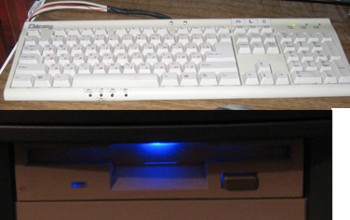

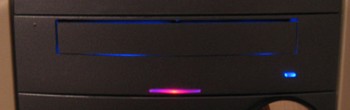

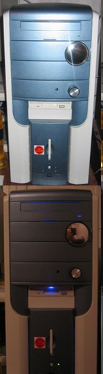

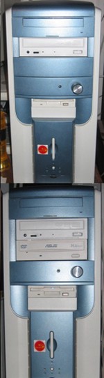

Основной мод здесь это CD-ROM, подсветка не очень яркая так как была задача сделать декоративную подсветку, а не фанарик, поэтому светодиоды загашены резисторами, плюс ко всему комп стоит на столе на уровне глаз, и подсветка не должна слепить. Поэтому фоток в полной темноте нет из-за того что на них ничего не видно.
