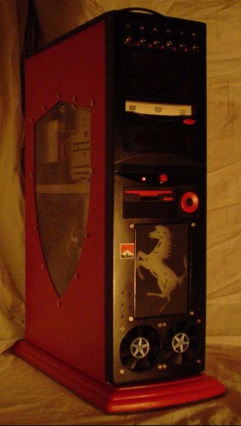

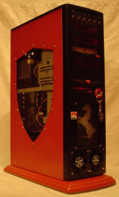

Итак Проэкт Феррари Закончен !!!
Думал выложить фотки еше в 2004 году но не получилось.

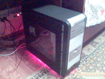

Вот что было проделано с этим АТ корпусом :

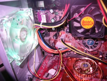

1)Начал с самого главного - АТ->АТX. Взял болгарку и вперёд. Провозился около 6 часов, но сделал.
2)Через дня два взялся делать BYBUS и FANBUS. Потратил около 3 часов (был опыт в этом деле). Да, в этот же день сделал подсветку для ножки.

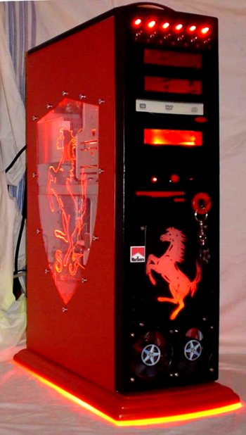

3)Вторая по важности работа - Боковые стенки.У этого корпуса была цельная крышка. Откладывал около недели, думал много времени займёт. В воскресение решился. Опять болгарка и через 5 минут стенки были готовы. Прилепил молдинг и стенки готовы.
4)Долго смотрел на морду корпуса и решился её переделать. Вот что сделал : Ключ зажигания ,вентиляторы, силуэт лошади, 5.25" панельки, флоппик, кнопка перезапуска, ПОWЕР и ХДД диоды. На фоткаx видно что из этого получилось.
5)Для эффективного охлаждения вырезал сверху для 9см вентилятора дырку.
6)Покраска. Скажете поспешил? Знаю :)
Краска акрил (Немецкая, очень хорошего качества). Красил первый раз, но получилось очень даже ничего.
7)Была идея насчет бокового окна, но у нас в городе не достать оргстекло :( Тут у знакомого спросил и он сказал что попробует достать, и достал. Я купил болтиков красивых, нашел в нете рисунок, взял болгарку, дремель и вперёд !!! Так как крышка уже была покрашена края где пилил слегка обгорели :( Взял наждачную бумагу, зашлифовал,покрасил. Сам удивился насколько лучше стало. Силуэт лошади (гравировка дремлем) 4 диода и готово !
8)Корпус весит килограм 15 поэтому решил приделать ручки, проще носить будет :) Вобшем пока сверлил поцарапал:(
Опять наждачка и покраска.
9)Думал вот он конец, но не тут то было.

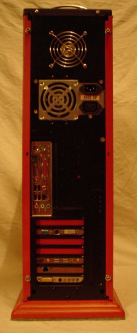

Решил переделать задницу :( сначала она выглядела просто ужасно фотки есть на моём сайте). Потратил где-то часов 6, но сделал на совесть. Опять покраска.
10)ТЕСТ. Перетащил все запчасти TOWER :)
Главное, что хотел затестить - это температура. Верьте не верьте но температура упала на 7-10 градусов в отличие от того когда все стояло в другом корпусе, хотя в нем стоит 5 вентиляторов (2 вдув, 3 выдув).
МАX тепература проца 51 градус( это при бурн тестах), в TOWER'е МАX было 43 градуса!!! Так при Idle температура проца была 40-43 градуса, в TOWER'e 37-38.
Температура внутри стандартного корпуса 31-37, в TOWER'e 25-33 :)
Впечатляюще да? :)
Ето всо что я проделал с этим корпусом. Делал на продажу, но стало жалко продавать, много сил потратил. Но всё таки хочу продать. Есть уже идея ещё одного моддинга До лета надеюсь сделаю :)
