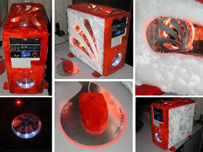

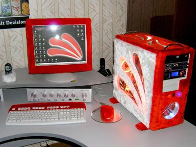

Итак, дамы и господа, позвольте представить вам Fur Fury Project, второй серьезный проект от CMGO. Данный проект включает моддинг как системного блока, так и монитора, клавиатуры, мыши и коврика. Совершенно случайно зайдя как-то в магазин Ткани увидел красивый белый мех. Сразу же возникла идея использовать мех для моддинга. Идея декорирования мехом не нова, но никто еще не оклеивал мехом весь компьютер целиком.
Дизайн проекта основан на контрасте красного и белого цветов. Корпус частично оклеен красным, а частично белым мехом. Неоновая подсветка соответственно белого и красного цветов. За основу был взят корпус InWin S506.
Передняя панель
• Изменена форма передней панели;
• Прорезан 120мм блоухол для фронтального вентилятора;
• Установлена металлическая кнопка power;
• Установлены 2 ультраярких красных светодиода вместо стандартных
Верхняя крышка
• Прорезаны 6 фигурных окон;
• Установлены металлические ручки для переноски;
• Крышка оклеена красным мехом;
Боковые панели
• Прорезаны 3 фигурных окна;
• Панели оклеены мехом белого цвета;
• Установлены ручки для удобства открытия/закрытия;
Подсветка
• 2 неоновые лампы CoolerMaster белого цвета для освещения верхних окон;
• 2 неоновые лампы Sharkoon красного цвета для освещения бокового окна;
• 2 вентилятора SunBeam с неоновыми кольцами красного цвета;
• 1 неоновая лампа неизвестного производителя красного цвета для подсветки дна корпуса;
• 8 ультраярких светодиодов белого цвета для подсветки переднего блоухола;
Корпус
• Стандартные винты заменены на винты с накатанной головкой для облегчения сборки/разборки;
• Установлены поворачивающиеся ножки, оклеенные мехом красного цвета;
• Стандартные IDE и FDD шлейфы заменены на аэродинамические круглые шлейфы Thermaltake;
Охлаждение и вентиляция
• 120 мм вентилятор на вдув на передней панели;
• 80 мм вентилятор SunBeam на вдув напротив видеокарты;
• 80 мм SunBeam вентилятор на выдув на задней панели;
• Стандартные вентиляционные решетки вырезаны и заменены на вырезанные лазером грили;
• Установлен цифровой реобас CoolerMaster AeroGate 2 для контроля за температурой внутри корпуса и для управления вентиляторами;
Прочее
• Монитор, мышь и клавиатура оклеены мехом красного цвета;
• Изготовлен двухслойный ковер для мыши с подсветкой, логотипом и адресом нашего сайта;
• Изготовлена подставка для мобильного телефона оклеенная белым мехом;
Дремель, электролобзик, электродрель, шлифовальная машинка, напильник, рашпиль, метчик, канцелярский нож, ножницы, паяльник, клеевой пистолет, клей момент, малярный скотч, двухсторонний скотч, металлический скотч, прямые руки :)
Конфигурация компьютера:
Итак, получился стильный и красивый компьютер, который стал украшением рабочего стола. Благодаря продуманной вентиляции и мониторингу температуры комплектующих перегрева можно не опасаться. А использование реобаса позволило сделать компьютер практически бесшумным.

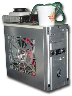

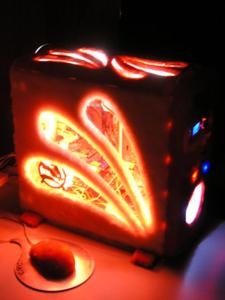

Покрашен. Решетка в форме паука на красном вентиляторе в окне, подсветка молексов, оплетка на проводах, водяное охлаждение, aerogate 2.Описание:

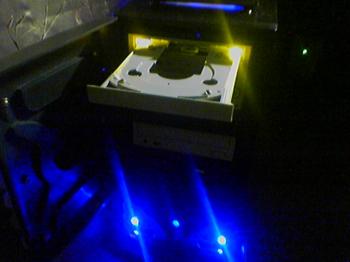

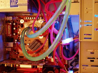

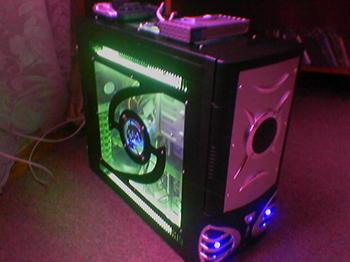

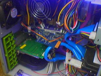

Да в принципе заменил не много,встроил в CD-ROM два оранжевых диода,Засунул внутрь системника две ультрафиолетовые и две лим. зелёные лампы,включать можно и те и другие,а можно всё вместе,поставил на боковую стенку решётку-череп,поставил два круглых шлейфа:один синий,другой фиолетовый,умудрился засунуть 13 кулеров в системник,шумит правда сильнее чем обычно,зато охлаждение отличное:)))Описание:

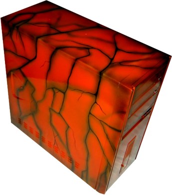

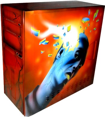

Расписала корпус художница Изюминка. Рисунок назвали System Failed, почему именно так, догадайтесь сами :)
