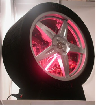

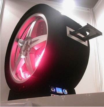

Wheel custom case сделан не из настоящего колеса !!!
Проект “Wheel custom case” создавался специально для участия во второй Киевской моддинг выставке от ДПК проходившей в декабре 2004 года.
Продолжительность постройки – 6 недель бессонного труда, без отрыва от основной работы.
Перед началом непосредственного вырезания, корпус был полностью смоделирован в объеме при помощи программы 3х мерного моделирования Solid Works 2004.
Проект практически полностью сделан из 10 и 5 мм ПВХ пластика ввиду его положительных качеств и свойств, общая площадь использованного материала 6кв.м.
Также в проекте использованы материалы: прозрачное и зеркальное оргстекло, полистирол с фактурой полированного алюминия.
Все работы проводились на 3-х координатном фрезерном станке с компьютерным управлением. Общая длина реза всех деталей более 2000 метров.
Корпус состоит более чем из 200 деталей.
В корпусе реализован механизм вращения спиц колеса, видео ролик можно посмотреть здесь

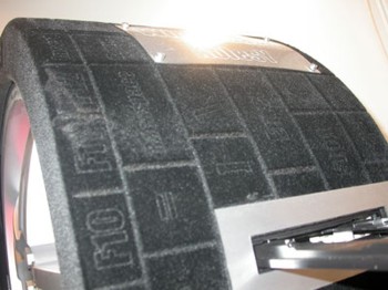

Протектор покрышки (ввиду большей принадлежности данного колеса к компьютерной индустрии нежели автопрому…)
выполнен в виде клавиатуры ПК, с выгравированными буквами, цифрами, символами.
Покрышка и подставка покрыты черным флоком (на ощупь мягкое и ворсистое покрытие)
Спицы и обод колеса покрашены серебристым металликом, дабы больше походить на алюминий.

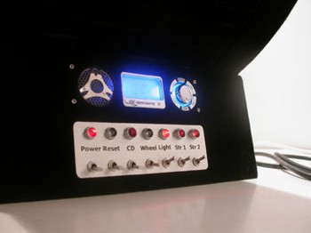

На выгравированной панели управления вынесены кнопки включения: питания, открытия/закрытия CD, освещения, стробоскопов, механизма вращения диска колеса.
Также в подставке корпуса установлена система термоконтроля CoolerMaster Aerogate 2, которая управляет вентиляторами на процессоре, в блоке питания и на жестком диске.
К моему сожалению этот проект получил только 2 место на выставке…

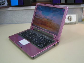

Подарок любимой девушке из другого города на день рождения.Описание:

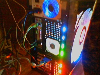

Мой первый модинг-кейс. Прорезаны окна, вставлены куллеры, неон, грили. Был перекрашен.Описание:

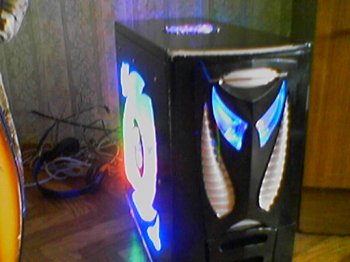

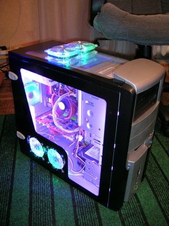

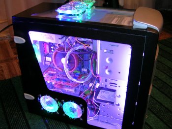

Сделлал разрез для вентилятора сверху, Поменял подсветку лицевой части корпуса. Стояла белая подсветка глаз, а когда щло обращение к жесткому диску они загорались красным, но я сделал синию подсветку, а индикатор жесткого оставил как прежде! В принципе в этом корпусе нечего делать там уже все есть!!!!!!!!!!!!!!
