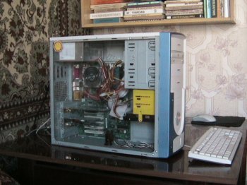

Итак, что имелось:
Корпус Midy Tower ATX UTT Kappa 3214 BW-L
Мать MSI KT400 MS-6712, проц AMD Athlon 2200+, 512 mb RAM
Пара хардов (на 40 и 30 гигов), видяха nVidia GeForce MX440SE, AverTV тюнер, момед Conexant и другое железо и переферия.
Что пока получилось:

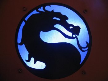

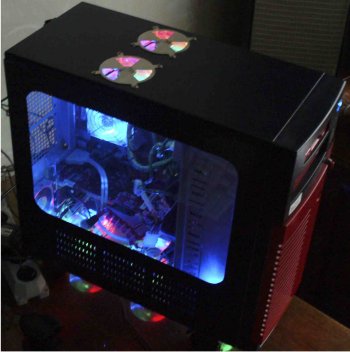

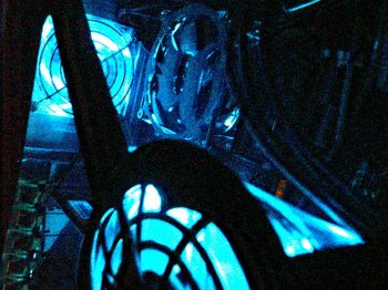

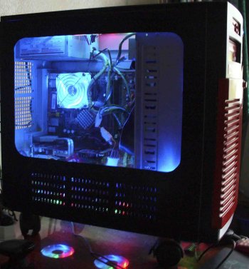

- Окно я не резал - оно было в корпусе, правда я его немного расширил и подровнял. В дальнейшем оно будет только расти!
- Стоящий по умолчанию cpu-кулер заменил на Titan TTC-D5TB/G/TC с серебристым напылением и интегрированным термоконтроллером. Сверху водрузил кастом гриль из светящегося уфоплекса.
- В задней стенке уютно разместился Thermaltake Blue-Eye. Прикольная фишка данной пальцерезки во встроенном красном диоде, подсоединенном к HDD Led выходу. Он, соответственно дублирует мелкий диод на морде. На нем стандартный гриль от корпуса.
- Сбоку - голубой Gembird 4-led. Ничего особенного. Подсоеденен через реобас Zalman Fan Mate 2. На нем - гриль из нержавейки от Sharkoon.
- Для подсветки - Gembird-овская неонка с инвертором и звуковой активацией.

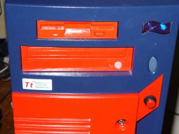

- На морде - сверхъяркий диод Power.
- IDE-Шлейфы заменены на зараунденные черные от Gembird.
- Поменял FDD на черную модель от NEC под цвет корпуса. Но это даже не модинг, а необходимость - старый приказал долго жить...
- Установил Mobile Rack (на фото нет) и проектирую его подсветку.
