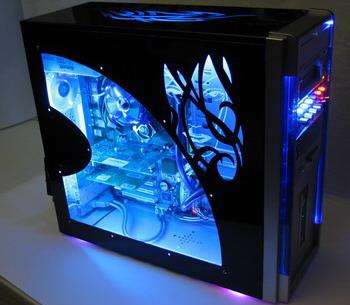

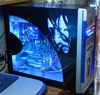

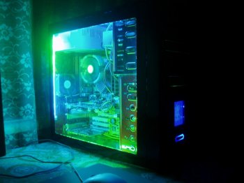

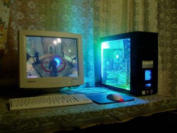

Этот мод изготовлен на базе обычного белого системника, с серебристой мордой и двумя синими светящимися полосками на ней.

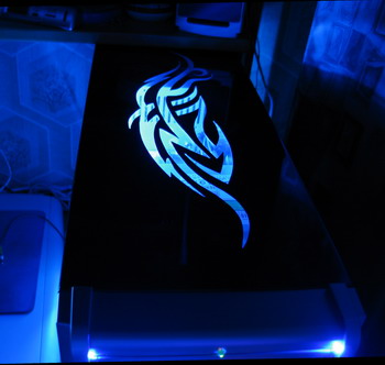

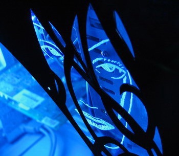

Мною было вырезано узорчатое окно на крышке сверху, а также два боковых окна. Одно из которых выполнено в виде переплетения ветвей, сквозь которые смотрит выгравированная на оргстекле девушка. Другое окно специально сделано большим и предоставляет вид на систему.
Вся эта работа производилась аналогом дремеля.
Корпус был покрашен в темно-синий металлик в автомастерской.
На кулере проца был поставлен регулируемый двойной вентилятор CoolerMaster Dual Storm с голубой подсветкой. Установлены три голубые неонки, из них одна с акустическим датчиком. Плоские шлейфы IDE заменены на круглые шлейфы. Сзади системника вырезал отверстие и поставил прозрачный вентилятор с голубой подсветкой. Снизу компа установлены мигающие прозрачные ножки (попеременно синий и красный). Провода от БП частично спрятаны под изоленту.
Спереди находится 6-канальный ручной контроллер вентиляторов ZALMAN( управляет вентиляторами и вкл/выкл ножек системиника). Над DVD-RW подсветка из сверхярких светодиодов (2 синих, 1 зеленый) освещающая лоток при выезде. Винчестер установлен на салазках и обдувается HDD Cooler TITAN DUAL.Установлен Mobile Rack
