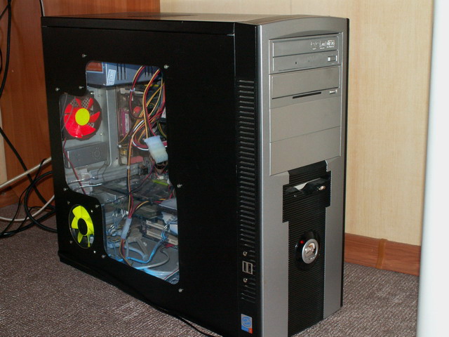

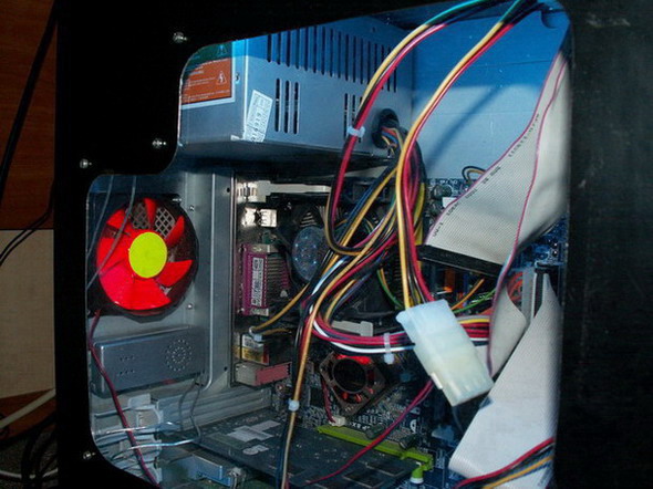

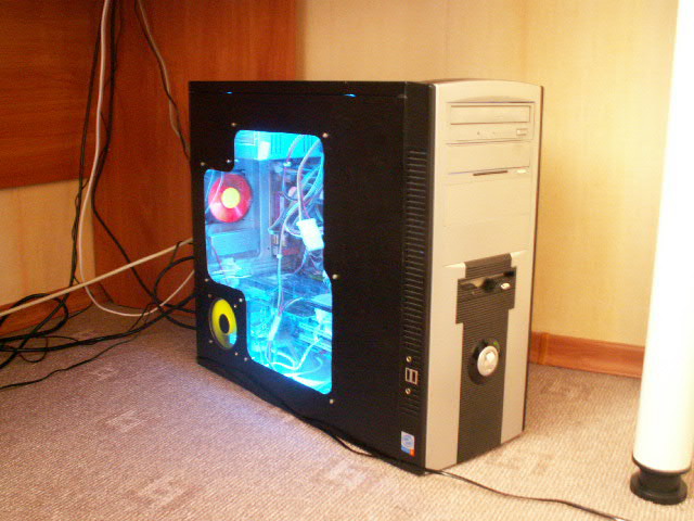

Светящийся вентилятор купил за 8 долларов, решеточку гриль на него за 8 тыс бел. рублей.

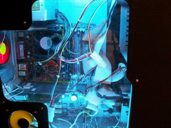

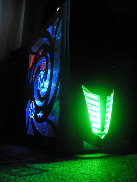

Окошки: Долго думал чем таким прорубить ведь чуда техники под названием Дремель или как у меня не было… зато у друга была болгарка с отрезным кругом… все отверстия сделаны с ее помощью и сверху для вентилятора тоже.

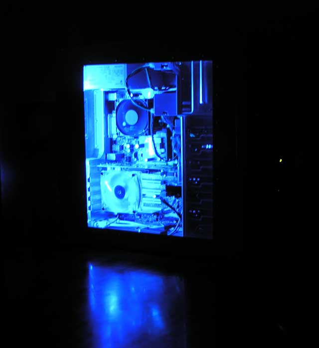

Подсветка: неон с помощью светодиодов, статей в Интернете предостаточно ( у меня 6 синих светодиодов и один красный + 2 на питание и HDD. Тумблеры на вкл-выкл подсветки, 2 вкл-выкл вентиляторов, и регулятор интенсивности подсветки.

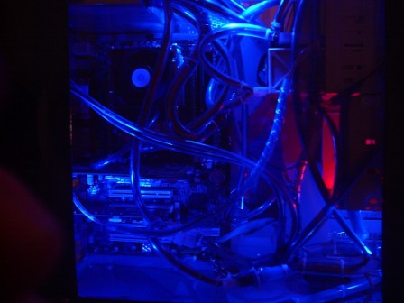

БП: синяя прозрачная трубочка разных диаметров. Пошло примерно 4 метра чтобы зараундить все провода в корпусе. Молексы разбирались натягивалась трубочка молексы собирались. На толстый провод который идет на мать естессно трубочку не оденешь, трубочку порезал по спирали и натянул… все красиво.

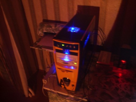

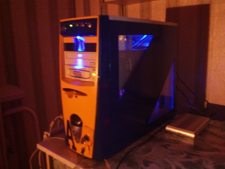

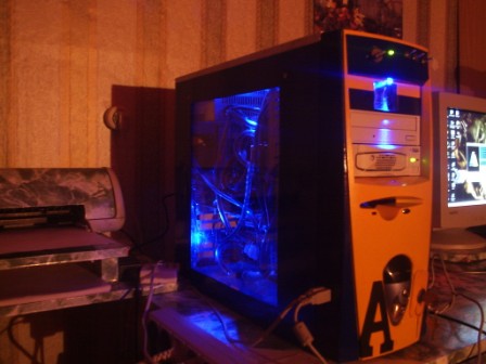

Покраска: как мне хотелось покрасить но терпения хватило только на переднюю панель (желтая краска баллон покупался для покраски суппортов в машине, остатки пошли на комп) лень взяла свое, я купил пленку 2 метра 1800 БРБ за погонный метр и поклеил смотрится по моему не очень плохо, даже можно сказать хорошо.
Стекло: оказалось большим дефицитом, и комп наверное месяц стоял без него, попросил друзей из братней Литвы привезти кусочек. Не дождался и в Гродно нашел сам примерно 100х80 4мм аж за 18000 БРБ. Приехал на радостях домой, буду стеклить…. И в тот же день приехал Литовский друг со стеклом. Так что у меня есть запас на второй корпус…
Той же болгаркой порезал стекло, прикрепил с одной стороны шурупами, со второй стороны (треугольники) скотчем и все готооово…
А еще спереди этот датчик ни к чему не подключен, я его выдрал со старого магнитофона.
