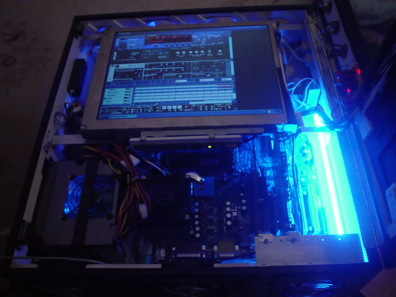

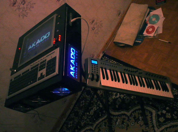

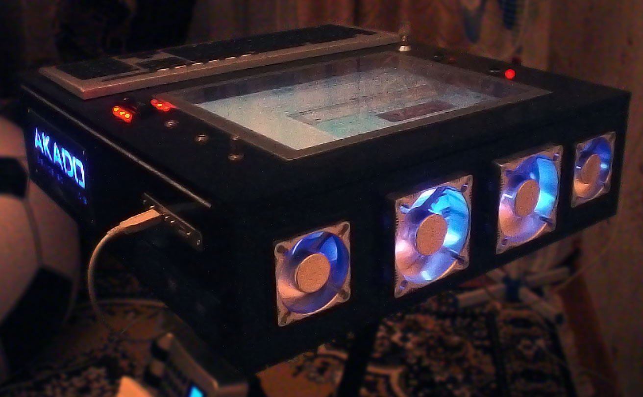

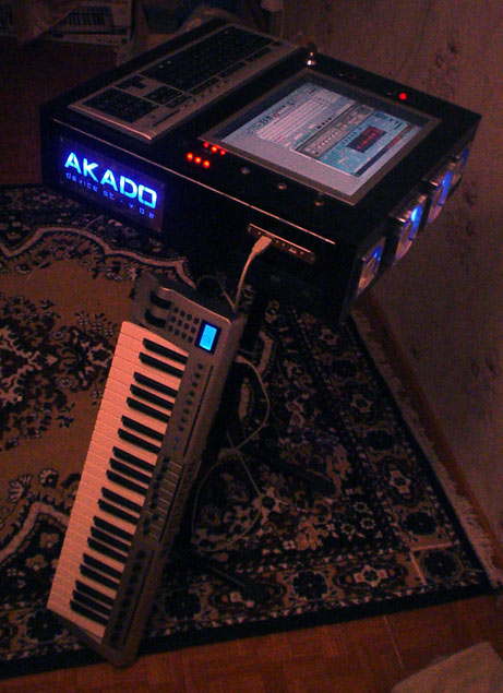

Мой второй корпус и первый мод!!!Описание:
История создания этой штуки уходит в века (и просто КУЧУ вложенных в нее средств).
Изначальной задачей было создать девайс, который бы служил мне сэмплерной установкой для выступления вместе с моим музыкальным коллективом. Примерные очертания и суть сего устройства были выведены около двух лет назад. Аппарат должен был быть самодостаточным, с возможностью его переноски, чтобы можно было без особых проблем таскать его с собой на репетиции и в клубы. У него должен был быть встроенный монитор, чтобы не нужно было таскать с собой отдельный блок, хорошая звуковая карта с поддержкой ASIO для реалтаймовской обработки звука и быстрой работы программ-синтезаторов и отсутствия малейшей задержки при работе с midi-клавиатурой. По тем же причинам, было решено врезать в корпус помимо монитора клавиатуру. Разумеется, в связи с необычностью и спецификациями использования установки, требовались внешние гнезда под большой "jack" - одно для входа и два, коммутируемые переключателем, для наушников и линейного выхода.
Первый вариант установки был сделан из фанеры. Однако, от такого решения пришлось отказаться, ввиду тяжести данного материала и отсутствия эстетического удовольствия от внешнего вида :)
Нынешний корпус изготовлен из 10 миллиметрового поливинилхлорида и укреплен аллюминиевыми ребрами жесткости. Это делает его легким и в то же время довольно крепким. Технические спецификации ниже:
Система: AMD Athlon 1GHz, 256 Mb DDR, Riva TNT2 (32Mb), 120 Gb HDD (Seagate Barracuda), Lite-on Combo Drive, Sound: Audigy 2 Pro.
Монитор: '15 NEC Multisync со снятым кожухом
Вся система, включая монитор, питается от 460-ваттного блока питания ASUS
В корпусе установлено 7 дополнительных кулеров, обеспечивающих сквозной поток воздуха и нормальный температурный режим всей системе, ввиду того, что монитор излучает много тепла и находится непосредственно над материнской платой. Все кулеры Evercool, 4 (фронтальные) из них аллюминиевые.
Клавиатура - Logitech, одна из самых дорогих "плоских" клавиатур, диаметр не привышает (на сколько я помню) 20 мм.
Midi-контроллер - Evolution MK-449C
Плата коммутации звука собрана на реле, контролируемых несколькими переключателями, расположенными на передней панели. Есть возможность включать выходы по-отдельности или парралельно/совместно. Все это визуально отображается светодиодными индикаторами.
Табличка "AKADO Device" выполнена из хромированной 1мм стали путем лазерной резки.
Внутри установки стоят две синие неоновые лампы с холодным катодом.
В блоке питания (ASUS) оригинальный кулер заменен на "подсвеченный", как и гриль.
Вся система обошлась мне где-то в $1000 (разумеется, не единовременно ;).
Хочу передать большое спасибо и респекты:
- Шатеневу, за изначальную идею конструкции, а также всевозможную поддержку в процессе ее изготовления.
- Дяде Вове (в первую очередь), Шурику... и даже Сереге из "Русского Поля", за разнородные столярные работы, без которых моя мечта так и осталась бы мечтой...
- Моему папе, за огромную помощь в плане электронной начинки и коммуникации. С меня пиво! :)

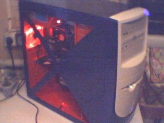

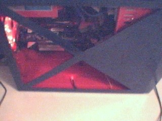

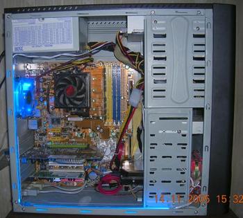

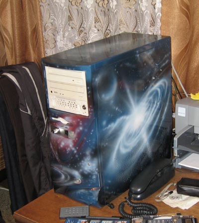

Етот корпус делал своими руками! но ето только начало!!!Описание:
Это моё первое творение!Осталось только довести до ума CD rom и флоппик...:)
