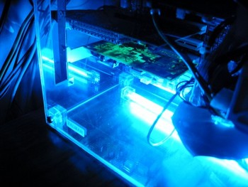

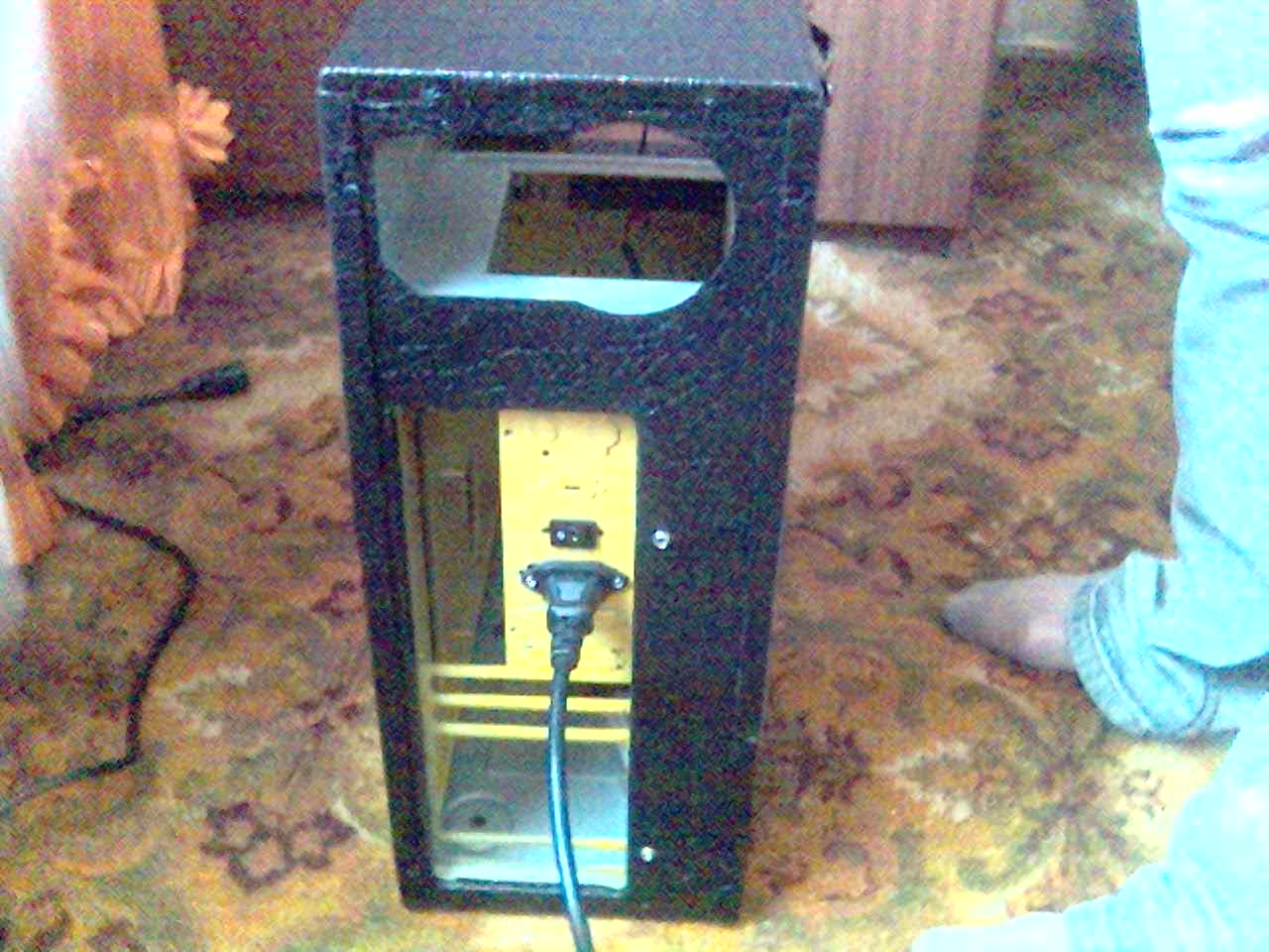

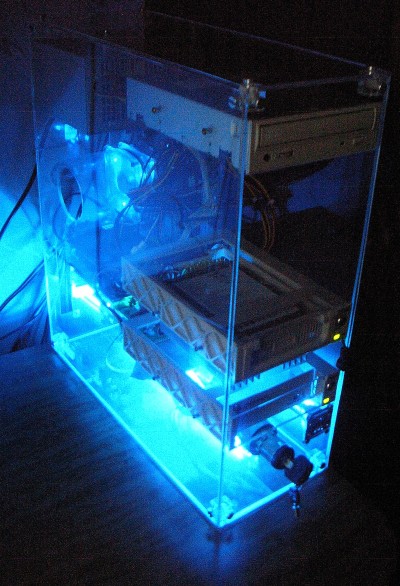

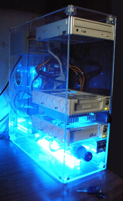

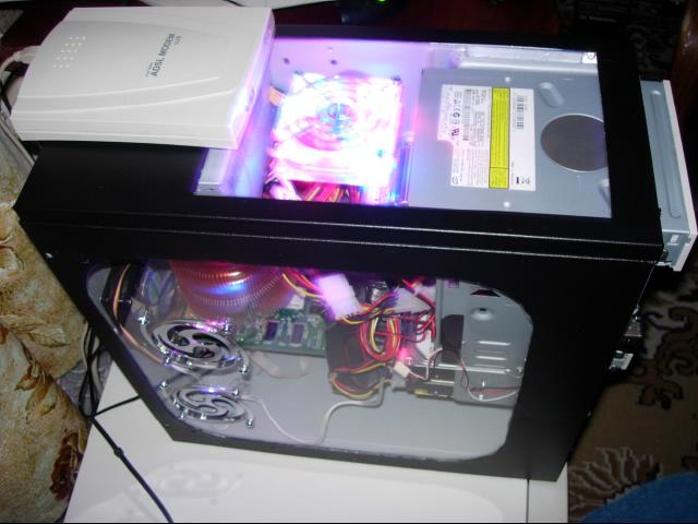

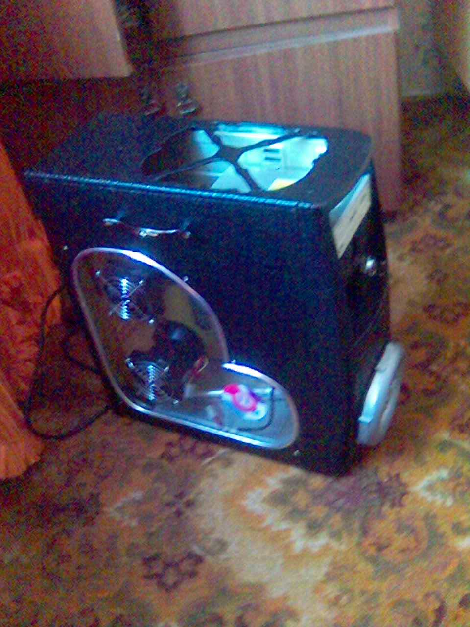

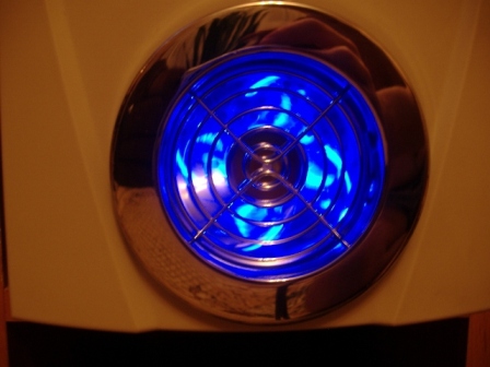

Основная идея - собрать максимально узкий корпус. Всё с чистого листа.
Были сожности с подбором материалов, прозрачные "кубики" крепления, например, выточены из куска стекла
ограждения ледовой арены ))).

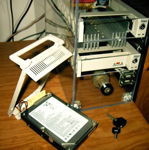

Для удобства обращения двумя винтами (своим и гостевым) поставил два mobil rack. Оба дорабатывал. Под свой жесткий поставлен массивный дюралевый радиатор. На фото видно, пришлось снять много лишней пластмассы для лучшего теплоотвода. В клапан "гостевого" mobil' a вмонтирован включатель неона, а в дне выдвижной коробки значительно расширены отверстия.

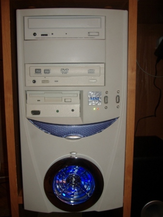

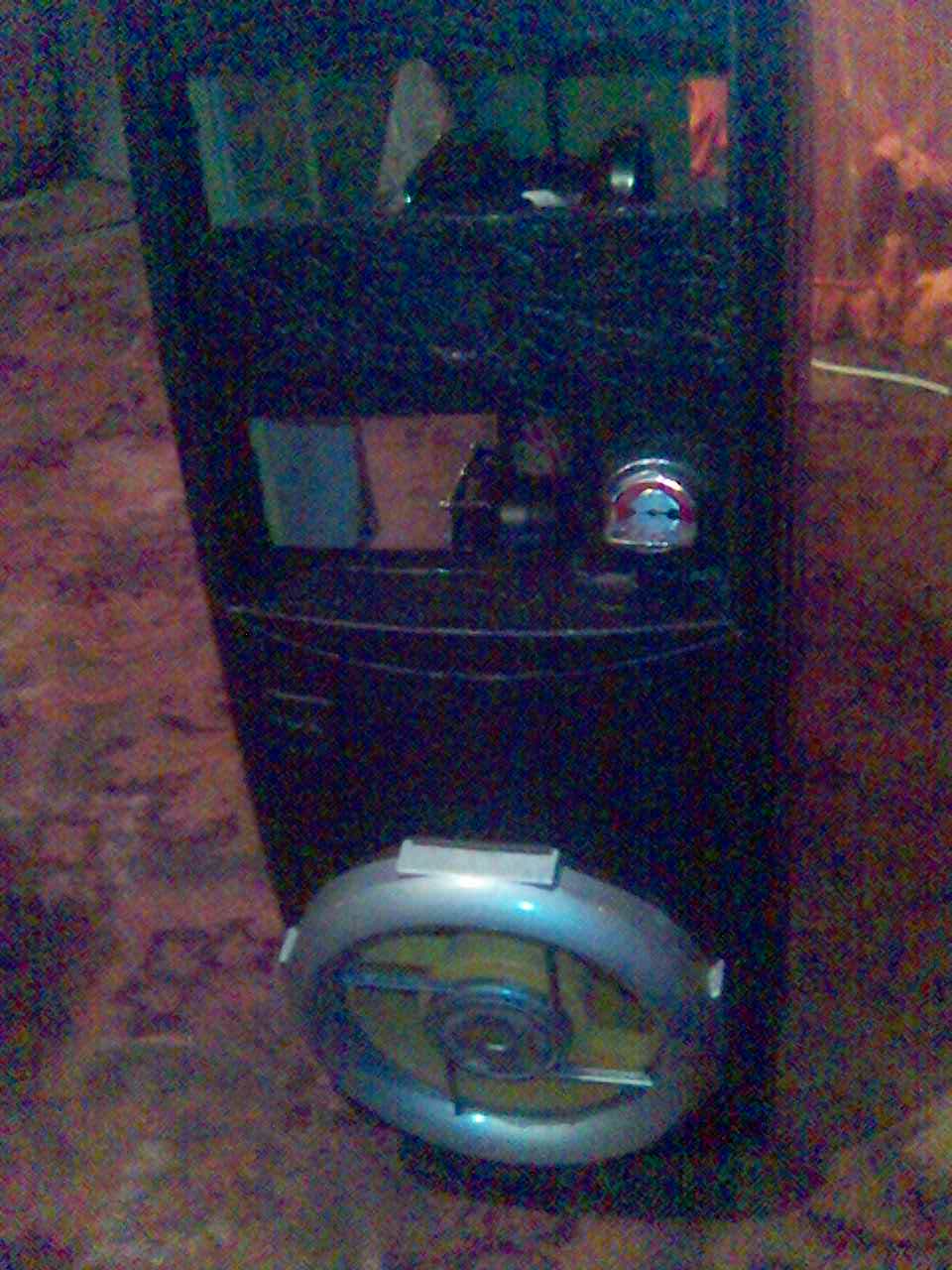

На переднюю панель выведены IR-порт от тюнера и usb, рядом с ним - "зажигание" от ключа.
Еще одной целью было уменьшение шума, поэтому не было установлено ни одного дополнительного фана.

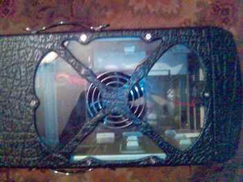

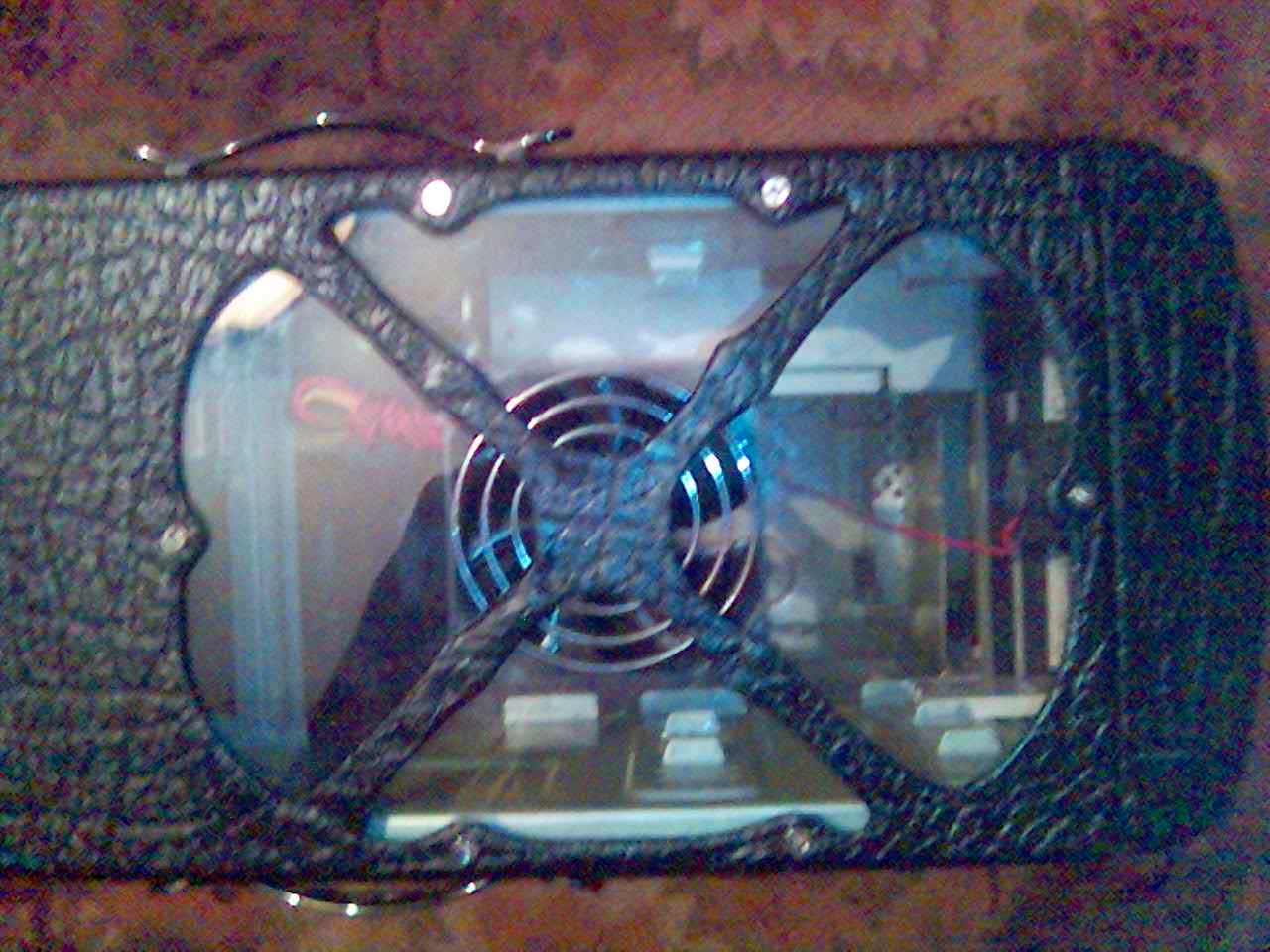

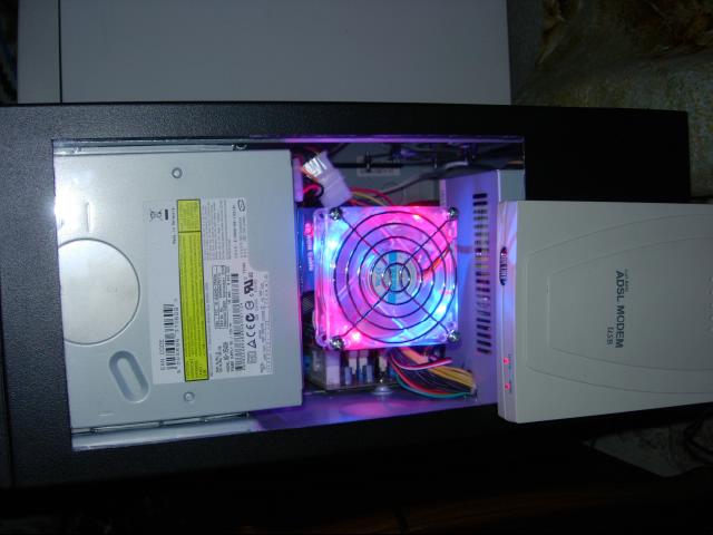

Доступно это стало в том числе благодаря узости корпуса - процессорный кулер дышит через отверстие точна против него в боковой стенке, а уходит нагретый воздух через выхлоп БП (FSP 350 - довольно тихий). Кроме того были отключены вентили на rack' ах, и установлен регулятор скорости на процессорный фан. (На 1200 оборотах t проца держится в пределах 48 при максимальной нагрузке).
Сделан раунд шлейфов
