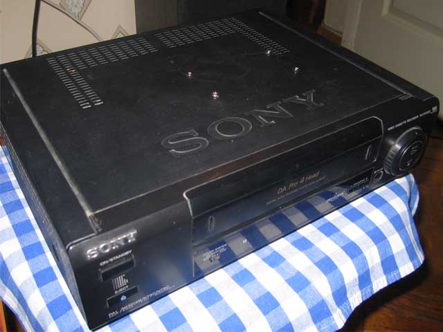

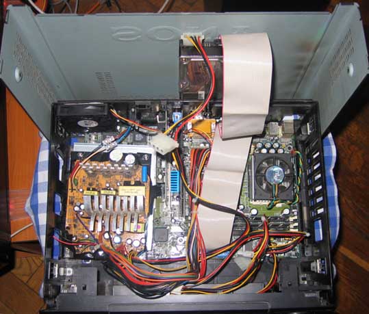

Задумал я как-то создать файлообменную сеть в нашей небольшой сети.
И встал вопрос, а откуда взять сервер (чтобы был круглосуточный доступ).

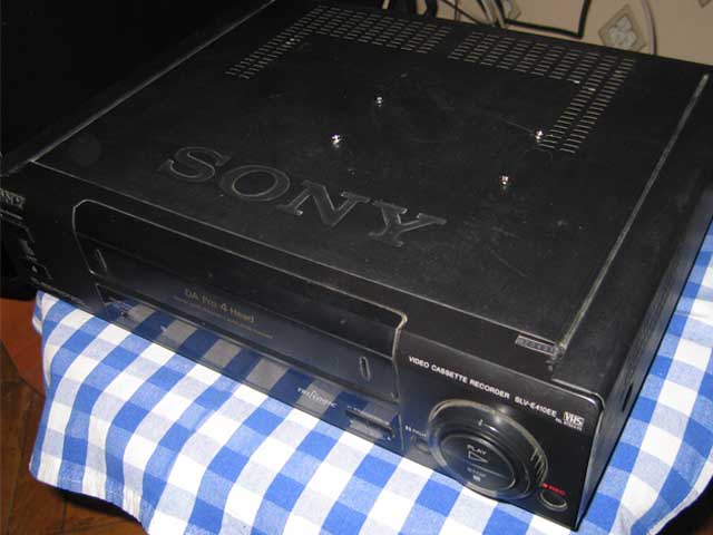

Железки вроде были но стандартный корпус мне не подходил, ибо занимает много места и шумит. Думал я думал... И как-то на глаза мне попался старый видеомагнитофон. Обычная сонька, котрая раньше стоила большых денег ;)

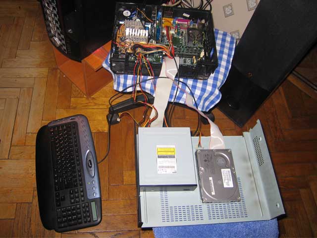

По размеру как раз подходила под формат АТХ, т.е. стандартная мамка влезла в нее на ура. К тому же видяха оказалась нископрофильная. Только возник вопрос куда девать блок питания и хард. Решение было найдено. Блок был раздлет до гола и прикручен на металическую пластину, которая в свою очередь была посажена прям на PCI слоты по средтвам двухстороннего скотча. А хард был просто прикручен в верхней крышке. Для теплоотвода к задней стенке был приклеен вентелятор от Igloo 7210 и к нему добавлен регулятор оборотов от Zalman. Получилось тихо и прохладно ;) Далее я принялся за лицевую панель. Из бывшей управляющей платы были выпилены небольшие куски, содержащие в себе кнопки управления и светодиоды. Приклеев их на свои места я получил кнопки POWER и RESET. Штатный индикатор питания тоже был подогнал под новые условия и теперь показывает POWER LED. После установки винды оказалось что этот "сервак" очень шумит. Кулер на боксовом кулере от PIII крутится со коростью 4000-5000 оборотов. После чего он был заменен на боксовый радиатор от PIV без кулер. После тестов оказалось, что температура не поднимается выше 40 гардусов С.
