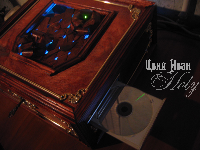

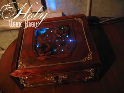

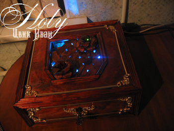

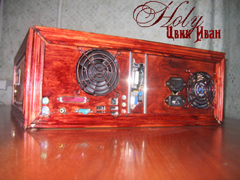

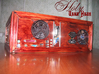

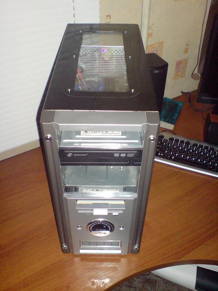

В принципе я никогда не занимался моддингом и это мой первый и скорей всего последняя проект, главной целью было не какое-то чувство первенства и превосходства, а всего лишь идейные соображение и наверно доказательство всем окружающим меня людям которым я рассказал о затее собрать компьютер полностью из дерева без одной железки и винтика и это у меня больше получилось, чем нет всего за 3 недели.
Теперь перейдем к сути проекта, увы, нет фотографии сделанных на протяжении работ, поскольку не предавал этому никакого значения и столкнулся с сайтом по моддингу лишь тогда когда искал лампы и куллера.
Размеры высота 10 см и соответственно 36см Х 36см. Технические решения: Начну с того что я вообще не имел представления о внутренней составляющей компьютера, первый раз разборка\сборка компьютера заняла у меня около 6 часов в последующие время оно сократилось до 10 минут. Мать (P4p800SE), поскольку места стало гораздо меньше чем в просторном заводском системном блоке много чего приходилось переделывать и додумывать, например пришлось полностью избавится от железной оболочки блока питания и установить его в целях экономии места над неиспользуемыми слотами материнской платы, также CD-rom(cd/dvd/rw), пришлось установить над 4гинами памяти, шлейфы и шнуры пришлось укорачивать в ручную (я руководствовался минимальными затратами на моддинг как таковой) для более хорошей вентиляции и недопущения перегревания всей системы в целом. Пришлось создавать емкости для жестких дисков по 500 гигов, они были специально прорезинены для уменьшения вибраций, также над каждым из них установлены вентиляторы, всего их в системном блоке (скромно) 9. Уровень звука не превышает 22 д/б поскольку дерево прекрасно гасит вибрацию и шум. Процессор P4 3.2, не греется рабочая температура 14-16 градусов. Также установлены 4 лампы (достались очень дешево с рук всего за 200р с холодным катодом).

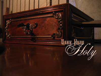

Корпус: сделан весь из разных пород дерева (честно говоря с деревом я тоже вообще никогда не работал) из интересного пропилы для каждого отверстия делались в ручную лобзик + напильник, дерево покрашено и покрыто лаком, Из особенностей включение компьютера происходит с поворота ключа (с обратным ходом). В корпусе нет ни одного винтика все детали уверенно закреплены (с легкостью его можно поворачивать и переворачивать во всех плоскостях, также за время работы бал проведен незапланированный крэш-тест падение со стула на пол, результаты более чем положительные).
Цена: Дерево – 120р, Клей – 60р, лампы - 200р, кулера – 400р, обводка – 70р, Ручная Работа – бесценно около 60 часов. Итого - 850 рублей, я считаю что для такого НАСТОЯЩЕГО! ПОЛНОЦЕННОГО ! моддинга это очень и очень доступно. Полученный опыт остается на всегда. С уважение Цвик Иван.
