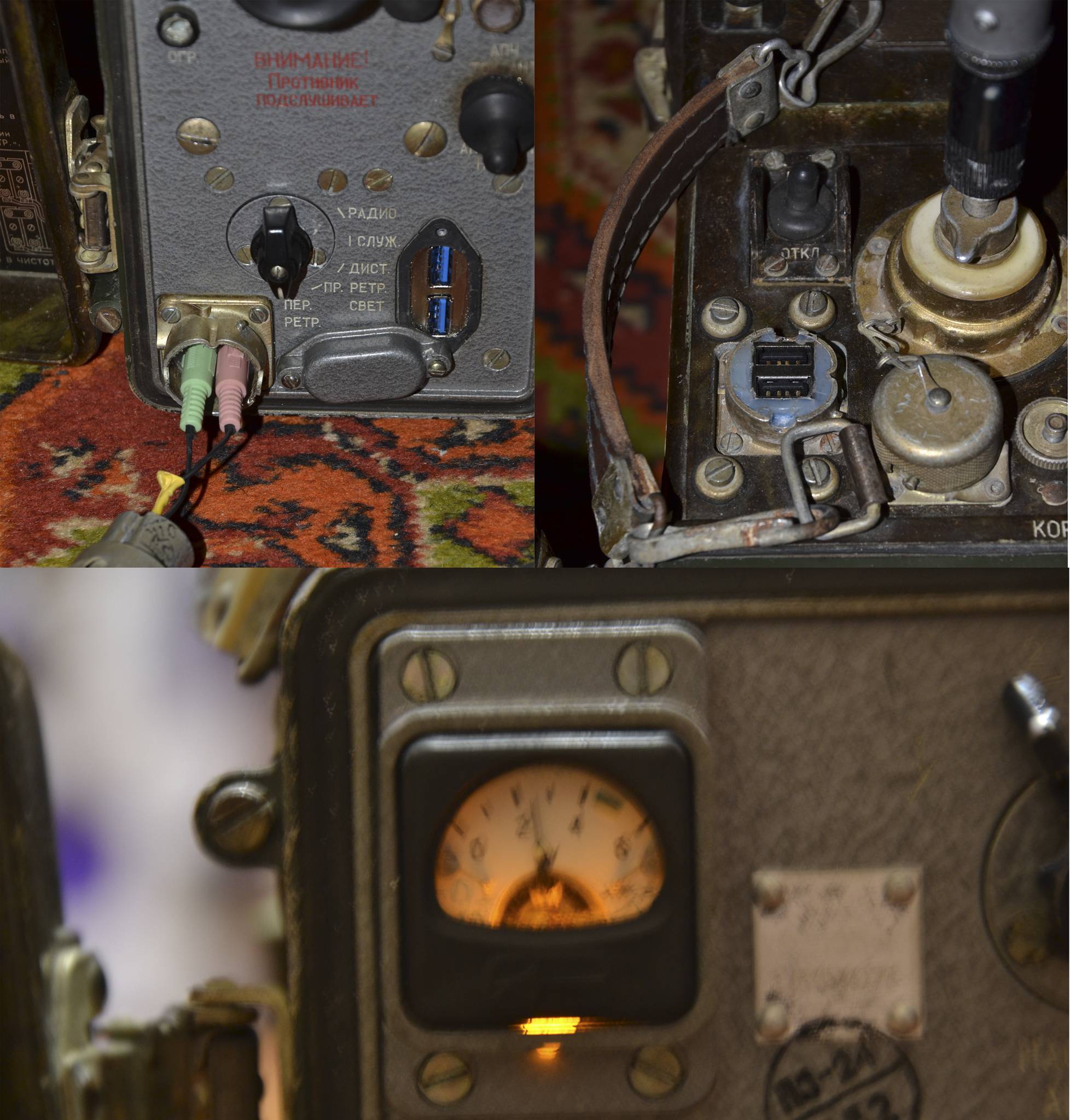

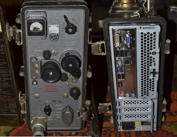

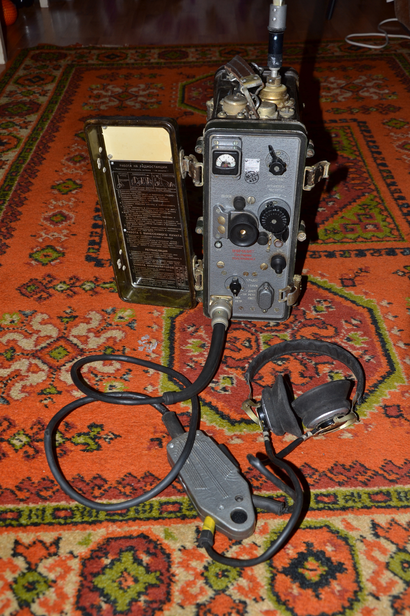

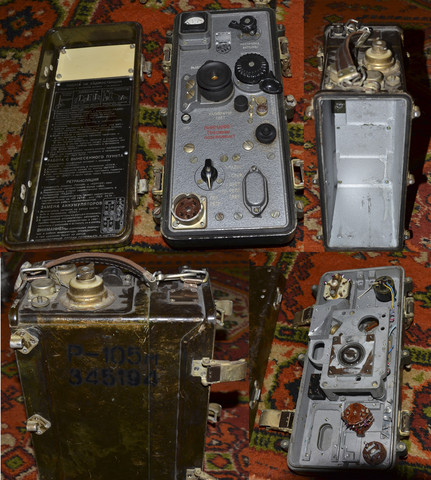

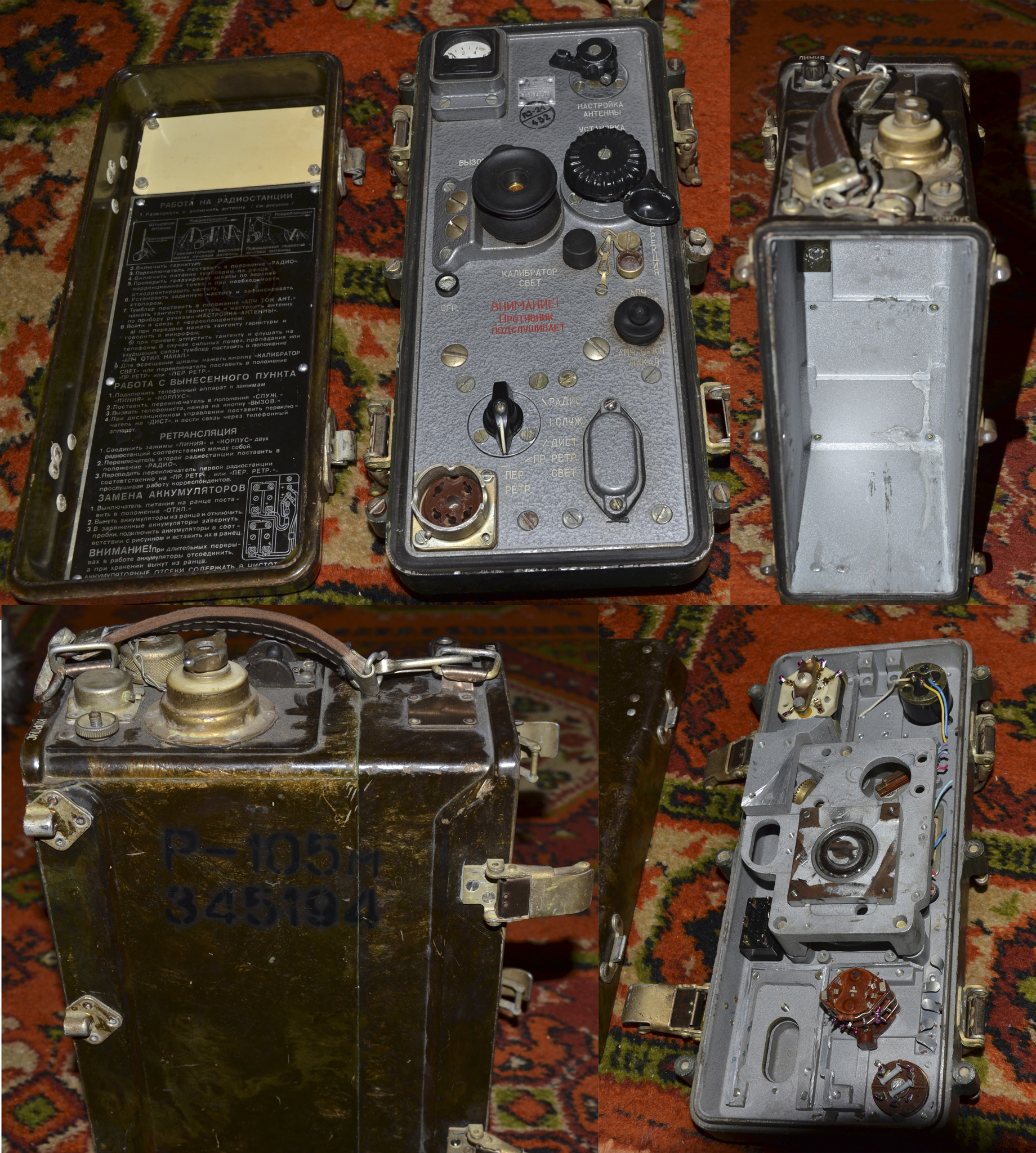

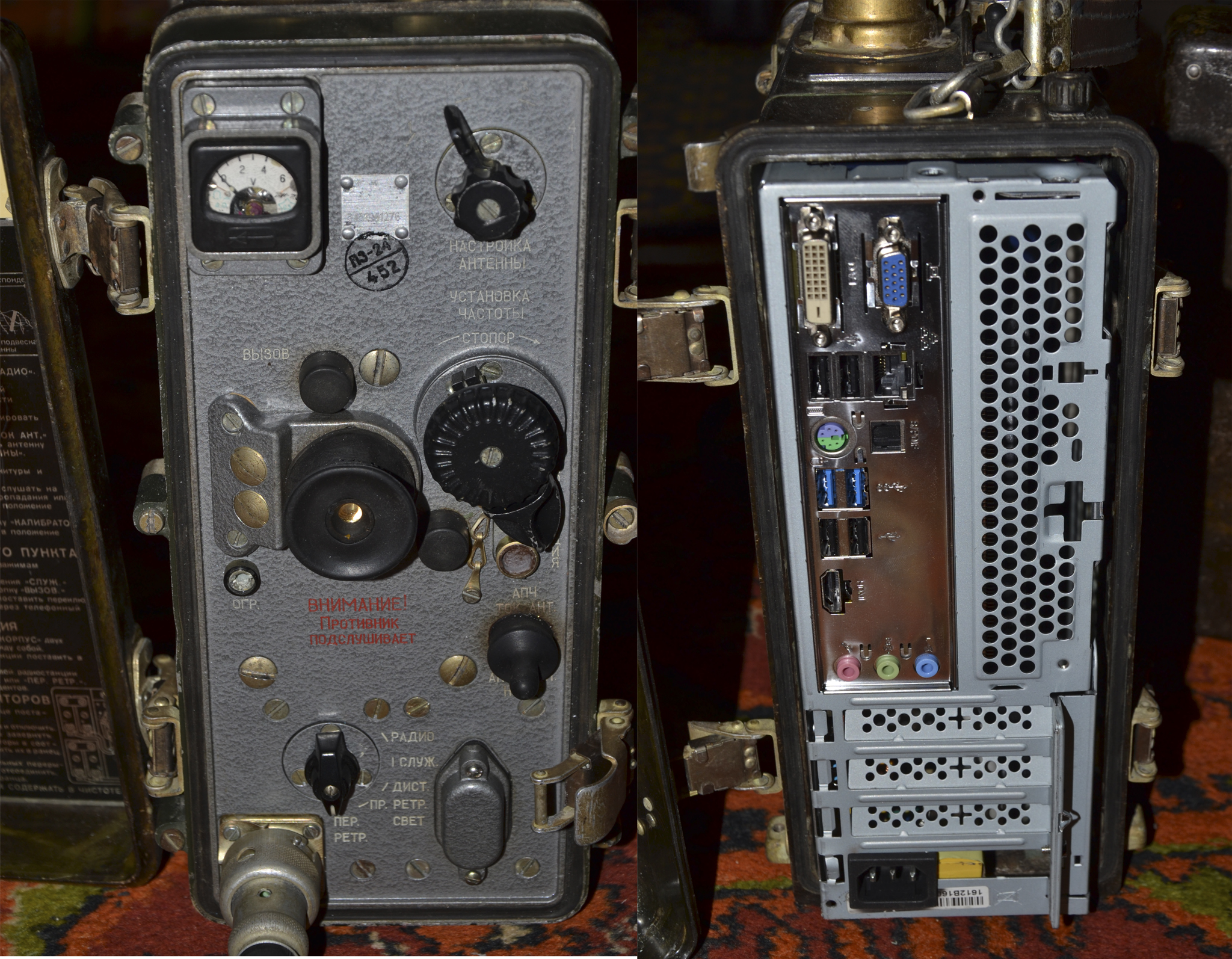

За основу была взята армейская рация Р-105м. Т.к. проэкт был задуман на минимальное искажение внешнего вида, то и отличий по внешнему виду нет. Рация была разобрана и вырезано все что можно было вырезать без ущерба. в переднюю панель были вмонтированы порты USB 3.0 и аудио панель , а также подключены имеющиеся кнопки как пуск и ресет, вольтметр подключен как индикатор HDD, Сверху в разьем телефонов вмонтированны порты USB. В сам корпус был вмонтирован кусок железа от лежачего системника на котором разместилась материнская плата MSI B75IA, HDD 2,5 на 1тб и блок питания от лежачего корпуса. Также из штатных "телефонов" были сделаны нормальныне наушники. Строго не судите это первый проэкт. К сожалению он предполагал немного другую конфигурацию , но изза отсутствия места для DVD привода и видеокарты пока остается таким.
