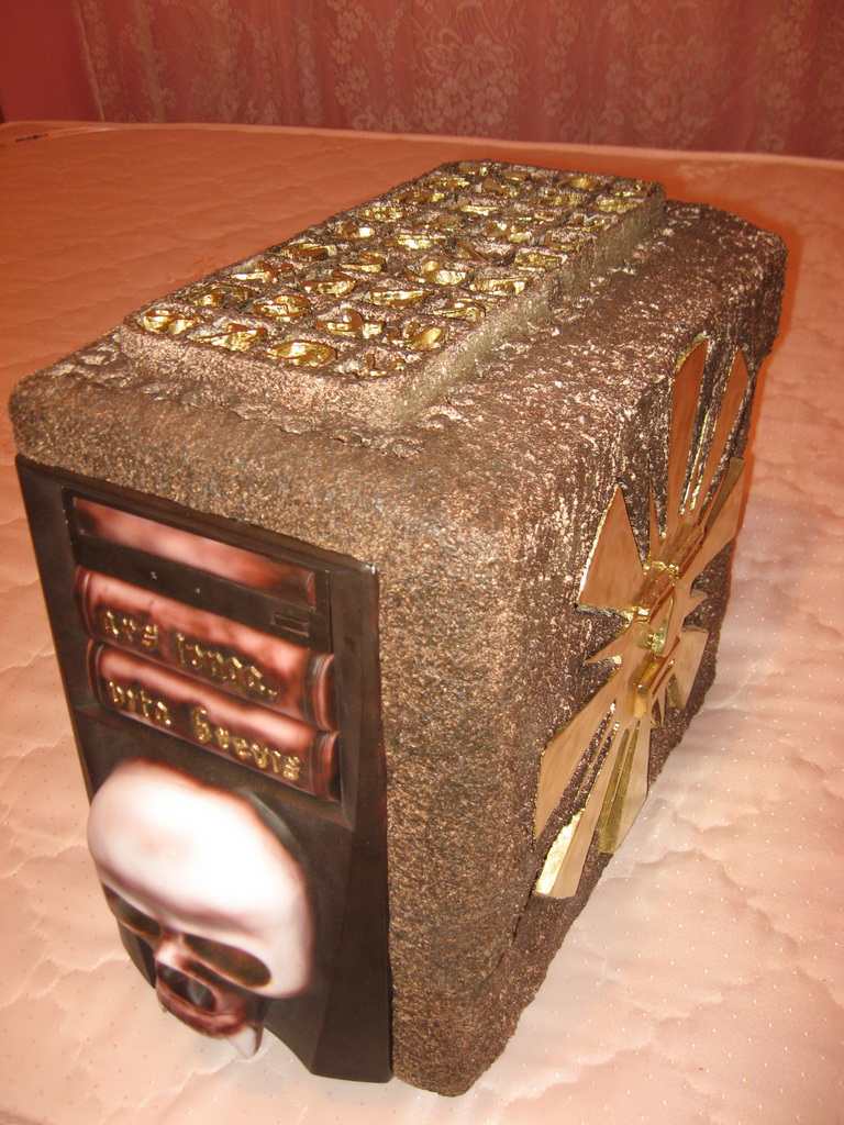

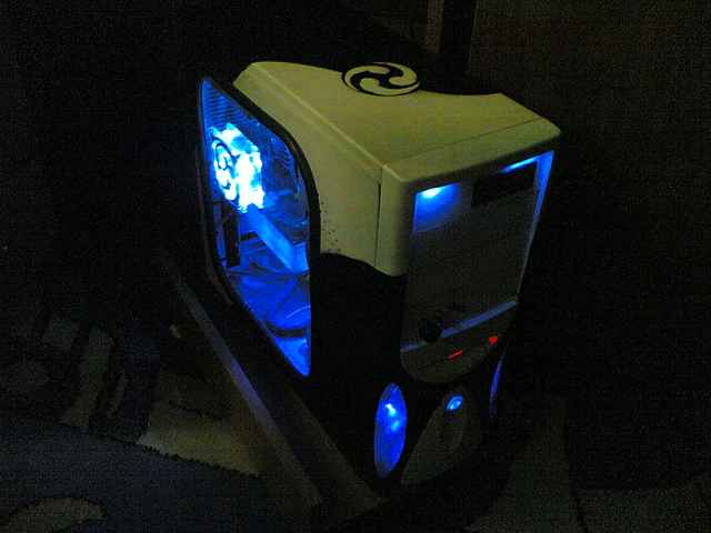

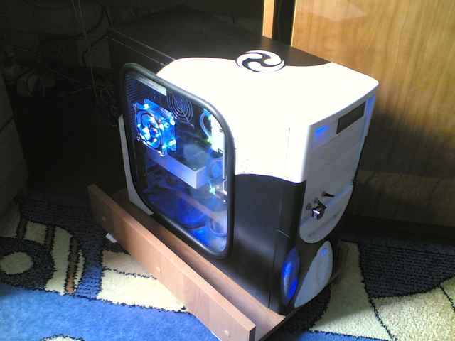

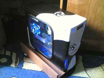

Сначала - о названии проекта и его составляющих, кстати, это моя первая работа. Называется это творение "Золото Инков" (или Инка, кому как больше нравится). Золота у инков было гигантское количество, поэтому и изготавливалось всё преимущественно из него - от украшений до предметов обихода (не для всех, конечно.А т.к. главным объектом поклонения в империи был бог солнца Инти, то я и изобразил на правой стороне корпуса фрагмент посоха жреца.
На верхней части изображена так называемая "юпана"(массивы прямоугольной формы с ячейками в несколько рядов, каждый из которых содержит несколько колонок.Если кипу(узелковое письмо) хранили информацию,представленную в виде
двоичного кода, то юпана, по мнению итальянского математика и программиста Никколино де Паскуале, это 40-ричная
система вычисления, своего рода калькулятор.

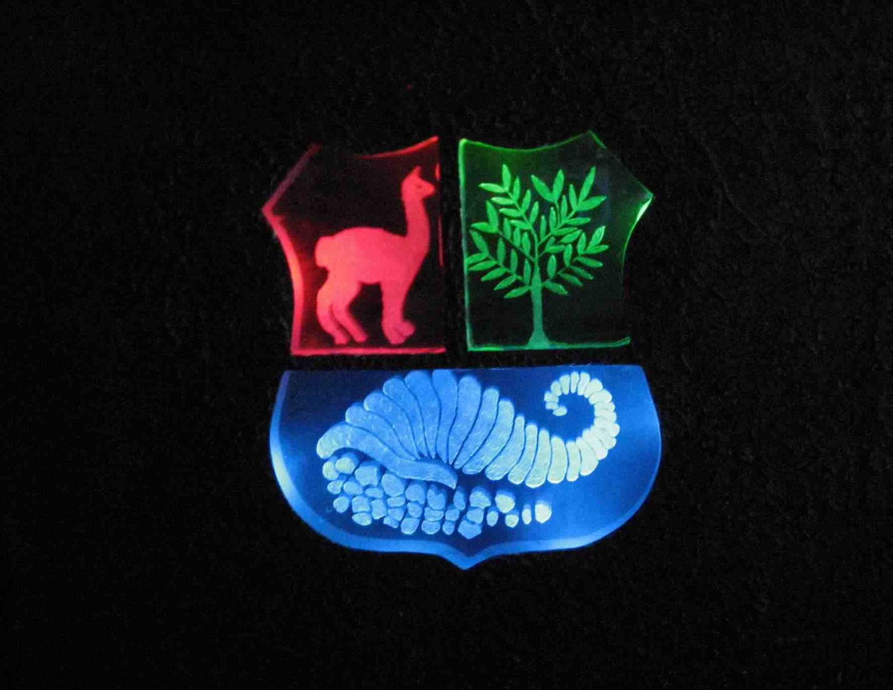

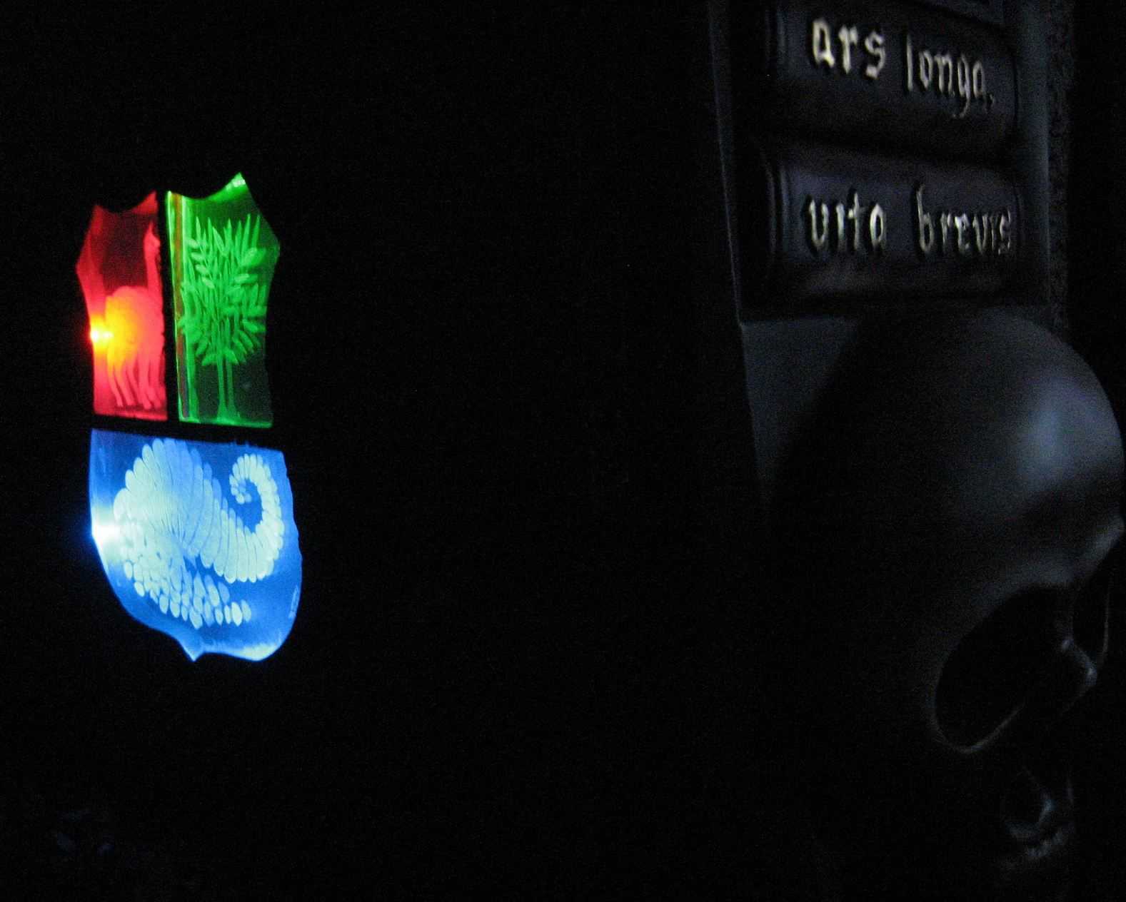

Левая часть корпуса - это фрагмент герба Перу (государство инков располагалось на территории этой страны),
на первом поле которого изображена викунья, символизирующая фауну, второе поле олицетворяет флору страны и содержит хинное дерево, внизу изображён рог изобилия, означающий богатство природных ресурсов Перу.

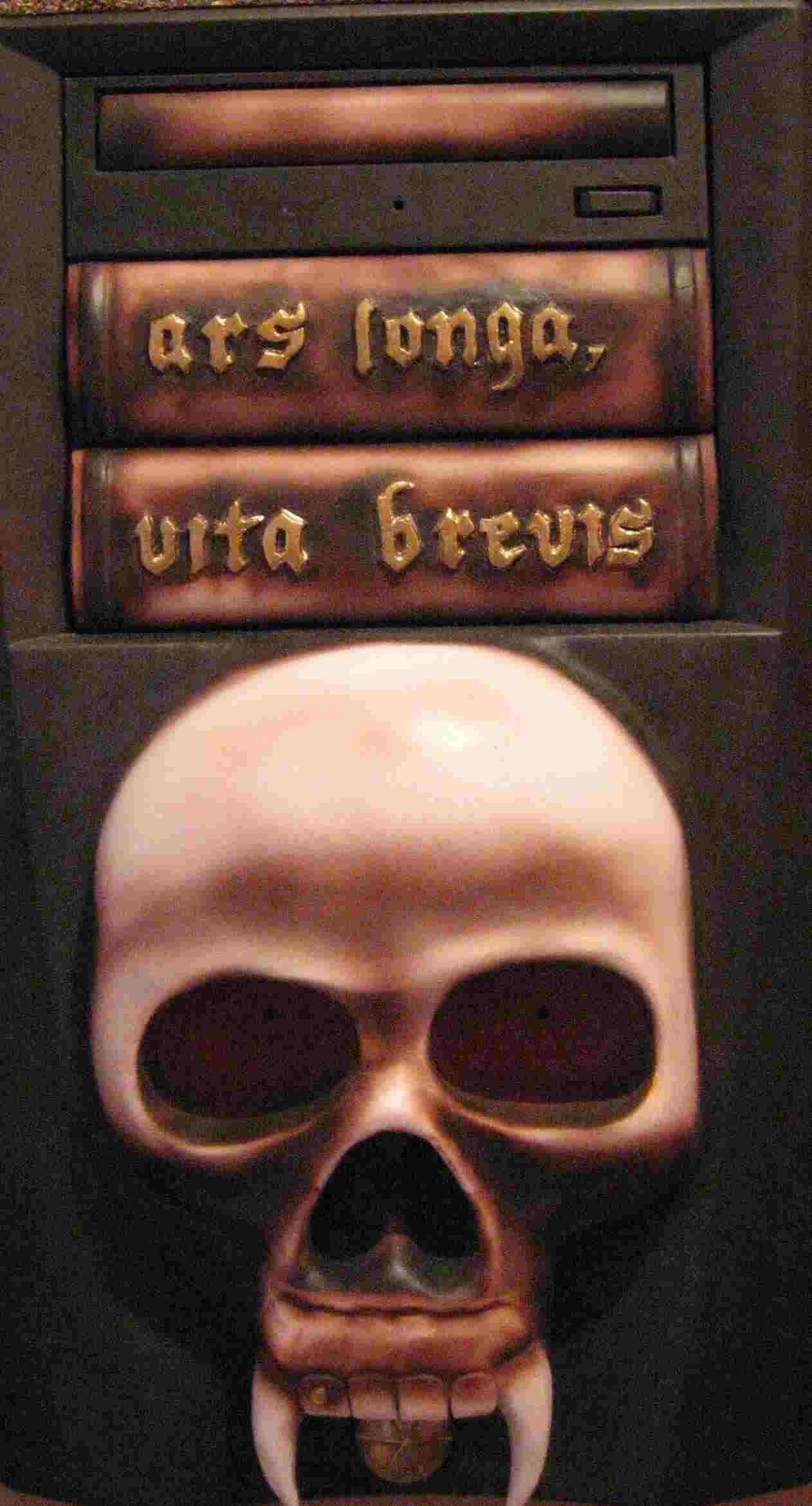

Т.к. во все времена у всех народов отношение к смерти ''принебрежительно - уважительным'', на передней панели и
сделан этот самый известный и понятный каждому символ. Латынь на обложках книг гласит:''Искусство вечно, жизнь коротка''.
И ещё немножко из символики инков. Шестиугольный знак, в форме которого
сделана кнопка включения означает поле, которое обрабатывалось сообща всеми жителями деревни. Внутри этого поля каждый житель имел свой участок, размер которого измерялся общественным положением владельца.

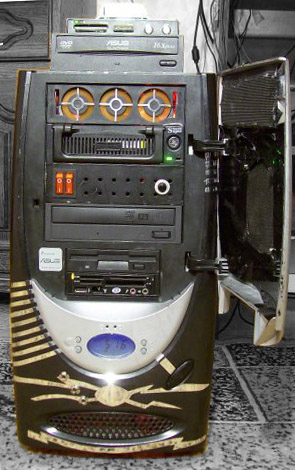

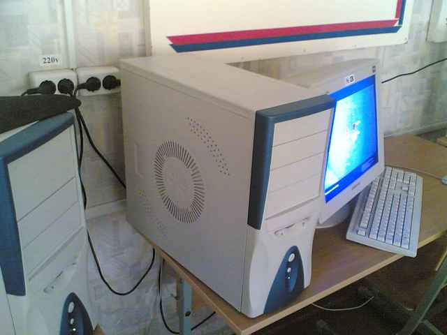

Сия конструкция изготовлена из старого корпуса,названия которого я и не знаю.
С акрилом всё просто - гравировка, диоды, сопротивления по формуле R=U/I, чтобы эти диоды не горели, 12 v берём с БП, в общем всё отсюда, ничего нового.
Череп, юпана, солнце вырезаются из пеноплекса. К сожалению фото черепа на ранней стадии изготовления нет (увлёкся и забыл запечатлеть).
Буквы на передней панели вырезались из картона.
Затем всё это шпаклюется стекловолоконным FIBER'ом и UNI, зачищается и вновь шпаклюется, зачищается и ..... если честно, этих циклов я не считал. Весь корпус, за
исключением передней части, шпаклюется
с " эффектом камня", т.е. наносится шпаклёвка и быстренько, пока не застыла, оттягивается шпателем. Естественно, такая поверхность не шкурится.
После этого всё нужно загрунтовать, грунтовка покажет все погрешности, при необходимости процесс "шпаклевание - ошкуривание" повторить n-ое количество раз.
Далее - финишная грунтовка и только потом - покраска. Во время окраски при
необходимости используется "маска". Передняя панель после покраски
покрывается матовым лаком. Последний штрих - делаем инкрустацию на зуб (приклеиваем иск.камешек на кнопочку RESET ( работает, кстати ).
