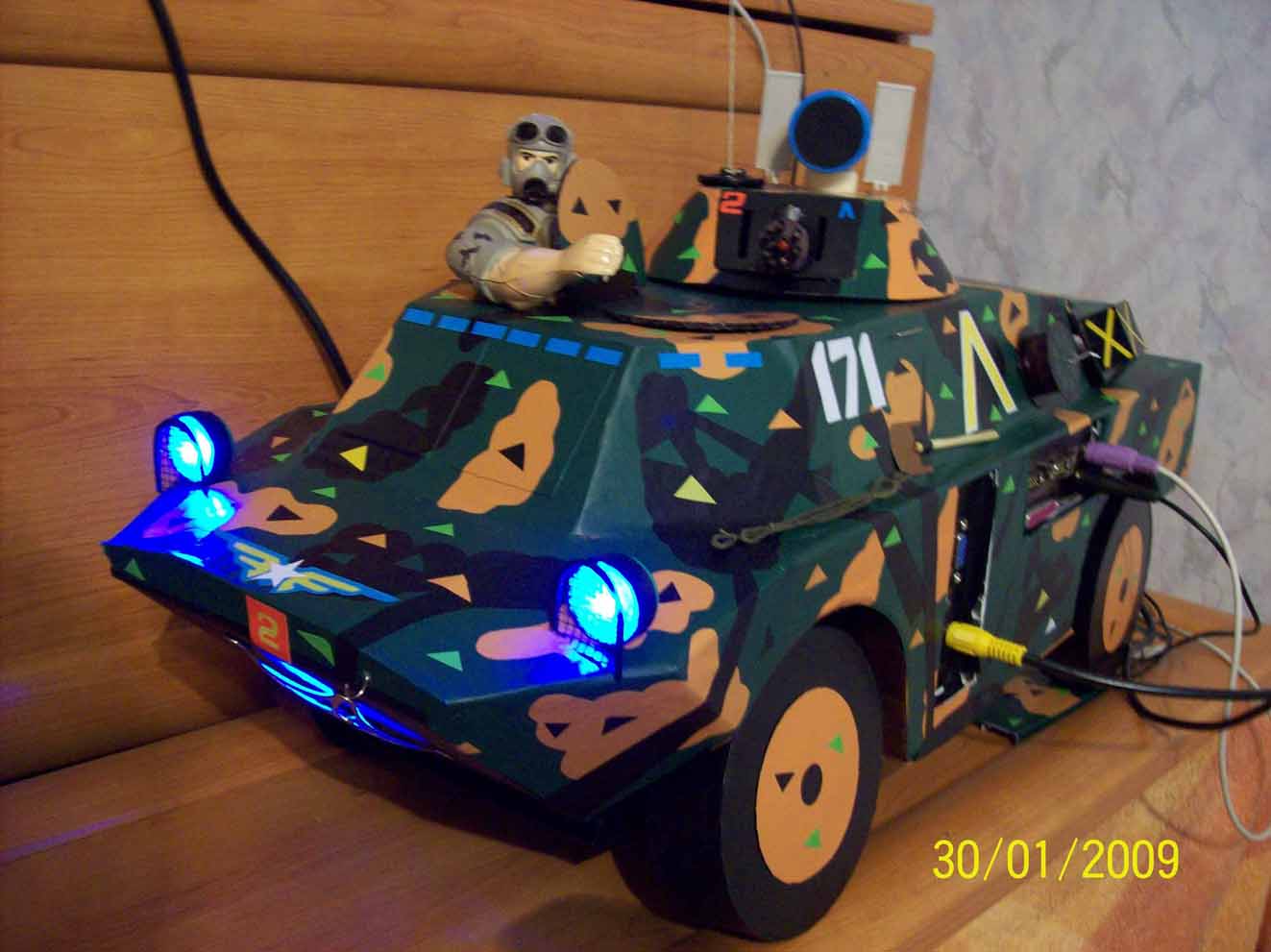

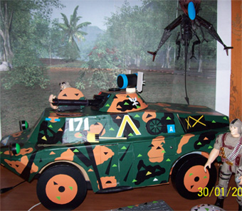

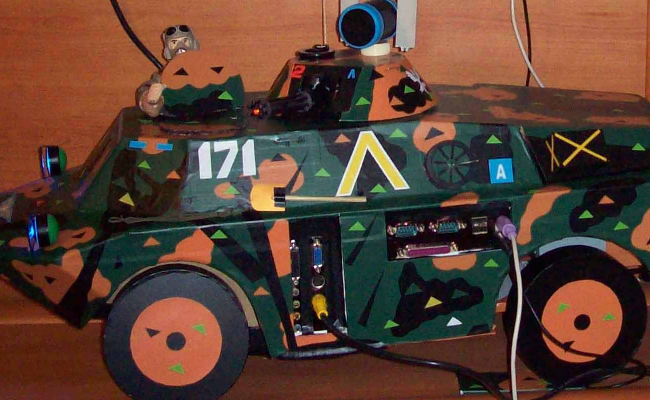

История создания данного девайса такова. Как-то поиграв в Crysis Warhead, мой старший сын спросил, почему у него нету своего нормального компьютера (китайский ноутбук, который учит неправильному произношению русских букв и содержит в своей подпрограмме несколько примитивных монохромных игр не в счет. Домашний компьютер постоянно занят (я программирую, жена монтирует видео и т.п.). Поиграть ему некогда. И еще он просил танк(бронетранспортер). как игрушку. Как-то, бороздя по просторам Интернета и зайдя на одну из страниц DNS, увидели Кибертанк. К слову, этот аппарат гонял и у нас по городу, будоража умы званием "Убийца кибертанков". Сын сказал, что хочет непременно такой. Поэтому было решено объединить два "хотения" в одно. Нашел журнал одного из советских технических изданий с описанием и чертежами БРДМ-2(бронированная разведывательно-дозорная машина), загнал в Corel, обрисовал, сделал развертки. Перенес на пластик, вырезал, склеил. Материнскую плату пришлось крепить "вверх тормашками"-процессором вниз, поскольку другим образом она не помещалась. Блок питания расположен сзади. Крышка над 'силовым отделением' сделана откидной-типа, багажник. В нише задней верхней части корпуса смонтирован Комбо-привод. Открываешь крышку, видишь кнопки: кнопка включения питания (с 'молнией' и кнопка с нарисованным CD-диском.-для выдвижения лотка компакт-диска. В "багажное" отделение свободно помещается "колбаска" на 10 дисков с любимыми фильмами(мультиками, играми)сына. Кнопки спрятаны, поскольку младший (из сыновей) любит на них нажимать (на кнопки, вообще любые), что приводит к необратимым последствиям. Параллельно кнопке питания выведен геркон для бесконтактного включения компьютера. Поскольку корпус делался со специфического аппарата, дорожный просвет большой. поэтому были сделаны ниши для размещения клавиатуры и мышки. Поиграл-все собрал-и на полку. Просто и компактно. Отвечу сразу на возможный вопрос-Колеса Крутятся. Игрушка все-таки. Чтоб не крутились (когда "игрушка" используется по назначению "компьютер" есть стопор.Описание:

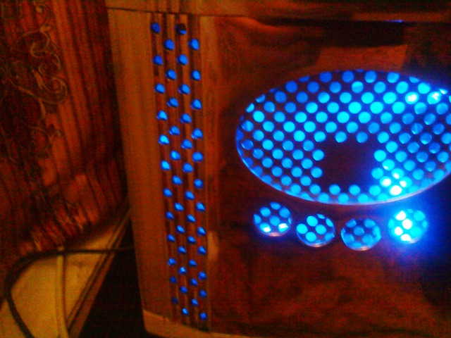

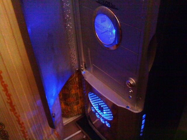

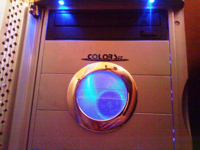

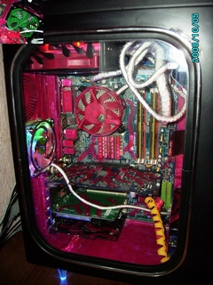

Первый мод , только начал . Переделка передкаОписание:

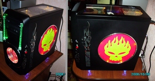

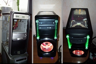

Дело было вечером, делать было нечего….Описание:

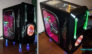

Долго мучился с этим системником но вот что получилось. Вкратце:
