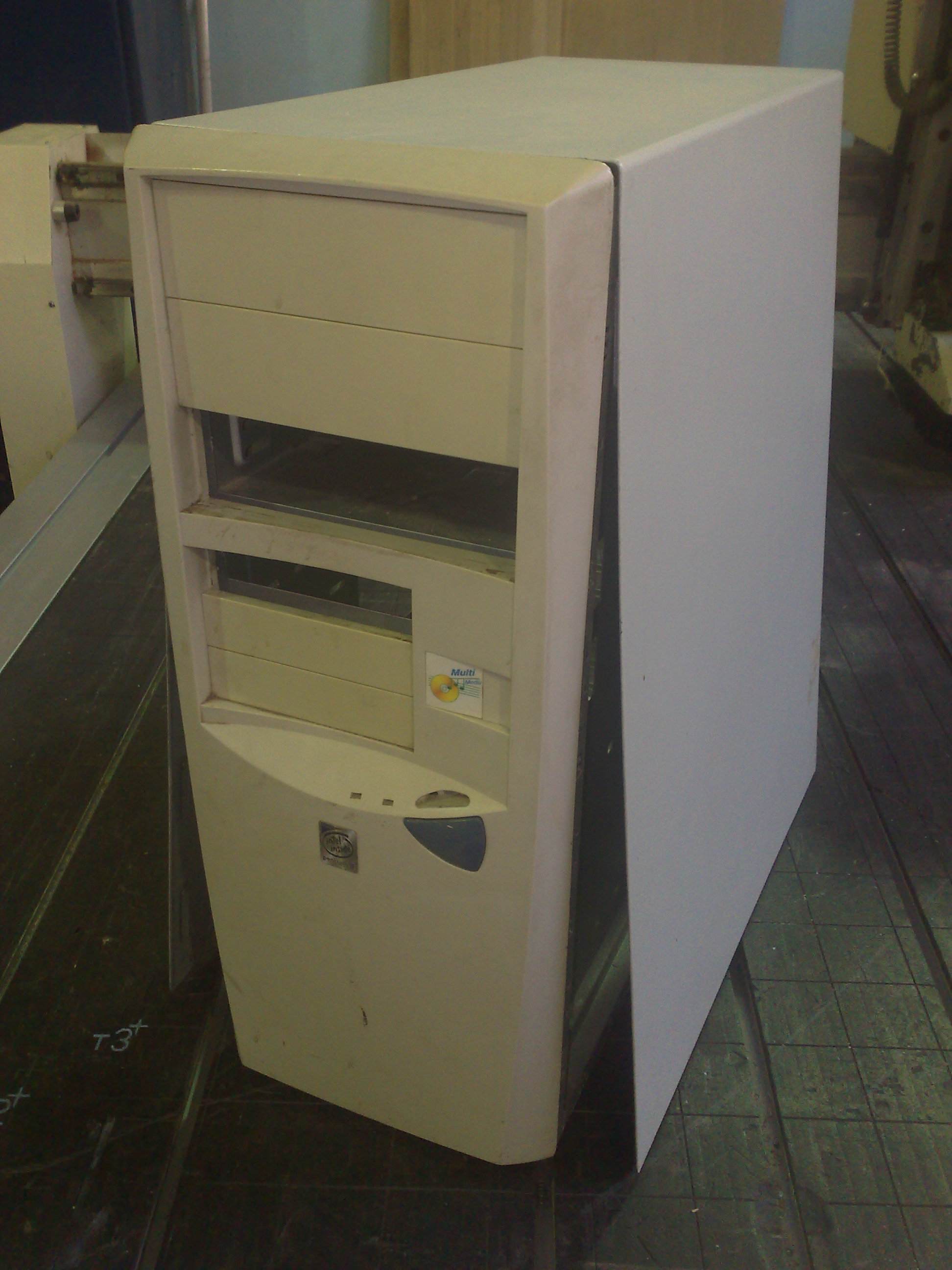

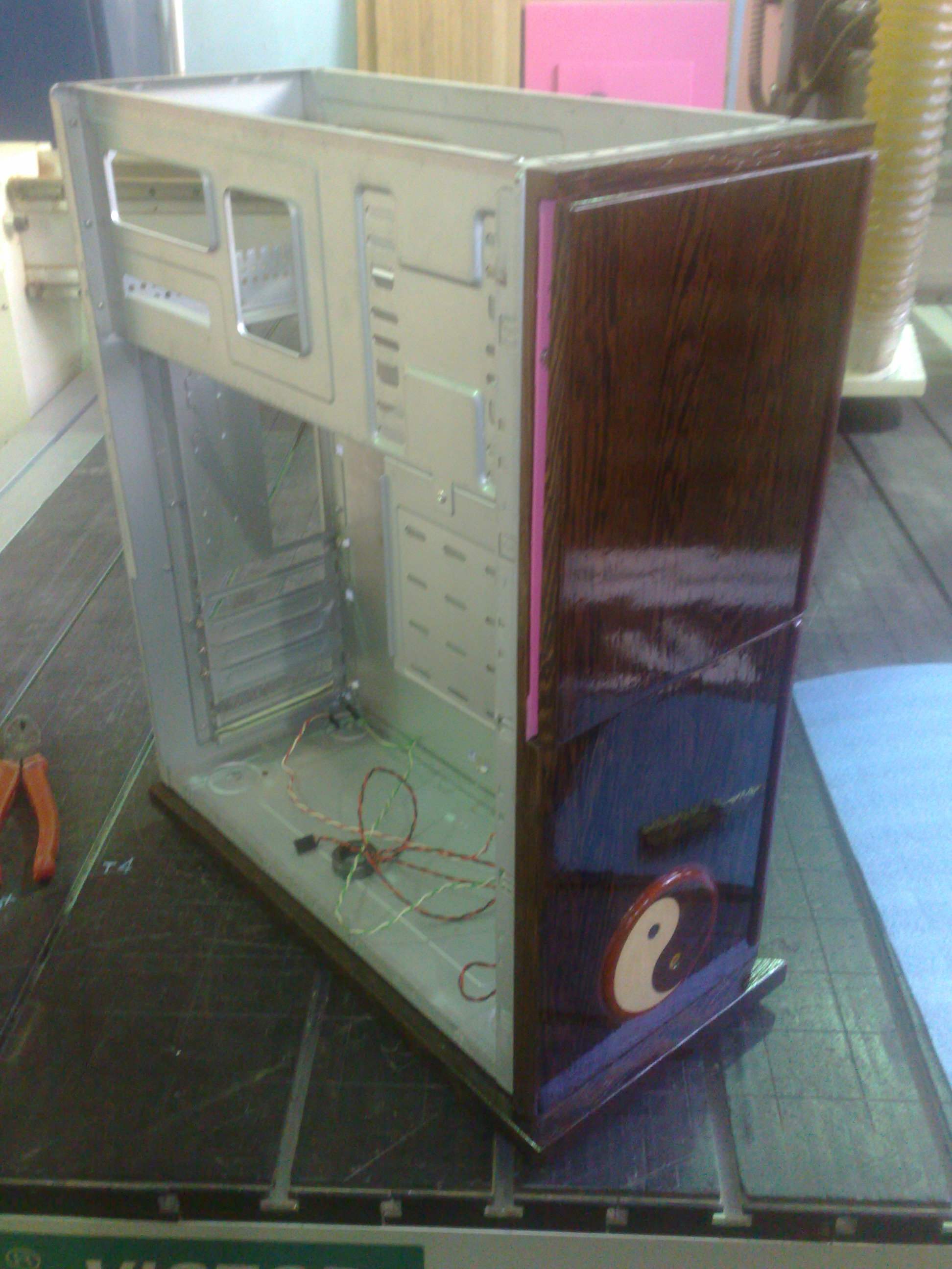

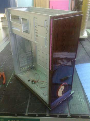

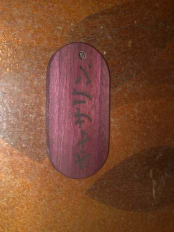

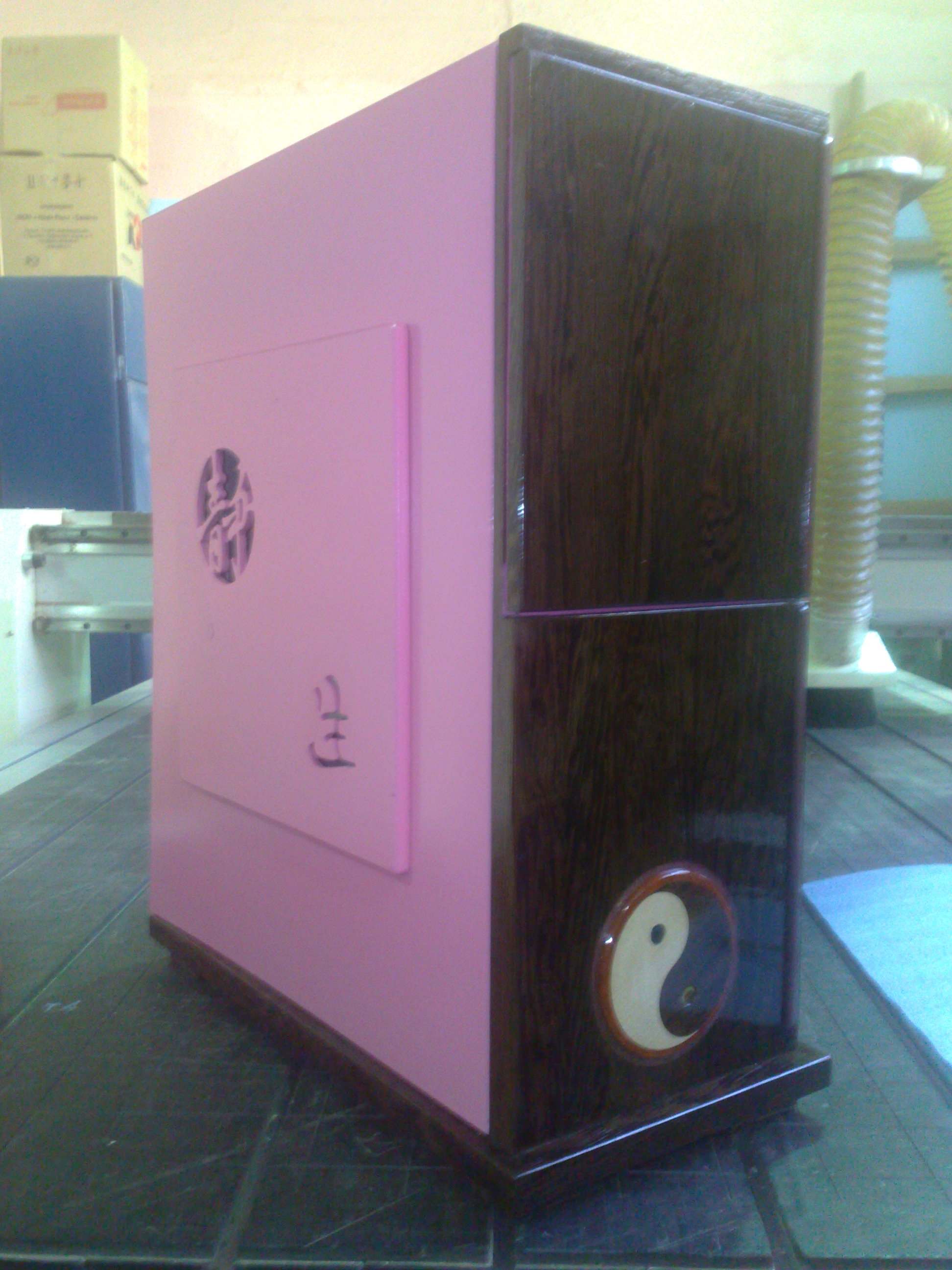

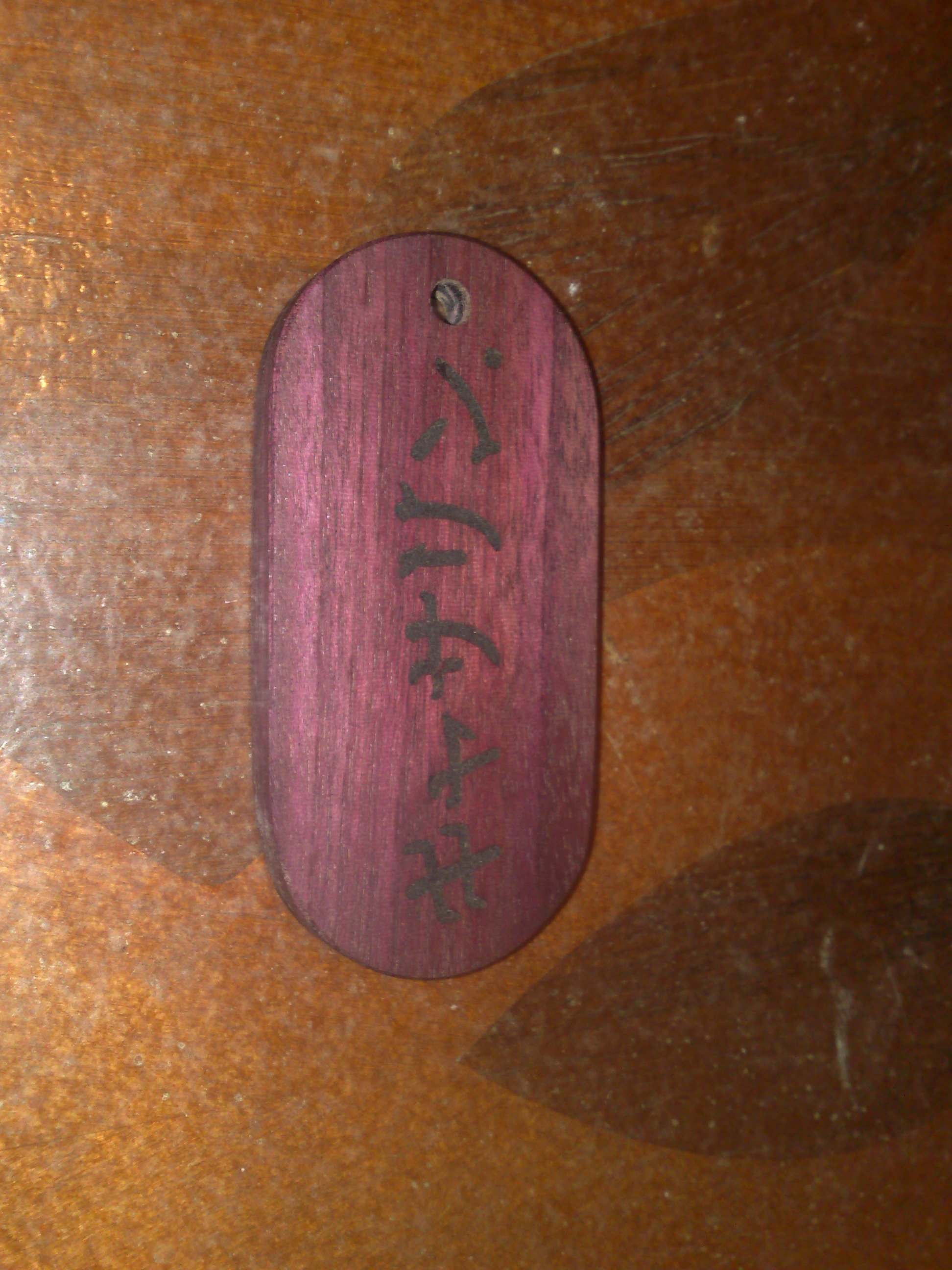

При небольшом ремонте компьютера у девушки, я сильно матерился за тесноту mini корпуса. И потому когда при приборке у друга был обнаружен старый но нормальный по размерам корпус. Я решил поменять корпус девушке. Когда я рассказал ей об этом, чисто случайно ляпнул, что могу покрасить его в любой цвет какой она пожелает. За язык мен никто не тянул )) Сказано и сделано, только в процессе модернизации корпуса фантазия разыгралась и простая перекраска корпуса переросла в небольшой молдинг. Была полностью переделана передняя панель. Сняты все размеры и вырезана на станке ЧПУ из фанеры и обклеена 2-х мм шпоном венге (черное дерево). От кнопок на панели отказался, ее заменил символ Инь Янь, за которым прячется геркон. А ключем послужил старый магнит от жесткого диска, который я спрятал в декаративное украшение из синего дерева амарант, получился приятный брелок. На боковой панели была вырезана панель с иероглифами. Почему накладкой, да потому что сбоку крашка имела не товарный вид ))) Розовый цвет и японские иероглифы, это было пожелание девушки, остальное моя фантазия. Это мой первый молдинг. Есть планы полностью сделать системник с нуля, точнее медиацентр, но это пока в планах и разработке.Описание:

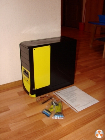

Grossvater ProjectОписание:

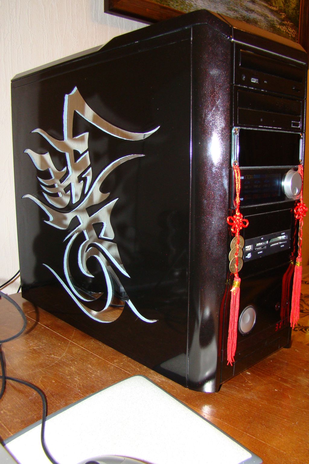

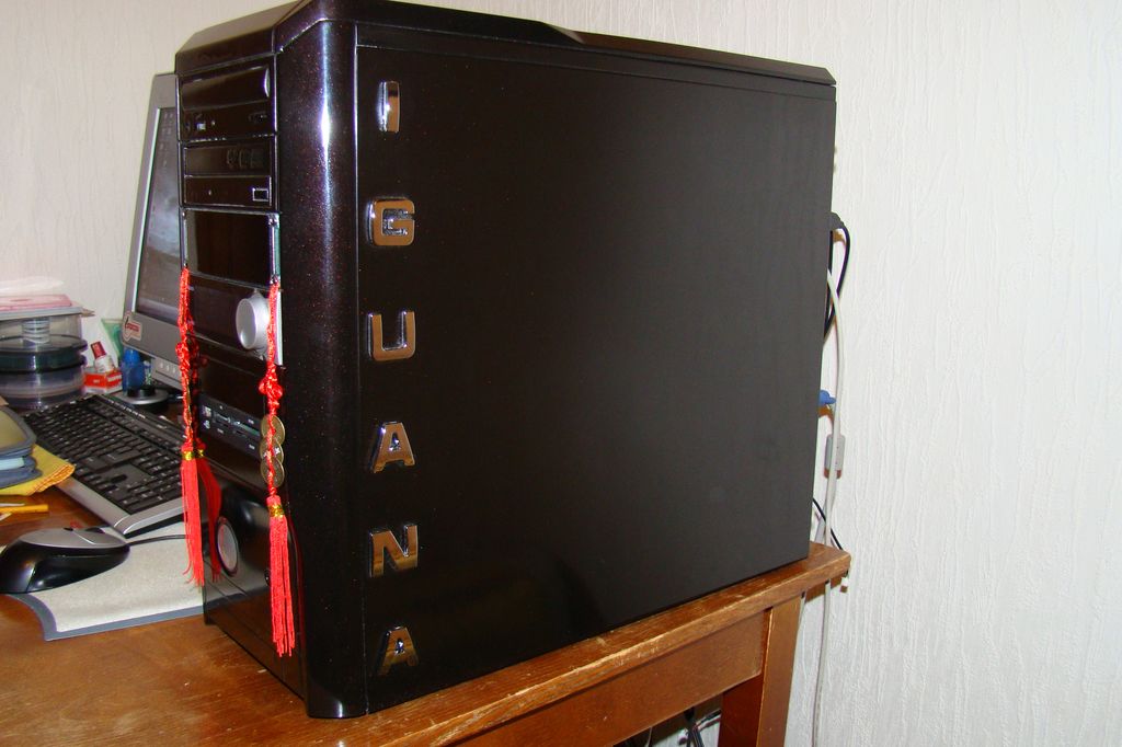

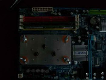

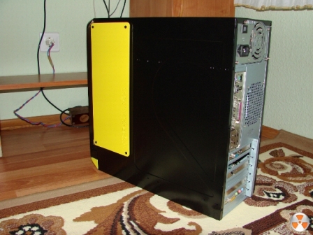

Вырезал иероглиф (вместо сетки - зеркало), перекрашен корпус (черный+красный металлик), затонированы: картридер, лампа, fun-control, фен-шуй-ские фиговинки.Описание:

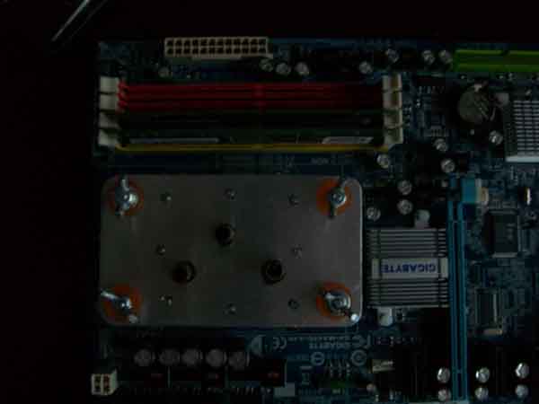

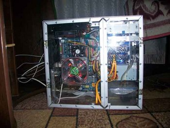

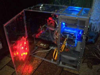

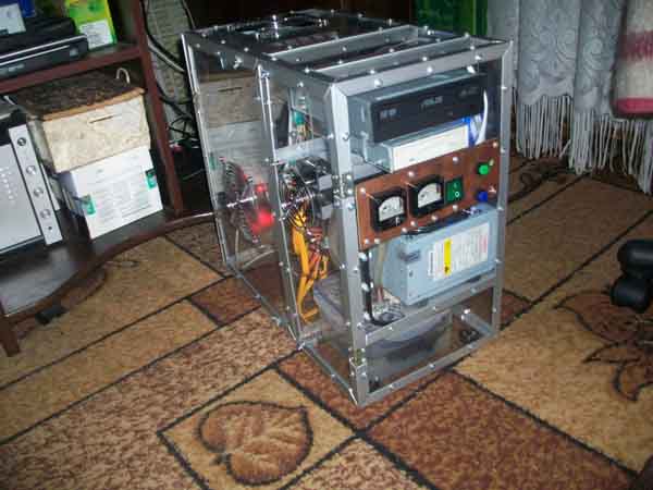

Давно было желание сделать себе стеклянный корпус. Вот наконец почти доделал, спереди размести индикаторы температуры и вольтажа 12 в. А рядом кнопки запуцска системы. Начну сверху корпус разделен на две части прозрачной перегородкой чтобы горячий воздух из вычислительного блока не попадал к блоку хранения информаци.Винчестеры продуваются 12 см вентилятором с синей подсветкой. Они расположены на полозках так чтобы их можно было быстро сменить не разбирая корпуса. Сидюк и флопик прикреплены жестко но тоже сменить не проблема! Под блоком винчестеров я расположил блок питания что делает контрукцию оригинальной в своем роде, он теперь продувается очень хорошо поскольку забирает воздух в себя практически вне корпуса и сразу его выбрасывает, под ним расположен бачок СВО с насосом.
