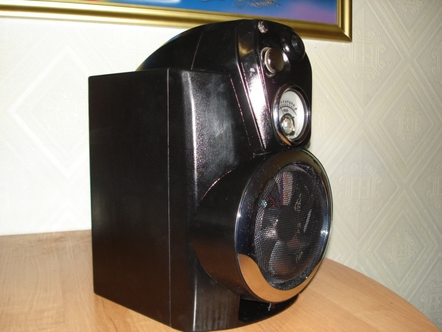

Спасибо всем за хорошие отзывы и советы.

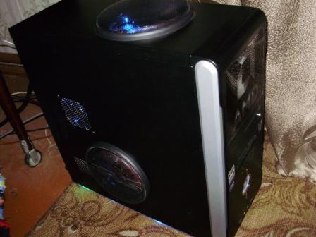

Выкладываю более чёткие и новые фотографии, а так-же описание проделанной работы.

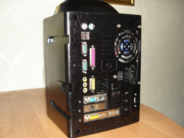

Размер колонки 180 мм ширина,270 мм высота ,190 мм толщина.ну это чисто сам ящик.
температурный режим материнской платы,процессора ,HDD не поднимается выше 30 градусов
ДВД привод был изначально не предусмотрен,так как мод собирался для закачки фильмов с интернета и их просмотра,а у меня все фильмотека на выносном диске HDD.Но кое какие задумке насчет ДВД уже есть.
Немного о проделанной работе:

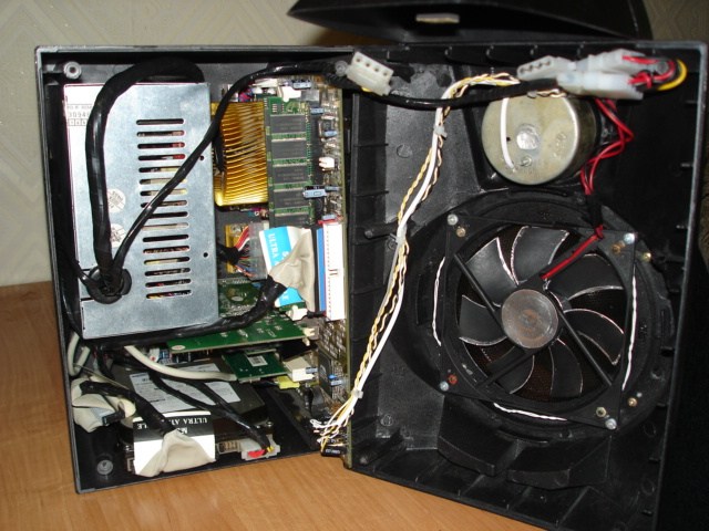

Все внутренности колонки были удалены и прорезаны все отверстия для установки платы и блока питания.Хочу сказать сразу что дремеля у меня нет, поэтому все отверстия и прорези сделаны при помощи дрели,напильника,надфилей и ножниц.

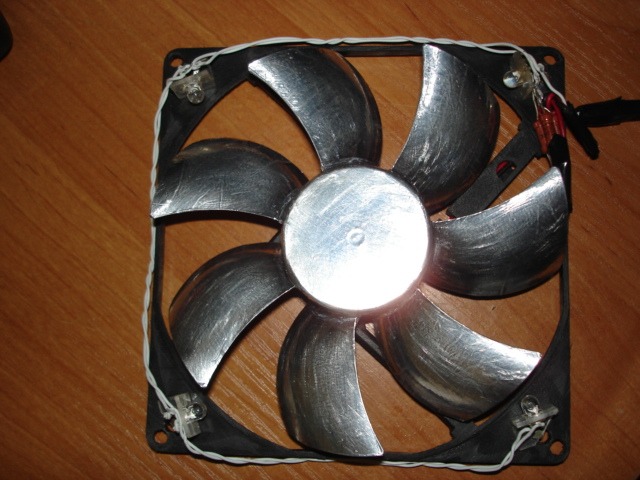

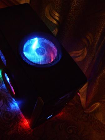

Куллер тоже доработан.Лопасти оклеены липкой фольгой и отглажены до блеска.для того чтобы куллер захватывал больше воздуха и к тому же занимал меньше места в корпусе были срезаны все боковины,остался только основной держатель с катушкой и платой. Из старых подкассетников были вырезаны держатели для светодиодов и укреплены по краям куллера.

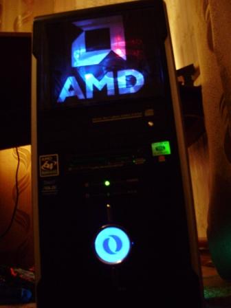

Индикатор HDD сделан из корпуса от автомобильного спидометра,стрелочного прибора от старого магнитофона и старого подкассетника.Встроены два светодиода,шкала сделаны при помощи маркера.Матового стекла у меня не было и пришлось простое оргстекло обработать мелкой шкуркой.
Корпус был покрыт 3 раза грунтовкой и 3 раза глянцевой краской из баллончика.
Ну вот вкратце и всё.Потратил я на работу этого мода две недели так как приходилось работать только вечерами.Как вы поняли затрат практически не каких,только грунтовка и краска,а всё остальное подручные средства,старые запчасти.
