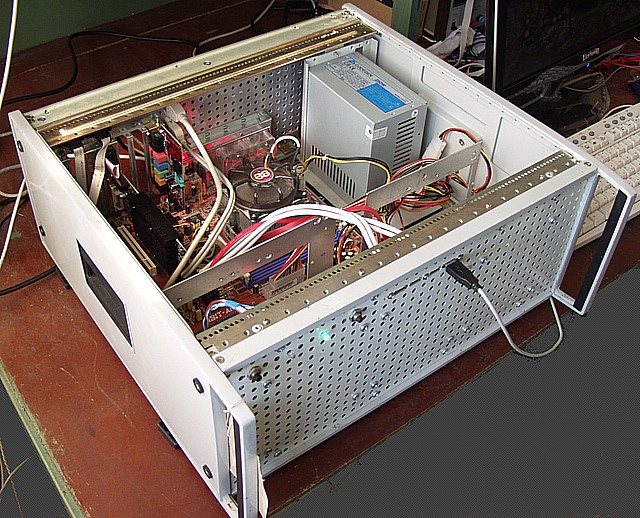

Модель: Процессор аналоговый ККД-1-01 (1989 г)

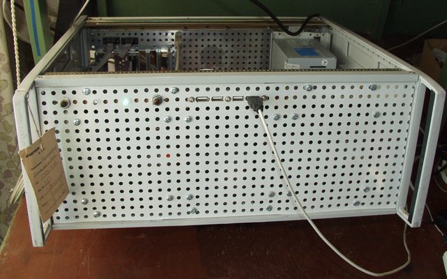

Целью построения данного корпуса являлась его маскировка под совтеский прибор, причем не красоты ради а чтобы на месте размещения лишних вопросов не задавали.
Назначение машины офис, интернет и програмирование.
За основу был взят приглянувшийся корпус от разобранной аппаратуры, и атк совпало что это корпус от аналогового компьютера.
Такой каркас очень удобен для размещения любой самоделки. К тому же в комплект его входит несколько дырчатых реек (две из них сверху, еще 4 служат опорами снизу). Также я взял часть корпуса где распологаються материнская плата и крепяться платы расширения. Решетчатый перед и зад - старинный фальшпотолок. Спереди за решеткой размещаются 3 венилятора 120х120 на 5В. Они размещаются на 2 самодельных коробах для жеских дисков. Короба сделаны из хороших алюминевых пластин с большим вырезом по сердине - практически алюминевая рамка. Раньше это какой то сасодельный фильр был. Расчитывалось что будет крепиться 4 винчетера, но я оставил только 2 старых сигейта по 120 Гб. Между ними весьма много пространства где свободно размещаються ничем не закрепленные шлейфы SATA и от болка питания :) Далее идут материнка и блок питания. Блок питания также на полусамодельной алюминивой рамке - части от какогото прибора сильно расточеного напильником.
На материнке - Atlon 3000+? 2х1024-DDR3200 + Radeon 4550 (fanless). На задней решетке хотел поставить вентиляторов 80х80 да пока руки не дошли.
Так же на задней решетке распологаются дополнительные COM, USB и Firewire (1394) порты. На передней - также 4 USB, Reset, Power и светодиоды.
Сегодня меня поетила идея сделать USB и эти кнопки на выносном пультике, так как корпус прячется за монитором.
