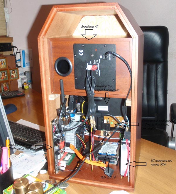

МБ - ZOTAC IONITX-A-E + WiFi + БП
Монитор - Lilliput Electronics 859GL-80NP/C/T (тачскрин)
Винчестер – 2,5 in 320 Гб
Привод DVD-RW – ноутбучный slim. ВНИМАНИЕ! Переходников по питанию на Slim-SATA днем с огнем не сыщешь, для меня выходом стала переделка обычного переходника путем урезания и откусывания половины контактов.
Контроллер от клавиатуры в которой было встроено два энкодера, один дублировал колесо мыши, второй регулировал громкость. Кнопки и энкодеры кастрированы, оставлена только плата контроллера. Припаяны шлейфы от более крупных энкодеров, купленных в радиомагазине. Таким образом получились «крутилки» на лицевой панели.

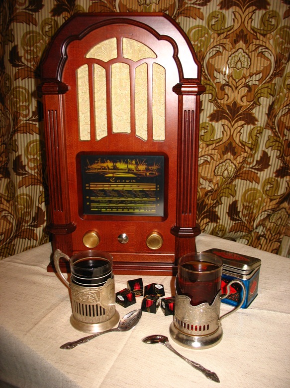

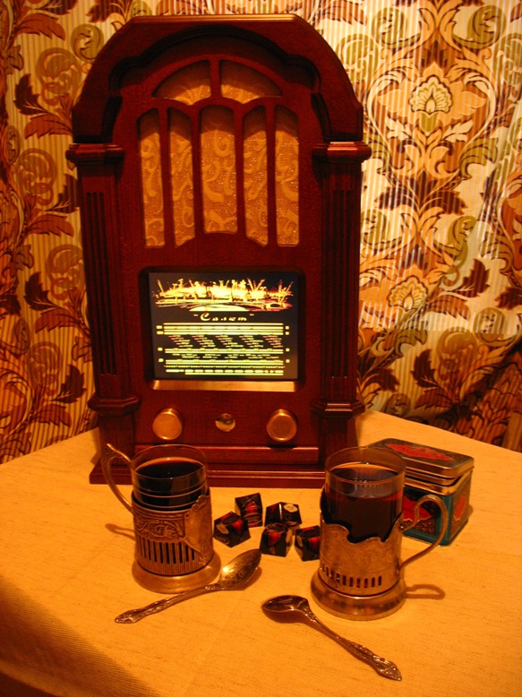

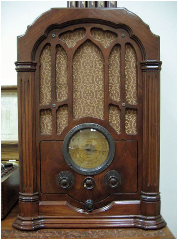

Но вот корпус.. Не хотелось делать распределенную систему - т.е. отдельно системник, отдельно монитор с тачем. Кухня все- таки. Все хозяйство должно мирно жить на полке, оттуда не падать и не мешать проводами.. Когда то я с благоговением залипал на фотографии старинных радиоприемников, восстановленных народными умельцами. Пришла шальная мысль - а почему бы и да, чем не корпус для девайса. Благо работаю на мебельном производстве, соответственно и станки под рукой и материалы. То есть решено было соорудить новодел, подходящий под мои цели и хотя бы отдаленно напоминающий старый радиоприемник, желательно из существовавших ранее. В качестве прототипа был использован RCA-140, модель 1933 г.
