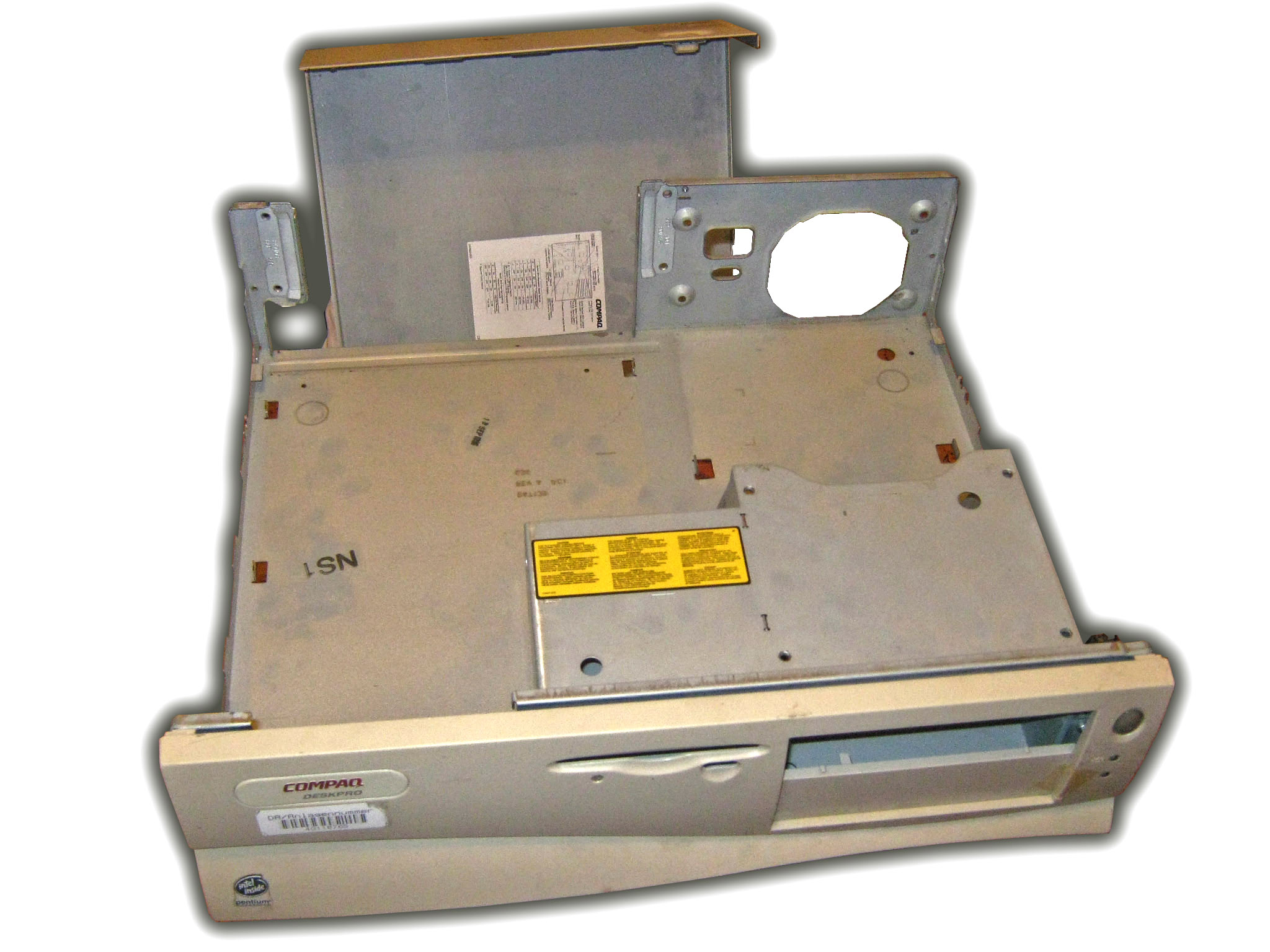

Корпус !!!БРЕНД!!!)) QOMPAQ - 2,5 $

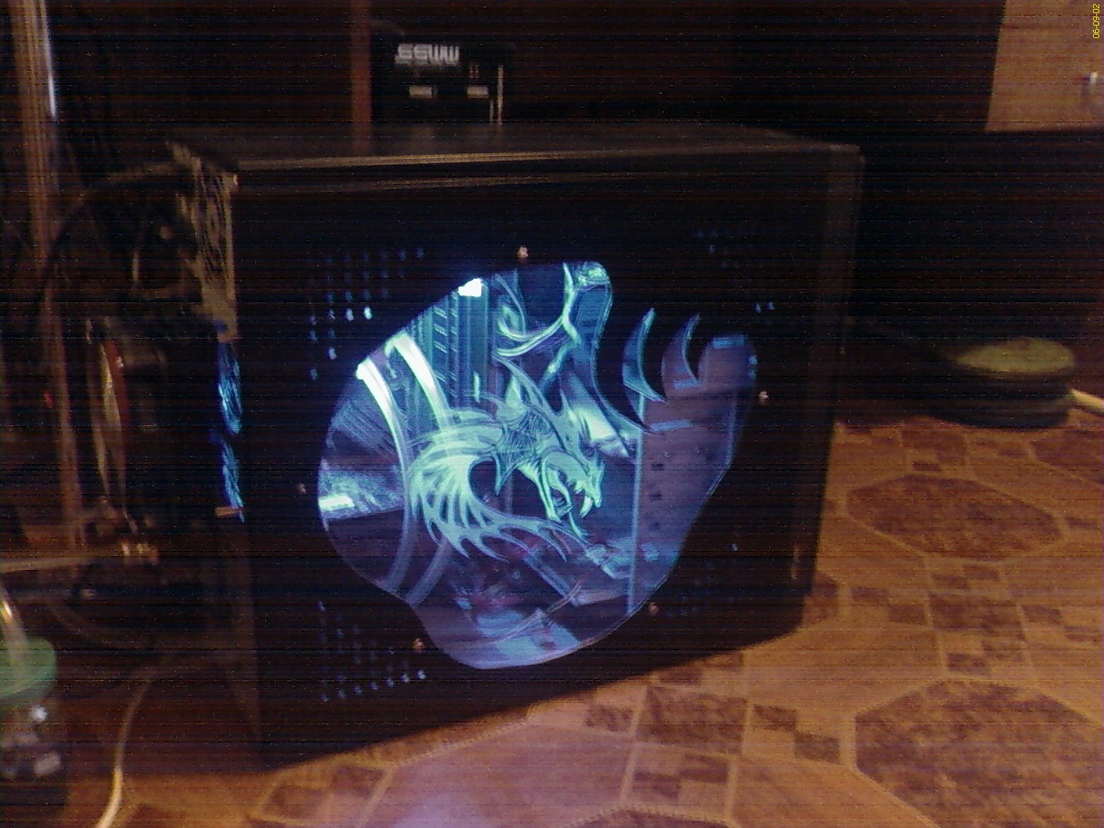

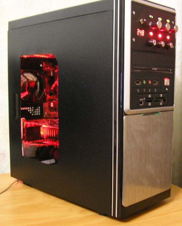

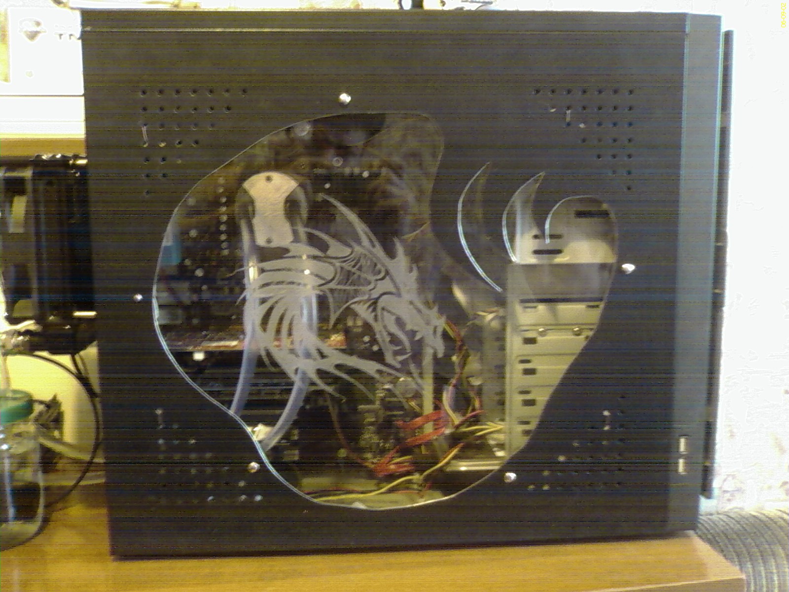

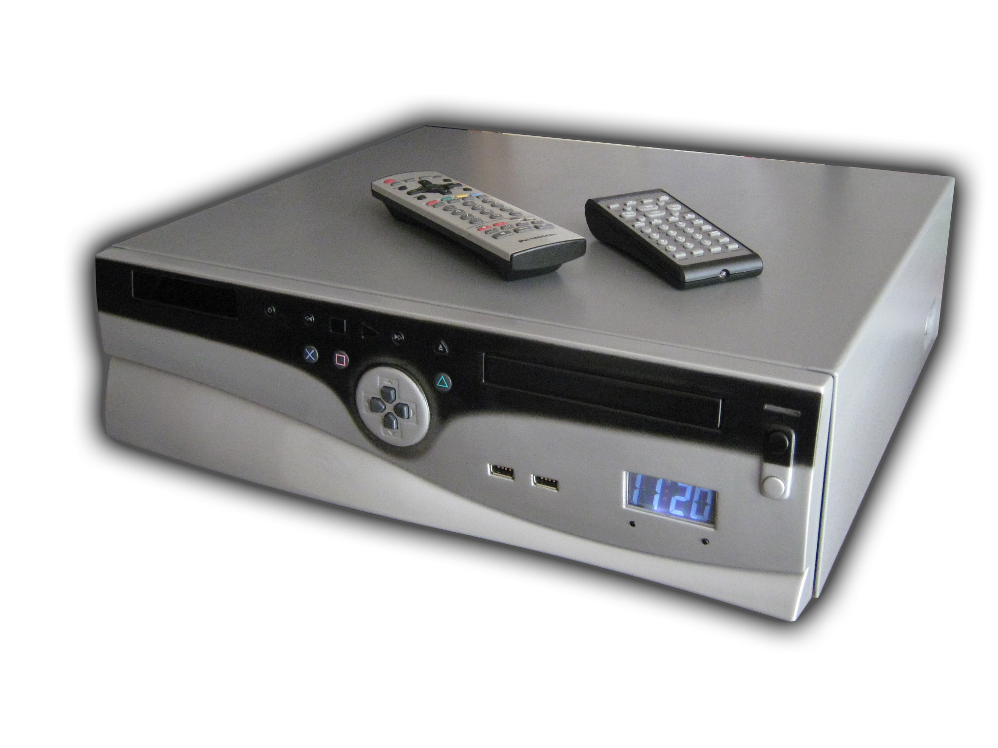

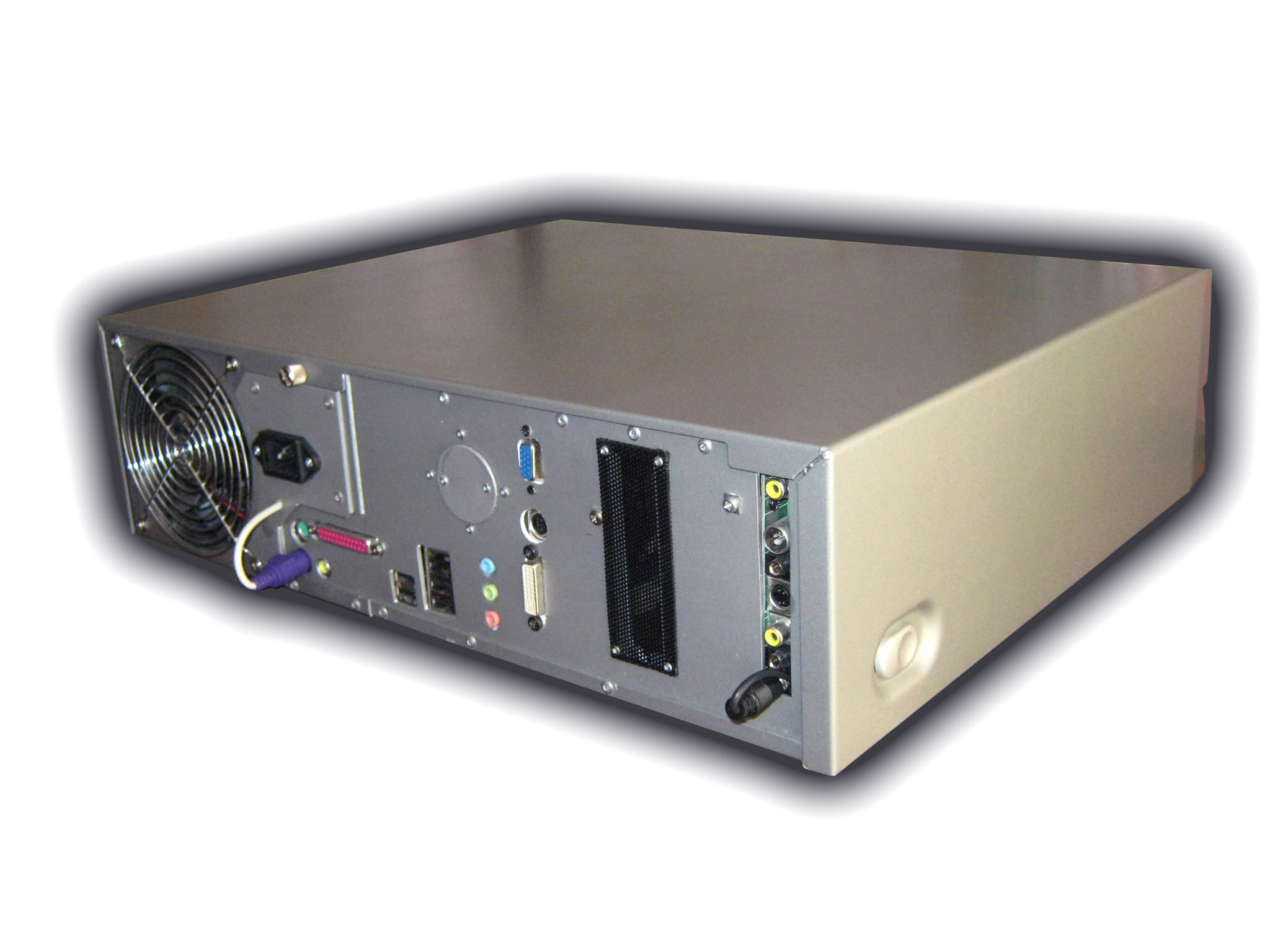

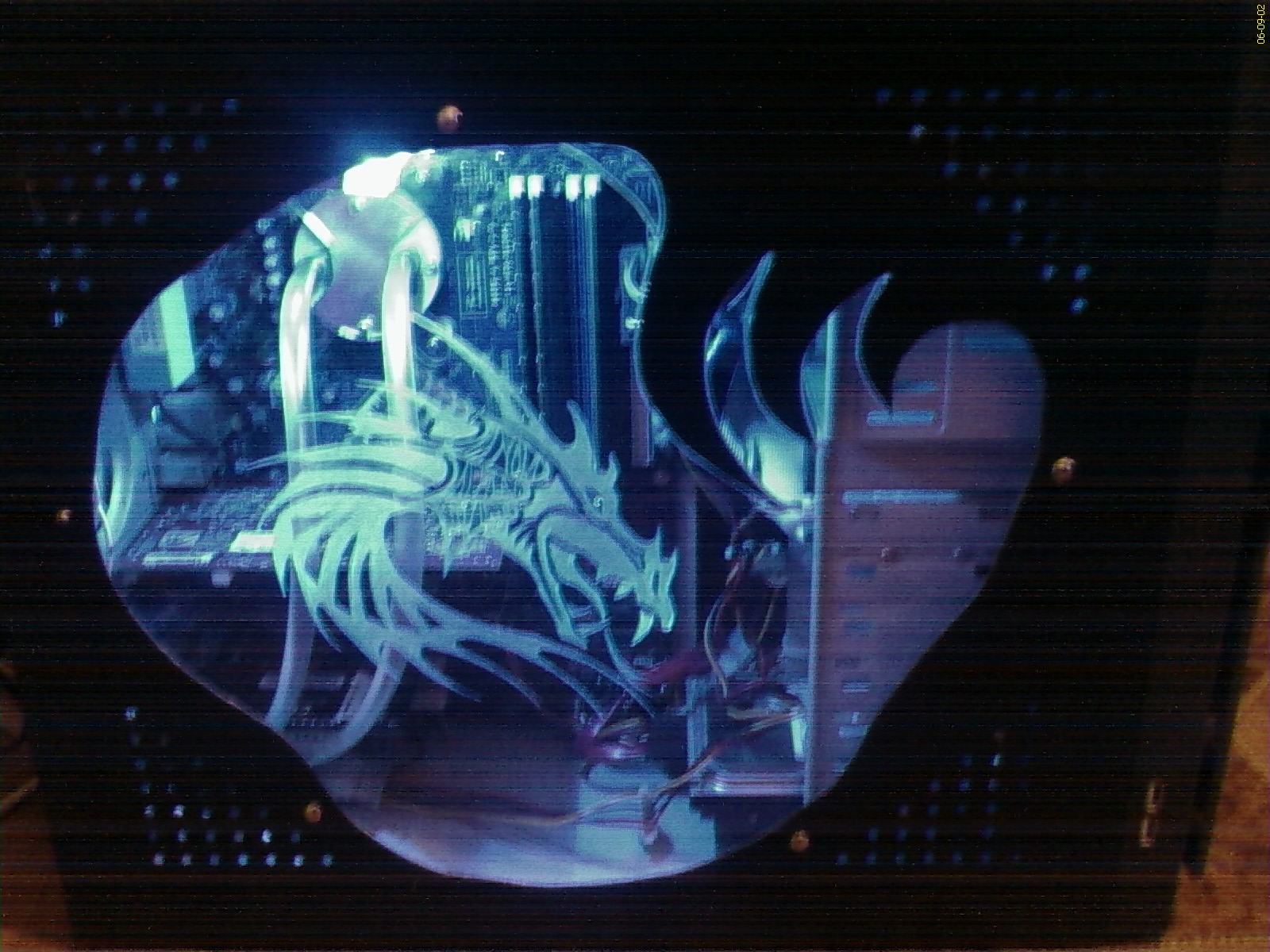

1 Переделан полностью корпус

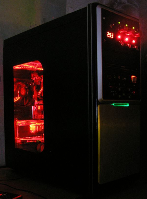

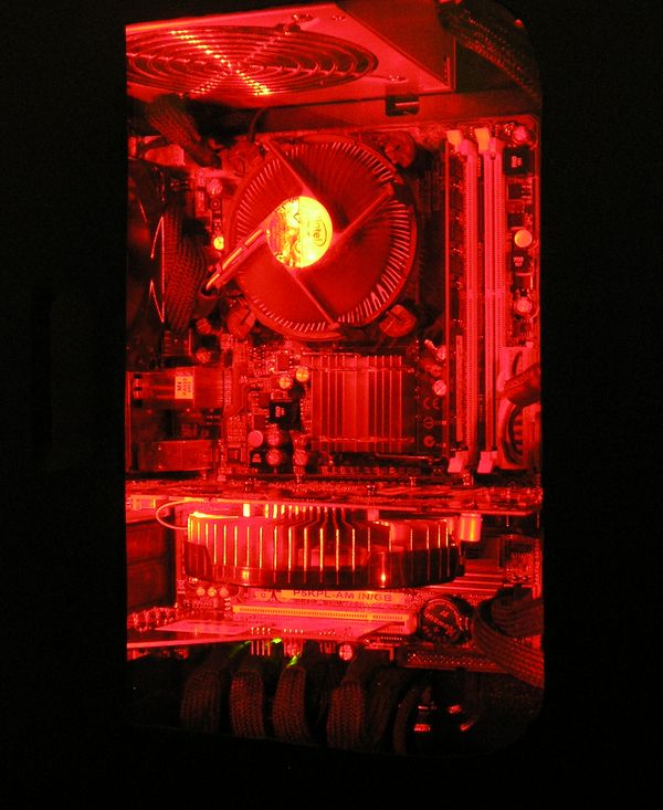

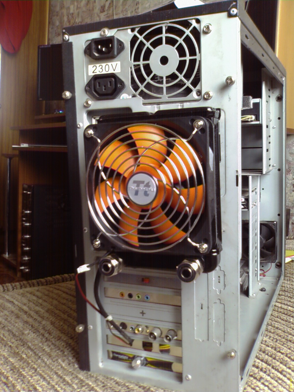

2 На матери переделано охлаждение южного моста (родное выкинуто из-за неэффективности и шумности)
3 На видеокарте снято родное активное охлаждение ( из-за шумности), и установлено пассивное (радиатор от боксового проца Атлон)

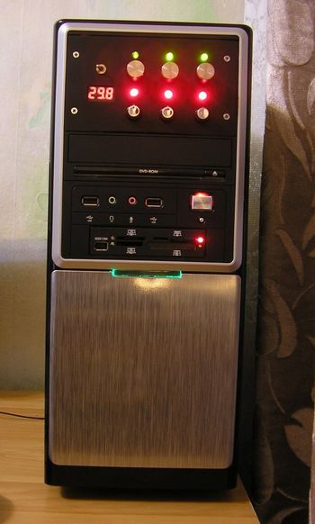

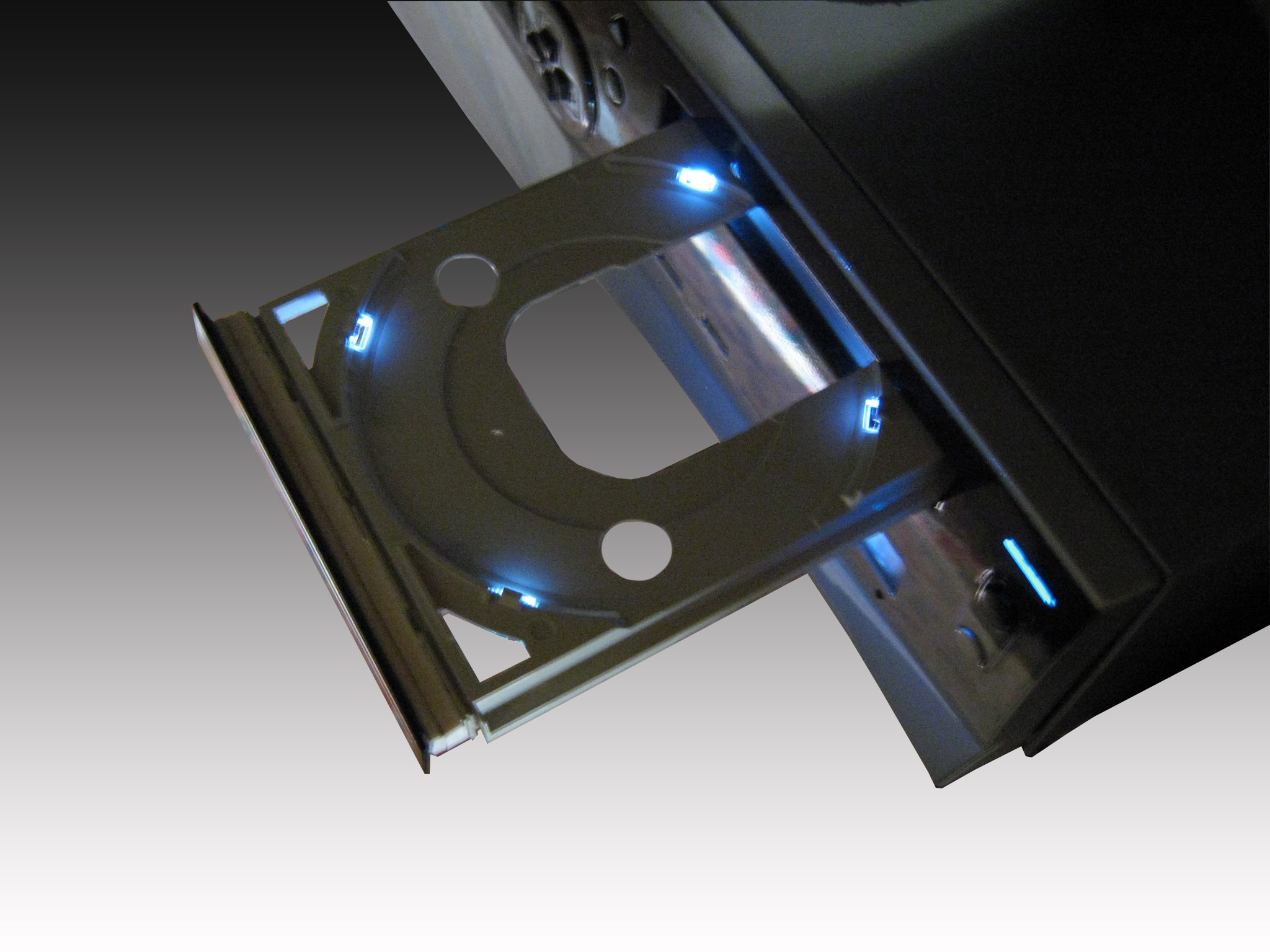

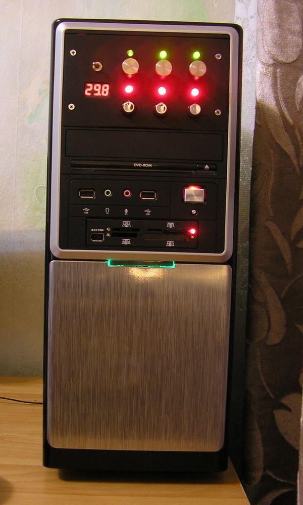

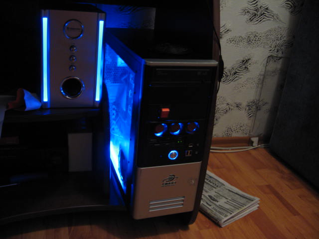

4 В ДВД добавлены светодиоды для подсветки лотка (подсветка работает только при открытом лотке)
5 Вместо родного кулера на радиаторе проца, установлен кулер от боксового Интела (работает нааамного тише), Такой же кулер установлен на обдув БП.

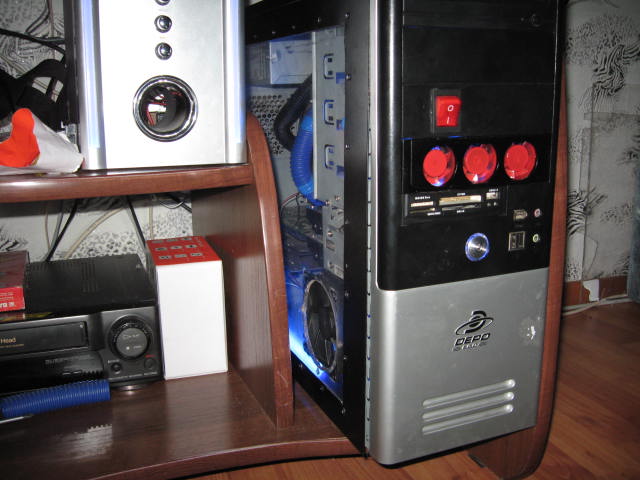

6 На ВСЕ вентиляторы изготовлены и установлены реобасы
7 В часы добавлена подсветка (пришлось совместить экран часов с побитым экраном от мобилки)
8 Изготовлен USB ИК-приемник (для совместного использования с прогой Ирлинк). На управление запрограмировал неспользующиеся кнопки пульта от телевизора.
9 установлена плата от мультимедийной клавиатуры. Кнопки управления выведены на переднюю панель. Кнопки используютя частично от джойстика Сони плей стейшн (не знаю даже от какой), частично от видеомагнитофона Филипс.
Покраска, лакировка, обклейка пленкой и т.д. и т.п идр. ))
Ну, в кратце все. На все ушло 3 месяца работы после работы и выходным.Удачного Вам моддинга.
