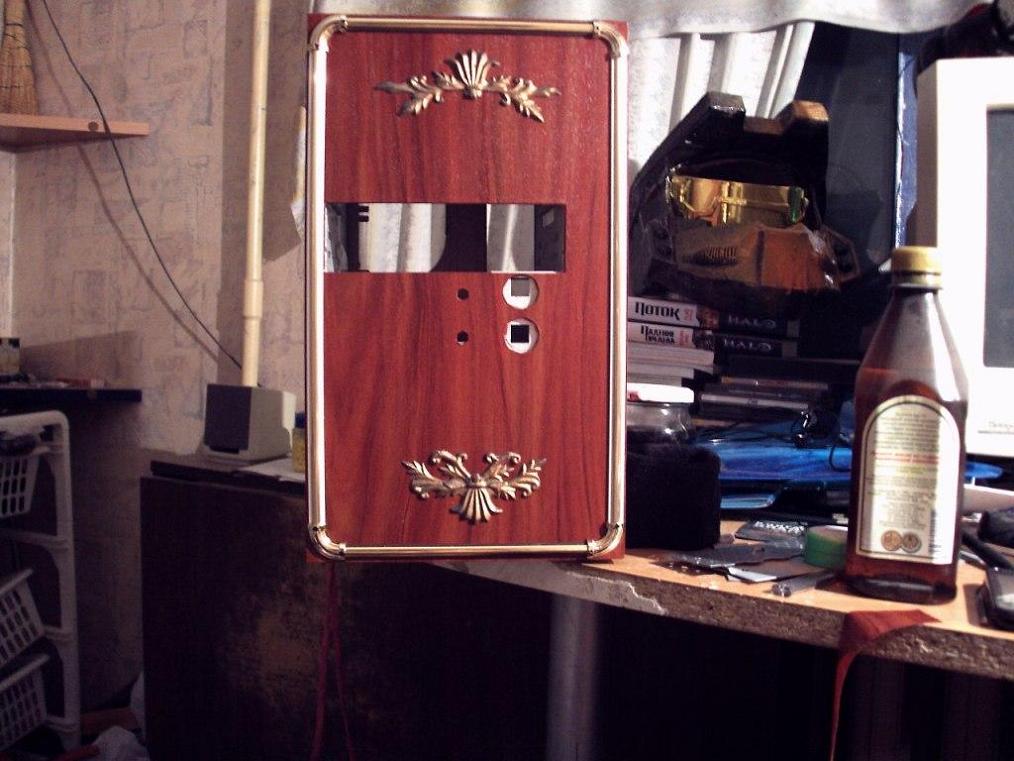

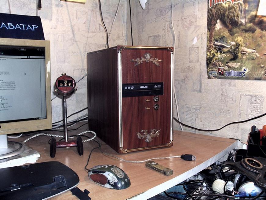

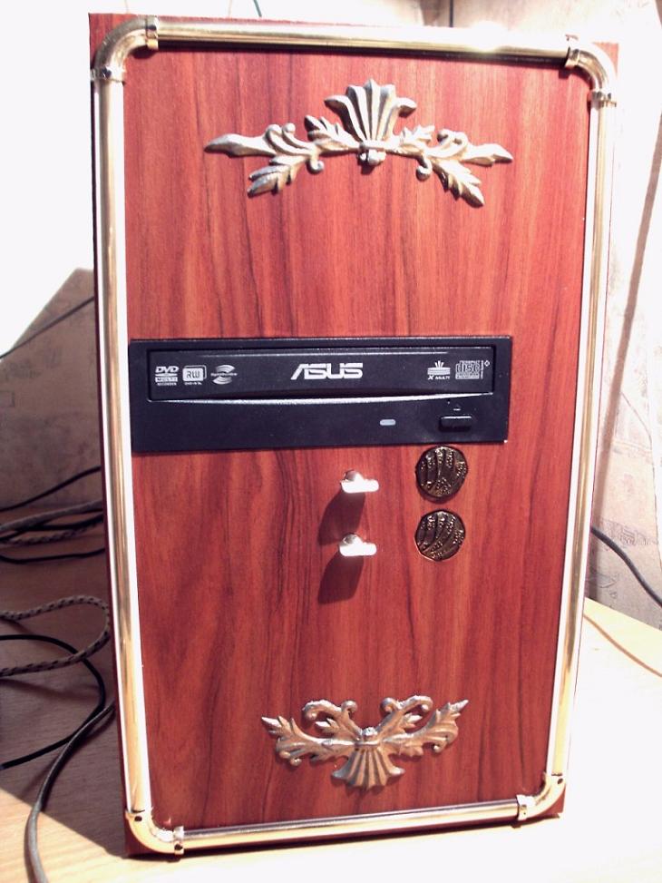

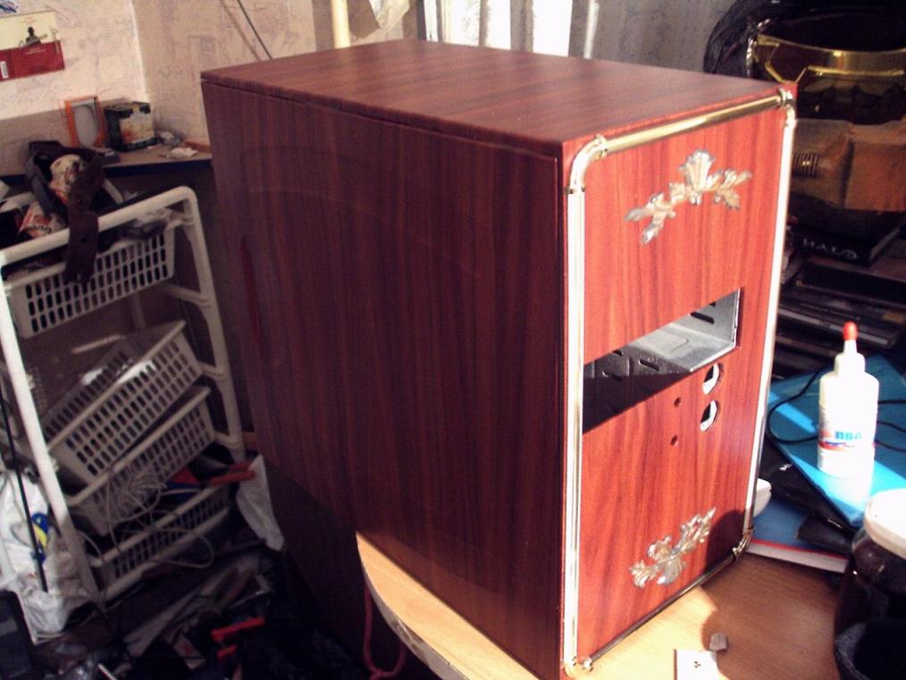

Мой старый корпус мне надоел и разонравился почти совсем, решил собрать себе временный корпус в любимом стиле. За основу был взят какой-то страшненький корпус который с виду был ну просто вылитый АТ, а внутри оказался полноценным АТХ, только БП распологается вертикально. Старую переднюю панель выкинул нафиг, выпилил новую тем самым избавился от лишних слотов, только под резак. Кнопки включения и ребута сделал из винтажных пуговиц, индикаторы работы и загрузки были спрятаны под защитные вставки (не раздражает мигание днем и видно ночью) Весь корпус обклеен самоклейкой под красное дерево, передняя панель декарирована. Внутри хотел прятать все в оплетку, но не стал , потому что БП будет переделываться потом под другой корпус, материнка и жесткий посажены на антивибрацию. Как видите корпус отлично сочитает с моим пультом для винампа :)Описание:

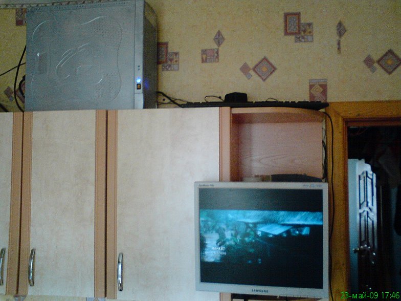

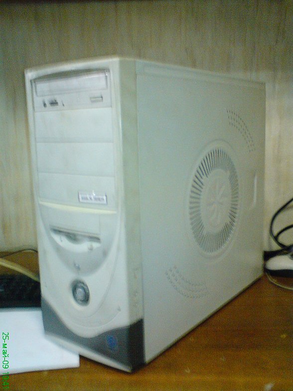

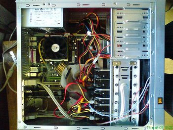

Первый вариант Мультимедийного Файлового Сервера. Функционал: NAS, торрент-клиент, мультимедиаплеер и спутниковый ресивер для кухни.Описание:

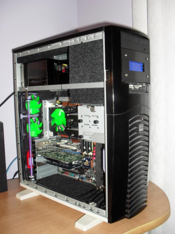

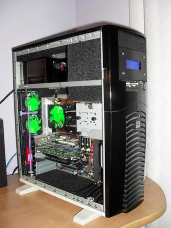

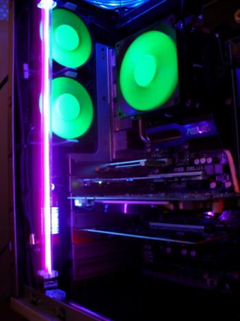

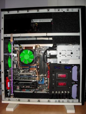

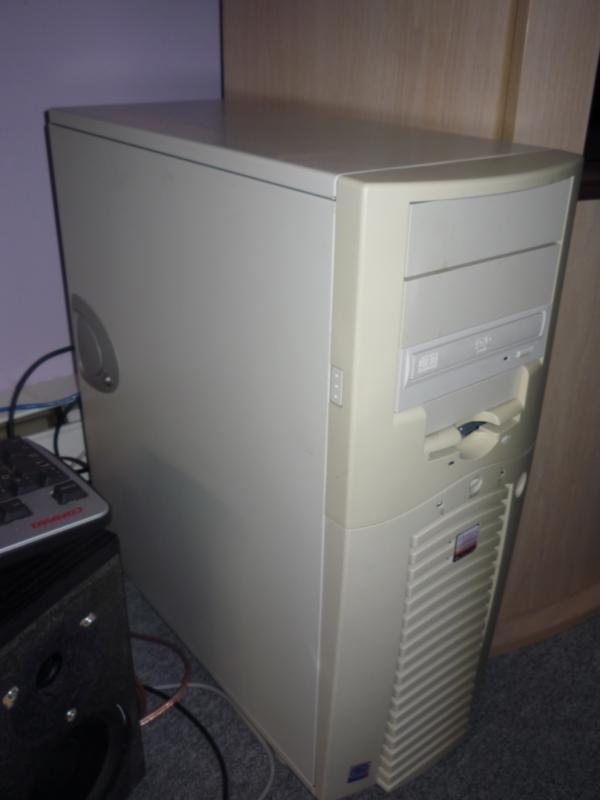

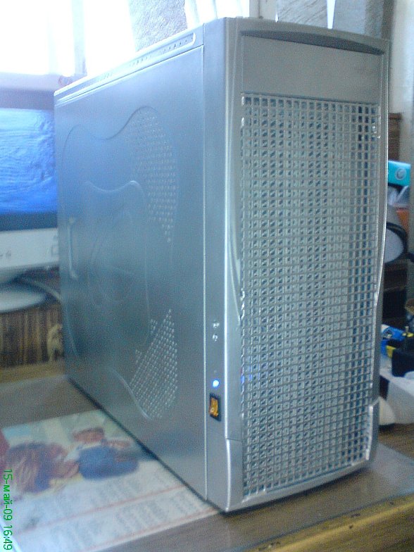

Проделано работ было много. С передней панели убраны кнопки, светодиоды, щель для дисковода. Зашпатлевано и окрашено. Кнопки и тумблеры было решено не ставить совсем, ибо гладкую панель портить кнопками желания не было.В пластике передка были просверлены 2 отверстия для светодиодных индикаторов, заполнены плексом, затерты вровень с поверхностью и покрашены. Что дало эффект полной незаметности диодов в отключенном состоянии. Установлен usb lcd 4x20, картридер. Кнопки стали потайными. Внутреннее пространство: Порядок в проводах, панель индикаторов(два температурных и два напряжение 5в и 12в(очень помогают при разгоне мониторить бп)), 3 тумблера управляющие уф подсветкой и кулерами. Пять кулеров окрашено в зеленый уф. Убраны все стикеры с плат.Компьютер используется в составе домашнего кинотеатра, игровой станции , сетевого хранилища. Проект имеет недоработки.Описание:

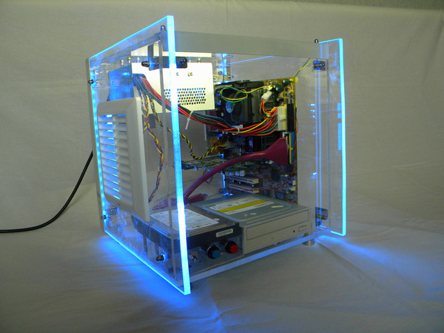

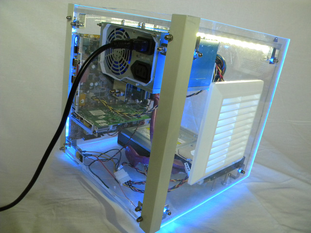

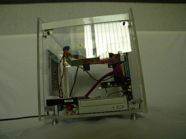

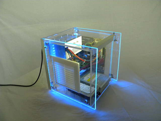

Собрал для себя слабое железо в красивой обертке. Корпус изготавливался из 8 мм оргстекла и скреплялся самодельными уголками из нержавейки. Внутри моя старая мат. плата (названия не знаю), проц. Intel Celeron 1.70GHz, 512 МБ ОЗУ, видюха Radeon 9600 128MB, винт на 200 Гб и блок питания 350W.
