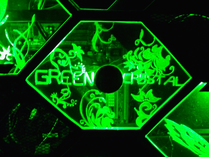

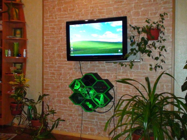

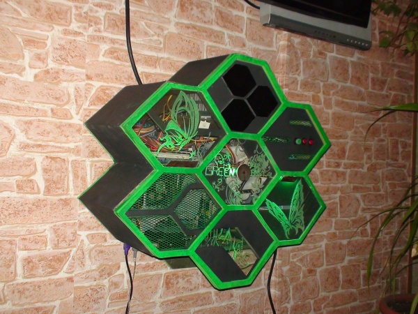

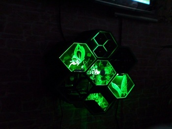

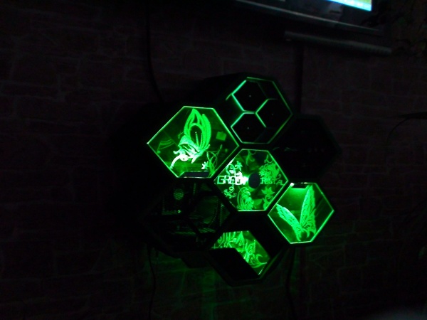

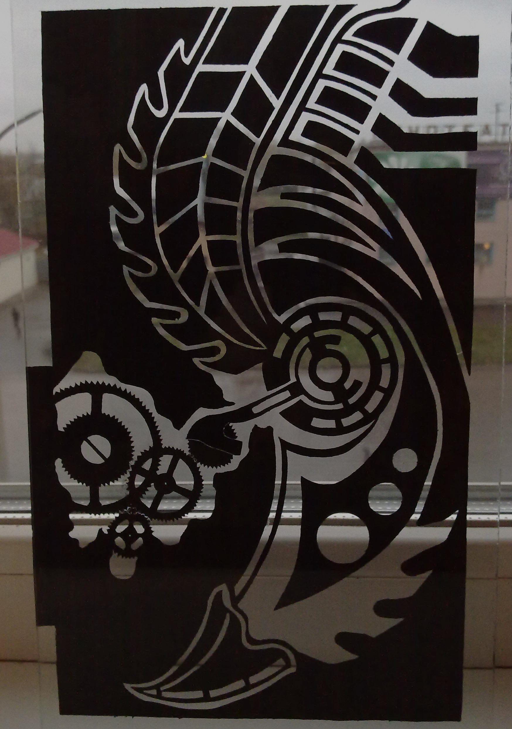

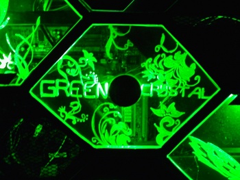

Решил начать делать настенный кастом.делаю из мдф и оргстекла .толщина около 13 см. стенки скреплял алюминевым уголком.красил из балончика матовой краской.Гравировал бор-машинкой штиль.Задавайте вопросы - отвечу.Описание:

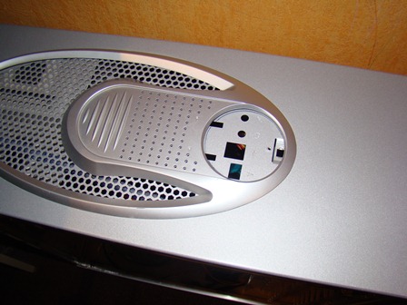

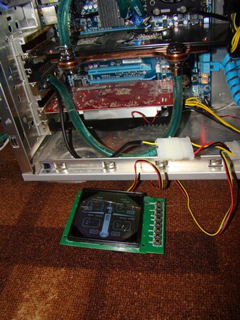

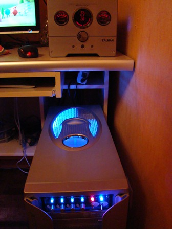

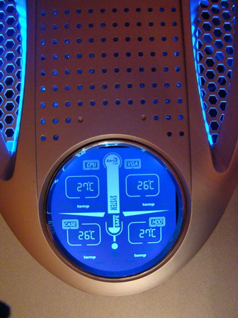

В свое время дети отломали лючок с верхней панели корпуса и я все не мог решить что делать с этим безобразием. Были мысли врезать туда вольтметр, но подходящего найти не удалось. Решение пришло само собой, после установки двухсекционного радиатора СВО в пространство отсека 5,25 осталась не удел контрольная панель aerocool gatewatch и по счастливому стечению обстоятельств диаметр ее дисплея аккурат вписывался в окружность верхней панели. Так как контрольная панель мной используется только для мониторинга температур, то функционалом кнопок и разъемов я пожертвовал без сожаления. Что получилось в итоге оцените сами. Остальные модификации корпуса довольно ординарные и вряд ли кого заинтересуют.Описание:

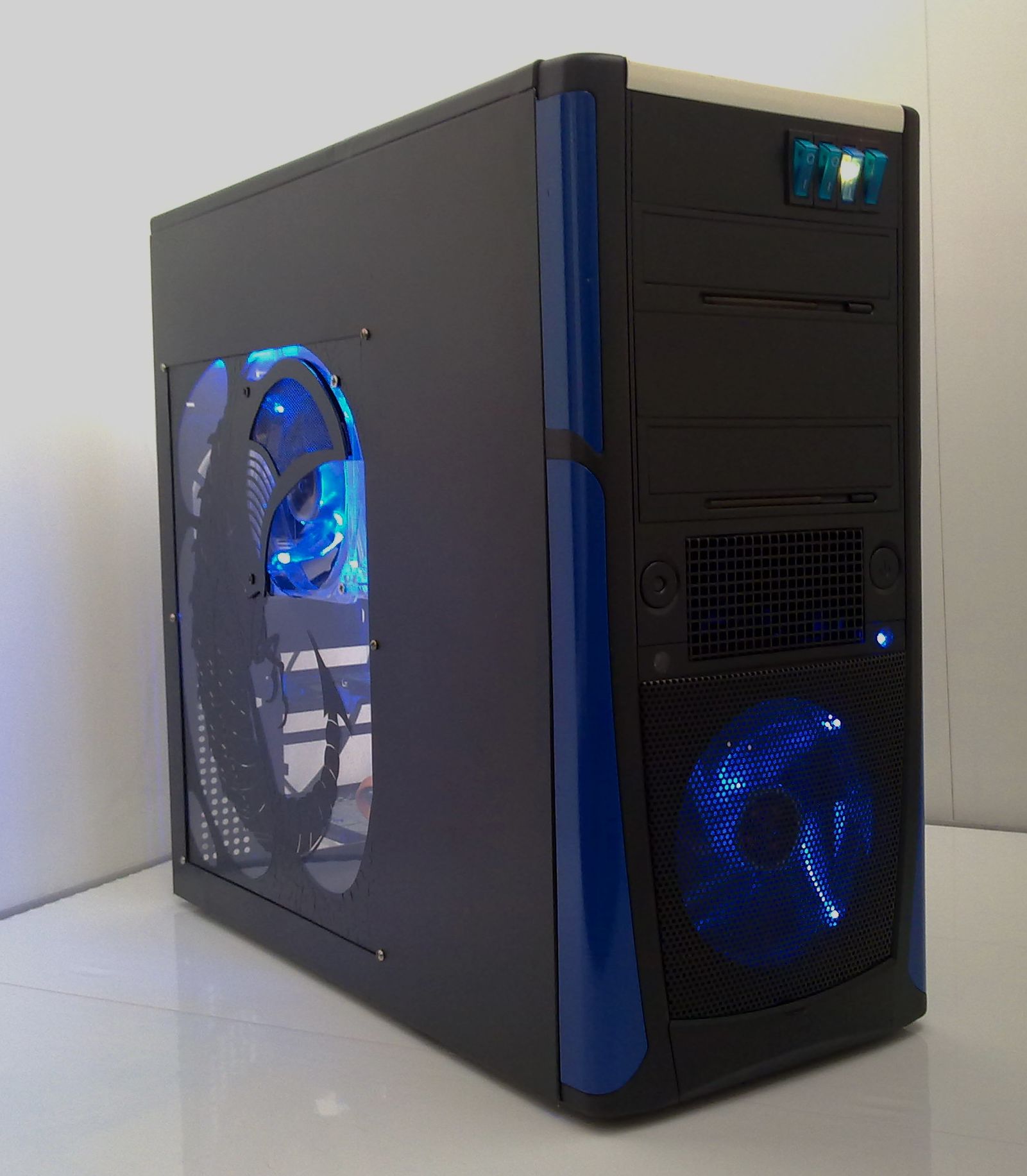

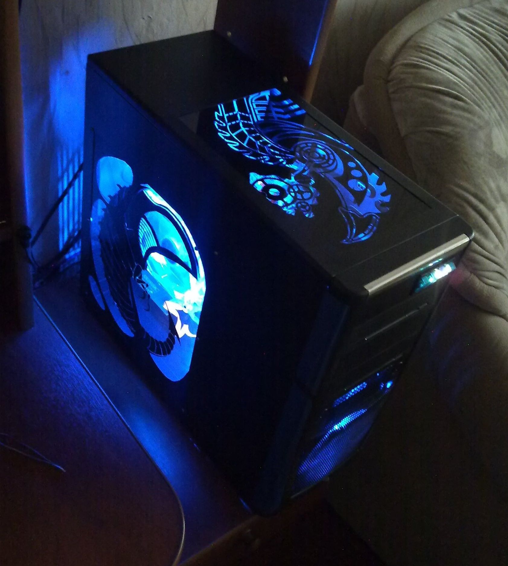

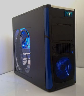

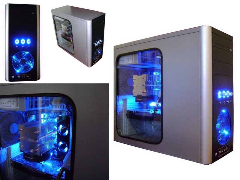

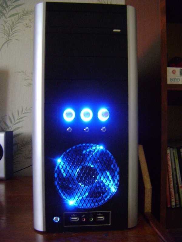

Пару лет назад было вырезано боковое окно, снял переднюю защитную решетку, поставил подсветку и заменил передний кулер на прозрачный, на этом все закончилось. Прошло время, кузов сильно пакоцался, требовался косметический и кузовной ремонт.Описание:

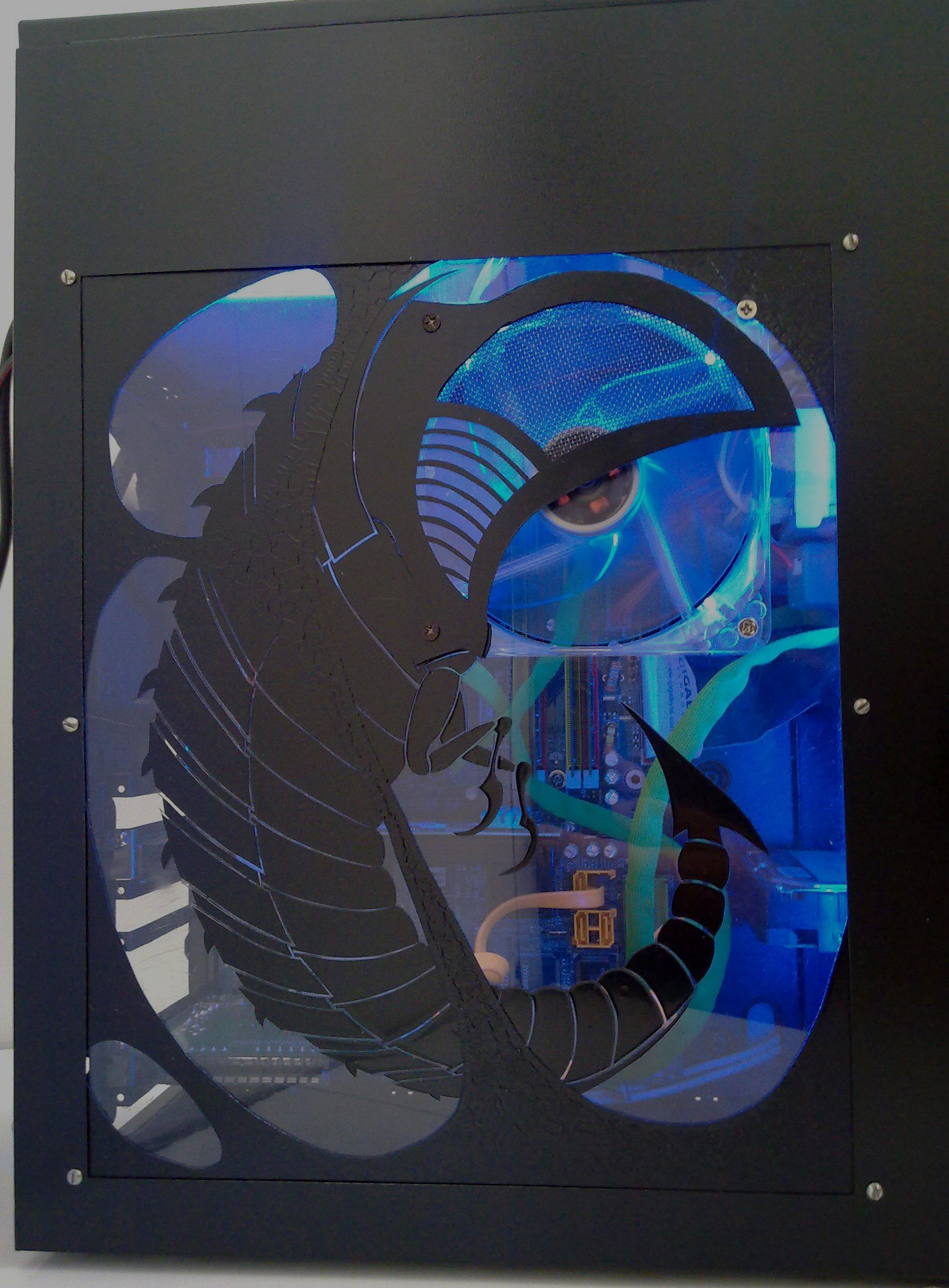

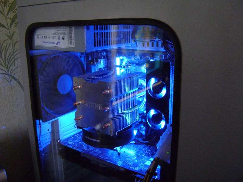

по совету в прошлый раз расширил окно, добавил самодельные реобас и модуль для охлаждения оперативки (сделанный из заглушки от передней панели корпуса), заменил решетку переднего вентилятора.
