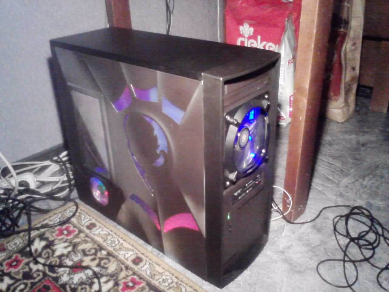

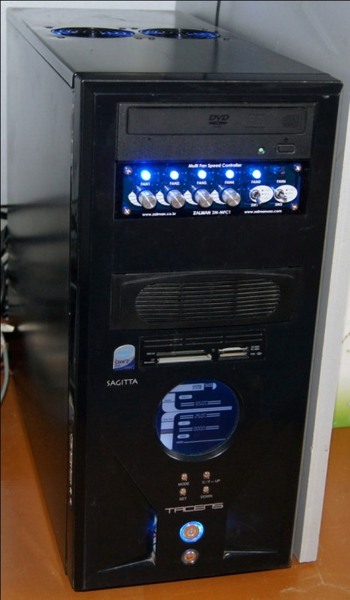

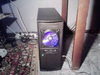

Специальный фото-пост, исправлены недочеты плохой фотосъемки: корпус-эксперимент "Новогодний-10". Свежие новогодние фотографии.
Новая жизнь старого железа.

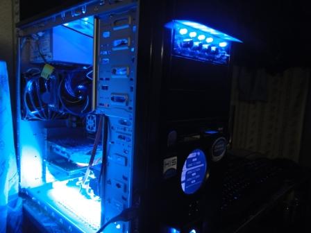

В данной работе упор делаллся на эффект-впечатление, и уже отчасти на инженерно-технические доработки. Кто не читал ранний пост, то здесь главная соль:

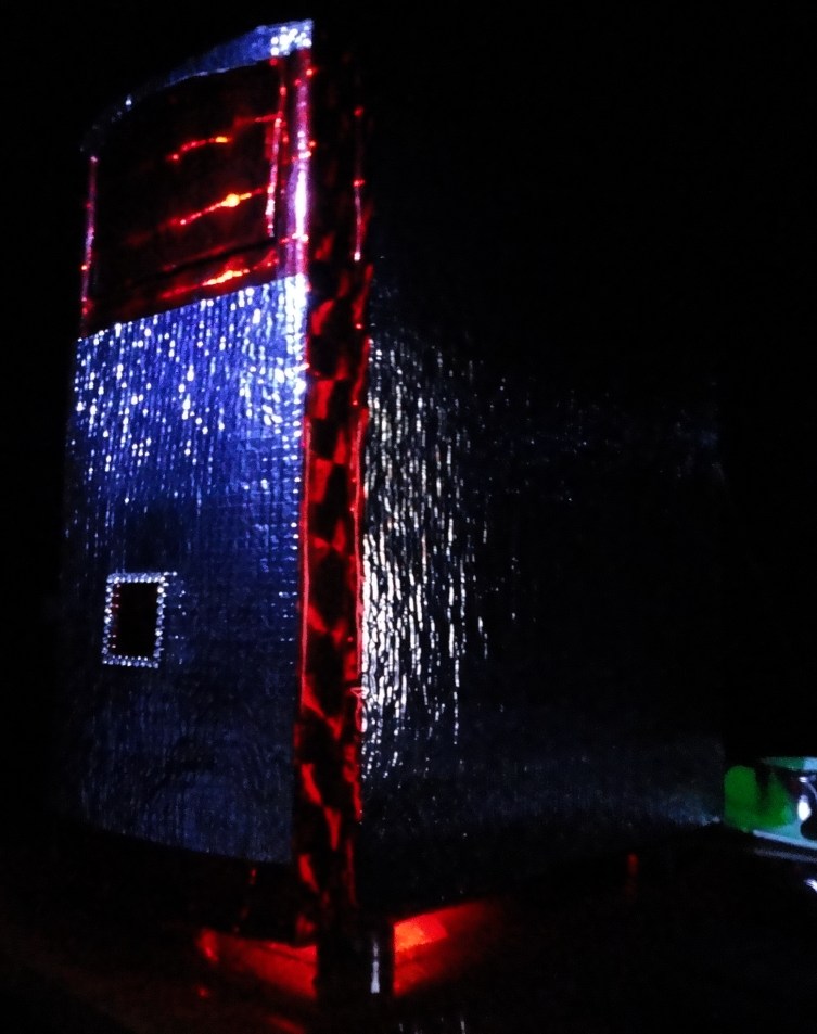

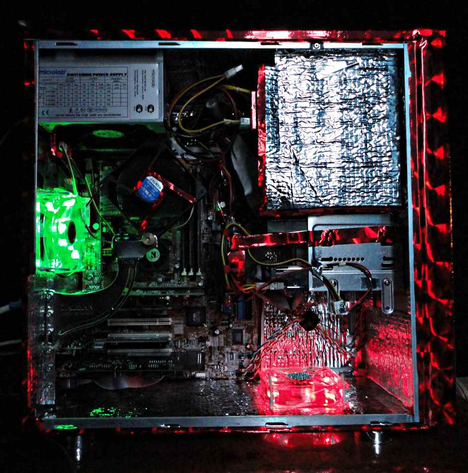

1. Звукоизоляция выполнена материалом изоспан. Им выложены поверхности не только снаружи но и внутри. Закрыты все щели. Плюсы этого материала для меня:
- звукоизоляция;
- легкость, так как это вспененный полиэтилен;
- материал очень легко чистить, хотя пыль на нем и так не видно;
- дешевизна - 1 метр примерно 70 руб. при ширине 1.2м, цена зависит от толщины: 3, 4, 6 мм и выше

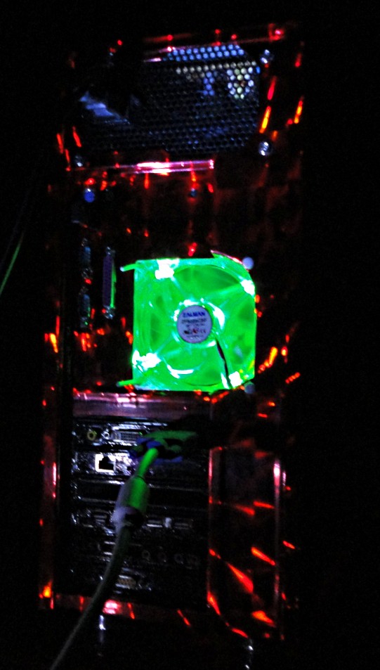

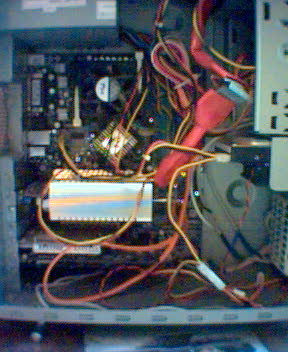

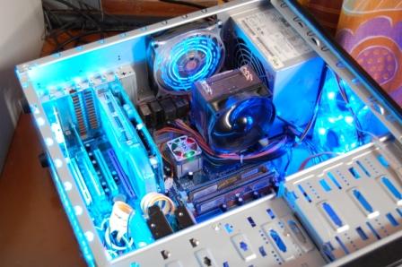

2. Продуман восходящий и нисходящий потоки охлажденного воздуха:
а. Восходящий поднимает, врезанный в днище ZALMAN (90мм), прямо на корзину с двумя жесткими дисками
б. подвешенный за ними, еще один вентиль, от старого БП (80мм), перебрасывает воздух вдоль видюхи на вытяжной ZALMAN (90мм).
в. Нисходящий поток, создает вентиль блока питания (120 мм), который перевернут на 180 градусов, т.е. наоборот. Блок питания теперь просто холодный! А процессор (Athlon Thunderbird) под ним - всегда 45-46 градусов.
г. Оба воздушных потока создают избыточное воздушное давлние в корпусе, как это делают в компах, военного класса. Кстати, формат ATX изначально предполагал именно такое положение вентилятора БП.
Температура жестких дисков (два "Seagate"а) не превышает 35 градусов под нагрузкой, раньше было 42-43, и 50 градусов летом.
Все "вентили" робят на пониженном напряжении: ZALMANы через свои резисторы, 120мм и 80мм - через желтый и красный провода MOLEX - 7 вольт.
Полученная система очень стабильна, тестировал ее в !!!закрытом!!! шкафу несколько часов - все температуры не превысили норму.
