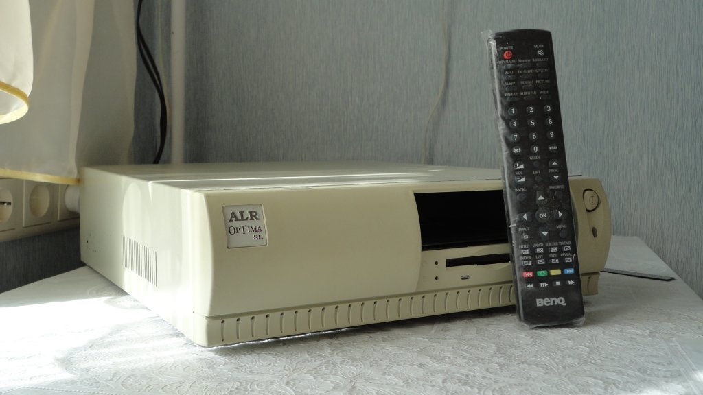

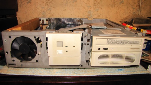

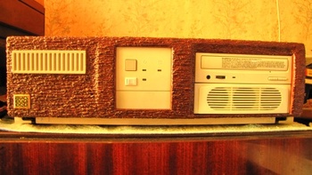

Корпус полностью перекроен под материнские платы формата mATX и стандартные комплектующие.Описание:
HTPC работает уже как год без нареканий.Описание:

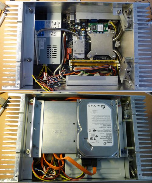

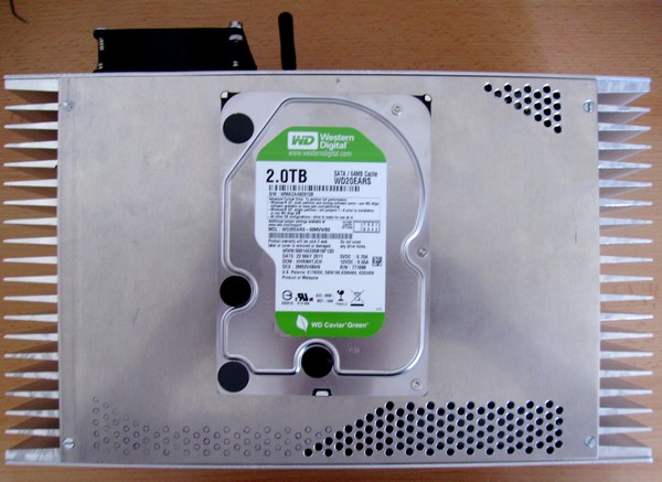

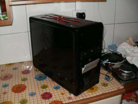

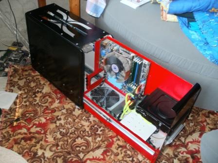

нашел у предков ненужный им лист старого помятого алюминия и долго незнал какой же мод из него изваять. пока под руку нипопалась старая металлическая полочка времён СССР. да ещё не давали пакоя эти выдвежные механизмы для мебели. вот решил забацать такой вот кейс. вот только вышел он только для mATX и uATX матерей так как размеры материалов не позволяли зделать больше.Описание:

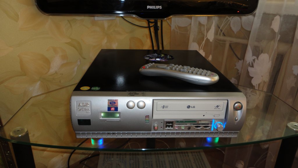

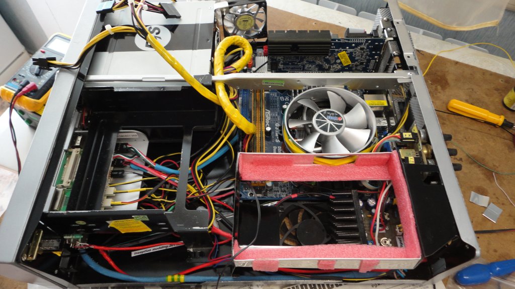

Давно хотел собрать HTPC,увидел у знакомого старый корпус,который он и подарил.Срезал заднюю стенку,на это место приклепал другую.Корпус оказался очень тяжёлый толщ.металла 1,2мм.Корзина под HDD самодел.В БП FAN работает на родувку.В днище FAN 70x70 обдувает радиатор встроенного усилителя звука и HDD.RGB подсветка в ножках и кулере регулируется раздельно (по цветам Ну и остальное:ЖК-дисплейчик (часы,2-термометра)от авто перекроенный,также как ИК-приёмник и картридер
